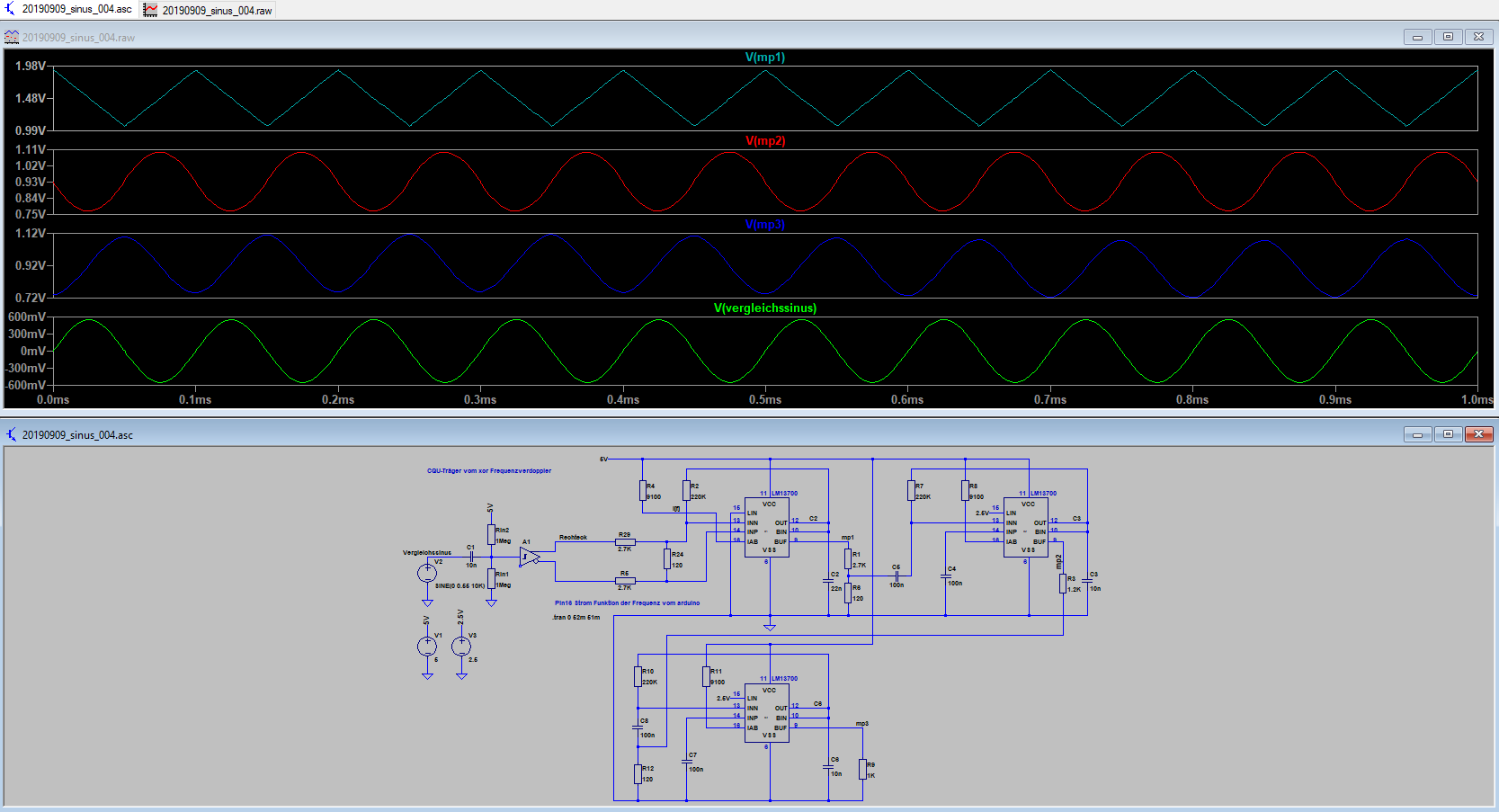

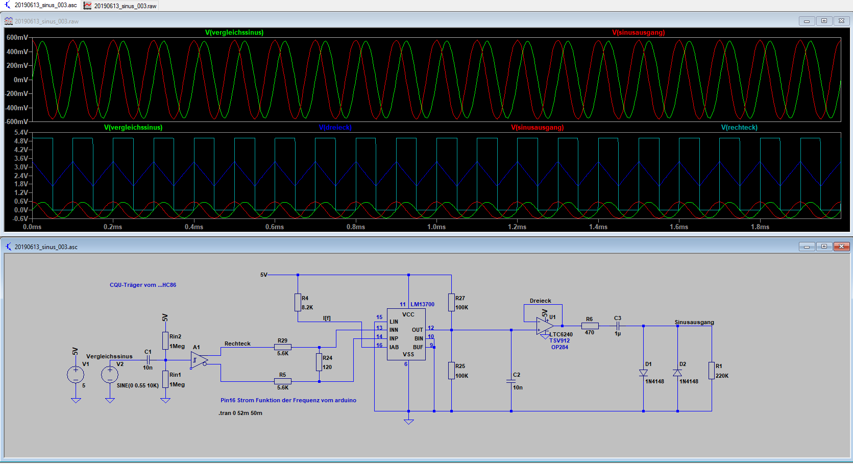

Ich habe einen C-QU-Träger in TTL-Pegel und benötige einen Sinus.
Was mir momentan vorschwebt ist:
Mit einem LM13700N einen Dreieck konstanter Amplitude integrieren,
mit einem MCP6292 puffern und über einen Widerstand auf zwei
antiparallele 1N4148 gehen,
Amplitude und Widerstandswert so einstellen, dass da ein Sinus
rauskommt,
das wieder puffern und verstärken.
Alternative Vorschläge? Gibt es da vielleicht ein IC für?
Sollte mit einfachen 5V arbeiten.
LG
old.

Aus der W. schrieb:> Ich habe einen C-QU-Träger
Einen was ?
> Was mir momentan vorschwebt ist:> Mit einem LM13700N einen Dreieck konstanter Amplitude integrieren
Um konstante Amplitude des Dreicecks zu bekommen brauchst du entweder
eine konstante Frequenz oder du mußt die Zeitkonstante des Integrators
sehr genau nachführen.
> ... und über einen Widerstand auf zwei antiparallele 1N4148 gehen,> Amplitude und Widerstandswert so einstellen, dass da ein Sinus> rauskommt
Dafür brauchst du wirklich eine sehr stabile Amplitude, sonst ist der
Klirrfaktor unter aller Sau.
Das einfachste wäre ein Tiefpaßfilter. Da du oben schon einen OTA ins
Spiel gebracht hast - einen Tiefpaß, den du der Frequenz nachführst.
Welche Ordnung du brauchst, mußt du selber wissen.
Noch etwas aufwendiger: Frequenz mit PLL vervielfachen und den Sinus mit
einem Stufengenerator approximieren. Auch wieder filtern.
Im Allgemeinen ist der sinnvollere Weg in der anderen Richtung: den
Sinus mit einem analogen VCO (oder DDS) erzeugen und daraus das
Rechtecksignal ableiten.

Zu Deinem Prinzip:
Rechteck, wohl nur vorhande, auf Integrator, muesste eine Regelung die
Amplitude auf einen bestimmten Wert regeln. Dh bei Pegelspruengen sind
immer zwei Halbwellen , dessen Pegel danebenhauen.

BTW, die antiseriellen Dioden würde ich mit einem Vorwiderstand an das
Dreieck anschliessen, dann hast du in erster Annäherung ein gerundetes
Trapez, und danach erst das RC Glied anschliessen für den Sinus. Das
könnte den Klirrfaktor verbessern.
Axel S. schrieb:>> Mit einem LM13700N einen Dreieck konstanter Amplitude integrieren>> ... und über einen Widerstand auf zwei antiparallele 1N4148 gehen,>> Amplitude und Widerstandswert so einstellen, dass da ein Sinus>> rauskommt>> Dafür brauchst du wirklich eine sehr stabile Amplitude, sonst ist der> Klirrfaktor unter aller Sau.
Nicht ohne Grund werden in den Sinusgenerator-ICs mehrere Dioden
verwendet um eine passende Kennlinie zu formen. Und auch dann ist
der Klirrfaktor noch 1%. Wenn das reicht, könnte man natürlich ein
solches IC verwenden. Ob man damit 2MHz erreicht, weiss ich z.Z.
nicht.

Axel S. schrieb:> Da du oben schon einen OTA ins> Spiel gebracht hast - einen Tiefpaß, den du der Frequenz nachführst.> Welche Ordnung du brauchst, mußt du selber wissen.
Diese Lösung wird es werden. Vielen Dank.
Mit der 2.Ordnung ist das schon mit den Dioden gleichauf.
Die Simu liefere ich Euch noch nach.
Vermutlich werde ich 3 OTAs verwenden, dann wird das noch besser.
LG
old.

Rebecca schrieb:> Das sieht besser aus, als ich je gedacht habe.
Ich denke das liegt daran, dass hier drei Integratoren
hintereinander geschaltet sind.

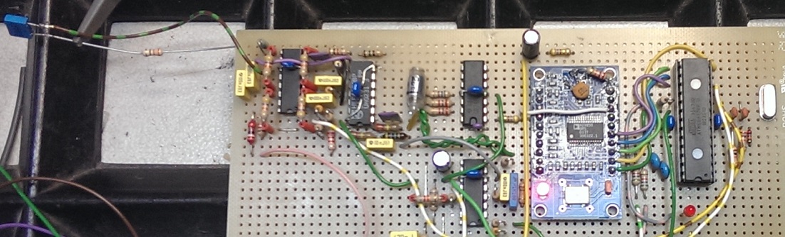

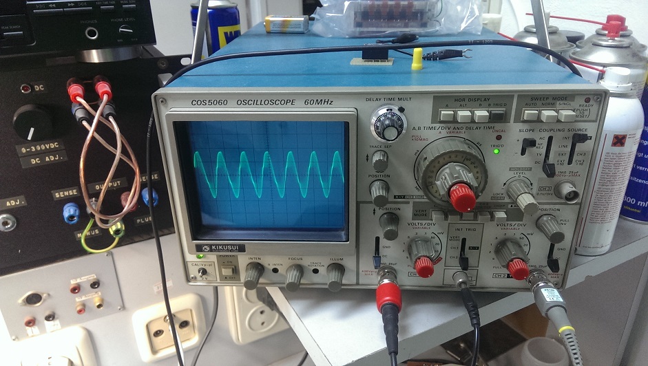

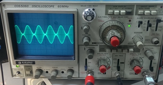

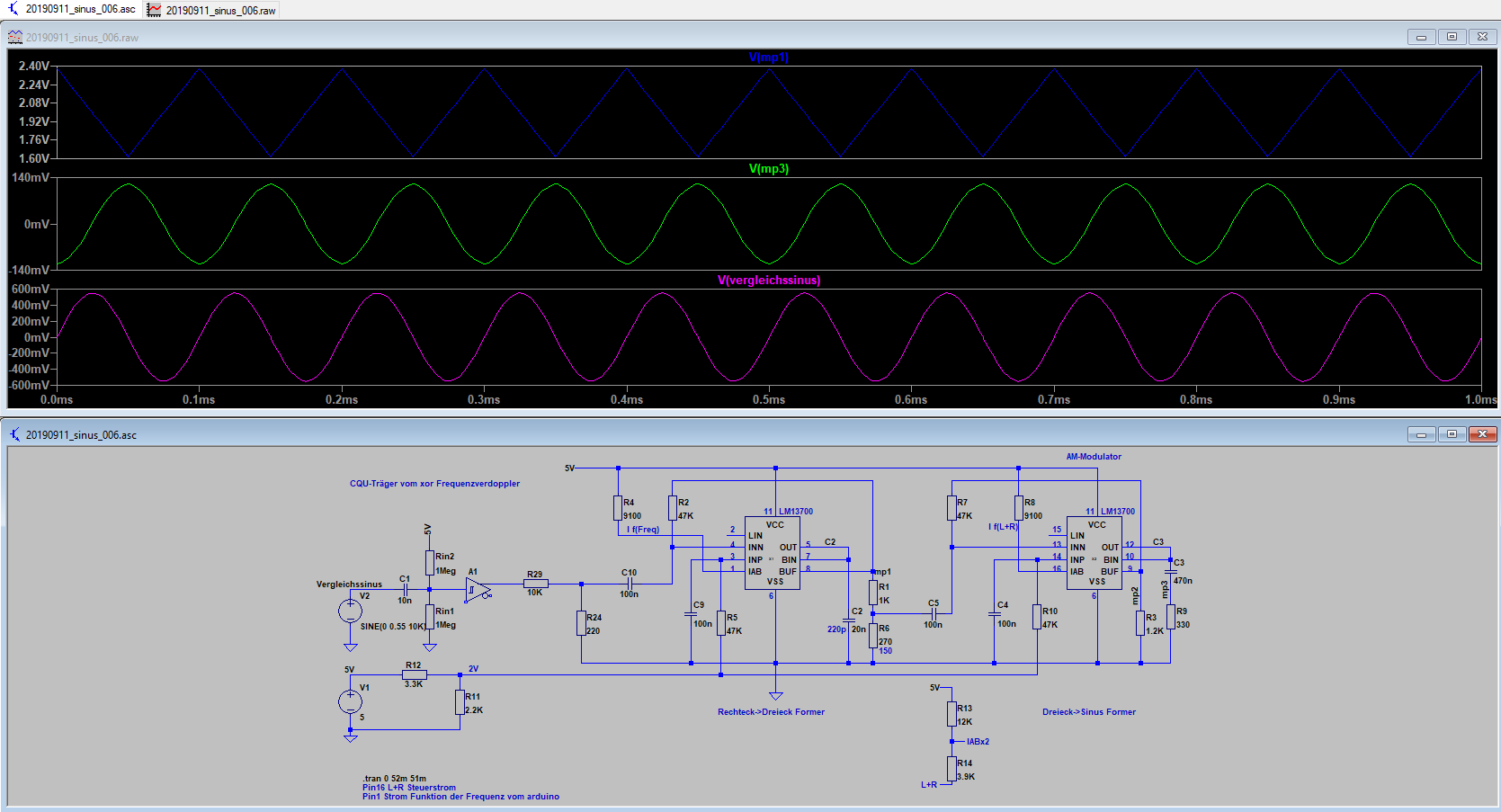

Neue Lösung:
Ich mache den Sinus mit dem Differenzverstärker im LM13700N.
Gleichzeitig kann ich den noch als AM-Modulator verwenden.
So bekomme ich C-QUAM. Siehe Bilder.
Vom reckteckförmigen C-QU-Träger bis C-QUAM mit Sinusträger
komme ich so mit einem LM13700N aus. Wunderbar, ich bin höchst
zufrieden. :-)
Anbei die asc mit allem drum und dran …
Kommt noch ein Pufferverstärker mit MCP6292 hinter
und fertig ist der neue CQUAM-Prüfsender/Modulator.
Von den LM13700 habe ich mir eine Stange besorgt.
Ein geiles IC!
LG
