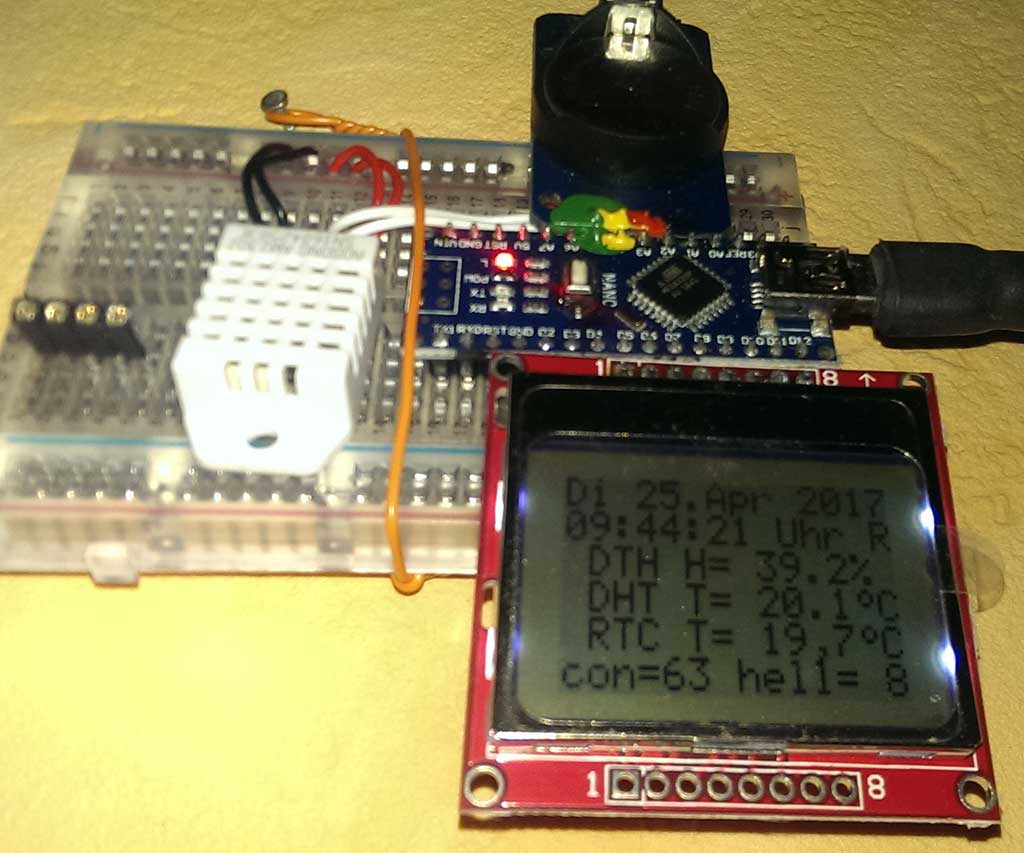

von Joachim B. (jar)
Hacker schrieb:
> ich suche grad nach einer geeigneten Anzeige für meine
> Arduino-Anwendung.
> Leider wird ein viel kleineres Display benötigt.
> Unter I2C-Display finde ich kein Display das klein genug ist...(Max.
> 4,5cm breit darf es sein)
> Nun ist meine Frage ob man das ganze nicht mit einem einfachen
http://domoticx.com/arduino-library-lcd5110-nokia-5110-lcd/
Display hat 4,5cm in der Breite und macht so 6 Zeilen a 14 Zeichen
