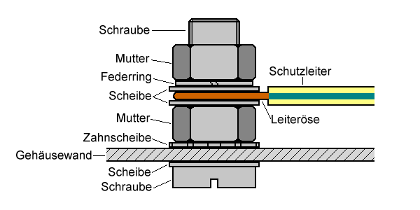

ich möchte eine Elektronik mit 220V in ein Blechgehäuse einbauen.
Das Gehäuse besteht aus einzelnen Blechen die miteinander verschraubt
werden. In die Rückwand wird eine Kaltgerätebuchse für 220V eingebaut
und innen befindet sich ein Bodenblech, das mit dem Rest verschraubt
wird. Nun habe ich zwei Fragen zur Erdung. Erstens, muss man jedes
einzelne Blech (Seiten- und Deckbleche plus innen eingelegtes Blech)
einzeln erden, oder genügt es, an einer Stelle zu erden und die Bleche
haben Kontakt über die Schrauben. Zweitens, falls jedes Blech einzeln
geerdet werden sollte, muss dann an der Stelle an der geerdet wird der
Lack auf dem Blech entfernt werden.
Danke für eventuelle Antworten

Es muss sichergestellt sein, dass berührbare Metallteile, die durch
einen Fehler spannungsführend werden können, sicher geerdet sind.
Ob du die Dinger mit Kabeln oder Winkeln verbindest ist eigentlich egal
solange die Verbindung sicher ist. Sicher heisst dabei abschleifen und
Kontaktscheiben. Abnehmbare Metallteile mit eingebauten Elementen (z.B.
Deckel mit Netzschalter) müssen ständig geerdet sein sofern sie im
betrieb abgenommen werden können, also ist hier ein Kabel notwendig.
Ansonsten arbeite vorsichtig, benutze den gesunden Menschenverstand und
isoliere möglichst viel mit Schrumpfschlauch

Schrauben sind natürlich erlaubt, sie dürfen nur von aussen nicht lösbar
sei.
Man kann eine Gewindeschraube ohne Kopf mit eckigem Hals
(Schlossschraube) durch ein eckiges Loch stecken und innen Erdung
anbringen.
https://www.schraubenbude.de/schlossschrauben-din-603/schlossschrauben-din-603-verzinkt/?xoid=coa58epjfrgqfkav0go7j02ft1
oder
https://www.ihk-koeln.de/upload/Handreichung_Mechatroniker_W12_39011.pdf
https://www.mikrocontroller.net/attachment/336207/Selbstbau_und_Sicherheit.pdf
häufig wird aber ein innen stumpf angeschweisster Gewindebolzen
verendet.
Es ist auch ok, eine normale Schraube (bei der es ein Problem wäre
draussen zu drehen) aussen mit Erdungssymbol (Unterlegscheibe mit
Aufdruck) zu kennzeichnen.

Wenn ich mir das Bild Aufbau einer Gehäuseerdung aus der Doku der IHK
Köln ansehe (in MaWins Antwort), dann könnte man doch auch einfach so
Erden wie in dem Bild und zusätzlich die Mutter und den Schraubenkopf
mit einem Punkt verschweißen, dann kann man die Schraube nicht mehr
lösen und der Aufwand ist relativ gering, ich denke das wäre eine gute
Lösung
