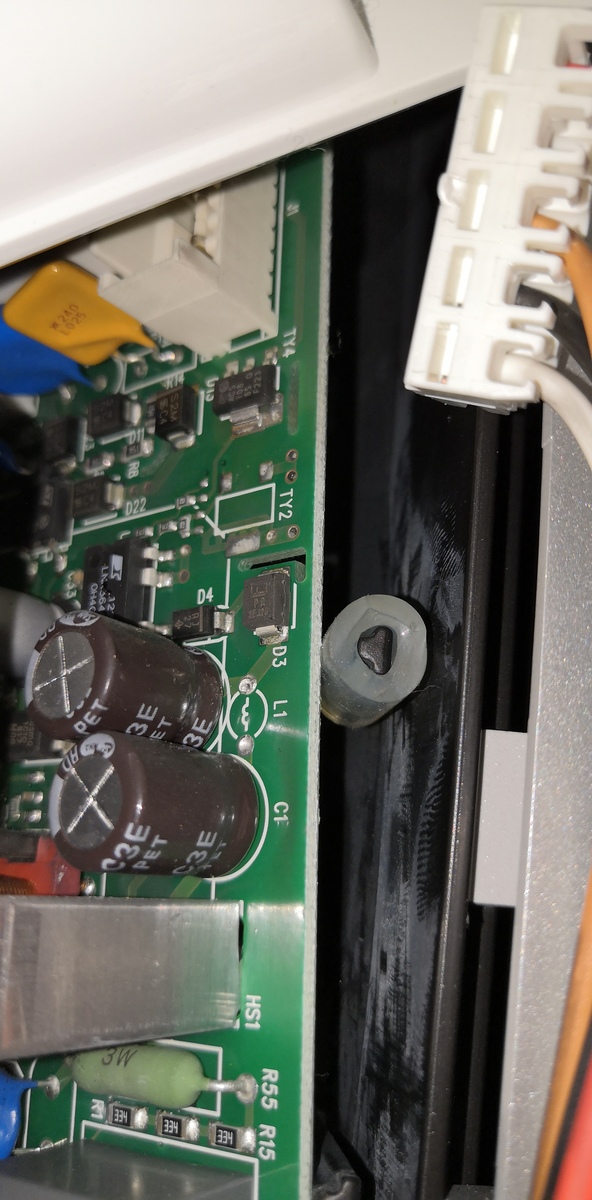

Hi, habe auf einer Platine die Defekt scheint ein Bauteil gefunden
welches aussieht wie ein Widerstand. Seitlich hat es irgendwas
rausgedrückt auch s dem Bauteil zumindest sah es so aus.
Bezeichnet ist das Bauteil auf der Platine mit L1 siehe Bild.

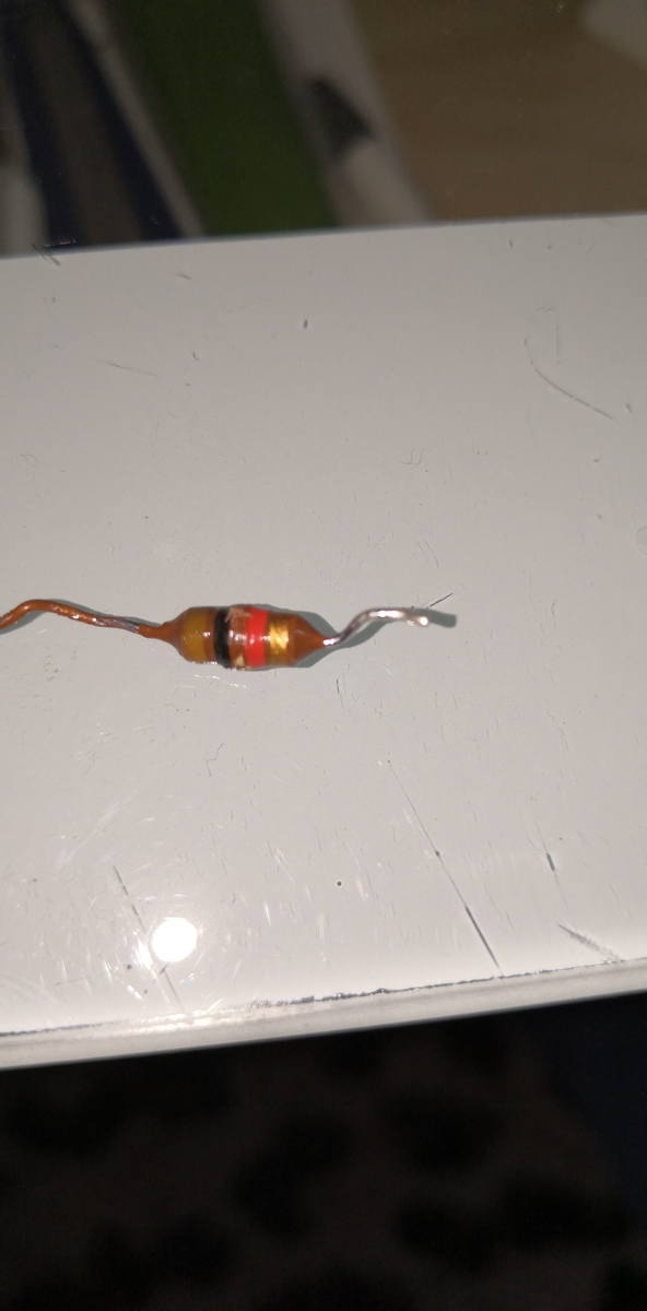

von Thomas (Gast)
OK, 0,2yH sehe ich das richtig?
von hinz (Gast)
Nein, 1mH.
Aber die ist nicht ohne Grund so dick geworden.

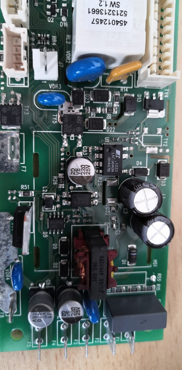

Bleibt die Frage ob noch mehr auf der Platine defekt gegangen ist, so
ist erstmal nichts zu erkennen.
Über weitere Ratschläge bin ich sehr dankbar.
von Sam W. (sam_w)
Auf jeden Fall noch den LNK durchmessen (auf Kurzschluss zwischen Drain
und Source des Ausgangsmosfet prüfen, siehe Datenblatt) und den grünen
Sicherheitswiderstand mit der Aufschrift 3W auf korrekten Ohmwert prüfen
(vermutlich im Bereich von 22-100 Ohm).

von Thomas (Gast)
So habe den 3W Widerstand gemessen, er ist hochohmig >60MOhm
Auf ihm steht 47R 5% 3W
Was würdet ihr mir denn nun raten, die Drossel den Widerstand und den
LNK364GN auszutauschen und dann schauen ob's funzt?
Mindestens. Außerdem alles messen, was an Dioden angeschlossen ist,
kleinere Keramik- oder Folienkondensatoren könnten überlebt haben,
sicherheitshalber auf Kurzschluß prüfen.
Ein wenig beten, daß die angeschlossene Schaltung überlebt hat wenn es
kein Trafo-Netzteil ist, kann auch nicht schaden.

Die Spule L1 ist gestorben, weil sich der eine Kondensator mit seinen
etwa 320V da durch entladen hat. Das reicht, um so eine kleine Spule zu
zerstören.

Stimmt, sehe ich auch so. So schlecht sieht's im Moment gar nicht aus.
Edit: Sieht auch so aus als wäre es ein "echtes Netzteil" mit Trafo.
Dann die Dioden auf der Sekundärseite des Trafos ebenfalls testen (die
könnten den LNK durch Quasi-Kurzschluß des Trafos zerstören wenn sie
defekt sind) und sicherheitshalber den Optokoppler OPT2 tauschen (wird
gelegentlich durch den Tod des Regler-ICs mitgerissen). Das ist ein
PC817, ein Allerweltstyp, den Du überall bekommst. Ich habe davon
bestimmt 20 in der Restekiste liegen.

Sieht gut aus.
Den LNK brauchst Du nicht testen. Erstens hat der oben seine Eingeweide
rausgekotzt und zweitens ist der bei dem Fehler (Sicherungswiderstand
und Drossel tot) mit Sicherheit defekt.

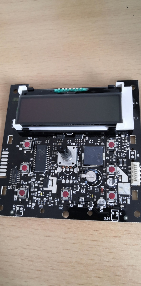

von Thomas (Gast)
Also werde morgen noch die restlichen Dioden checken, wie Ben B. Sagt.
Was von dem kunterbunt ist denn der Optokoppler den ich tauschen soll?
Dann hat das Gerät noch ne zweite Platine als Bedieneinheit mit Display.
Die habe ich mir noch garnicht angesehen, könnte da auch was hopps
gegangen sein?

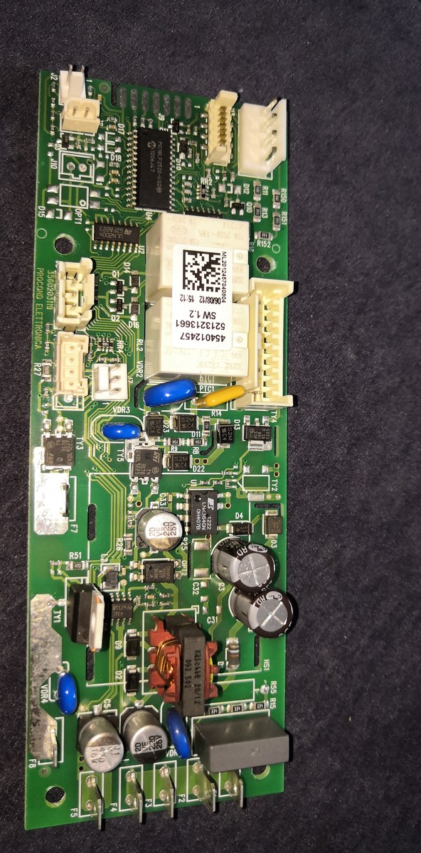

von nxt (Gast)
Du findest auf dem Bild in nicht all zu großer Entfernung
vom LNK ein typisches OK Gehäuse (Vierbeiner, 2 x 2 Pins
mit typisch hohem Abstand zw. den 2 Pärchen), und dabei
sogar noch "OPT2" danebengedruckt.
> mit Display. Die habe ich mir noch garnicht angesehen,
> könnte da auch was hopps gegangen sein?
Eher unwahrscheinlich. Wenn der LNK an dieser Stelle stirbt,
funktioniert sekundärseitig gesehen das Netzteil einfach nicht mehr.
Lass diese Platine erstmal da wo sie ist, wenn die Maschine nach der
Reparatur des Netzteils nicht wieder läuft, wechselst Du mit hoher
Wahrscheinlichkeit sowieso beide Platinen.
von Thomas (Gast)
So also ich habe OPT1 auf der Leistungsplatine gefunden, der Platz ist
frei, also ist er in der Version nicht verbaut.
Platine mit Diplay und Bedienung sieht soweit gut aus denke die ist
intakt.
Also werde ich mir die 1mH Drossel, einen 47Ohm 3W
Sicherheitswiderstand, den LNK364GN und den Optokoppler besorgen.
