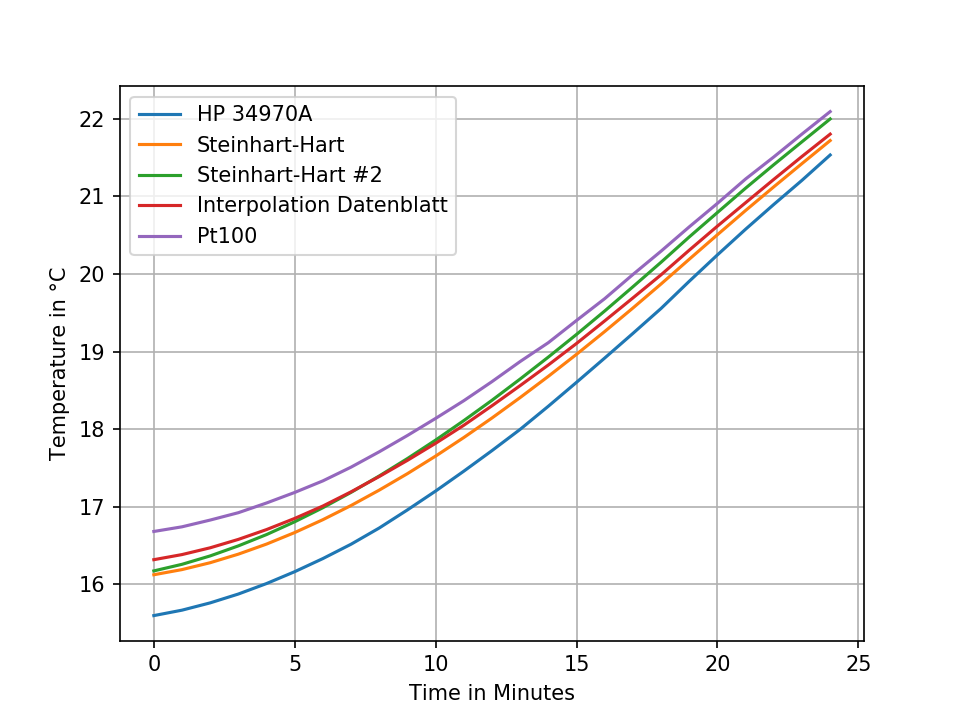

Ich bin tatsächlich bisher davon ausgegangen, dass der B-Wert mehr oder weniger immer der Gleiche ist und das mit dem HP schon passen wird. Durch eure Aussagen verunsichert (Danke!) habe ich mal angefangen mir das Ganze etwas genauer anzuschauen. Ich habe eine Kupferplatte genommen und dort zwei NTCs (https://www.reichelt.de/thermistor-ntc-40-125-c-temp-ring-10k-p151261.html?&trstct=pos_0) und einen Pt100 (leider nur Klasse B) aufgeschraubt. Der Pt100 ist über 4W am HP 34970A und die Umrechnung in die Temperatur macht auch das 34970A. Bei den beiden NTC messe ich auf zwei Kanälen den Widerstand und mit einem weiteren Kanal messe ich den ersten NTC noch einmal aber auf 10k Thermistor konfiguriert. Hierbei errechnet also wieder das 34970A die Temperatur. Für den gemessenen Widerstand habe ich nun einmal über Steinhart-Hart die Temperatur ausgerechnet und einmal habe ich die Tabelle aus dem Datenblatt genommen und dazwischen linear interpoliert. Mein erstes Fazit (Messung läuft noch): Im Bereich um 23°C (da messe ich normalerweise) sind die Fehler kleiner als die Toleranzen und mir ist es wohl darum auch nie aufgefallen. Entfernt man sich von den 23°C nach unten scheinen die Fehler zu wachsen. Ich sollte mich also tatsächlich nicht einfach die interne Umrechnung nehmen und mir etwas einfallen lassen. Deutlich zu sehen ist aber auch wie gut die beiden NTC zueinander passen und auch zum Pt100. Die hier erwähnten 10K Unsicherheit kann ich hier nicht nachvollziehen. Vielleicht noch kurz zu dem was ich tun möchte: Ich möchte diese Temperatursensoren in diverse Dinge einbauen und auch unterwegs die interne Temperatur anschauen können. Die bewegt sich im Bereich von 23°C und ich möchte gerne eine Reproduzierbarkeit (nicht Genauigkeit) von 0,1°C erreichen. 0,1°C bei einem Pt100 wären 40mOhm, das ist mit Zweileiter meiner Meinung nach nicht gut genug reproduzierbar, wenn ggf. noch die Leitungen wechseln. Ein Pt1000 ist auch nur 10mal unempfindlicher. Der NTC bewegt sich in dem Bereich aber über 40 Ohm. @m.n.: Ich habe eigentlich etwas fertiges gesucht und kein weiteres Bastelprojekt

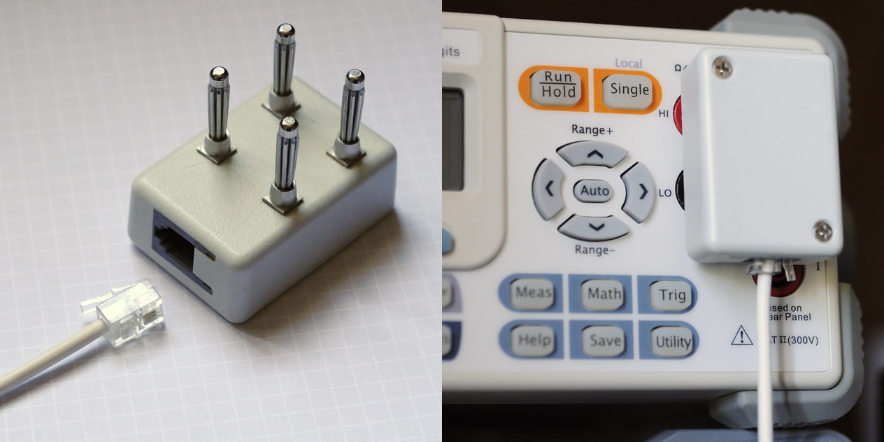

#5970293
Phil schrieb: > Ich finde es am NTC nett nur zwei Buchsen zu brauchen. Ich brauche für eine 4-Draht Messung (PT100) nur einen Stecker und einen (selbst gebauten) Adapter. Phil (Gast) schrieb: >> Im wirklichen Leben haben wir ein paar tausend von solchen NTCs verbaut, >> weil sie bezahlbar und ohne Abgleich austauschbar sind. Wenn eine Anlage >> in Betrieb genommen wird, sieht man die Temperaturen von 4 bis 5 >> Sensoren im gleichen Wasserkreislauf. Die sind praktisch auf ±0.2K >> gleich, eher ±0.1K. >Das ist auch meine Erfahrung beim Vergleich von NTC untereinander. Aber nicht, wenn Du x-beliebige NTC miteinander vergleichst, die nur der einen Forderung genügen müssen, die Du anfangs nanntest - also irgendein 10k NTC ohne nähere Spezifikation oder Angabe von interessierendem Temperaturbereich. >Aber wenn man schon damit argumentiert, dass es ja auch welche mit 10% >Toleranz GIBT... wenn Du irgendeinen nehmen würdest, noch dazu mit x-beliebigen ABC-Werten, und bei größerem Temperaturbereich, dann wird das eben ein Problem. >Wir können nur hoffen, dass nicht bald einer Pt100 mit 10% Toleranz >anbietet. Daraufhin wären ja alle Anwendungen die bisher Pt100 nutzen >unbrauchbar. Das wird nicht passieren, denn dann wäre es ja kein PT100 mehr.

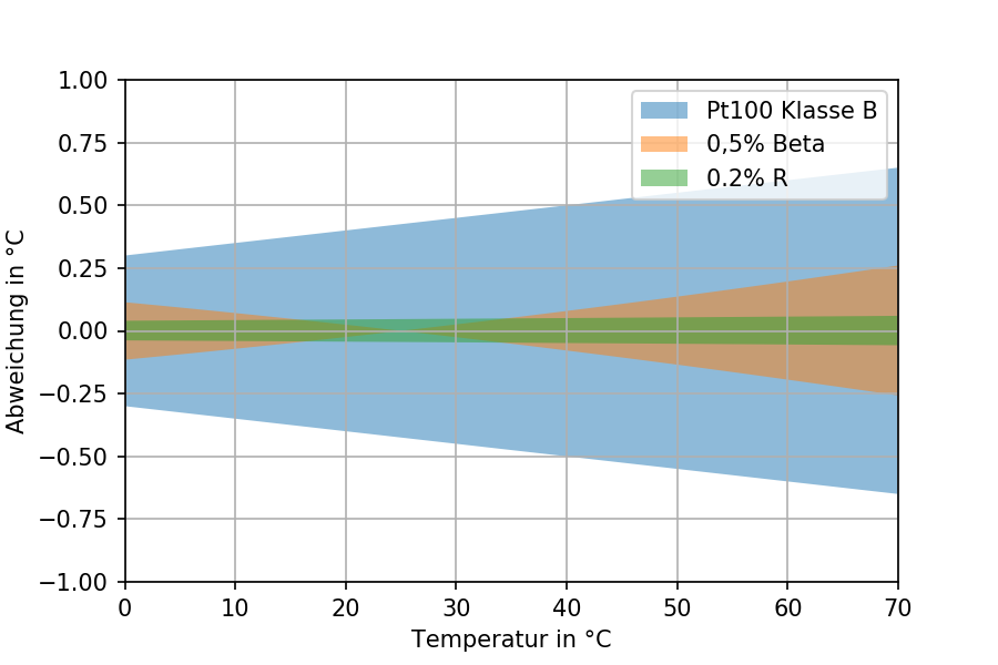

#5972018
Harald W. schrieb: > Die nehmen NTCs aber nur weil sie billig > sind und für eine Messgenauigkeit von 1K ausreichen. In meiner Welt ist es keine Randerscheinung. Die meisten Tischmessgeräte und Datenlogger können es ja. Aber bei den Handmultimetern scheint es echt nichts zu geben. Wenn man sich die Datenblätter der Agilent Thermistoren ansieht, dann gab es mal ein Handmultimeter, welches das konnte. Pt100 ist bei Handmultimetern aber auch nicht sonderlich verbreitet. Meistens sind es doch nur Thermocouples. Das Argument mit den unterschiedlichen B-Werten zieht nur so einigermaßen denke ich. Ich bin zwar selbst auch darauf reingefallen (weil man es in dem Bereich in dem ich es genutzt habe auch nicht merkt), aber es gilt letztendlich auch für Thermocouples und vieles mehr. Da hier andauernd auf den "riesen" Fehlern der NTC rumgeritten wird habe ich das mal geplottet. Für den Klasse B Pt100 (das ist das was ich hier habe und was man normalerweise bekommt) 0,3°C + 0.005 * t ein Klasse A ist auch nicht unglaublich viel besser. Im Datenblatt des verlinkten Reichelt NTC sind zwei Angaben. Einmal steht dort Widerstandsgenauigkeit 0,2% und einmal Beta 0,5%. Für die Grafik mit dem Widerstand habe ich die Tabelle aus dem Datenblatt genommen und anhand der Widertstandswerte gerechnet wie die Temperatur abweicht, wenn man 0,2% mit dem Widerstand daneben liegt. Für das Beta habe ich zunächst die Widerstände für den exakten Beta Wert gerechnet und diese dann mit dem um +/- 0,5% daneben liegenden Beta Wert geplottet. Wie man sieht schlägt DIESER NTC einen Klasse B Pt100 auch noch bei der Addition beider Fehler. Es sei denn, ich habe hier etwas falsch verstanden. Sollte das so sein, wäre ich um einen Hinweis dankbar. Darüberhinaus stellen Pt100/Pt1000 auch höhere Anforderungen an das Messgerät.
#5972027
Wenn man richtig liest, dann sieht man auch, dass es 0,2°C Toleranz sind und nicht 0,2% des Widerstands...

Phil schrieb: > Darüberhinaus stellen Pt100/Pt1000 auch höhere Anforderungen an das > Messgerät. Ein Fluke 87V hat laut Datenblatt im 6000 Ohm Bereich 0,2% + 1 Ohm. Das alleine macht fast 1°C Fehler an einem Pt1000. Der NTC wird mir immer sympatischer..

Im Handbuch des 34972A findet sich auch die Herstellerbezeichnung der 10k Thermistoren, die man nutzen soll. Diese gibt es zB bei Mouser. Falls es noch jemanden interessiert hier das Datenblatt: https://www.mouser.com/ds/2/418/44031-769315.pdf Auch hier wird gerade damit geworben, dass sie austauschbar sind und eine Toleranz von nur 0,1°C haben.

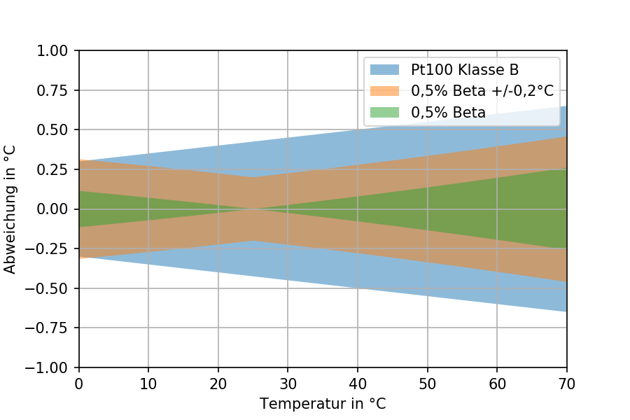

Phil schrieb: > Wie man sieht schlägt DIESER NTC einen Klasse B Pt100 auch noch bei der > Addition beider Fehler. Es sei denn, ich habe hier etwas falsch > verstanden. Sollte das so sein, wäre ich um einen Hinweis dankbar. Der Unterschied ist, dass du jeden Klasse B Pt100 verwenden kannst, um diese Messgenauigkeit zu erreichen. Bei einem Messgerät, dass für die Temperaturmessung mit einem NTC verwendet werden kann, brauchst du entweder genau den NTC-Typ, auf den die Signalaufbereitung im Messgerät abgestimmt ist oder du musst die Charakteristik des NTC kennen (Steinhart-Hart Koeffizienten) und das Messgerät muss sich darauf konfigurieren lassen.
#5972278
Wolfgang schrieb: > Der Unterschied ist, dass du jeden Klasse B Pt100 verwenden kannst, um > diese Messgenauigkeit zu erreichen. Bei einem Messgerät, dass für die > Temperaturmessung mit einem NTC verwendet werden kann, brauchst du > entweder genau den NTC-Typ Du brauchst also eben genau diesen 100R Platinsensor oder genau diesen einen Thermistortyp. Wo ist da nun der Unterschied?
#5972284
