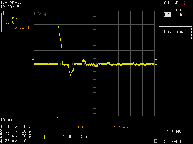

anbei mal ein Bild, wie sowas aussehen kann. Hier war die Phasenlage
beim Einschalten ungefähr 90°. Eingeschaltet wird ein Gerät mit 440µF
Kapazität im DC-Zwischenkreis. Getestet wurde eine Maßnahme gegen
Einschaltpeaks(10Ohm NTC).
Ohne einer Maßnahme beträgt der Einschaltstrom Netzinnenwiderstand/315V.
Als mal gern >500A (Leider habe ich davon kein Bild mehr). Darum stirbt
der übliche China-Consumer-Billigschrott so gern beim Einschalten.
Man sieht, dass die erste Halbwelle gar nicht reicht, um die Elkos
vollzubekommen. Und man sieht auch, wie sich die Ströme bei einer
Brückengleichrichtung verhalten.
Leider ist das Bild ohne Spannung.

Hab mich möglicherweise nicht richtig ausgedrückt.
In meinem Bild reicht eine Halbwelle nicht. Der Grund ist, dass die
Elkos 440µF und der NTC 10 Ohm haben. Macht mal eine Zeitkonstante von
4,4ms. In 4,4ms ist die Spannung des Netzsinus aber schon wieder
relevant gefallen (eingeschaltet wurde ja bei 90°, also dem Maximum),
und daher werden die Elkos eben nicht voll.
Drum ist bei der zweiten Halbwelle noch ein merklicher Schluck aus dem
Netz nötig.
Beim Einschalten bei 0° dürfe es anders aussehen.
Schaltet man das hart (ohne NTC), reichts natürlich meistens schon , die
Ströme werden aber exorbitant hoch.
Der Netzschalter des besagten Gerätes hat das mit dem Einstellen der
Funktion nach zu wenigen Schaltvorgängen quittiert ;-)
