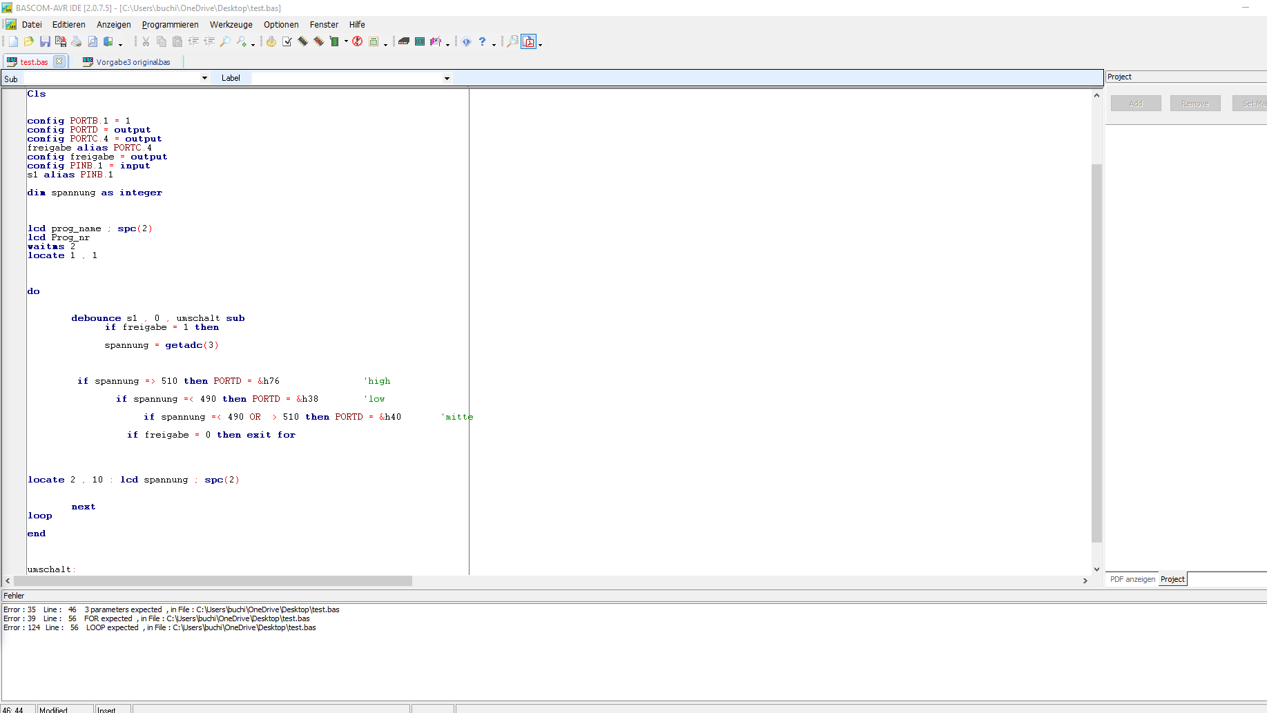

hi leute
folgendes problem:_
wen ich einen "oder" befehl oder eienen "und" befehl schreiben will wird
dieser nich in blau sondern als ausgang geschriebn die funktion ist
natürlich auch nicht da habs eh fotographiert ,
weis jemand wie ich das umstellt das

Peter D. schrieb:> Wenn es .bas, also eine Textdatei wäre, könnte man es korrigieren, damit> es syntaktisch richtig ist.>> jpg, png ist für Quelltexte immer falsch.
Allerdings drehte sich die Frage auch nicht um Quelltext, sondern um
eine IDE Funktionalität. Somit ist ein Screenshot wieder richtig.
Cyblord -. schrieb:> Somit ist ein Screenshot wieder richtig.
Nöö..
Ein Programmierhandbuch, wo die Funktionalität des if und OR beschrieben
sind, wäre hier das richtige. Nicht für uns, sondern zum selber lesen.
> if ( Spannung <= 490 OR 510 )
Dem kann ich nicht entnehmen, was es tun soll!
if ( (Spannung <= 490) OR 510 )
if ( Spannung <= (490 OR 510) )
Scheint mir beides unsinnig zu sein.
> die funktion ist natürlich auch nicht da
Was soll es tun?
> if Spannung = <490 OR >510 then PORTD = &h40 'mitte
Höchstwahrscheinlich wird = < nicht als Operator erkannt, meistens muss
es <= lauten.
OR ist ein Operator der zwei logische Ausdrücke zu einem neuen
verknüpft. >510 ist aber kein logischer Ausdruck.
Syntaktisch muss es also wohl
if Spannung<=490 or Spannung>510 then PORTD = &h40
lauten.
Das macht aber semantisch wenig Sinn, weil diese beiden Fälle gerade
vorher behandelt worden sind ('high und 'low). Du wolltest
wahrscheinlich eher
if Spannung>=490 or Spannung<=510 then PORTD = &h40
programmieren.
Dass liesse sich aber eleganter mit einem else-Zweig lösen.
LG, Sebastian

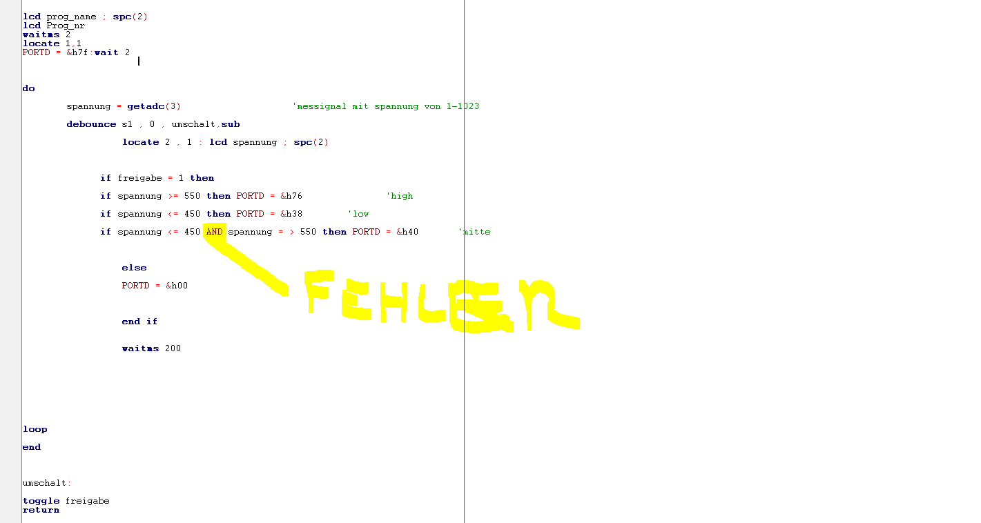

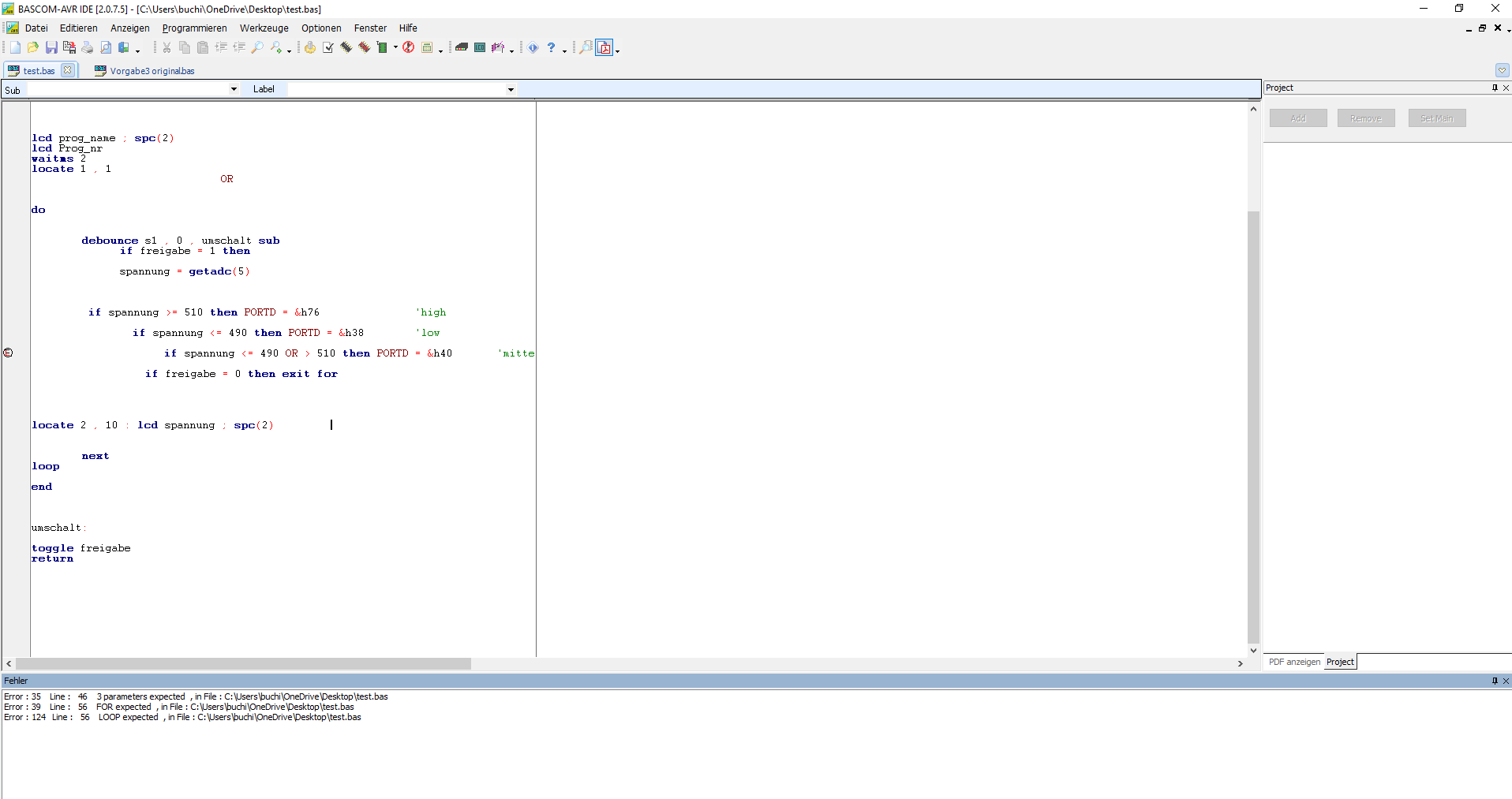

Nein eigentlich wolte ich nur Wissen wiso meine "und" und "oder"
Funktion nicht mehr geht.
darum auch der screenshot
"oder" ist als Port angezeigt oder sowas und auch beim compilieren
wechselt es immer in diesen Zustand selbiges auch beim Abspeichern .
die if Anweisung ist mir eigentlich total schnuppe da es eh noch nich
Fertig ist.
drop down menü is kein Häckchen zufinden das es erklären würde.
Tja. Wenn du die Bedingung korrekt aufstellst, dann passt vielleicht
auch das Syntaxhighlighting.
Eventuell stellt der Editor das OR ja als Pin dar, weil er an der Stelle
alles, aber keine logische Operation erwartet. Der Compiler wird sich
das gleiche denken.
Sebastian R. schrieb:> Tja. Wenn du die Bedingung korrekt aufstellst, dann passt vielleicht> auch das Syntaxhighlighting.
Sobald du die Bedingung korrekt aufgestellt hast, passt vielleicht
auch das Highlighting.

ist eigetlich auch egal, auch in anderen Sprechen gilt
OR oder ODER sind auch oft logische Opreationen
dein
if spannung <= 490 logich verodert mit 510 müsste so heissen:
if (spannung <= 490) OR (spannung > 510)
oder was du eben möchtest

Du musst dich schon an die Regeln der Sprache halten, das gilt im
Deutschen genau wie im Basic.
Dein "ist das kalt hier drin oder rechts" ist nicht sinnvoll.
Daher klappt auch das Highlighting nicht, denn das OR dort macht keinen
Sinn, also kann es nur was anderes bedeuten. Z.B. PORT.

Fragen:
1) Gibts im BASCOM eigentlich kein else?
2) Wie schreibt man im BASCOM das kleinergleich eigentlich richtig?
Nach einem kurzen Blick auf
http://78514.homepagemodules.de/t3439f92-BEK-If-Then-Else.html kommen
die Antworten:
1) Ja, doch. Sogar ein elseif
2) So wie man es spricht: <=
Dann lautet die Abfrage also
if spannung <= 490 then 'drunter
PORTD =...
elsif spannung >= 510 then 'drüber
PORTD =...
else 'mittendrin
PORTD =...
endif;

kannsgarnich schrieb:> tjo so gehts au ned
Das ist mir klar.
Warum korrigierst Du nicht endlich mal den Syntaxfehler?
kannsgarnich schrieb:> also so geschrieben hätte ich funktion gehabt
Geht natürlich auch.
Wenn deine Spannung dann auch noch gleichzeitig kleiner als 450 und
größer als 550 sein kann, dann ist das absolut okay!
kannsgarnich schrieb:> hoffentlich richtig geschrieben
Wie schreibt man jetzt nochmal das größergleich in Bascom?
Und ist das tatsächlich so gewollt, dass nach diesen paar Zeilen der
PortD nur entweder h40 oder h00 sein kann? Denn das letzte else macht
die größer und kleiner Abfragen hinfällig.
Wenn du das so nicht siehst, dann nimm einfach mal ein Blatt Papier und
arbeite dein Programm von oben her ab, wie es der Prozessor auch machen
müsste. Schreib dann die jeweiligen Werte für den PortD auf das Blatt.
Mach ein paar Durchläufe für unterschiedliche Eingangswerte und schau,
was damit rauskommt.
Eine brauchbare Einrückung des Quelltextes macht das übrigens auch ganz
leicht erkennbar.
Nein, es sind immer noch sowohl syntaktische als auch semantische Fehler
enthalten:
- "> =" ist weder Vergleich noch Zuweisung
- spannung kann nicht gleichzeitig kleiner als 450 und größer als 550
sein

Was meint der OP eigentlich, was der Programm machen tuen soll, wenn den
Wert genau 450 oder 550 sein ist.
Dann tut nehmlig der WENN zweimal richtig sein und dann knallts aber.
Und das nicht nur in der Zeile mit dem AND/OR.
Protip: Leerzeichen im Code sind super, wenn sie nicht zuviele sind. Und
Klammern helfen nicht nur dem Compiler.

Jens M. schrieb:> Mal ontopic:> Was meint der OP eigentlich, was der Programm machen tuen soll, wenn den> Wert genau 450 oder 550 sein ist.
Dann zappelt halt der Ausgang kurz und wenn der Prozessor diese paar
Zeilen abgeknechtet hat, ist hinterher entweder das Bit 6 gesetzt oder
es ist keines gesetzt. Denn die beiden ersten if-Abfragen werden zügig
von der if-else Abfrage überschrieben.
Wenn die Hardware so ähnlich aufgebaut ist wie das Programm, dann macht
das nichts aus... ;-)

Das OR ist ein Keyword, genauso wie PORTA.
Es kommt auf die IDE an, welche Keywords sie kennt und ob man sie
farblich verschieden darstellen kann.
Deine IDE stellt halt beide in derselben Farbe dar.
Stichwort: Syntax-Highlighting
Bsp. Keywords: Operatoren, Ports, Strings, ...

Fehlermeldungen beziehen.
Ich vergleiche jetzt schon mehrfach s1_1.PNG mit s1.2.PNG und finde aber
die Änderung nicht, die in s1_1.PNG zum violetten AND führt. Wie hast Du
das hinbekommen?
