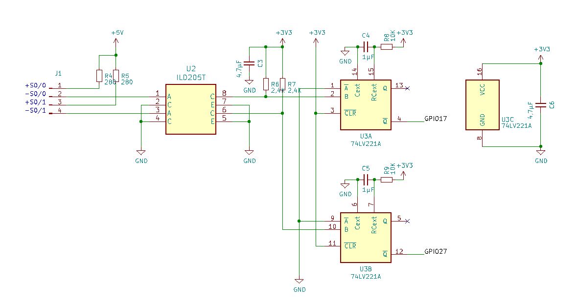

Ich möchte meinen Eltako Drehstromzähler DSZ15DE über die
S0-Schnittstelle anbinden. Auf der Suche nach der korrekten Anbindung
bin ich bei www.volkszaehler.org fündig geworden, verstehe aber leider
die Realisierung nicht ganz. Mir geht es nur um den primärseitigen
Anschluss vom Optokoppler (ILD205T). Dieser wird doch, soweit ich
verstehe, im Gegensatz zu
https://www.mikrocontroller.net/articles/S0-Schnittstelle nicht in
reihe, sondern parallel zum 150 Ohm Widerstand angesteuert. Welchen
Vorteil hat diese Auslegung?
Zumal laut meiner Berechnung (Rges = 1160 Ohm, Iges = 0,02 A) der
Spannungsabfall über dem Widerstand 3 Volt beträgt und somit die forward
Voltage der Diode im Optokoppler um das Doppelte übersteigt.
Laut Datenblatt von Eltako kann der Drehstromzähler ab 5 Volt auf der
S0-Schnittstelle betrieben werden. Daher habe ich die Schaltung
entsprechend angepasst, bin mir aber mit der Auslegung vom
Widerstandswert nicht ganz sicher. Kann meine Dimensionierung so
funktionieren?
Die S0-Schnittstelle soll eine Impedanz von 100 Ohm haben. Die forward
Voltage der Diode im Optokoppler beträgt 1,2 Volt bei 10 mA. Somit würde
die ein Vorwiderstand von 380 Ohm - der Impedanz von 100 Ohm = 280 Ohm
ergeben.
Ich bin über jeden Zweckdienlichen Hinweis Dankbar! Die Herausforderung
steckt wie so oft im Detail...
Der sorgt einfach dafür das nur ein Teil des Stroms der durch die S0
Schnittstelle fließt durch LED des OK kommt.
> ergeben.
bedenke das auch der Transistor des OK im Zähler einen Spannungsabfall
verursacht und dann befindet sich dort noch zusätzlich eine Diode in
Serie drin. Also ca. 2x 0.6V Spannungsabfall.
Ob es überhaupt Sinn macht das Signal über einen zweiter OK zu leiten,
zumal die Leitung dazwischen aus der selben Stromversorgung gespeist
wird sei mal dahin gestellt.
Sascha
