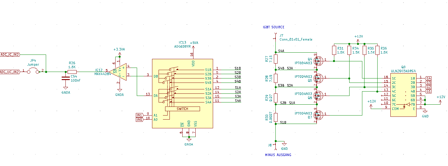

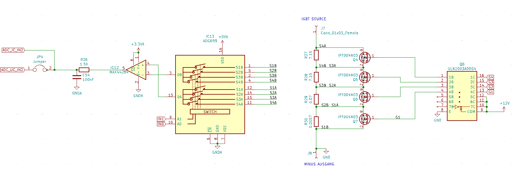

ich habe aktuell ein Projekt wo ich eine Variable Last bauen will,
welche von einem Microcontroller gesteuert werden soll.
(Das Projekt dient hauptsächlich dazu mein bescheidenes Wissen zu
erweitern und muss nicht realisiert werden).

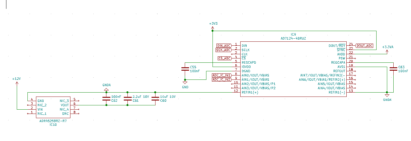

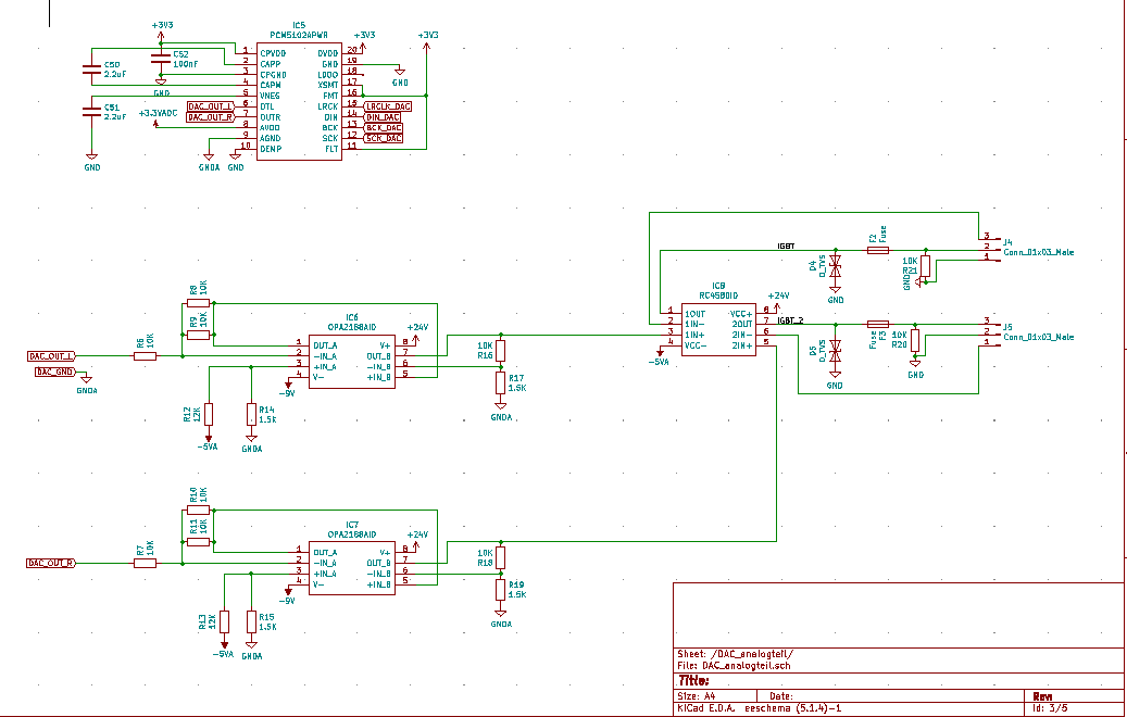

Aktuell bin ich dabei den Analogteil für die Spannungs & Strom
Messfunktion zu implementieren und darüberhinaus die Schaltungen für die
Dacs zu planen um einen IGBT zu Steuern.
Hierbei wollte ich einfach einmal fragen, was ihr von den Schaltungen
hält und ob ihr mir ein paar hilfreiche Tips geben könnt. Gerne auf für
das später folgende PCB design.(Bei Bedarf kann ich gerne die
Schaltungen für den ARM Prozessor und deren Peripherie anfügen, diese
sind aber noch im entstehen)
Die aktuellen Kenndaten sind Umax 1000V und Imax 100A, wobei ein Pmax
von 400Watt angedacht wird. (Der IGBT welcher angesteuert wird ist
wahlweiße der SKM9000GA12E4 oder ein Typ mit einer niedrigeren Leckstrom
(bin ich erst am bestimmen)
Felix Georg B. schrieb:
> was ihr von den Schaltungen hält
Irgendwie unheimlich schwer lesbar, dieser "layoutkompatible" Schaltplan
mit seinen viereckigen Kästen. Ich versuche noch, die OPs im zweiten
Blatt mental in die übliche "Dreiecksform" umzudenken. Leider stürzt
mein Translator im Kopf regelmäßig ab.

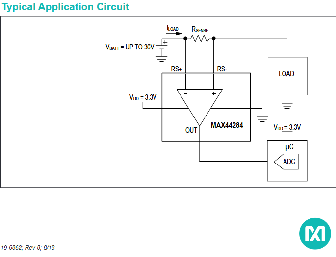

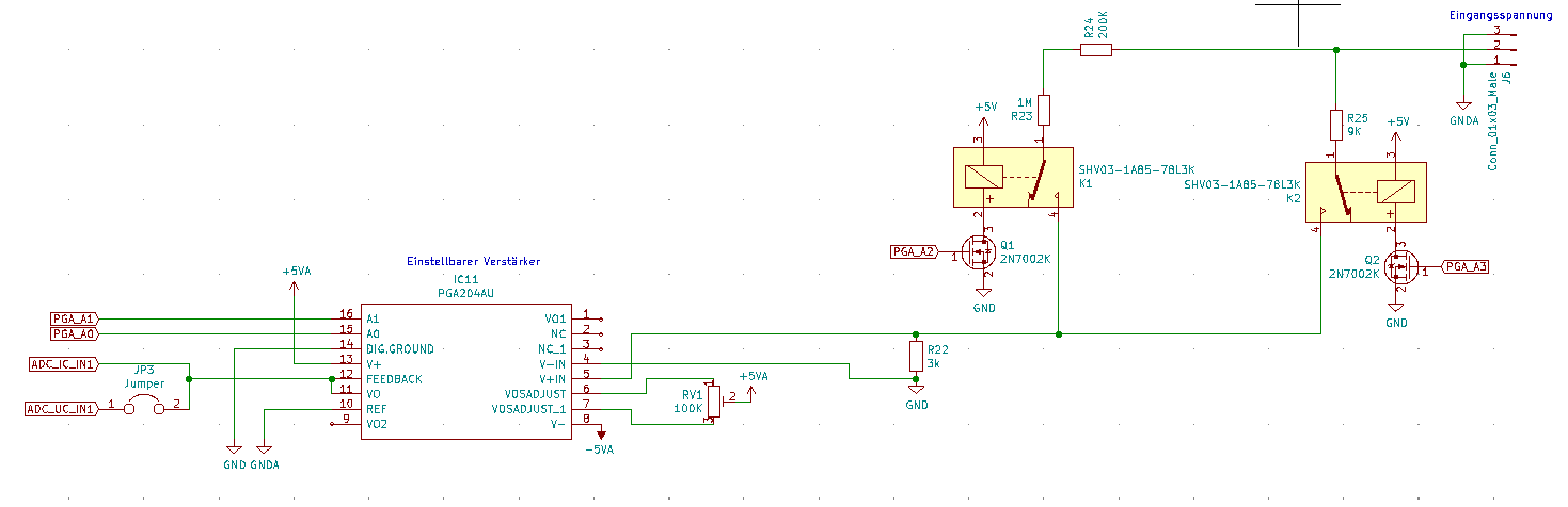

Auch die SHV05 musste ich erst mal bis hin zum Pinout nachschlagen, weil
sie auf Anhieb nicht im entferntesten nach Relais aussehen. Und wie der
der Stromsensor im Schaltplan leserlich aussehen kann, findet sich sogar
auf der ersten Seite im Datenblatt...
Ohne Witz: ich habs versucht, aber ich gebs auf. Wird dieser IGBT
letztlich analog angesteuert? Und ist das Ganze hier ein Hardwareregler
mit Sollwertvorgabe? Oder soll der eigentliche Stromregler in Software
laufen?
BTW: warum hast du für +3V3 und +3.3V unterschiedliche Netznamen für das
selbe Potential?
von Felix Georg B. (pfirsichgnom)
Vielen Dank für die Antwort.
Die Symbole werde ich bearbeiten, tut mir leid ich war so hinein
vertieft, dass ich an dies gar nicht gedacht habe. (Werde die
aktualisierten Schaltungen asop nachreichen)

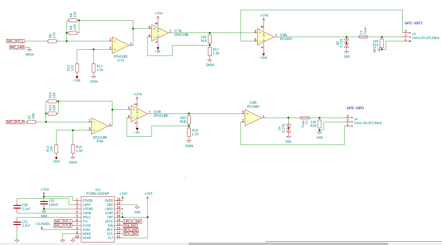

Der IGBT wird analog angesteuert ( Connector J4)
Die Regelung passiert eigentlich in Software.
Die Netznamen muss ich korrigieren, danke.

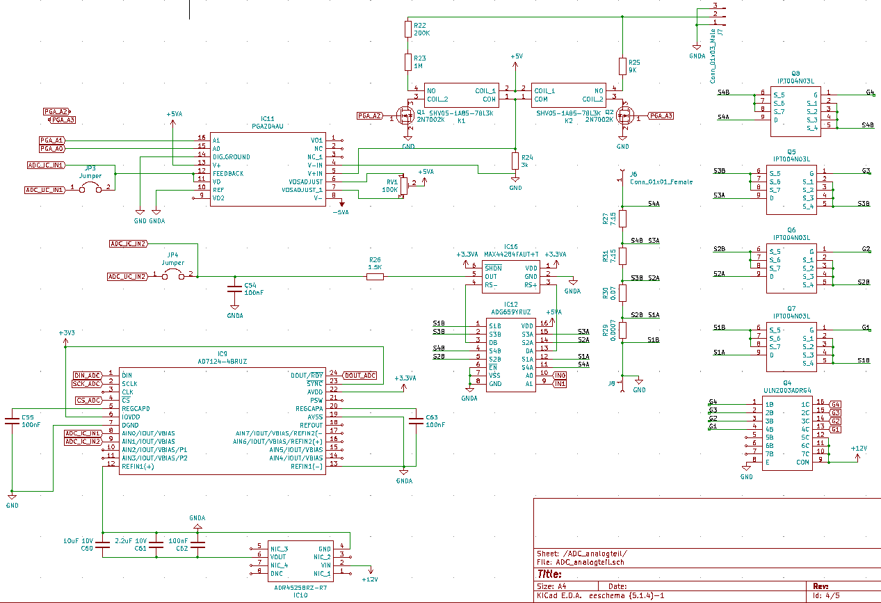

Ich habe mich schon mal an das anpassen der Schaltzeichen herangewagt,
ich hoffe das ist für das erste mal übersichtlicher. Weiterhin habe ich
den ADC Analogteil aufgespaltet.
Werde Ich machen.
Okay schade ich hätte gedacht, dass diese IGBTs dann "gemachted". Aber
Danke!
Bezüglich der Leistung dachte ich an eine softwaretechnische Abriegelung
von 400W (hätte gehofft das dies mit dem IGBT möglich ist?)

von holger (Gast)
Was sollen die Eingänge des ULN2003 an den IGBT?
von Armin X. (werweiswas)
Das sind Mosfets. Allerdings habe ich nicht geschaut was an dem ULN ei
bzw Ausgänge sind. Ich gehe davon aus, dass er mit den Mosfets eine
Messbereichsumschaltung realisiert.

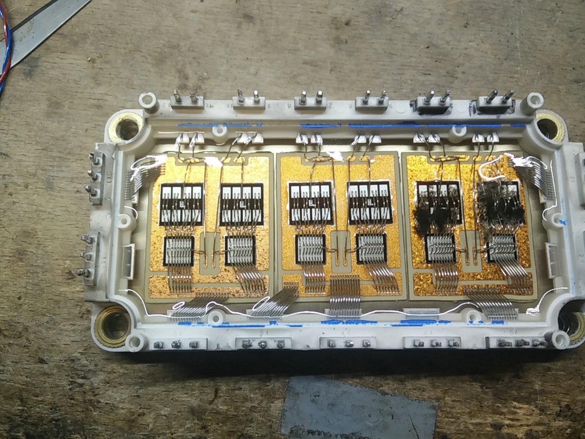

Leider habe ich nur mit einem älteren BSM120GT150DN Tripack Siemens
Modul ein wenig Erfahrung gesammelt.
Bei diesem snd je zwei Dies zu einem Transistor parallelgeschaltet. Zum
Glück sind die Dies mit einer relativ weichen silikonartigen und klaren
Vergußmasse vergossen so dass man auch die defekten Dies erkennen kann.
In Originalkonfiguration mit Parallelschaltung fiel ein
(Doppel)Transistor bei, ich meine, etwa 350W aus. Laut Dabla sollten
1250W möglich sein. Nach Abtrennen der Anschlußdrähte des defekten Dies
konnte ich den verbliebenen Transistor weiterverwenden. Ein zweiter, per
extra OP parallel angesteuerter, Die vergrößerte die mögliche
Verlustleistung dann ohne weiteren Ausfall auf 400W. Hatte ich mit ca 7V
und 55A getestet.
Korrektur
Es handelte sich um ein BSM150GT120DN2
https://www.hinkel-elektronik.de/pdf_art/1558.pdf
bei dem im Bild ist der rechte Transistor in der früheren Anwendung
komplett hochgegangen. Habe ich so ausgebaut.
Die "beiden" Linken sind noch intakt. Ob das genauso auf dein Semikron
Modul übertragbar ist kann ich leider nicht sagen.
@Armin X
Spannend (im warsten sinne des Wortes)
Dass so dünne Drähte einen solchen Strom Leiten können fasziniert mich
immer wieder..
Verstehe ich das richtig, dass das "Substrat" wo die 8 weißen Felder
sind jeweils ein IGBT ist? Also insgesammt 6 für eine Full Bridge für 3
Phasen? BZW was ist das weiße Substraht davor?
Ich habe den IGBT vor mir liegen, will ihn aber erlich gesagt nicht
öffnen um herauszufinden wie dieser intern Aufgebaut ist. ^^
von weeeee... (Gast)
Armin X. schrieb:
> habe ich nicht geschaut was an dem ULN ein bzw Ausgänge sind.
Der ULN ist sozusagen verkehrt herum, weil nB = Eingang, nC = Ausgang.
> Das sind Mosfets. Ich gehe davon aus, dass er mit den Mosfets eine
Aber das macht man doch nicht so. Die Ausgänge so eines ULN sind dazu
da,
mehrere mittelkleine Verbraucher parllel beliebig ansteuern zu können
- welche aber alle den gleichen GND Bezug aufweisen.
Auch wäre das resultierende Gewirr aus Serien- und Parallelschaltungen
von Shunts und Kanälen ein ziemlicher Fehlgriff, sogar, wenn das mit der
Ansteuerung klappen würde (was es nicht tut - was jemand mit so einem
Vorhaben aber ebenso wissen sollte, wie das, daß das Resultat eh ein
Fehlgriff wäre).

von Kevin K. (nemon) Benutzerseite
Das Ding wird nie stabil laufen. An dem Opamp, der den IGBT treibt,
fehlt jegliche Kompensation. Der arme OpAmp treibt eine riesige
Gateladung.
Hast du die Schaltung mal simuliert? Ich vermute, dann wären dir da
gravierende Mängel aufgefallen.
Was macht die Sicherung am Ausgang von U8? Die wird doch niemals kommen.
R26 C54 verlangsamen dein Feedback deutlich. Willst du das? Oder ist das
garnicht dein Feedback, sondern kommt das aus dem Äther? Dieser dritte
Pin zum IGBT sieht zumindest nicht vertrauenserweckend aus.
Nicht ganz.
Das sind drei Transistoren und drei Dioden. Schaltungstechnisch von
außen gesehen. Die Hälfte einer Drehstrombrücke.
Je zwei der Transistorsubstrate(die mit den 8 Feldern) sind
schaltungstechnisch zusammengefasst, wobei jeder Einzeltransistor noch
eine eigene Diode dazu spendiert bekommen hat. Die kleinen
Substrate(Dies) darunter.
Deinen Semipack musst Du auch nicht unbedingt öffnen. Ich habe auch
schon Siemens Duopacks gesehen die mit einem harten, undurchsichtigen
Verguß versehen waren. Bis wieviel Leistung Du gehen kannst wirst Du
wahrscheinlich experimentell ermitteln müssen. Ggf halt eine Sicherung
mit einbauen...

Könntest du mir bitte einen Tipp / Lektüre geben wie man sonnst
profesionell eine Messbereichserweiterung bei der Strommessung
realisiert? Würde gerne verstehen was an dem Konzept nicht passt. (Mit
auf die Schnautze fallen lerne ich am besten)^^
bezüglich des ULN tut mir leid ich hatte da vorher einen Treiber Ic
drinnen, den ich ausgetauscht habe, da der ULN genauso reicht. Die
Schaltung habe ich aktuallisiert..(Schnell austauschen geht hald nie gut
aus..)
Warum steuere ich keine kleinen Verbraucher einzeln mit dem ULN an? Das
GND Potential ist ja auch mehr oder minder das selbe oder kann ich diese
Rechnung nicht vereinfacht annehmen?
[math] Umosfet=Imos*Rmos=100A*400uOhm=0.04Volt [\math]
[math] Uoffmax=3*Umosfet=0.04V*3=0.12Volt [\math]
Damit sollte ich doch jeden Fet einwandfrei Schalten können.
> @Lurchi
> Das bedeutet es wäre besser Mosfets zu verwenden, obwohl tritt bei einer
> internen Parallelschaltung von Mosfets nicht das selbe Problem auf? (Die
> heißeren leiten besser, durch die erhöhte Elektronenbeweglichkeit?)
Nein, je heißer, je höher der R_ON. Leider aber auch:
Desto geringer V_GS(th). Daher...
Aber wenn VGS fällt dann leitet er ja mehr im linearbetrieb? Muss mir
nochmal wiki durchlesen.
Wenn du mir allgemein irgendeine Lektüre empfehlen kannst bin ich auch
sehr dankbar!
Was soll das eigentlich für ein 0,7mOhm Widerstand sein?
Von SMD-Typen kannst Du dich jedenfalls ziemlich Sicher verabschieden.
Dafür brauchst Du bei max 100A mit den dann drei aktiven Mosfets viel zu
viel Kupfer- und Kühlfläche als das auf einer Platine sinnvoll machbar
ist.
Der Widerstand 7W und die Transistoren je 4W.
Mir hat es letztens einen in einem Werkzeugakku eingelöteten 0,5mOhm
Widerstand abgelötet. Bei "nur 50A.
Schon mal darüber nachgedacht nur den einen Shunt zu benutzen und dafür
die Verstärkung des OPs mittels PGA variabel zu gestalten?
@Kevin K
ich muss sagen ich habe sie noch nicht Simuliert, werde den aber gleich
nachgehen.
Bezüglich den R26 und C54 war mein Gedanke die Hohen Frequenzanteile
wegzuschneiden, da meine Regelung eigentlich eher auf der gemütlicheren
Seite sein sollte.
Meint du die Sicherung am IC8 (den Verstärker)? Hierbei geht der Output
zum Gate und der Minus Eingang des OPVs zum Collector. Die Sicherung ist
eigentlich zu viel des guten, ich dachte mir nur falls ein Fehlerfall
eintritt, dass der Strom über die Surpressordiode und die Sicherung
fließt und diese dabei trennt.
von Klaus R. (klara)
Ich Denke Deine 2N7002 werden das Ausschalten eines Relais nicht
überleben, obwohl sie bis zu 60V aushalten.
https://www.mikrocontroller.net/articles/Relais_mit_Logik_ansteuern#Schaltstufe_f.C3.BCr_kleine_Lasten
mfg KLaus

Ein paar Informationen zu MOSFETs im Linearbetrieb findet man z.B. in
Fairchild AN-4161.
Die Umschaltung der Shunts braucht in der Regel keinen MOSFET parallel
zum kleinsten Shunt, der kann dauerhaft drin bleiben.
Ich würde die FETs auch so anordnen, dass der Strom nur durch je einen
MOSFET muss. Die zu den größeren Shunts können dann auch kleinere Typen
sein.
Für den Anfang sollte man sowieso nicht gleich mit so hohen Strömen /
Spannungen planen. Für den Anfang reicht auch ein Ausführung bis
vielleicht 50 V und 5 A bzw. 100 W. Wenn man den Teil verstanden und
einmal durchgemessen hat, kann man über mehr Leistung nachdenken.
@Armin X
Die widerstände sollen eigentlich nicht auf die Platine kommen (habe sie
nur zum besseren Verständniss eingezeichnet. Hierbei wollte ich
Hochleistungs Shunts nehmen.
Die höheren Werte sollen sowieso nur für kleine Ströme benutzt werden.
Bezüglich den Mosfets gebe ich dir recht, wobei ich angedacht habe diese
auf massive Kupferblöcke zu löten um die Wärme abzutransportieren und
den Strom "ohne Verluste" zu leiten.
Das Passiert ja sowieso zusätzlich,da mein ADC einen PGA integriert hat,
ich wollte nur mit den Widerständen ein breites Spektrum abdecken.
@Klaus R
Seltsam in dem Chinesischen Datenblatt ist bei dem Relais eine
Freilaufdiode integriert. Bei dem Original was ich verlinkt habe nicht!
Du hast recht ohne Freilaufdiode wird das bitter enden.
@ Lurchi
Vielen Dank, Das werde ich mir morgen in ruhe Durchlesen!
>sein.
Okay das ist wiklich eine um einiges inteligentere Lösung. Werde ich
einplanen.
Das ich für den Anfang kleiner beginnen sollte ist leider schon klar,
ich dachte mir nur, warum nicht einmal bauen für alle Fälle. (Die
unmögliche Eierlegendewollmilchsau bauen)
Verwechsle Kupferblock nicht einfach mit Kühlkörper.
Du brauchst auch (Kühl)Fläche.
@All
Was spricht eigentlich gegen mehrere Transistoren mit je eigenem
höherohmig angepasstem Shunt. Deren Messwerte könnte man dann einerseits
auf den jeweiligen AnsteuerOP rückführen. Mittels zusätzlichem
Widerstand(10k)alle Messwerte zusammenführen und dem PGA des ADC
zuführen.
So könnte man doch auch über eine Zu- bzw Abschaltung mehrerer
Transistoren eine Bereichsumschaltung realisieren. In Software sollte
das doch so schwer nicht zu realisieren gehen wenn die Regelung auch
dort gemacht werden soll.
Hab hier eine alte analoge Senke, umschaltbar 5A / 50A. Im kleinen
Bereich werden 8, im großen Bereich ca 80 Transistoren beheizt.

von Lurchi (Gast)
IGBTs sind linear in der Regel noch schlechter als MOSFETs. Von daher
wird das große IGBT Modul vermutlich nicht wirklich viel weiter helfen.
Getrennte Zweige für große und kleine Ströme sind möglich. Allerdings
hat man dann bei den kleinen Strömen auch nur einige wenige Transistoren
aktiv. Die Umschaltung der shunts würde erlauben auch bei kleinem Strom
und hoher Spannung mehr Transistoren zu nutzen. In der Regel dürfte aber
ein Umschaltung in 2 Stufen ausreichen - für sehr kleine Ströme reicht
dann 1 Transistor.

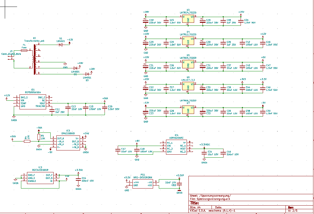

von MaWin (Gast)
Haltet.
Welche Schaltung ? Ein Haufen abgekippter Bauelemente. Du glaubst doch
nicht ernsthaft, dass jemand nun alle Namen von allen Leitungen
zusammensucht um eine Ahnung zu bekommen was wie verschaltet wetden soll
Was die Gate der IPT004N03L am ULN machen ist unklar. Was die IPT
überhaupt machen sollen ist unklar, IGBT sind es jedenfalls nicht.
Einweggleichrichtung am Netzteil ist ungünstig, erfordert grosse Elkos,
deine erscheinen zu klein, wobei der Strombedarf unbekannt ist. Dafür am
Spannungsreglerausgang ein ganzer Zoo. Welchen Sinn hat dort ein Elko,
welchen Sinn 1.5nF ?
Die Spannungsangaben (15V am 7812, 28V am 7824) sind zu klein, vor allem
bei den kleinen Elkos nach Einweggleichrichtung, beachte +/-10%
Netzspannungstoleranz, aber jeiner weiss ja welche Trsfospannung
anliegt.
Grundlagen: http://www.dse-faq.elektronik-kompendium.de/dse-faq.htm#F.9
von cccp (Gast)
MaWin schrieb:
> Dafür am Spannungsreglerausgang ein ganzer Zoo.
> Welchen Sinn hat dort ein Elko, welchen Sinn 1.5nF ?
Er hat wohl gelesen, daß so eine Kombination extrem breiten
Frequenzbereich abdeckt - was zwar stimmt, aber übertrieben.
(Außerdem heutzutage mit Kerko bzw. MLCC lösbar.)
Am einfachsten ist es, statt solcher "Universalbaugruppen"
(die auch schaden können) ins jew. Datenblatt des Reglers zu
sehen, oder falls mal nicht dort, in den gesonderten AppNotes
(Applikationshinweisen).
Such' Dir mal einige Datenblätter von "normalen" und auch
Low-Drop Spannungsreglern heraus, und dann suche nach Threads
dazu.
Diese riesigen Elkos (obwohl in vielen "Bastelschaltungen" als
Vorlage zu sehen) bringen Dir kaum etwas, und ebensowenig der
1,5nF C. Die restlichen beiden sehen erst mal besser aus.
(Nach Prüfung, ob sie den Anforderungen des jew. Reglers im
Datenblatt (Kapazität min/max; ESR min/max) auch entsprechen,
könnte das vielleicht gehen.)
von Werner H. (werner45)
Milliohm-Meßwiderstände mit VFets parallel "ausschalten" und diese dann
noch in Reihe ist schon sehr "innovativ" und wenig langzeitstabil. Und
das soll eine Meßschaltung sein?
Die bewährte Bereichsumschaltung von Amperemetern sieht anders aus.
Relais werden doch schon woanders verwendet, warum nicht hierfür?
Ich will den ULN verwenden die Gates der Mosfets anzusteuern. Da ich
nicht schnell schalten muss (da ich immer schalten will wenn kein Strom
fließt) dachte ich mir, dass dieser Ansteuerung ausreicht. Wie wäre
diese besser realisiert?
Realisieren wollte ich mit den Mosfets (Habe ich diese einmal IGBT
genannt?), eine Bereichsumschaltung für die Strommessung. Lurchi hat mir
an dieser Stelle schon einen besseren Ansatz vermittelt.
Wie kann ich sie dir lesbarer machen? Auch damit lerne ich, wenn du mir
sagst wie ich die Schaltung besser zeichne.
Die Eingangselkos sind wirklich zu klein! Gerechnet mit Q=C*U und
vereinfachter konstanter Stromentnahme. Danke diesbezüglich.
Der Gedanke mit den mehreren Kondensatoren in der Versorgung war wie
@ccp es schrieb übertrieben. & Ich werde mir die App Notes anschauen!
Danke.
anliegt.
Ja ich habe die Trafospannungen nicht angegeben, das ist ein Fehler den
ich in der Schaltung beheben sollte, wieviel Volt sollte ich bei den
Linearregler min Aufschlagen? (Reichen 3 bis5 Volt)? Laut Datenblatt
sind die Bereiche doch legitim? (Abgesehen jetzt von dem Voltage drop,
durch den zu kleinen eingangs Elko)
@Werner H
Warum ist die Schaltung nicht langzeitstabil? Ja mit deiner Hilfe kann
es eine werden ^^ Wie würdest du dies realisieren?
Ich habe von Relais abstand genommen, weil ich mir dachte, dass Mosfets
eine höhere Lebensdauer erreichen. Was scheinbar falsch ist....
Prinzipiell könnte man mehrere Relais nehmen und dann den gewünschten
Shunt durchschalten, was eigentlich auch eine bessere Lösung ist.
von donvido (Gast)
von Pandur S. (jetztnicht)
So eine Last baut man mit einem Array von binaeren widerstanden, welche
mit Mosfet geschaltet werden. Mit nur 8 Widerstanden erreicht man 8 Bit
aufloesung. Fuer die Standardanwendungen werden wahrscheinlich 12
Widerstaende genuegen. Wichtig dabei ist, die Mosfets nur schalten zu
lassen.
