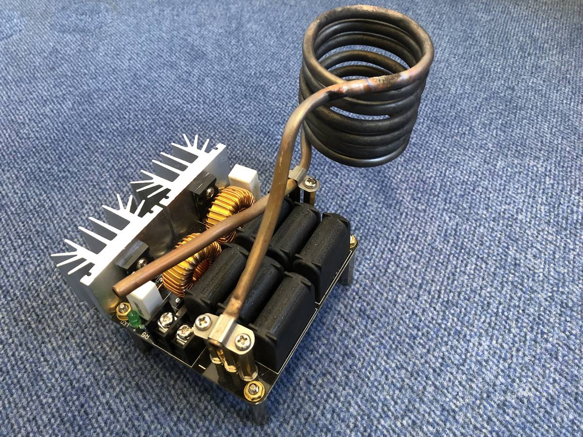

Ich greif nochmal ein altes Thema auf: Beitrag "Induction heater gekauft. Warum schwingt dieser nicht immer ein?" Ich möchte also einen Kleinleistungsumrichter (Royer Converter) starten, welchem man einen schnellen Spannungsanstieg zur Verfügung stellen muss, da sonst die Halbleiter in Kurzschluss gehen.

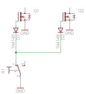

Wie wäre es mit einer Reihenschaltung aus Zehnerdiode und Relais?
Ich kapier das Problem nicht. 1. Netzteil einschalten 2. Schalter zum Royer einschalten.... Gibts dabei Probleme ist das Netzteil zu schwach(gepuffert)

Axel S. schrieb: > Wobei man natürlich nicht die 40A schalten wollen würde, sondern eher > den Royer-Konverter blockieren. Das war schon mein Vorschlag.

hinz schrieb: > Das war schon mein Vorschlag. Die einfachsten und oft besten Vorschläge werden regelmäßig mißverstanden oder ignoriert 8-0 2 Dioden und ein Schalter sind ja auch soooo aufwändig . . .

Sarah E. schrieb: > Also ich brauche ein Relais und 2 Dioden? OMG! NEIN! Es reichen 2 Dioden und ein Schalter! Siehe Anhang. Schalter auf Nullstellung wie im Bild schalten -> beide MOSFET Gates werden auf GND gezogen Netzteil anklemmen Netzteil einschalten Schalter umschalten -> Gates werden freigegeben, der Royer-Converter schwingt an
Danke für die Antwort aber ich habe das noch nicht verstanden. Brauche ich noch extra MOSFETs oder sind das die von dem Converter? Wenn ich einen Schalter habe, warum brauche ich dann überhaupt noch Dioden? Kann ich diese nicht einfach zwischen der Spannungsversorgung und dem Converter einsetzen und dann den Schalter drücken, wenn die Versorgungsspannung über 10 Volt liegt?
Sarah E. schrieb: > Danke für die Antwort aber ich habe das noch nicht verstanden. Brauche > ich noch extra MOSFETs Nein. > oder sind das die von dem Converter? Ja. > Wenn ich einen Schalter habe, warum brauche ich dann überhaupt noch > Dioden? Damit die Gates nicht zusammen kurzgeschlossen werden. > Kann ich diese nicht einfach zwischen der Spannungsversorgung > und dem Converter einsetzen und dann den Schalter drücken, wenn die > Versorgungsspannung über 10 Volt liegt? ??? Nein!

Guten Morgen zusammen, ich habe die Dioden besorgt und auch einen Schalter gefunden. Die Mosfets heißen IRFP260N. Wo Gate, Drain und Source liegen, weiß ich inzwischen :-) Aber wie man da jetzt löten soll, ist mir nicht klar. Die Transistoren sind ja fest mit der Platine verlötet. Muss ich da jetzt auch eine bestehende Leitung auftrennen oder nur zusätzlich was hinzufügen? Wie sieht die Schaltung denn bisher aus? Womit ist mein Gate denn derzeit verbunden? Muss ich Source auch noch erden oder ist dies schon der Fall? Was die Frage zum Gesamtaufbau angeht, zitiere ich mich einmal aus dem anderen Thread: > Hallo zusammen, > > ich habe mir folgenden Induktionsheizer gekauft: > > https://www.amazon.de/KKmoon-12-48V-1000W-Englische-Bezeichnung/dp/B01FK19MXO/ref=sr_1_1?ie=UTF8&qid=1518040779&sr=8-1&keywords=induction+heater > > Dieser funktioniert auch soweit und ich bekomme damit was warm. > > Oftmals schwingt dieser jedoch nicht, d.h. ich habe bei 5,5 Volt schon > die 35 A Strombegrenzung von meinem Gerät. Dann dreh ich die Spannung > viele Male hoch und runter und auf einmal schwingt die Spule und ich > habe bei 20 V vllt. 5 Ampere oder mehr, je nachdem ob ich eine Last in > der Spule habe. Gruß Sarah
Ich hab das ganze mal im spannungslosen Zustand durchgemessen. Ergebnis ist, dass die beiden Drains (mittlere Pins) auf GND (Kühlkörper) liegen. Sollte der Schaltung von Falk zufolge nicht Source auf GND liegen?

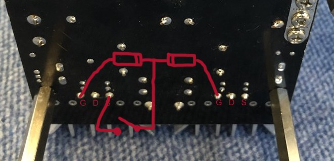

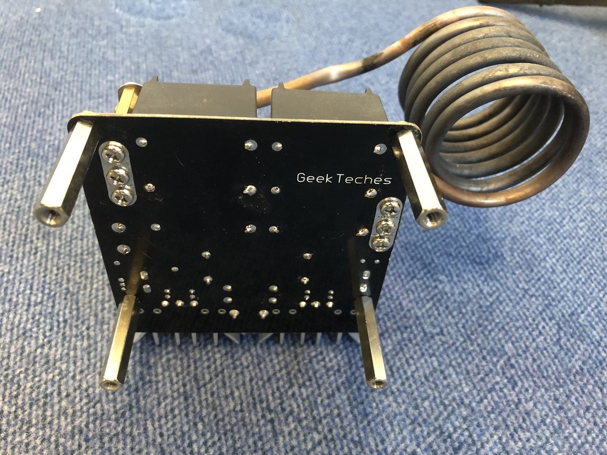

Mach Fotos von Bestückungs- und Lötseite und poste sie.
hinz schrieb: > Mach Fotos von Bestückungs- und Lötseite und poste sie. Auf dem zweiten Bild sieht man gut das "-"
Sarah E. schrieb: > Wenn ich zwischen Source und GND (Kühlkörper) messen, zeigt mir das > Multimeter 5,24 kOhm an. Zum Messen von Werten in Schaltungen ist ein Ohmmeter völlig unbrauchbar.

Reicht dir das Bild als Anleitung?
Oh ja, vielen Dank :-)
Ich hab es so eingebaut und habe jetzt folgendes Ergebnis: Ich drehe die Gleichspannung hoch wenn der Schalter nichtleitend ist. Das System geht in Sättigung wie vorher, wenn ich langsam die Gleichspannung hochdrehe. Schalte ich jedoch den Schalter vorher, sodass dieser leitend wird, dann kann ich die Gleichspannung hochdrehen ohne dass ein Strom fließt. Wenn ich dann den Schalter auf nichtleitend stelle, dann schwingt der Royer-Converter an. Es funktioniert also, jedoch ist es andersherum mit den Schalterstellungen: Bei Stellung 0 schwingt er ein und bei Stellung 1 schwingt er nicht. Mache ich hier was falsch oder ist es das Ergebnis? Auf jeden Fall klappt es schon mal alles sehr gut :-) Vielen dank dafür! Gruß Sarah

Sarah E. schrieb: > Mache ich hier was falsch oder ist es das Ergebnis? Das ist schon richtig so. Wenn der Schalter auf 1 steht, blockiert er die beiden MOSFET Transistoren, weil er ihnen den Steuerstrom klaut.
