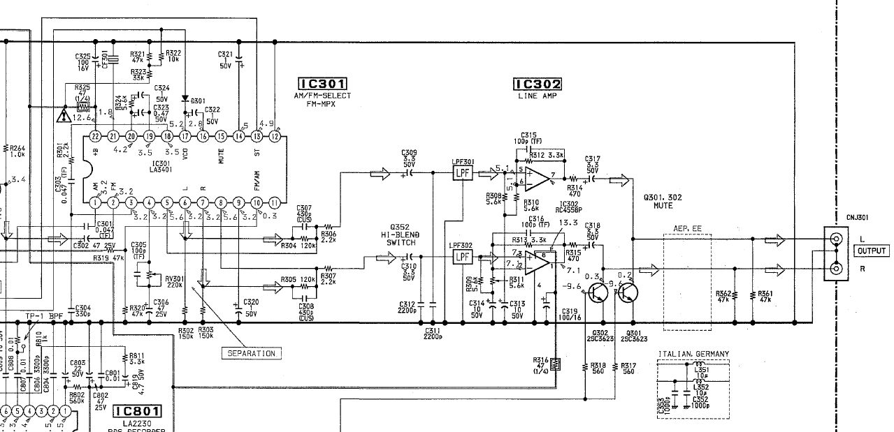

meinem Radio Sony ST-S390 macht seit einiger Zeit Probleme. Nach dem
Einschalten funktioniert das Gerät wie erwartet. Wenn es eine Weile
läuft, kommt nur noch Rauschen oder mit etwas Glück ein stark
verrauschtes Signal.
Zur Fehlersuche stehen kein Kältespray (das ist leider alle) sondern nur
ein Multimeter und ein einfacher Audio-Signalverfolger zur Verfügung.
Den originalen Schaltplan finde ich jetzt nicht, er ist diesem hier aber
ähnlich: https://sound-au.com/project164.htm. Die Kapazität am Tastkopf
beträgt 100nF.
Die Masse des Signalverfolger-Tastkopfs ist an die Masse des
Radio-Ausgangs angeklemmt. Wenn ich dann mit dem Tastkopf an Pin 2 von
IC301 (LA3401) gehe, ist sowohl im Signalverfolger als auch am
angeschlossenen Verstärker der eingestellte Sender zu hören.
Das gleich passiert, wenn mit dem Tastkopf die Pins 6 oder 7 von IC301
berührt werden.
Das Problem ist wohl, dass der Tastkopf durch seine Kapazität das System
soweit beeinflusst, dass durch den Kontakt die Funktion hergestellt
wird.
Wenn ein Kondensator (1uF) parallel zu C307 oder C308 gehalten wird, ist
das Radiosignal auch gut zu hören.

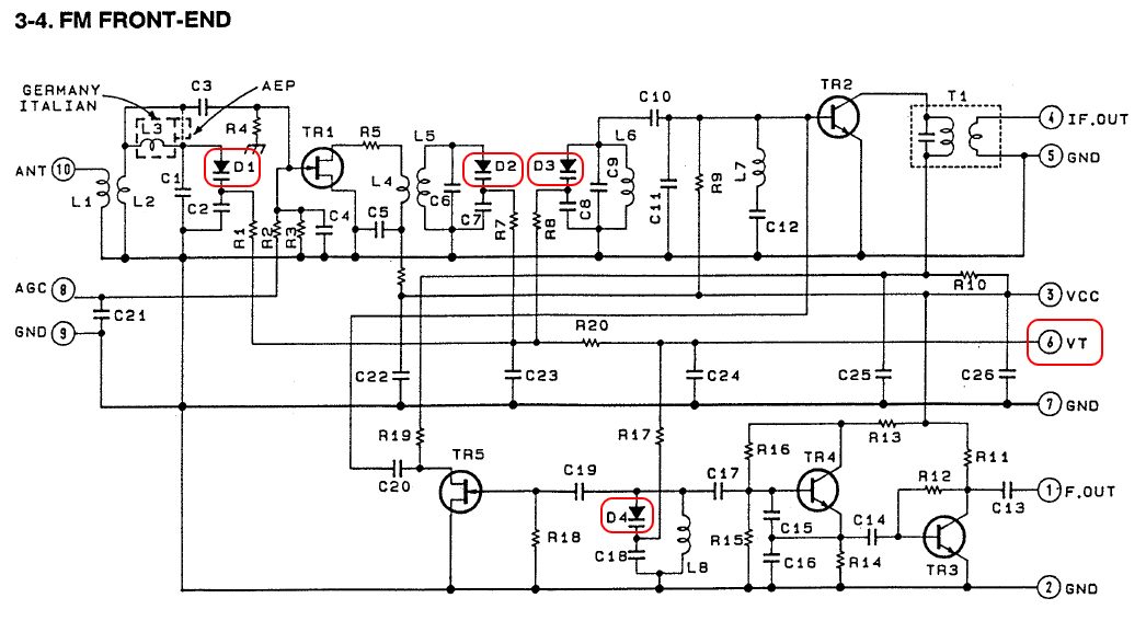

Im oben gezeigten Ausschnitt des Schaltplans geht das Signal auf Pin 2
von IC301. Dieses Signal ist mit dem modifizierten Signalverfolger gut
hörbar, der Ausgang des Radios wird nicht beeinflusst, es rauscht
weiter, das Nutzsignal ist kaum zu hören.
Pins 6 und 7 von IC301 sind dessen Ausgänge (linker und rechter Kanal).

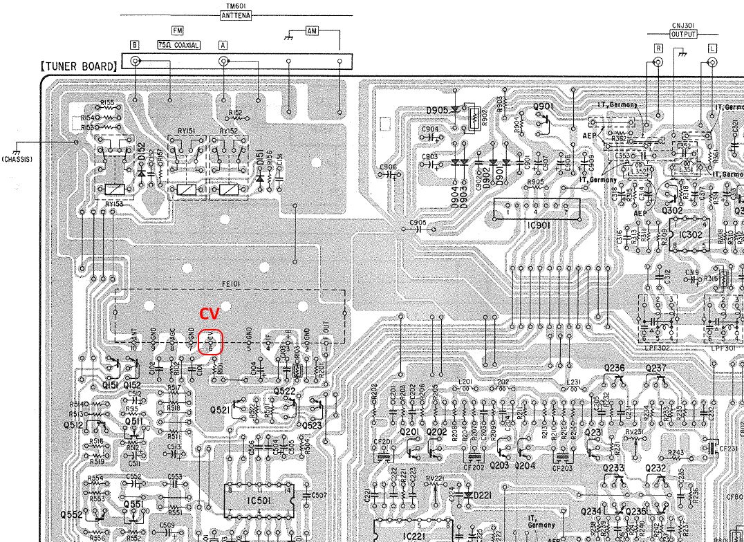

Wenn ich mit dem Signalverfolger an den Antenneneingang oder irgendwo
anders im Pfad des HF-Teils in der Blechbüchse dran gehe, ist das Signal
im Radio auch gut zu hören.
Also liegt das Problem doch wo anders?

Den Ausgängen (Pins 6+7) von IC301 folgt ein R-C Konstrukt, dessen
Funktion mir nicht klar ist.
Allerdings habe ich jetzt festgestellt, dass wenn ich parallel zu C307
oder C308 einen Kondensator mit 47pF halte, das Ausgangssignal schön zu
hören ist.
Es ist aber doch unwahrscheinlich, dass diese beiden Kondensatoren
gleichzeitig ausfallen, oder?

Dies deutet darauf hin, dass der FM-Empfangsteil eigentlich
funktioniert. An Pin 3 (Ausgang für Pilotton- und Phasendetektor) muss
das auch klappen. Ebenso an Pin18 (Eingang Pilotton-/Phasendetektor).
> Wird der Signalverfolger da dran gehalten, ist das Signal damit zu
> hören. Der Ausgang des Radios wird so beeinflusst, dass man jetzt das
> Audio-Signal gut hören kann.
Pin6 und 7 sind keine Ausgänge sondern die (invertierenden) Eingänge der
internen Operationsverstärker. Die richtigen Ausgänge sind Pin5 und 8.
Was passiert mit der NF an diesen Pins?
C307 und C308 sind Teil eines aktiven Tiefpasses 1. Ordnung. Mit 1uF
parallel dazu verschiebst du die Grenzfrequenz auf wenige Hz und am
NF-Ausgang des Tuners dürfte nur noch wenig bis gar nichts zu hören
sein.
Wurden schon sämtliche Spannungen am IC301 überprüft? Diese sind für
sämtlichen Pins im Service-Manual vermerkt.

Bei meinem Sony-Tuner hat sich das self biasing der OpAmp-Eingänge als
unzuverlässig erwiesen.
IC302 wird ja mit unsymmetrischer Betriebsspannung betrieben. Daher
sollte sich das zu verstärkende Wechselspannungssignal um VDD/2 herum
bewegen, d.h. am invertierenden und am nichtinvertierenden Eingang
sollten ohne Audio ca 6,6 V zu messen sein. Dieser Ruhepegel wird durch
die Leckströme im Inneren des OpAmps eingestellt, an C313 und C314
bildet sich nach einer Weile ungefähr VDD/2. Das funktionierte nicht
zuverlässig (trotz erneuerter Elkos). Der OpAmp lief regelmäßig in die
Begrenzung, was zu Verzerrungen am Ausgang führte.
Ich habe an C313 und C314 jeweils über einen 1:1 Spannungsteiler

Sören schrieb:
> Jetzt habe ich gegoogelt, aber nicht gefunden was die CV-Spannung ist
> bzw. wo diese zu messen wäre.
Das ist eigentlich ganz einfach: Das ist die Abstimmspannung für die
Kapazitätsdioden D1-D3 in den Eingangskreisen im Tuner (bzw. D4 im
Oszillator).
Im Servicemanual findet sich das Blockdiagramm, das Platinenlayout, das
Schaltbild und netterweise auch noch die Innenschaltung des
FM-Frontends, Letzteres ist gar nicht mehr so selbstverständlich, denn
das wird zumeist nur noch als Black Box in den Service Manuals
behandelt. Einige Jahre zuvor hingegen war die Zahl der abgestimmten
Kreise noch ein ganz dick im Katalog hervorgehobenes Verkaufsargument
Ich hab Dir den Kram mal im Blockdiagramm und auf der Platine
eingezeichnet, so daß Du ihn auch in natura leicht finden können
solltest. Im FM-Frontend heißt CV dann übrigens VT, also sozusagen
Voltage (for) Tuning oder auf gut deutsch eben Abstimmspannung.
gut erklärt.
> Das funktionierte nicht zuverlässig (trotz erneuerter Elkos).
wahrscheinlich weil die erneuerten Elkos zu hohe Toleranzen aufweisen,
vermute ich.
> zwischen VDD und Masse den Ruhepegel VDD/2 eingeprägt, seitdem ist Ruhe.
well done - und das ist dann wohl auch die Lösung für das Problem des
TO.
> Ist nicht Dein ursprüngliches Problem, solltest Du Dir aber auch
> anschauen.
