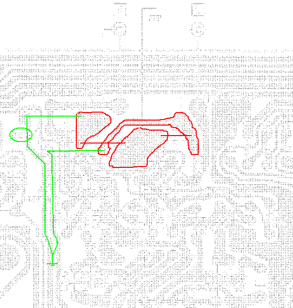

Jedenfalls fand ich nun bei der Fehlersuche, dass die Masse der
Ausgangsbuchsen nicht wie im Schalplan gezeichnet mit der Geräte-Masse
verbunden ist.

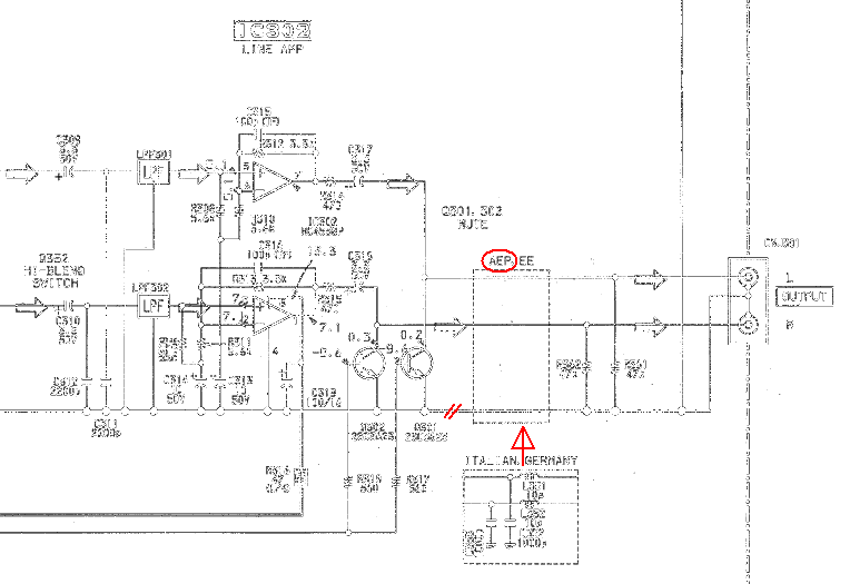

Im Schaltplan ist eine gestrichelte Box, die mit AEP, EE gekennzeichnet
ist. Die beiden RC-Glieder darunter (Italy, Germany) sind bestückt.
Im Layout wurde die von den Ausgangsbuchsen kommende Masse rot markiert.
Die beiden mit AEP bezeichneten Brücken sind nicht bestückt.
Und jetzt der interessante Teil:
Wenn das Radio kein bzw. nur ein ganz schwaches Signal ausgibt und dann
diese beiden Brücken durchverbunden werden (grüne Jumper), ist das
Signal laut und deutlich zu hören.
Die Brücken vebinden die Masse der Ausgangsbuchsen mit der sternförmigen
Masse am Netzteil.
Frage:
Was bedeutet AEP?
Warum sind die Brücken nicht bestückt?
Ist es ein Problem, wenn ich die Brücken durchverbinde, da das Radio
dann läuft?
Vielen Dank!

(Firma: matzetronics) #5986165
Sören schrieb:
> Was bedeutet AEP?
Das ist die Bezeichnung von Sony für den kontinental-europäischen Markt.
Da gibt es sicher noch ein UK und E Modell. Sollte auf der Titelseite
des Servicemanuals notiert sein.
Weil mit den LC Gliedern die HF-Abstrahlungen über Line Out minimiert
werden und es so besser den Bestimmungen in Italien und Deutschland
entspricht.
> dann läuft?
Da du sicher nicht mit dem Radio nochmal durch die EMI/EMV Prüfungen
musst, ist das kein Problem. Allerdings wundert es mich ein wenig, das
die kleinen LC Glieder so einen Einfluss haben sollen - schon
eigenartig.
Gast #5986199
Danke für diese Erklärung, das ist schlüssig.
Unklar bleibt trotzdem, warum die Massen nicht miteinander verbunden
sind. Die Trennung ist im Schalplan rot markiert und wird durch die
grünen Brücken hergestellt.
Also, mich wundert es, dass ohne verbundene Masse überhaupt etwas am
Ausgang ankommt...

Gast #5986256
Ja, das Bild ist leider nicht so schön. Aber als .png habe ich das nicht
besser hin bekommen.
Das Radio funktioniert ja auch immer wieder. Ich dachte erst an einen
thermischen Effekt. Aber es ist mitunter auch so, dass durch Berühren
eines Schaltungsteils das Signal plötzlich wieder gut ist und dann nach
einiger Zeit wieder verschwindet.
Vor 30 Jahren hat es mal tatellos funktioniert. Irgend etwas ist jetzt
noch dazu gekommen, so dass diese fehlenden Brücken zum Problem werden.
Gast #5986259
Und jetzt habe ich auch noch gefunden, wofür dieses Akronym steht:
AEP: All European Products
Damit müssten eigentlich die grünen Brücken bestückt sein. Ich lasse sie
jetzt einfach drin.
#5986462
Wo soll denn ohne Brücken die Rückleitung vom Ausgangssignal sein?
Signal geht auf dem mittleren Pin raus, durch das angeschlossene Gerät,
dann zurück auf das gemeinsame Massepad und wo zurück in die
Schaltungsmasse damit auch ein Strom fließen kann? ohne die Verbindung
müsste das "Massepad" auf dem Mittel zwischen linken und rechtem Kanal
liege.
Harald W. schrieb:
> Das kann manchmal zu Brummschleifen führen.
Die Rückleitung geht höchstens über Entstörkondensatoren/ parasitäre
Kapazitäten durch das Netzteil falls das angeschlossene Gerät kein
passiver Lautsprecher ist. Oder halt über die Erdung, falls beide Geräte
ihre Masse fest mit Erde verbunden haben. ich nehme mal an das mit der
Brummschleife bezieht sich auf diesen Fall. Falls das beim TE aber
anders ist, muss er die Brücken natürlich nachrüsten oder durch Schalter
ersetzen falls er beides braucht.
Gast #5986480
Das hat mich auch gewundert, wie da ein Strom*kreis* zustande kommen
soll.
Deshalb wurde das Layout der Platine x-mal mit dem oben gezeigten
Ausschnitt des Service-Manuals verglichen: Stimmt überein. Nur eben,
dass diese Brücken fehlen.
Aber das könnte ja erklären, warum das Signal mal schön zu hören ist,
dann ist es wieder weg, dann kommt es wieder, wenn man einen Teil der
Schaltung berührt.
Was es nicht erklärt ist, warum das Radio früher mal ohne zu Mucken
funktioniert hat. Allerdings war es da in eine andere Anlage eingebaut.
Jetzt läuft es mit einem Paar Aktivlautsprecher.
Gast #5986522
Sören schrieb:
> Warum sind die Brücken nicht drin, wenn auch auf der Platine "AEP"
> steht?
Ist das denn so schwer zu verstehen? AEP xor I/DE. Und da es ja bisher
auch ohne die Brücken funktioniert hat, wird wohl was anderes defekt
sein. Aber statt den Fehler zu suchen, wird halt gefrickelt.
Gehäuse? Kann man natürlich auf der Murksabbildung nicht erkennen.
Erschließt sich aber, wenn man mal ins Service Manual schaut.
> soll.
Das Du das nicht siehst, wundert nicht. Vor allem nicht, wenn mal mal
den alten Thread überfliegt. Es hätten längst die paar in Frage
kommenden Lötstellen nachgelötet werden können (nach IC301), bzw. die
möglicherweise problematischen Kondensatoren ausgemessen bzw.
versuchweise getauscht werden können.
Gast #5987103
Vielen Dank für den Hinweis zum Gehäuse.
Ich hatte die Platine zwar eingebaut und alle Schrauben rein gemacht, um
die Masseverbindungen herzustellen. Aber wie gesagt, war das nicht der
Fall, so dass diese AEP-Brücken bestückt wurden.
Jetzt habe ich nochmal genau nachgeschaut und dabei gesehen, dass die
Masseverbindung an der Cinch-Buchse vom Schraubgewinde zur Platine
gerissen war (siehe Beispielfoto).
Nachdem das geflickt wurde, läuft das Radio jetzt wieder, auch ohne
AEP-Brücken.
