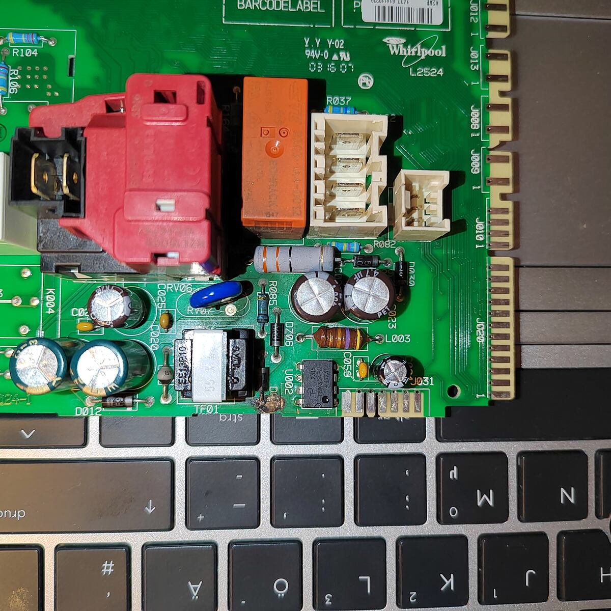

Guten Abend,

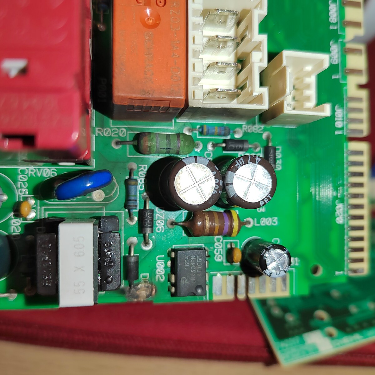

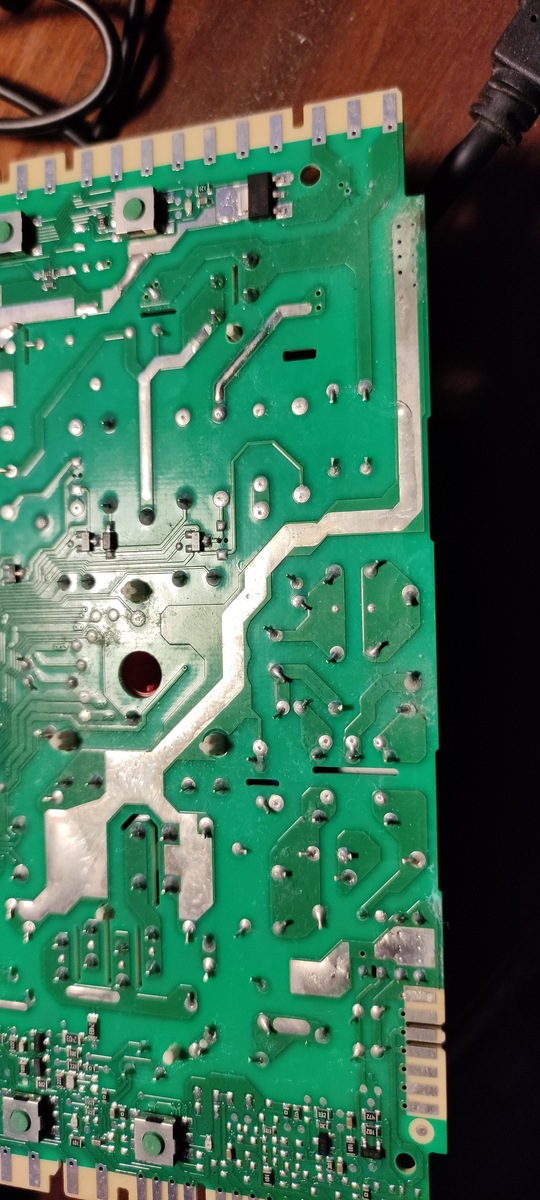

ich bräuchte mal fix eure Hilfe:
bei unserer Waschmaschine ist die Steuerungsplatine durchgebrannt, siehe
Bild. Normal sieht das so aus:
https://obrazki.elektroda.pl/8117744000_1403183688.jpg es ist wohl aus
irgend einem Grund die Unterbrechung zwischen dem Spannungsregler und
der Diode durchgeschlagen, was auch die Umliegenden Bauteile ziemlich
verrust hat.
Jetzt stellt sich natürlich die Frage, was dabei alles kaputt gegangen
sein könnte und ich austauschen muss. Der grüne Widerstand ist auf jeden
Fall mal kaputt, der hat einen Riss, aber an anderen Bauteilen konnte
ich keine äußeren Schäden feststellen
Ich hab auf ebay etc Reparaturkits für die Platine gefunden, bei der der
LNK304 IC und der grüne Widerstand dabei ist, meint ihr das reicht? Oder
könnten noch andere Bauteile kaputt sein bzw was würdet ihr alles
tauschen?
LG
von H.Joachim S. (crazyhorse)
Ist die Platine nur verrusst oder angeschmort?
Falls angeschmort: alles schwarze Ausfräsen, das Zeug ist etwas
leitfähig (Kohlenstoff) und fängt bei hohen Feldstärken wieder an zu
bruzzeln. Zur Nor freiverdrahten.

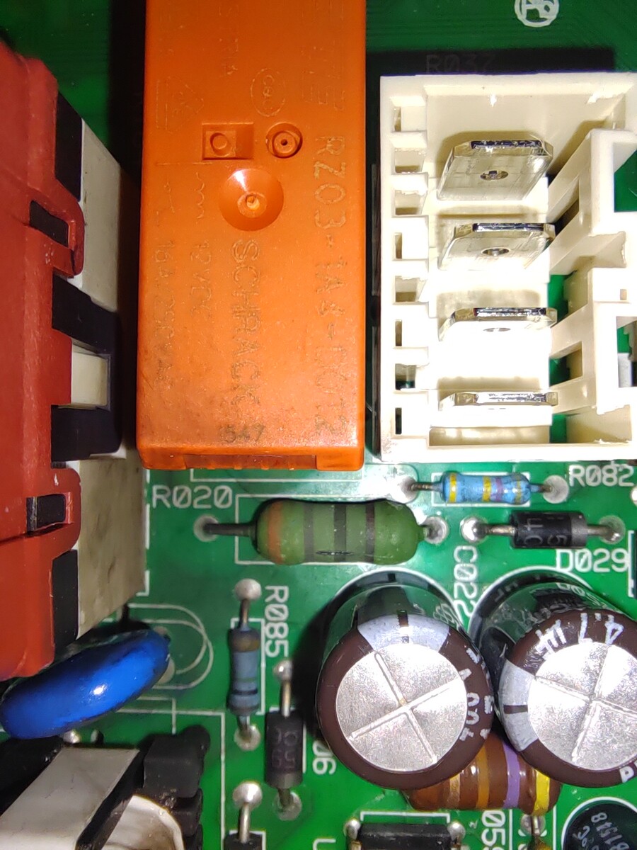

von MaWin (Gast)
Da ist sicher der LNK durch.
Google mal in diesem Forum.
Ich bimf zu faul zu führ.
von karadur (Gast)
Der LNK ist oft defekt. Hatte ich letzte Woche bei unserem Trockner.
War der LNK und ein 47R.
Bei Conrad gibts den LNK für < 1€.
von hinz (Gast)
U002
R020
L003
Das sind für gewöhnlich die defekten Teile.
Achte darauf für R020 wieder einen Sicherungswiderstand zu verwenden,
ein normaler tuts nicht.

Jetzt muss ich nur noch rausfinden was für nen Wert der Widerstand hat,
da man die Farben darauf nicht mehr wirklich erkennt... könnte
Orange/rot - Lila - schwarz - gold/braun/grau sein und evtl noch ein
gelber ring am Ende, aber keine Ahnung ob ich mir den nur einbilde
deshalb hab ich mal bei so fertigen Kits auf ebay geschaut, hier zb
https://www.ebay.de/itm/LNK304PN-Flickzeug-fur-Whirlpool-Ignis-L1373-L1782-L1799-L2524-L2158-L1790/283491242222?hash=item42016510ee:g:SccAAOSwTLpbLStV
ist für die L2524 Platine 33 Ohm und 2W aufgeführt
und hier wiederum:
https://www.ebay.de/itm/Kit-Universal-Lnk304pn-Karte-L1790-L1373-L1782-L1799-L2158-L2524/264296491422?hash=item3d894c699e:g:eAgAAOSwgSRbCR~O
Für L2524 47ohm und 3W... Was ist denn da das richtige? Oder
funktioniert beides?
von Thorsten S. (thosch)
NEIN! Nichts davon!
L kennzeichnet eine Induktivität, keinen Widerstand!
Farbcode gelb-violett-braun wären 470μH
Da würde ich aber nochmal ins Datenblatt von dem Schaltregler IC
schauen...
von hinz (Gast)
Und die sollte 250mA vertragen.
Der Widerstand ist ein 39 Ohm /2W Sicherungswiderstand.

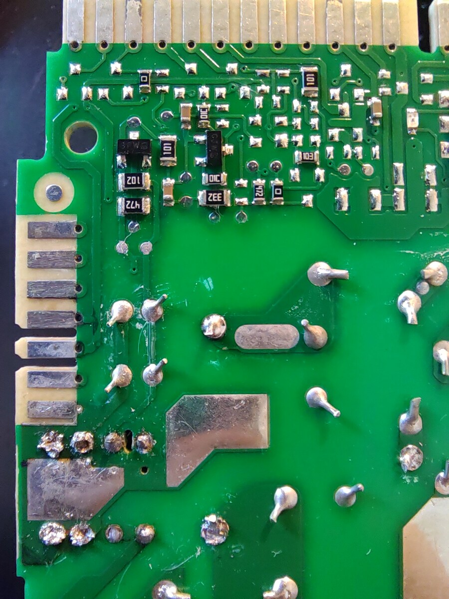

Hallo, ich habe das selbe Problem mit der Steuerung.
Ich habe den IC. Wiederstand und die Drossel getauscht.
Seitdem habe ich zwar wieder eine Anzeige, aber sie blinkt wild und
lässt sich nicht bedienen.
Beim IC Pin 4 sehe ich keine Leiterbahn. Hat jemand einen Schaltplan
dafür oder kann mir das jemand messen wohin das Bein gehen soll?
Dankeschön...

Überprüfe ob vom Feedbackpin (Pin 4) des LNK304 eine Verbindung zum 4,7k
SMD-Widerstand (ca. 2cm vom FB-Pin) besteht. Wenn nein, dann hat die
betreffende Leiterbahn keine Verbindung mehr zum Lötauge.
Ich hatte das Problem, aber nach Wiederherstellung der Verbindung hat
wieder alles funktioniert.
MfG René

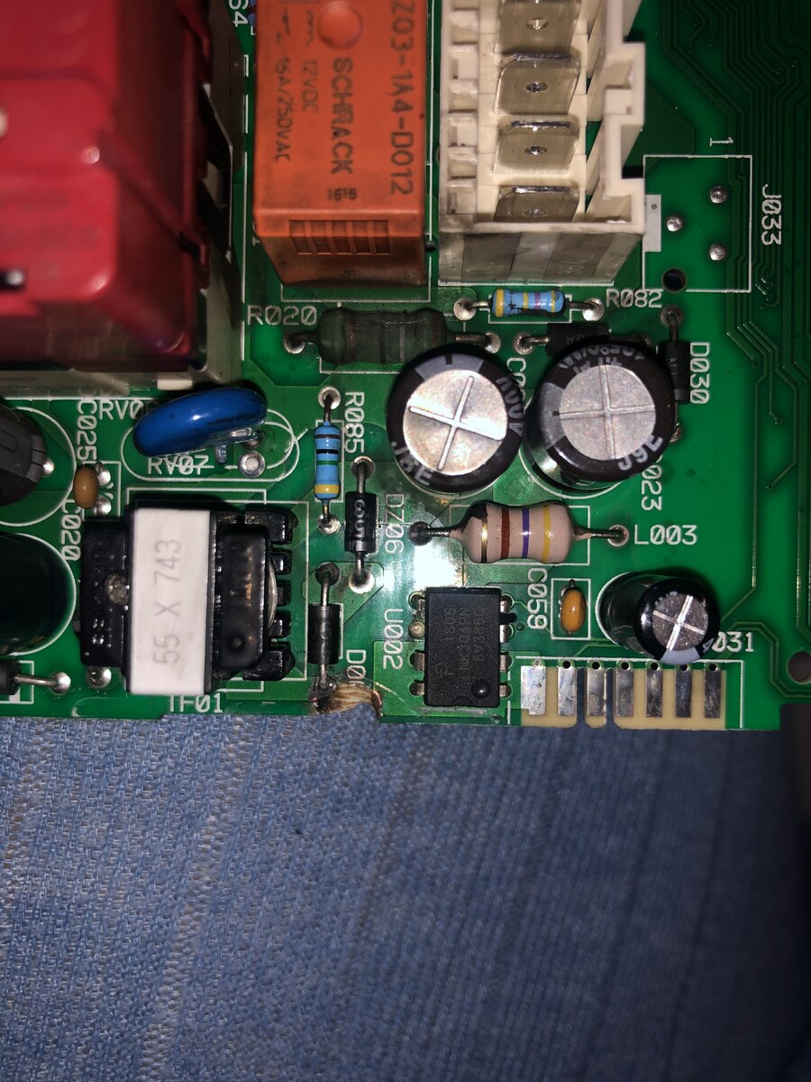

von Fred H. (fred93)
Genau dasselbe ist mir eben auch passiert :( … was kann ich tun und muss
ich den IC zwangsweise auch tauschen ?
Mit freundlichen Grüßen
von MaWin (Gast)
Fred H. schrieb:
> muss ich den IC zwangsweise auch tauschen
Davon ist auszugehen. Neben dem Elko ist die Platine auch schwarz und
der Lötstop von der Leiterbahn ab. Elko runterlöten und gucken ob
dadrunter nicht ein Schaden vorliegt.
Man könnte meinen, die Konstruktion sei zu schwach verglichen mit der
auftretenden Belastung. Also besser nicht für Mond- und Marslandefähren
verwenden.
mfG

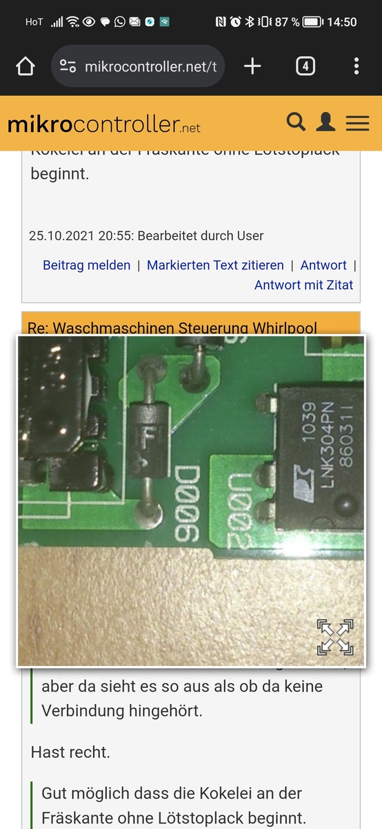

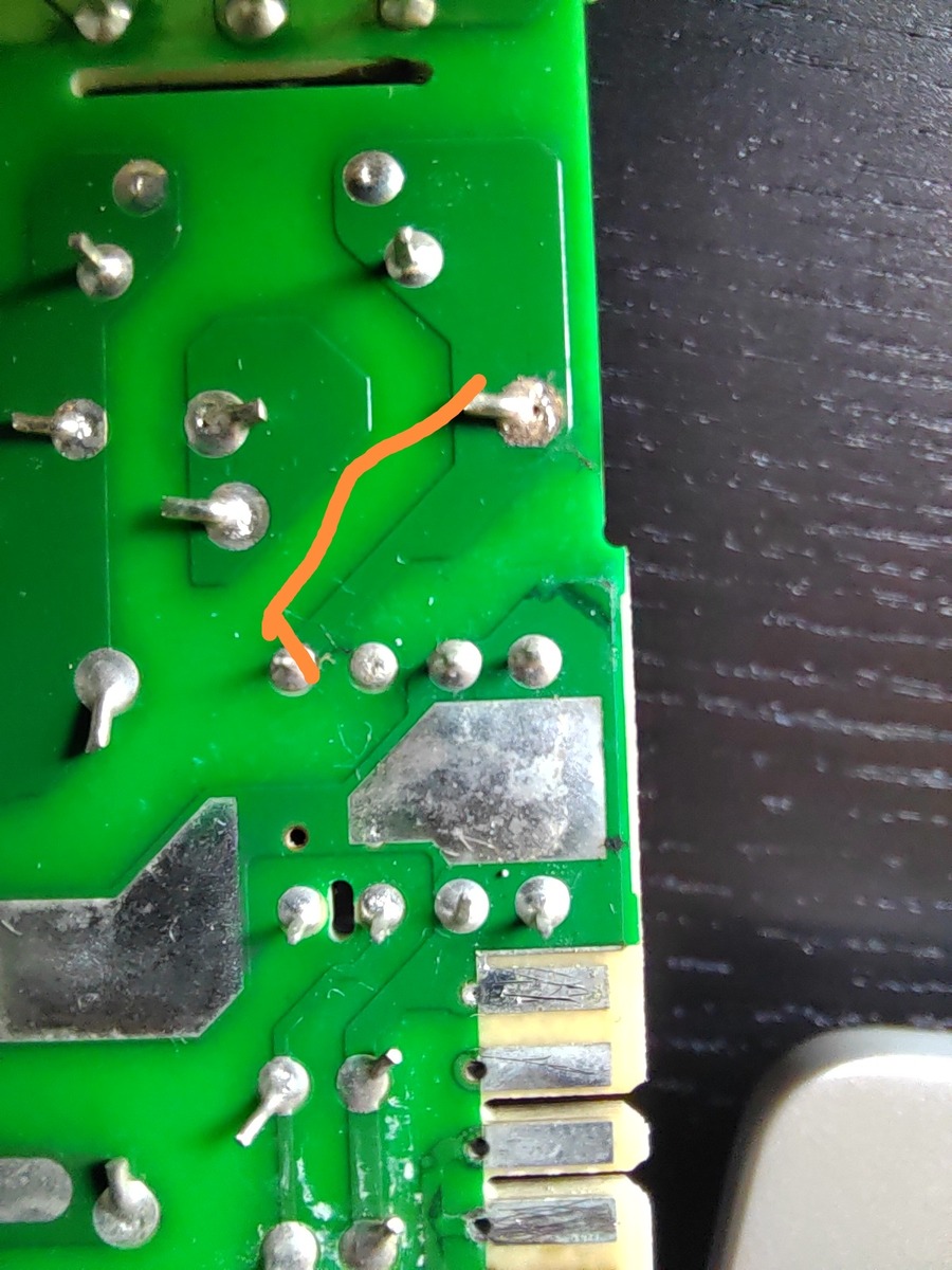

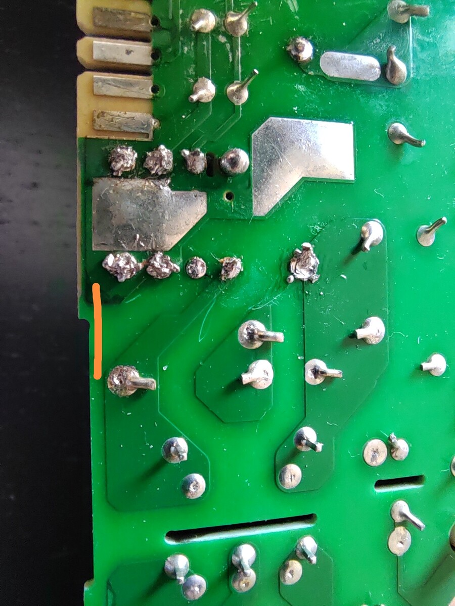

Wieso kokelt das immer genau an dieser Stelle?
von H. H. (Gast)
Das wird wohl eine dünne Leiterbahn als Sicherung sein.
Hm, weiss nicht, kann die Schaltung aus den vorliegenden Bildern aber
nicht so recht deuten. Kokelstellen entstehen meist durch Überschläge
zwischen verschiedenen (für den Abstand zu grossen) Potentialen. Anfangs
sind es nur winzige Entladungen, wird aber immer schlimmer im Lauf der
Zeit. Allerdings sieht hier der Abstand ausreichend aus. Vielleicht dann
doch ne "Leiterbahnsicherung" die natürlich völlig unkontrolliert
unterbricht und dann den og. Prozess in Gang setzt.
Belastbare Fotos habe ich nicht gefunden, aber da sieht es so aus als ob
da keine Verbindung hingehört.
Gut möglich dass die Kokelei an der Fräskante ohne Lötstoplack beginnt.
von H. H. (Gast)
> als ob
Hast recht.
Ist wohl die einzig übrige Erklärung.
Vielleicht ist dann dieser design-Fehler die Ursache allen Übels?

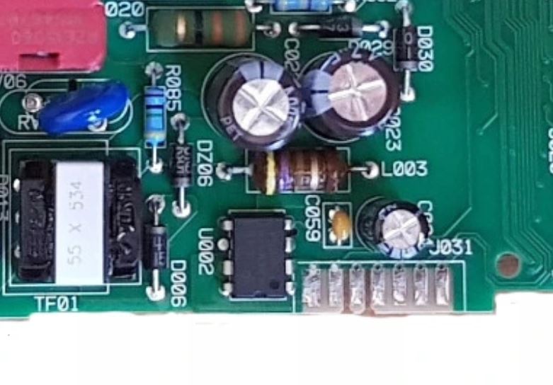

von Uli (uli_h)

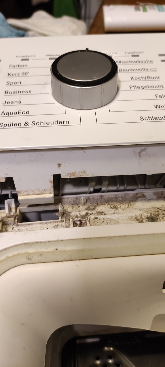

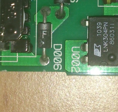

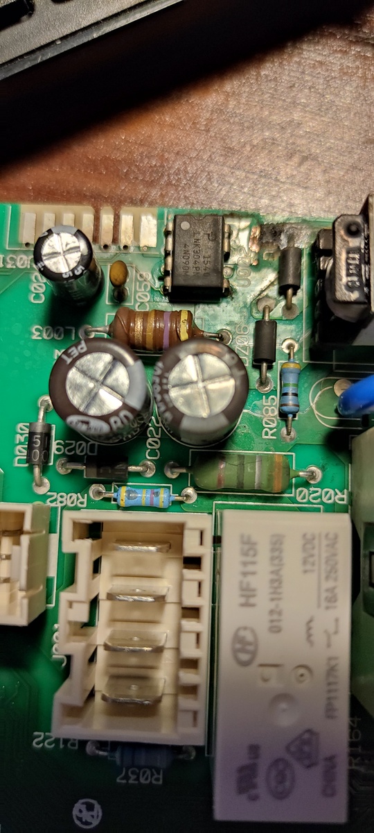

Guten Abend, ich habe die oben beschriebene Schwierigkeit - ich vermute,
es müssen die Widerstände R020, Farbcode gelb - violett - braun - gold -
ein Umrechner sagt mir 470 Ohm? -,  L003 - Farbcode gelb, grün, grau,
grün, gold, der IC U002 - LNK 304PN sowie D006 - ist das ein
Kondensator? - getauscht werden. Sehe ich die Farbcodes richtig? Wie
berechne ich den Sicherungswiderstand? Darüber hinaus gut putzen und mit
Isolierlack behandeln? Wenn Letzeres: Welcher ist da zu empfehlen?
Als Ursache vermute ich eindringende Feuchtigkeit.

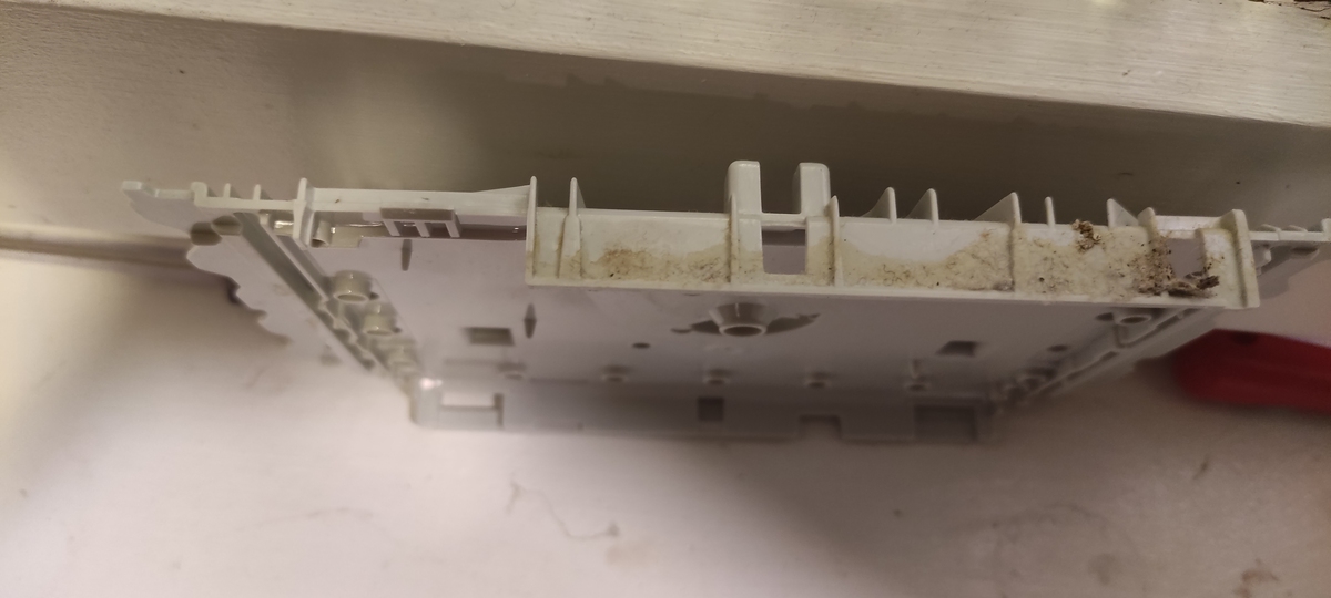

Die Platine ist in einem Toplader verbaut, die Platine ist an der Stelle
durchgebrannt, wo immer das Wasser hintropft, wenn der Deckel
hochgeklappt wird. Im Gehäuse sehe ich Spuren von Waschmittel und
Feuchtigkeit. Eine Dichtung ist da nicht verbaut, sie haben einen halben
Zentimeter Platz gelassen. Bei mir waren da Waschmittelreste dran,
darüber wird sich die Feuchtigkeit den Weg gebahnt haben. Klang und roch
auch typisch nach feuchter, schmorender Elektronik - Bilder, mit denen
mein Gedankengang nachvollziehbar wird, habe ich angehängt.
Das Hervorzerren aus dem Archiv bitte ich zu entschuldige - eventuell
interessiert es aber den ein- oder anderen Vorreparateur - wer das Gerät
auch aus einem Toplader hat, sollte also die Ablaufrille gut sauber
halten und den Ablauf nach unten auch.
Einen schönen Abend und viele Grüße aus dem verregneten Gießen.

widerstand. In den kits gibt es aber nur mit 33 ohm. Ist das ein problem
wenn ich dann stattdessen einen 33 ohm verlöte?
Du meinst hier mit dem multimeter testen ob noch eine Verbindung
besteht?
von H. H. (Gast)
Armin H. schrieb:
> Die Leute in einem anderen beitrag schreiben ich hab einen 39 ohm
Kein Problem.
von Armin H. (armin_h157)
H. H. schrieb:
> Kein Problem.
Klasse, vieln herzlichen dank.
Hubert G. schrieb:
> Auf Amazon und Ebay gibt es Reparatursets mit LNK, Widerstand und
> Drossel.
> Die Leiterbahn neben der Diode und LNK solltest du auch kontrollieren.
Hab wieder ein display aber es blinkt. Welche leiterbahn muss ich jetzt
prüfen?
von Hubert G. (hubertg)
Neben dem LNK und der Diode ist ein schwarzer Fleck. Den mal vorsichtig
sauber machen und schauen ob nicht die Leiterbahn unterbrochen ist.
Da sehe ich aber keine verbindung
Auf der Oberseite?
von H. H. (Gast)
Hubert G. schrieb:
> Auf der Oberseite?
Das sollte die intakte Oberseite sein. War mein erster lötversuch also
bitte seid gnädig mit mir
Jeder hat mal angefangen. Hast Du nicht eine Abfall-Platine aus
irgendeinem Gerät zum Üben?
Übrigens: Nachdem ich mein erstes bleifreies Lot gekauft habe und dazu
eine Lötstation (vorher Magnastat), habe ich auch Übungen gemacht bzw.
machen müssen(!!), obwohl ich Jahrzehnte löte, das allerdings auf
einlagigen Platinen mit verbleitem Lot.
Mit bleifreiem Lot auf zweilagigen Platinen war eine ganz neue
Herausforderung. Musste richtig experimentieren mit verschiedenen
Temperaturen, Flussmitteleinsatz etc.
Im Forum schrecken offenbar sogar alte Hasen davor zurück und schwören
weiter auf verbleites Lötzinn.
Danke für dem tipp. Wäre dir jedoch über die Lösung des eigentlichen
Problems sehr dankbar. Muss dringend Wäsche waschen...

von Sebastian W. (wangnick)
Armin H. schrieb:
> Und hier im forum macht man sich lustig anstatt zu helfen?
Wie hast du denn nun die angekokelte Ecke der D006 auf der Oberseite
repariert? Und die Lötstellen auf der Unterseite sehen auch so aus, als
müssten sie noch einmal neu gemacht werden. Eventuell hat sich da
bleifreies und bleihaltiges Lot zu einer völlig neuartigen Legierung
verschmoddert?
LG, Sebastian
Sebastian W. schrieb:
> verschmoddert?
> LG, Sebastian
Die oberseite habe icjbso belassen. Was kann ich da machen?
> MfG René
Ich denke ich hab diese problem wo finde ich den 4.7k smd widerstand
Was glaub ihr was rene da meint?
Auf dem Bild von  01.04.2024 08:34 sah es anders aus.
Wenn es nicht funktioniert wird es haarig. Da müsste man im Betrieb die
Spannungen messen. Ohne Trenntrafo aber nicht anzuraten.
> MfG René
Wo sollte lt renes beschreibung hier der fb pin 4 eine verbindung zum
smd wiederstand haben? Welche r nummer?
Habs, die leiterbahn zum elko hin ist defekt. Habt ihr gute ideen woe
man das am besten repariert?
C059 schrift ist ersichtlich durchgerissen weil die leiterbahn weg ist
Irgendwo hatte ich noch ne Vermutung gelesen: Kohlenabrieb vom Motor,
der lagert sich auch gerne an Stellen hoher Feldstärke ab.
