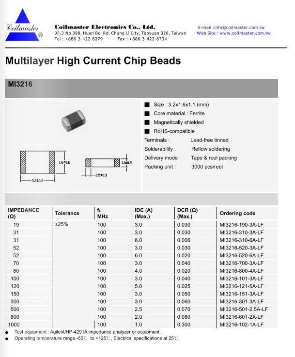

Hallo, in einem Schaltplan habe ich eine Indutkivität mit der Bezeichnung „600/100“ Alle anderen Bauelemente sind eindeutig. Sicher dienen die Induktivitäten zur Störungs-Unterdrückung an einem Verstärker-Eingang. Was sollen die Zahlen „600/100“ bedeuten? - 600nH 100MΩ ?

600 Ohm bei 100 MHz vielleicht? https://katalog.we-online.de/de/pbs/WE-CBF-HF Z @ 100 MHz (Ω) 600 https://katalog.we-online.de/pbs/datasheet/742841160.pdf

Zumindest bei Würth werden solche breitbandigen Drosseln, also Induktivitäten niedriger Güte, immer mit den beiden Kennwerten angegeben. Ansonsten müssten sie eine ganze Sollkurve zeichnen.

Jens G. schrieb: > Wenn er uns nicht den Schaltplan zeigen will, dann holen wir ihn > uns: > > Beitrag "Eingang mit OpAmp schwingt bei größerem DC-Signal" Aha, also Z = 600 Ohm @ 100 MHz.
hinz schrieb: > Jens G. schrieb: >> Wenn er uns nicht den Schaltplan zeigen will, dann holen wir ihn >> uns: >> >> Beitrag "Eingang mit OpAmp schwingt bei größerem DC-Signal" > > Aha, also Z = 600 Ohm @ 100 MHz. Gut aufgepaßt! Christoph db1uq K. schrieb: > 600 Ohm bei 100 MHz vielleicht? > https://katalog.we-online.de/de/pbs/WE-CBF-HF hatte ich bereits am 22.09.2019 12:59 für zutreffend befunden (mOhm - mit kleinem „m” - wäre als Möglichkeit natürlich richtig gewesen) Danke.
