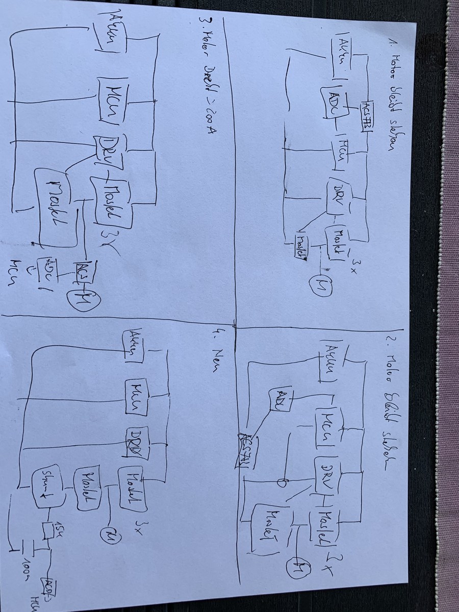

Es wird Zeit für ein Schaltbild ;-)

von Joe F. (easylife)
Der Motor bleibt bei >180A stehen? Klingt jetzt irgendwie sehr
sonderbar.
Versuche doch mal den Aufbau genauer (grafisch) darzustellen, irgendwo
ist doch da der Wurm drin.
Update: ich hab da grad so ne Ahnung... geht es um einen Modellbau BLDC
und du willst den Strom messen, den der Controller aufnimmt?
Dann ist es natürlich eine schlechte Idee, dem Controller sein Power-GND
Potential mit einem Shunt zu verschieben, wenn gleichzeitig noch eine
GND Verbindung über den Steuereingang besteht...
Low-Side Messung funktioniert natürlich nur an dem Punkt, an dem die
Halbbrücken mit GND verbunden sind.
von Peter (Gast)
Tatsächlich versuchte ich die Low Side Messung in der GND Rückleitung.
Jedoch auch in der Power Zuleitung war der Effekt so. Deshalb möchte ich
in der Phase Messen um genauere und realistischere Ergebnisse zu
bekommen. In der Zuleitung bzw. Rückleitung scheint es, als ob sich
trotz Drehmomenterhöhung der Strom nicht mehr erhöht, bis der Motor
stehen bleibt. In Phase ist das Verhalten nicht zu beobachten!

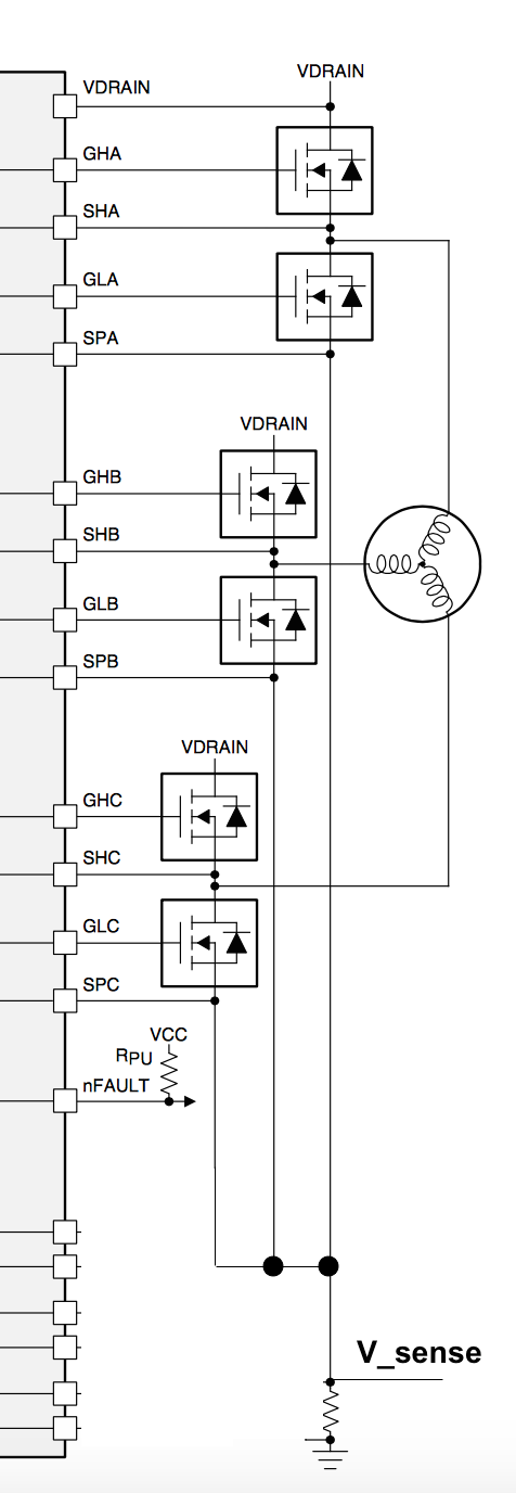

Es handelt sich um einen Motor aus einem Akku Schrauber und als Treiber
den DRV8350 von TI. Es gibt auch einen Treiber mit Shunt Anschluss in
Low Side, den habe ich jedoch nicht Probiert. Mir genügt der Strom von
einer Phase zum Abschalten.
Peter schrieb:
> und als Treiber den DRV8350 von TI
Dann sind deine MosFETs aber ja extern, und du könntest deinen Shunt
auch Low-Side einbauen (also zwischen GND und Source des FETs, der an
einem der GLx Gate-Treiber hängt).
Wenn du dann noch alle 3 Sourche Pins dieser low-side FETs auf den Shunt
legst (statt direkt an GND), misst du direkt den Gesamtstrom, und hast
keine Unsymmetrien in der Ansteuerung.
Da du den Strom ja extern messen möchtest ist egal, ob der Treiber
Sense-Eingänge hat oder nicht.
von Peter (Gast)
Das habe ich bereits probiert, dabei ging der Treiber defekt, aber ich
probiere es nochmal und schau ob es besser geht. Nichts desto trotz muss
ich mit dem INA240 ran und dann mit einem Spannungsteiler in den RMS IC?

Der Vorteil der Low-side Messung ist doch genau, dass dein Sense-Signal
GND-Bezug hat.
D.h. mit einem 1 Milliohm Shunt misst du genau 0-200 mV an V_sense in
Bezug auf GND.
1 mR ist allerdings noch recht viel bei 200A. Da verbrät man bereits
0.2V x 200A = 40W am Shunt.
Was du mit "ruhiger" meinst verstehe ich nicht, der Strom ändert sich
natürlich ständig, da der Motor ja mit einer PWM angesteuert wird.
Wenn es dir nicht auf einzelne Stromspitzen ankommt, kannst du natürlich
einfach eine RC-Tiefpass an den Shunt anschließen, der dir die PWM
rausfiltert, und dann bekommst du direkt eine DC Spannung für den
Durchschnittsstrom.

   + o-----+--------------+
           |             Motor
           |              |                      Diode
Akku    DRV8350 ------ MosFETs                 +-->|-- 3.3V
           |              +---------[15K]---+--+-----+
           |             [R] Shunt    100n ===      ADC
   - o-----+--------------+-----------------+--------+
Auch wenn dein Hallsensor lt. Datenblatt mit 100uR Innenwiderstand
auskommt stelle ich es mir schwer vor, eine adequate 200 A
Versorgungsleitung an dieses Teil anzubringen.
Evtl. hast du hier unwissentlich noch einen weiteren parasitären
Widerstand/Induktivität in Form der Zuleitung angebracht, der die
Versorgung des Controllers bei hohen Strömen eben so stark stört, dass
er nicht mehr korrekt arbeitet.
Wie auch immer. Low-Side Messung an den Treiber-Mosfets ist ein
bewährtes Prinzip und sollte gut funktionieren.

Mit meiner Steuerung sieht das dann so aus:
   + o-----+-----------+--------------+
           |           |             Motor
           |           |              |                      Diode
Akku    Steuerung====DRV8350 ------ MosFETs                +--|>|-- 3.3V
   - o-----+-----------+--------------+-----------------+--------+
Ich hoffe, dass diese Skizze jetzt unmissverständlich ist.

von Peter (Gast)
Ok, hab schief geschaut. Anbei nochmal eine Prinzipskizze. Bei 1. und 2.
bleibt der Motor bei ca. 180 A stehen, ab 160 A ist kein Stromanstieg
messbar, Drehmoment steigt jedoch. 3. Funktioniert, ist nur recht
ungenau. 4. würde ich jetzt neu probieren.
von Jens G. (jensig)
So macht man das eben auch nicht, Wie gesagt, bekommt der Driver und der
µC eine gerippelte Spannung als Versorgung aufgebrummt.
>ungenau.
Die Schaltung macht keinerlei Sinn. Erstens wird Isense für den Driver
wohl nicht im Mosfet abgegriffen, sondern sicherlich auch an einem
Shunt. Wo ist der? Oder hast Du da gar kein Isense angeschlossen? Wenn
so, dann erklärt es damit auch, daß hier der Strom nicht begrenzt ist.
Und auserdem mißt Du den Strom direkt in der Motorleitung, und der
Sensor muß höhere Frequenzen und Spannungshübe über sich ergehen lassen.
EMV-technisch erscheint das mir nichr sehr sauber für den Sensor und
Nachfolgeschaltung, was das Meßergebnis beeinflussen könnte.
Ja, entspricht ja auch ungefähr den Vorschlägen. Da ist aber kein Isense
angeschlossen, alse keine Berrenzung durch den Driver.
von Peter (Gast)
Der Treiber hat kein Isense, man kann durch jedoch den Strom am Mosfet
messen und somit begrenzen.
> und 2. >bleibt der Motor bei ca. 180 A stehen, ab 160 A ist kein
> Stromanstieg >messbar, Drehmoment steigt jedoch.
Weshalb ist die Versorgung bei 1 und 2 unsauberer als wenn man es direkt
anschließt?
von Stefan F. (Gast)
In dem Gekrakel kann ich kaum was erkennen. Außerdem habe ich jetzt
einen steifen Nacken.
> als wenn man es direkt anschließt?
Weil an dem Sensor Spannung abfällt.
Hach, stimmt. Das war ja nur beim DRV8353, nicht DRV8350. Dann ist das
wohl nur die S-Connection, die Du da eingezeichnet hast.
von Peter (Gast)
Genau ist nur die Gate Verbindung vom DRV zu den Mosfet
