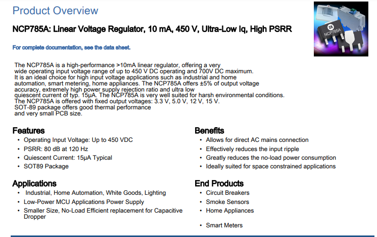

Ich benötige 48V um eine Batterie zu laden aber mein Ladegerät stellt
eine Spannung von 300-400V zur Verfügung. Nach einer Recherche bin ich
auf den Voltage Regulator NCP758A (siehe Anhang) gestoßen. Dieser kann
eine Spannung in der benötigten Größenordnung unter Anderem in eine 12V
Spannung umwandeln. Meine Idee ist nun dieses Bauteil 4 mal in Serie zu
schalten und somit eine Spannung von 48V zu erhalten. Ist das technisch
überhaupt realisierbar oder fliegt mir das Teil aus irgendwelchen
Gründen sogar um die Ohren?
 Da ich noch Student bin und das meine ersten Gehversuche in Sachen
Schaltungsentwicklung sind bin ich für jeden Ratschlag und Hinweis
dankbar!!

Klasse Idee: 4 mal in Serie schalten für die Spannung und dann noch ca.
100 mal parallel, damit du 1 A Ladestrom bekommst!
Oder doch lieber noch ein wenig studieren?

Wenn es sich um ein Ladegerät handelt, und nicht um ein einfaches
Festspannungsnetzteil, dann ist das grundsätzlich eine ganz doofe Idee,
weil du damit die Lade-Regelung des Netzteil mindestens außer Kraft
setzt, wenn nicht gar völlig irritierst.
Weiterhin handelt es sich beim dem von dir gewählten Spannungsregler um
einen "linearen", was bedeutet, dass der die überschüssige Spannung
verheizt. Außerdem kannst du die nicht einfach so in Reihe schalten,
weil sich die Spannung nicht gleichmäßig aufteilen wird.
Mal angenommen, du hättest einen passenden linearen Regler, der aus 400V
Eingang 48V Ausgang bei 1A macht, dann müsste dieser etwas mehr als 350
Watt verheizen. Wohin damit? Außerdem kommt das gerade vor dem
Hintergrund der Umwelt-Debatte gar nicht gut an.
Besorge Dir ein passendes Ladegerät und lege dieses völlig ungeeignete
Teil weg.

Nope, die aktive PFC in modernen Netzteilen macht an DC oft dicke
Backen. Die muss erst raus, wenn Mann den Zwischenkteis direkt mit DC
Speisen will. Und dann bastelt er wieder an 300V...
