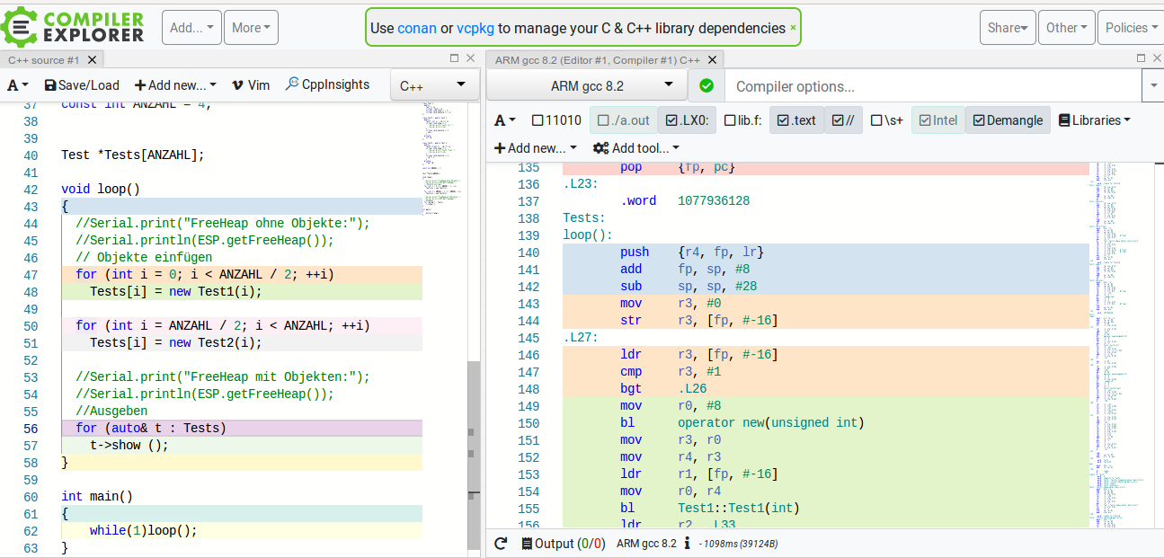

von 2⁵ (Gast)
M.K. B. schrieb:
> GC bei der Speicherverwaltung durch den Heap.
Welches OS macht denn sowas? Eine MMU kann Speicherseiten ein- bzw.
ausblenden. Dass ist aber kein GC.
von Dr. Sommer (Gast)
leo schrieb:
> Aha. Beispiel bitte.
https://www.hboehm.info/gc/
Der C++ Standard erlaubt definitiv ein "normales"  GC in der Sprache,
ähnlich wie Java. Das benutzt nur keiner. Daher der verbreitete
Irrglaube, C++ würde prinzipiell kein GC unterstützen.
chris schrieb:
> Hier der nicht funktionierende Versuch auf einem ESP32:
Das ist vorne und hinten falsch. Lies erstmal ein C++ Buch. C++ ist eine
komplexe Sprache, die lernt man nicht mal eben mit ein paar Tutorials.
Und überlege, ob du wirklich dynamische Speicherverwaltung brauchst. Die
macht nämlich nur Sinn, wenn man Speicher zu verschiedenen Zeitpunkten
unterschiedlich nutzen will, also z.B. mal 100 Test Objekte anlegen,
dann wieder freigeben, dann 100 Test2 Objekte. Wenn eine solche
abwechselnde Nutzung nicht gegeben ist, wird nach der Freigabe der
Speicher gar nicht benutzt, wofür es kein Geld zurück gibt. Daher ist es
oft besser, einfach fixe Arrays (keine Vektoren) der benötigten Größe
anzulegen und nie was freizugeben.

von Rolf M. (rmagnus)
chris schrieb:
> Das Programm soll folgendes tun:
> 1. es werden N-Testobjekte angelegt ( z.B. N=100 )
Muss dafür wirklich jedes dieser Objekte einzeln dynamisch angelegt
werden? Woraus besteht so ein Objekt? Wäre es ein Problem, wenn das
Objekt kopiert werden müsste? Wird Polymorphie benötigt?
> 2. Die Testobjekte werden ein Zeit lang benutzt und eine Test.execute()
> Methode aufgerufen.
> 3. Der Speicher, den die Testobjekte belegen, muss wieder frei gegeben
> werden.
Muss jedes Objekt einzeln wieder freigegeben werden, oder reicht es,
wenn nach den 100 Tests alle am Stück gelöscht werden?
> 4. Goto 1.
> Ich vermute, dass im Framework des ESP32 keine Garbage Collection

von chris (Gast)
Um mal konkret zu werden ;-)
#include <iostream>
#include <memory>
#include <vector>
class Test {
  public:
    virtual ~Test() {}
    virtual void show () = 0;
    virtual void execute () = 0;
class Test1 : public Test {
  public:
    Test1 (int i) : id (i) {}
    virtual void show () { Serial.print("test1 int:");Serial.println(id); }
    virtual void execute () { id++; }
  private:
    int id;
class Test2 : public Test {
22
  public:
23
    Test2 (float f) : id (f) {}
24
    virtual void show () { Serial.print("test2 float:");Serial.println(id); }
25
    virtual void execute () { id*=3; }
26
  private:
27
    float id;
28
29
30
31
constexpr std::size_t ANZAHL = 4;
32
33
//make_unique is an upcoming C++14 feature and thus might not be available on your compiler,
34
//even if it is C++11 compliant.
35
//https://stackoverflow.com/questions/24609271/errormake-unique-is-not-a-member-of-std
36
template<typename T, typename... Args>
37
std::unique_ptr<T> make_unique(Args&&... args) {
38
    return std::unique_ptr<T>(new T(std::forward<Args>(args)...));
39
40
41
42
void setup()
43
44
  Serial.begin(115200);
45
46
47
48
49
void loop()
50
51
  std::vector<std::unique_ptr<Test>> Tests;
52
  // Speicher für alle Zeiger auf einmal anlegen
53
  Tests.reserve (ANZAHL);
54
55
  // Objekte einfügen
56
  for (std::size_t i = 0; i < ANZAHL/2; ++i)
57
    Tests.push_back(make_unique<Test1> (i));
58
59
  for (std::size_t i = ANZAHL/2; i < ANZAHL; ++i)

von chris (Gast)
Super Sache: Man kann den Compiler-Explorer verwenden, um den
Assemblercode für verschiedene MCUs zu analysieren:
https://godbolt.org/
von chris (Gast)
Tschuldigung ... die Dateiendung für das Bild fehlt.
chris schrieb:
> Man kann den Compiler-Explorer verwenden, um den Assemblercode für
Mit objdump geht das auch lokal. Schalte mal die Optimierungen ein!
