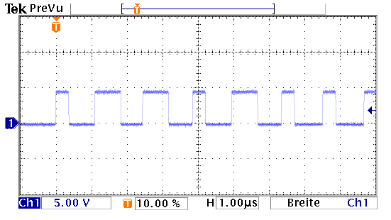

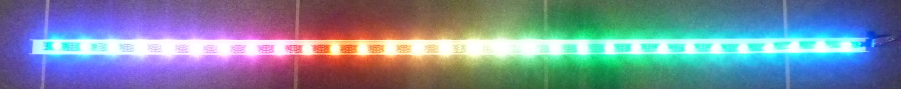

Verwendet habe ich dafür einen 1m langen Streifen mit 30 Stück dieser
LEDs und einen ATTiny25 mit Pufferelko.
Das recht kurz geratene Programm erzeugt einen über alle LEDs

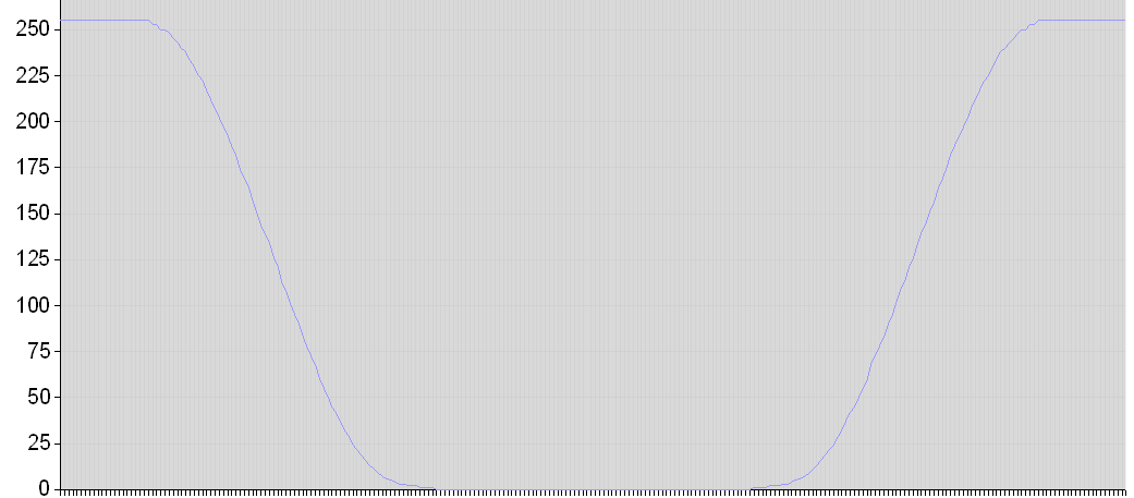

durchlaufenden Farbverlauf, also einen wandernden Regenbogen. Dazu wird
mit Hilfe einer Tabelle jede LED mit Intensitätswerten für die drei
Farben versorgt. Eine simple Routine gibt die Nullen und Einsen der 8Bit
Variablen im benötigten Timing aus und diese Variablen werden bei jedem
Programmdurchlauf mit den folgenden Tabellenwerten geladen.
Der Farbwechsel entsteht pro LED weil ihre drei Farben mit jeweils um
120° phasenverschobenen Tabellenwerten versorgt werden. Die benachbarten
LEDs erhalten versetzt dieselben Werte wodurch sich über die gesamte
Strecke ein Farbverlauf ergibt. Die Wartezeit am Ende der Mainloop
bestimmt wie schnell die Farben durch den Streifen laufen.

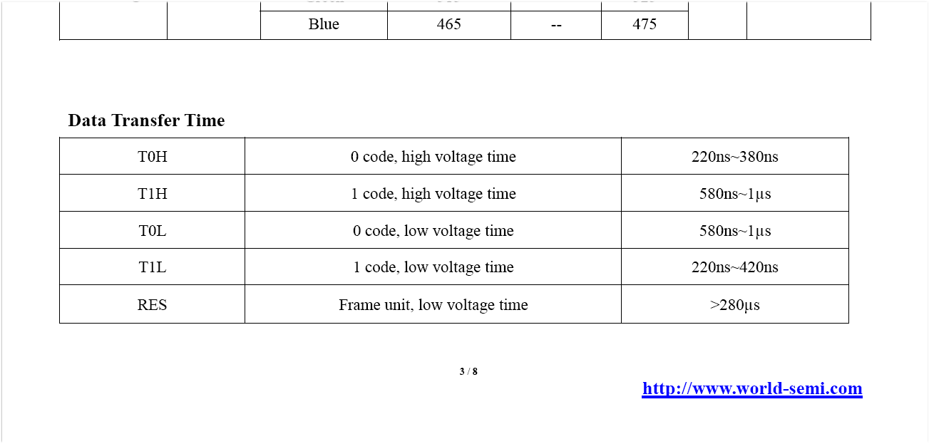

von Falk B. (falk)
Stoer p. schrieb:
> Der Sinn dieser Veröffentlichung war einfach nur denen eine kleine Hilfe
> zu geben die ohne Fertiglösungen mit solchen LEDs spielen wollen.
Naja. Zum "Spielen" wird es reichen, für eine gescheite Lösung, auch als
Beispiel wie man es GUT macht, taugt es nicht. Denn deine Zeiten sind
durch Probieren hingefummelt und immer wieder abhängig von
Compilereinstellungen und Versionen. Wenn schon richtig, dann komplett
in ASM, da hat man ein solides, reproduzierbares Zeitverhalten.
Beitrag "Re: Frage zu IR-Remote+LED-Strips an AVR"
Außerdem funktioniert dein Programm nur mit einer guten Portion Glück
mit den richtigen WS2812B, welche WIRKLICH 50us Resetzeit haben! Denn du
berechnest die Farben für die einzelnen LEDs immer zwischen zwei
Übertragungen. Das dauert aber ein paar Mikrosekunden, welche für einige
Exemplare zuviel sind, siehe den Artikel oben. Darum ist eine
Sendefunktion, welche ein Array von Daten sendet besser als die
Einzelaufrufe pro Byte.
