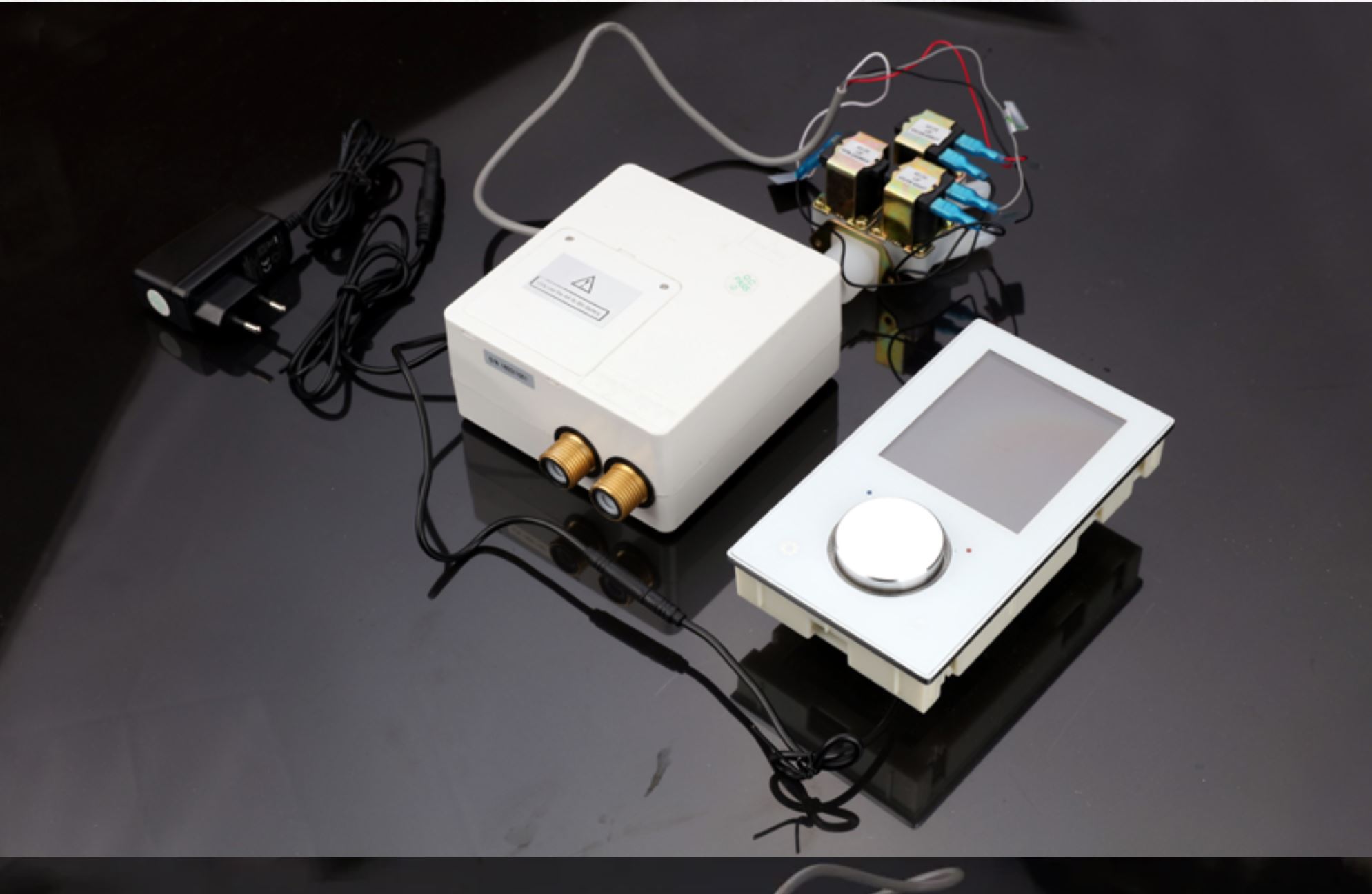

von Stephan Q. (dg0jg)
ok dann erkläre ich das mal :-)
Ich habe einen digitalen Controller mit Touch Funktion für eine Dusche
(Aliexpress) der hat drei Ventil Ausgänge.
Ausgang 1 Handbrause
Ausgang 2 Kopfdusche
Ausgang 3 Regendusche
So nun habe ich aber ein Duschpaneel mit 4 Funktionen und wollte das mit
den Ausgang 2 und 3 abfangen. Also jeweils hin und herschalten und somt
am Paneel eine andere Funktion
Aber wenn Ihr andere Ideeen habt gerne.
Stephan
Vielen Dank für die vielen Beiträge. ich werde versuchen es nochmals
richtig zu erklären. Im Anhang schon mal als Bild die Hardware also die
Steuerung und das Paneel.
Die Ausgangssituation
Die Steuerung ist ein Touch Controller und hat zwei Relais (dort sind
zwei Magnetventile angeschlossen) für eine Regendusche. Der Controller
kann entweder Ausgang 1 oder Ausgang 2 schalten nicht beide zsammen aber
beide auschalten. Ausgeschaltet werden beide Ausgänge durch auschalten
des Controller bzw. die Handdusche hat Vorrang bei einachalten des
Controller. Die Handdusche ist der dritte Ausgang.
Jetzt möchte ich eine Regendusche installieren die 4 Funktionen hat,
also benötige ich 4 Magnetventile aber die Steuerung sollte bleiben.
Nun benötige ich diese Funktion wie hier in der Tabelle dargestellt im
Anhang.
Zustand 2 und 4  muss jeweils Relais 1 und 2 umschalten bei gleichen
Eingangssignal Low auf High von Eingang 1
Also ähnlich wie ein Stromstoßrelais
Eingang 1 High Relais 1 High und beim nächsten Schaltzugang von Low auf
High von Eingang 1 sollte Relais 2 High sein.
Hier die ähnlche Funktion mit Relais 3 und 4
Zustand 3 und 5  muss jeweils Relais 3 und 4 umschalten bei gleichen
Eingangssignal low uaf High von Eingang 2
Eingang 2 High Relais 3 High und beim nächsten Schaltzugang von Low auf
High von Eingang 2 sollte Relais 4 High sein.
Warscheinlich kann man das mit einem ATtiny abfangen nur habe ich bis
jetzt nur mit Arduino gearbeitet.
Stephan

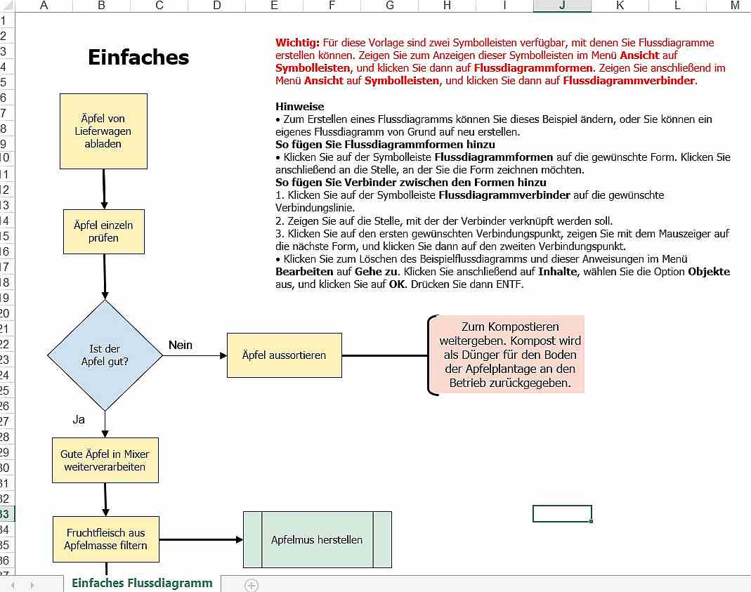

von Karl B. (gustav)
für solche Fälle ist eine Veranschaulichung mit Flussdiagramm nützlich.
ciao
gustav
Hallo Theor,
Also aus den Ausgängen kommt 12V Gleichspannung.
Aus dem Controller kommen 3 Doppeladern und die Relais werden gegen
Masse geschalten. Also hätte ich auch wenn ich eine neue Schaltung/Logik
bräuchte noch 12Volt zur Verfügung und mit einem 7805 ist es auch auf 5V
zu bringen.
DG0JG
Die einfachste Version wäre es natürlich wenn es nur mit Relais gehen
würde,
da beim schalten des Ausgang 1 (12v) Relais 1 schaltet und wenn der
Ausgang 1 beim zweiten mal auf 12V geht Relais 2 geschaltet werden soll.
Wenn ich darüber nachdenke kommt mir die Idee mit zwei Stromstossrelais
könnte es gehen. Nun müsste ich mal schauen ob es sowas in Printmontage
gibt.
Möchte alles möglichst in einen kleinen Gehäuse unterbringen.
Im Anhang noch mal die Ausgangssituation nur das ich in meiner
Installation 2 zusätzliche Funktionen benötige.
DG0JG

von jo (Gast)
@ Stephan Q.
Der Schlüssel zum Erfolg nennt sich „Zustandsautomat“. Wird erklärt z.B.
in https://www.mikrocontroller.net/articles/Statemachine
Das Bild 1 im Link erklärt, um was es geht.
Die States, dargestellt als „Kartoffeln“ wären bei dir die Zustände
„Handbrause an, „Kopfdusche an“ ..... „alles aus“.
An die Pfeile schreibst du (rot), was dein bisheriger Controller meldet.
(blau) wären die Aktionen (Relais so-und-so schaltet aus/ein). Kann man
aber in deinem Fall an die States knüpfen.
Mit diesem Zustandsdiagramm - so es vollständig ist - kannst Du dein
Problem so beschreiben, dass Eingeweihte dies nachvollziehen und dir
eine Implementierung vorschlagen können.
Ohne vollständiges Zustandsdiagramm brauchst an eine Implementierung
noch nicht mal denken.
