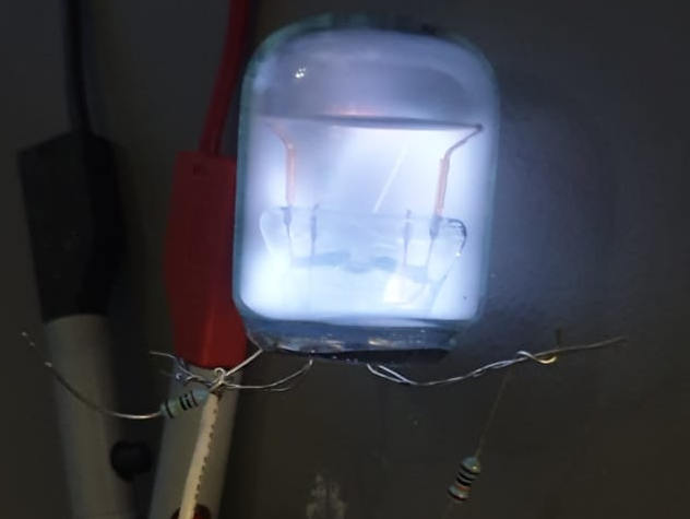

Ich habe vor einiger Zeit ein sehr interssantes Bauteil ersteigert: https://www.ebay.de/itm/1x-Quartz-Resonator-1000-kHz-Crystal-oscillator-gold-Sonoluminescence-effect/113874435589 Ein alter Soviet-Quarz mit 1 MHz in Glasgehäuse. Das verrückte an dem Ding ist, dass es bei Kontakt mit Wechselspannung im Bereich von 100o V aufwärts anfängt zu leuchten. Das Leuchten ist blassblau, erinnert also an ionisiertes Argon. Das ganze Gas im Inneren leuchtet, ohne dass man eine Konzentration an den Zuleitungen beobachten könnte. Es sieht unglaublich gespenstisch und schön aus. Der Verkäufer meint, es sei Sonoluminszenz. Das halte ich für eher unwahrscheinlich, da a) keine Flüssigkeit im Inneren ist und b) man keine Banden durch die Wellenlänge des Schalls sieht. Auch scheint das ganze mit einem 40 kHz CCFL Inverter zu gehen, bei dem der 1 MHz Kristall ja kaum resoniert. Was meint Ihr geht hier vor sich?

Sogenanntes Leuchtquarz..Die Gasfüllung leuchtet auf, wenn der Quarz schwingt da bei Parallelresonanz die Spannung an den Anschlüssen über die Zündspannung hoch geht. Vorteil: Man sieht das der Oszillator arbeitet. Nachteil: beschissene Güte für einen Quarz. war früher üblich..heute ist das eher Blödsinn. Gruß, Holm

Ich habe keine kleinere Spannung getestet und verwende ihn völlig verstimmt. Ich denke, dass man bei 1 MHz vielleicht eine viel niedrigere Spanung braucht. Vielen Dank für den Tipp mit dem Leuchtquarz! Das dürfte es sein. Super genial, wusste nicht, dass es sowas überhaupt je gab. Hab ihn nur für den Leuchteffekt gekauft. Hier gibt es einen Link zu einem Dokument mit Erklärungen: https://www.radiomuseum.org/forumdata/upload/Leuchtquarz%2EPDF

Kleines Bild vom leuchtenden Quarz.
Was ich etwas ulkig finde ist, dass das ganze so hellblau leuchtet. Passt nicht so wirklich zu Argon, Neon oder Helium und auch nicht zu Luft. Hat jemand eine Idee, was die Soviets da in die Dinger reingefüllt haben könnten?

Das vom TO gezeigte Leuchten hat mit Sicherheit nix mit einem Leuchtquarz in dem Sinne zu tun, denn der Leuchtquarz soll ja nur leuchten, wenn er in Resonanz ist. Der TO hat ihn aber einfach nur an 40kHz gelegt, und es leuchtet nicht einfach der direkte Bereich des Quarzplättchens, sondern der ganze Innenraum. Hat also wohl nix mit Sonoluminszenz zu tun, sondern der Quarz fungiert hier wie eine simple Glimmlampe.
