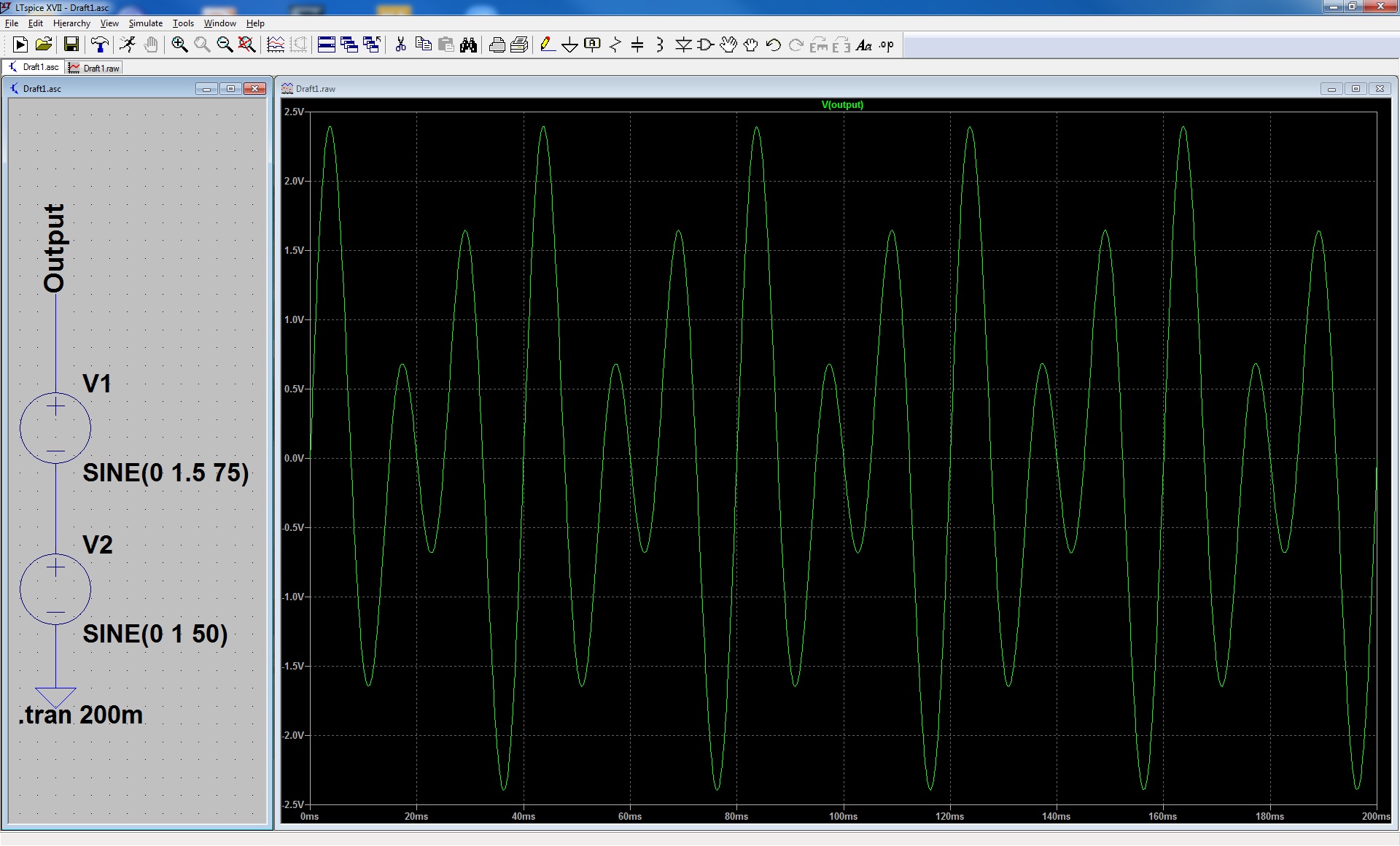

Matthias K. schrieb: > Kennt jemand hier so eine Seite oder ein einfaches Programm? Ja, LTspice. mfg klaus

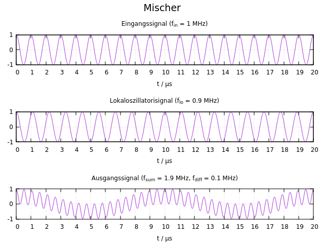

Hier ist ein Beispiel für das multiplikative Mischprodukt zweier Sinussignale mit Gnuplot. Für andere Funktionen oder Parameter einfach die ersten paar Zeilen des Skripts entsprechend anpassen.

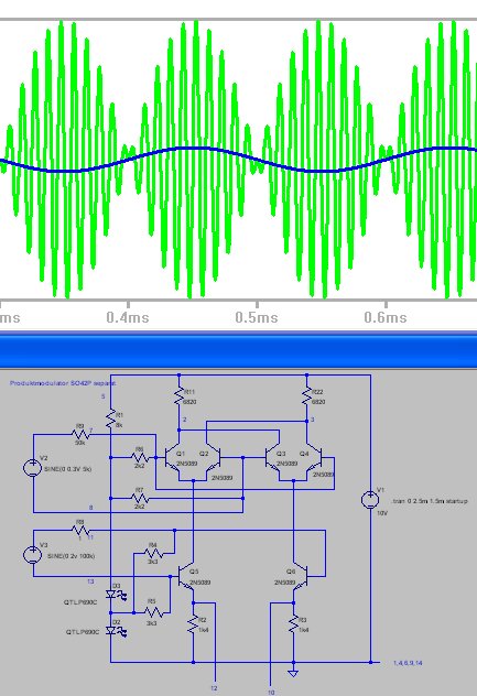

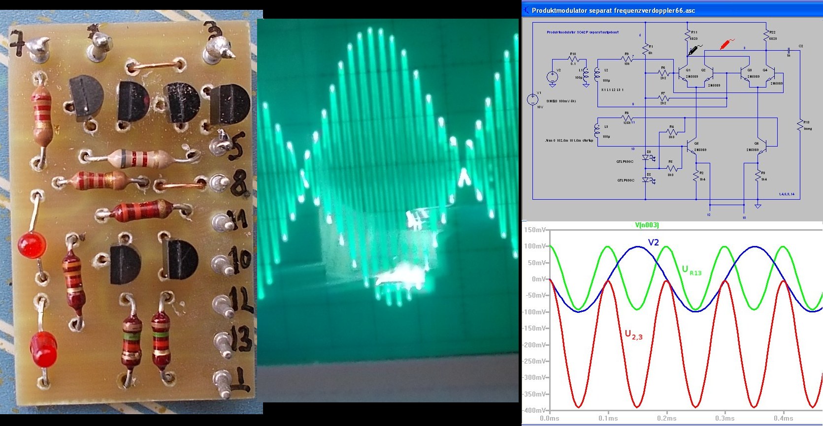

Matthias K. schrieb: > Auf Klährer schrieb: >> Ihr habe alle nicht zwischen den Zeilen gelesen! >> >> Der TO möchte dass ihm gebratene Tauben in den Mund >> fliegen bzw. dass er vom Butler alles auf dem Silber- >> tablett serviert bekommt. > > *Ertappt!* > > So umschrieben, trifft es tatsächlich zu. > Ich hätte gerne das Spielzeug, nicht die Bastelanleitung. > Wenn du ein neues Spielzeug haben möchtest, wie wäre es damit: Einfach einen Ringmodulator zusammenlöten! Man kann bequem an allen Parametern drehen und die Ergebnisse auch gleich am Oszi betrachten. Mit Ltspice einen Modulator simulieren geht auch. Mit der Schaltung im Anhang kannst du dann nach Herzenslust alles ausprobieren. L.G.
