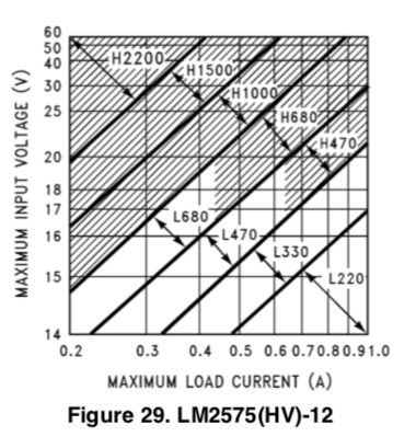

aus einer 50 V DC Quelle möchte ich einige ICs und einen µC mit Strom
Versorgung. Aus diesem Grund habe ich vor mit zwei LM2575 ICs aus den
50V einmal 12V und 5V zu wandeln.
Bei der 12V Variante des LM2575 bin ich mir nun nicht sicher wie groß
die Spule sein sollte. Laut Diagramm im Datenblatt (siehe Anhang) hat
diese 2200 µH groß zu sein. (Das ist doch schon eine Menge oder irre ich
mich da?)
Weiß jemand was es mit dem schraffierten Bereich im Diagram auf sich
hat? Und
bin ich mit einer 2200 µH Spule auf der richtigen Spur?
VG

Wenn du nur wenige mA Laststrom dabei haben wirst biste bei deinen Daten
auf der richtigen Spur ;)
Am besten mal den Guide im Datenblatt ordentlich durcharbeiten ;)
von (prx) A. K. (prx)
Lies: Es fehlt der maximal zu liefernde Strom.

Das Diagramm zeigt in klarster Deutlichkeit, dass die Dimensionierung
von der maximalen Eingangsspannung und dem maximalen Laststrom abhängt.
Und jetzt bist du wieder dran.

Ja das ist soweit klar. Aber was hat die Schraffierung zu bedeuten? Im
Prinzip sinkt die Spulengröße ja auch desto höher der max. Strom ist.
Stehe ich gerade total auf dem Schlauch? Es ist Sonntag... :-D

von hinz (Gast)
Das ist der Bereich, in dem die "High-Current" (H....) Drossel empfohlen
wird . Siehe Tabelle 2 im Datenblatt von TI.
von M. K. (sylaina)
Schau doch mal in die Tabellen. Dann wirst du sehen, dass der
schaffrierte Bereich für H-Spulen steht und der nicht schaffrierte
Bereich für L-Spulen. Möglicherweise sagt das Datenblatt auch noch was
zum Unterschied.
> Im
Und mit steigender Eingangsspannung steigt auch die Spulengröße was ja
auch wieder verständlich ist. Wie gesagt, den Guide im Datenblatt mal
durcharbeiten, dabei wird auch erklärt wie die Spule zu wählen ist und
warum das so ist.

Entschuldige, das war keine Absicht. Ging davon aus es würde genügen zu
sagen, dass einige mA reichen sollten.
Die 12V sollen einen LM5107 oder vergleichbaren MOSFET-Treiber
versorgen. Der hat laut Datenblatt einen Stromverbrauch von max. 3.4 mA
im Betrieb. Allerdings wohl auch Peaks von bis zu 1.4 A (?).
An der 5V Versorgung hängen später vermutlich ein STM32 (mittels Regler
auf 3.3V) inkl. 3,5" Display, LAN-Modul und einem ACS712.

von Stefan F. (Gast)
Wenn die Spule zu wenig Induktivität hat, steigt der Strom bei jedem
Schaltimpuls zu schnell an. Dann wird der Ausgangskondensator zu schnell
aufgeladen, so dass der Spannungsregler nicht schnell genug steuern
kann. Die Ausgangsspannung wird dann höher ausfallen, als gewollt.
Wenn die Spule zu viel Induktivität hat, steigt der Strom zu langsam an.
Der Ausgangskondensator wird zu langsam aufgeladen. Ein Intervall
(entsprechen der festen Schaltfrequenz) genügt dann nicht mehr, den
Kondensator genug nachzuladen. Die Ausgangsspannung wird zu gering
ausfallen.
Je höher die Eingangsspannung über der Ausgangsspannung liegt, umso
größer muss die Spule werden. Denn mehr Spannung beschleunigt den
Ladevorgang.
Je geringer der Laststrom ist, umso größer muss die Spule werden. Denn
ansonsten wird schon der kürzest mögliche Impuls, der der Chip erzeugen
kann, zu viel Energie in den Kondensator laden und somit Überspannung
verursachen. Es darf ja nicht mehr Energie in den Kondensator geladen
werden, als die Last aufnimmt.
Deswegen musst du eine Spule innerhalb eines gewissen Rahmens wählen.
Im Unterschied zum MC34063A ist das bei den NS/TI Simple Switchern wie
dem LM2575 das Arbeitsprinzip. Deshalb benötigt bei gleichen
Rahmenbedingungen die Spule eine erheblich höhere Induktivität, darf
aber einen geringeren Sättigungsstrom haben.

http://www.ti.com/lit/ug/slau287a/slau287a.pdf
Seite 23, +15V Switcher.
mfg Klaus

Nochmal aber zurück zur eigentlichen Frage:
Der LM2575-12HV sollte sich aber mit Vin = 50V und Iout von ein paar mA
(3-10 mA) mit einer Spule mit 2.2mH betreiben lassen?
Wie ist es allgemein mit geringen Strömen und Schaltreglern?
Übern Daumen gerechnet währens bei einem Linearregler und 10mA Last ja
schon knapp 0,4W Verlust oder irre ich mich da? (mit Vin = 50V und Vout
= 12V)
VG

von Klaus R. (klara)
> Da würde ich jetzt dazu tendieren an der Stelle vielleicht doch einen
> Schaltregler zu verwenden. Sagen wir 200 mA und 5V sollten mit einem
> LM2575 sollten ja gut machbar sein!
TI macht das beim TAS5630-EVM Verstärker auch kaskadiert. Man geht von
50V auf 15V und dann weiter auf 12V mit einem Linearregler. Von 15V oder
12V kann man günstiger als von 50V auf seine 5V kommen.
Mit 2200µH und 50V kannst Du wenigstens 400mA gut bedienen. Ob Du von
15V oder 12V dann nochmals auf 5V mit Schaltregler gehst solltest Du mit
Deinem Chef besprechen. Zumindest wird dann der LM2575-12HV besser
ausgelastet.
mfg klaus
