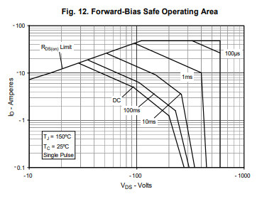

Linear von 400V (eher 430V wegen Regelreserve) runter würde ich als
allerletztes machen. Ist zwar vielleicht die einfachste Lösung und
ergibt eine schöne glatte Ausgangsspannung, aber wenn man das Ding nur
auf 1A auslegt (schon damit erreicht das Ding unter 50V die 50W nicht
mehr), werden bis zu 400W im Leistungstransistor verheizt. Das schafft
ein Transistor alleine gar nicht (bzw. man müsste irgend ein
Hochleistungsmodul nehmen) und hinten am nötigen Lüfter kann sich Deine
Tussi nebenbei die Haare föhnen. Nee, schön ist was anderes.

von spannend (Gast)
Dieter schrieb:
> Linearbetrieb geht bei allen, aber mit einem deutlich niedrigerem Strom
> und Leistung. In einigen Fällen kann das durchaus nur 1/100 sein.
Das ist - so pauschalisiert - falsch bis übertrieben.
Man kann wohl alle Fets bei <= 1/3 V_BR(DSS) benutzen
(hauptsächlich die Spannung ist bestimmender Faktor,
wurde von einem gewissen Herrn "Spirito" [Google -->
"Spirito-Effekt"] festgestellt - freilich verbunden m.
d. Leistung, aber vordergründig @ hoher Spannung ist
da Gefahr eines Effektes ähnlich dem 2. Durchbruch b.
BJTs vorhanden), wenn auch P_tot auf <= 1/3 der jew.
bei der aktuellen Temperatur erlaubten begrenzt wird.
@ArnoR hat ein Datenblatt vom IRF840 gezeigt. Möglich,
daß es bei diesem geht, was er sagte - den Typ (noch
von keinem Hersteller) habe ich nicht getestet.
Aber auf "gerade" DC-Kurven in Datenblättern ist kein
Verlaß, bei 99% aller Fets mit solchen ist die Kurve
rein theoretisch, so gut als ob gar nicht vorhanden...
Bei manchen mag sowas gehen (oberhalb 1/3 V_BR(DSS),
aber das ist recht selten, und müßte erst bestätigt
werden (Testreihen), wenn (wie eben meist) nicht der
Hersteller selbst das tat (manche IRF Typen wurden
nachträglich (also Monate oder Jahre nach Einführung
deren Produktion) aufgrund Spiritos Arbeit auf die
Weise vermessen, echte DC-Kurve in korrigierter
Form in korrigiertes Datasheet gesetzt.
Auch manche IXYS Typen verfügen über eine glaubhafte
DC-Kurve, siehe im Anhang zwei 600V-P-Channel Typen
(wo meine Ausführungen von 1/3 V_BR(DSS) Obergrenze
so ziemlich bestätigt werden - diese Typen wurden
bestimmt nicht als (Google:)"Linear Fets" optimiert,
aber eben die DC-Charakteristik vermessen. So - oder
ähnlich halt - sollte eine dahingehend korrigierte
SOA Grafik aussehen, bei den meisten Typen (auf reine
Schaltanwendung hin gezüchtet) wird es nicht besser
sein als bei dem Extrembeispiel... aber unterhalb
dieser Werte (1/3 Spannung und 1/3 Leistung) sehe
ich wenig Gefahr.
Oder interpretiere ich das falsch, ArnoR? Im Moment
sehe ich diese Werte als vernünftig an, und denke,
äußerst wenige "normale" Typen kommen da irgendwie
drüber.
Damit meinst du wohl dieses Dokument:
http://www.irf.com/product-info/hi-rel/alerts/fv5-p-09-01-A.pdf
Na dann schau mal in das verlinkte IR_Dokument. Dort gibt es etliche
gerade DC-Kurven und sogar solche, die zu hohen Spannungen ansteigen.
Eigentlich sollte man das Gegenteil erwarten:
Beitrag "Re: MOSFET Linearbetrieb möglich?"
Hier gibt es auch noch einen Artikel dazu:
https://www.analog-praxis.de/mosfet-datenblaetter-richtig-lesen-das-soa-diagramm-teil-2-a-773811/
Interessant wird das SOA-Diagramm wohl erst, wenn es von der
theoretischen P=const-Linie (Steigung -1, symmetrisch zur linken Hälfte)
abweicht.
Wie sieht es eigentlich mit bipolar vs MOSFET aus? Wenn ich zum Test
meines NT eine kleine elektronische Last improvisieren wollte (400V, 0.1
- 0.2 A) - so in etwa alter Prozessor/Graka-Kühler, Transistor dran,
einfache Stromregelung?
Wenn ich bei Mouser einfach mal die Parameter eingebe, komme ich z.B.
auf
https://www.mouser.ch/datasheet/2/196/Infineon-IPP50R190CE-DS-v02_02-EN-1227094.pdf
(Suche:
https://www.mouser.ch/Semiconductors/Discrete-Semiconductors/Transistors/MOSFET/_/N-ax1sfZ1yzvvqxZgjdhub?P=1yuk7vzZ1yzxnagZ1z0y3zrZ1y95l6eZ1yw76gdZ1z0yli7Z1z0z63x&Rl=ax1sfZgjdhp0Z1yw7zv0Z1yvy2dqSGT&Ns=Pricing%7c0)
Bipolar sieht viel dünner aus. Selbst dieses grobe Möbel
https://www.mouser.ch/datasheet/2/308/MJW18020-D-113122.pdf
kommt bei 400 V auf knapp 40 mA in der SOA.

Also vielen Dank nochmal für die vielen erleuchtenden Kommentare zum
Thema SOA. Das hat mir learning by doing erspart...
Wenn hier noch jemand mitliest - ein kleiner Wettbewerb: Wer findet den
MOSFET mit dem grössten Strom bei 400 V (DC, in SOA natürlich)?
Wie man mehrfach liest, eignen sich die alten Eisen viel besser für den
Linear-Modus als neue hochgezüchtete Schalt-FETS. Also
Infineon Coolmos C6:
https://www.infineon.com/cms/de/product/power/mosfet/500v-900v-coolmos-n-channel-power-mosfet/600v-and-650v-coolmos-c6-e6/
Z.B. IPW60R041C6 ca. 1.2 A
IXYS Linear-FETs
https://www.littelfuse.com/products/power-semiconductors/discrete-mosfets/n-channel-linear.aspx
Z.B. IXTB30N100L 2 A
wer bietet mehr... Einen dieser Typen werde ich hier
https://www.aliexpress.com/item/32974896347.html versuchen zu
implantieren.
Übrigens findet die Suche nach "irf840 labornetzteil" einige
interessante HV-Schaltungen. Der IRF840 scheint ja wirklich verbreitet
zu sein.
