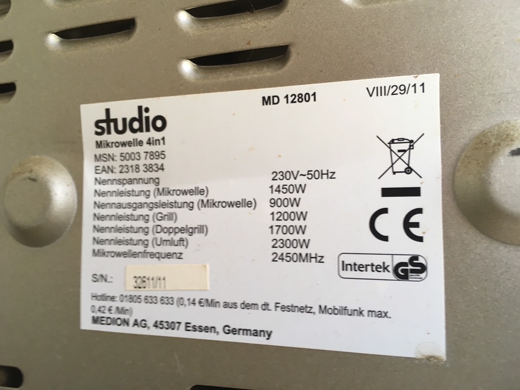

von Peter K. (peter_kg)
Unsere Beiträge haben sich wohl gekreuzt. Im Anhang ist ein Bild mit den
Leistungsdaten. Die Verlängerung ist circa 3,2 m lang.
von Karl B. (gustav)
wenn Grill und Mikrowelle gleichzeitig laufen würden, dann
würde mir Adam Riese sagen, es sind 3750 Watt Gesamtleistungsaufnahme.
Wird schon grenzwertig.
Muss passen.
Ich würd's nicht machen, oder Verlängerung mit 2,5 qmm. H07RN-F 3G 2,5
mm²
Und Stecker und Kupplungen mit Keramikeinsatz.
ciao
gustav
Mmmh...guter Einwand. Hab hier was in der Anleitung gefunden:
> Das Gerät ermöglicht es, verschiedene Varianten des Kombibetriebes zu-
>sammenzuführen. Hierbei werden immer mehrere Betriebsarten gleichzei-
>tig wie z. B. Mikrowelle und Grill oder Mikrowelle, Grill und Heißluft
>ausgeführt.
Dann ist da eine Tabelle: Demnach wären z.B. Mikrowelle, Obergrill und
Heißluft gleichzeitig möglich. Zusammengerechnet wären das dann 4950 W.
Das scheint mir ein viel zu hoher Wert zu sein. Dann hätte die
Mikrowelle im schlimmsten Fall eine Stromaufnahme von 22,5 A!
Da fliegt jede normale Sicherung raus. Üblich sind 16A. Darauf sind auch
alle typischen Mehrfach-Steckdosen ausgelegt. Da steht immer was von
3680 W max. Belastung drauf.
3680 W / 220 V = 16,72 A
Ich glaube daher nicht, dass die Mikrowelle mehr zieht.
