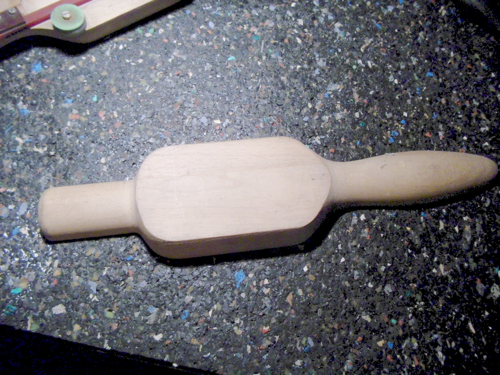

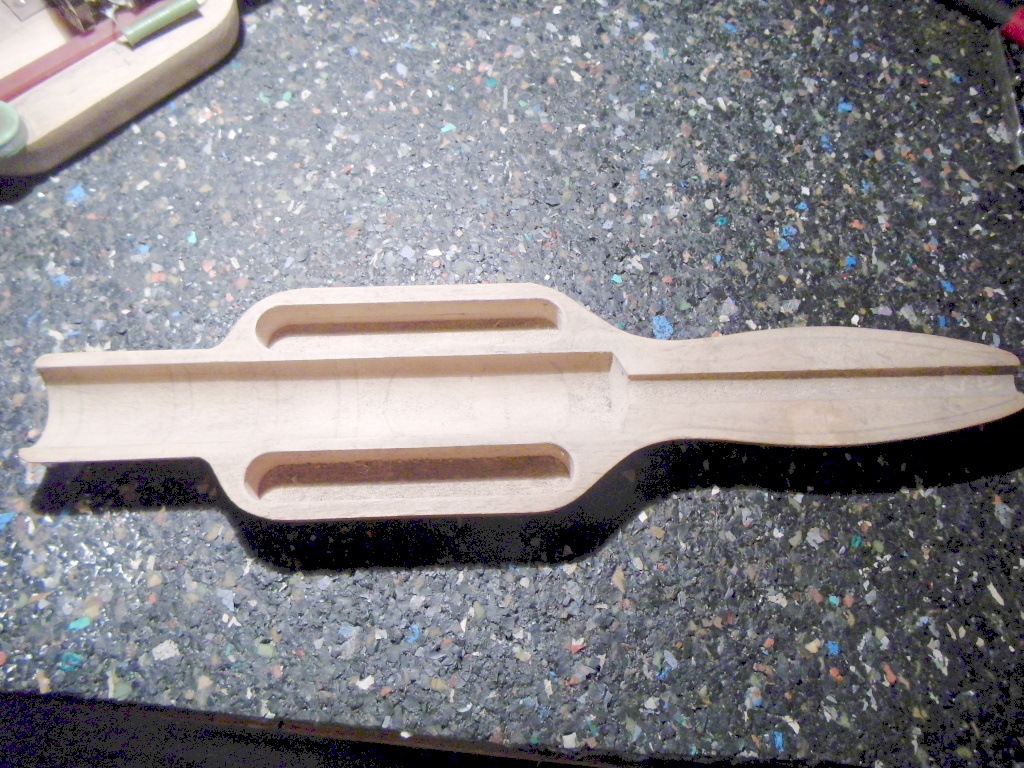

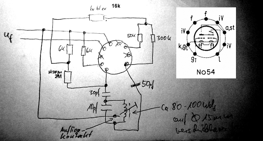

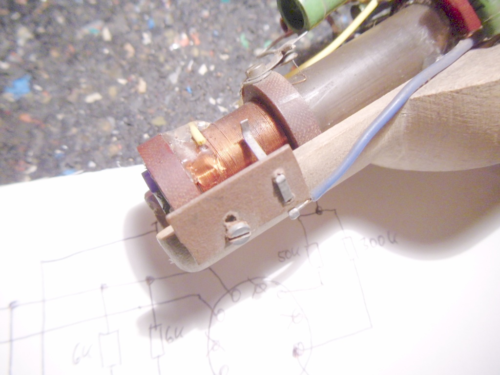

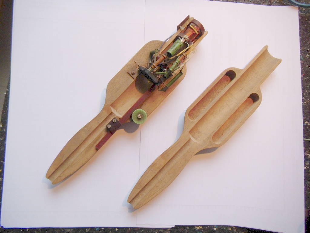

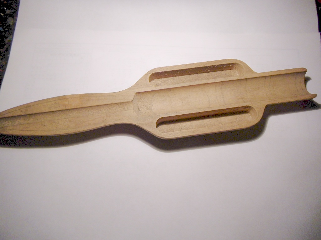

Frage an die Funkamateure: Kennt jemand dieses Gerät ? Es dürfte ein "Grid- Dipper" sein. Fundstück, Werkstattnachlaß. 2 Gehäuseschalen aus Holz, äußerlich gleich, aber nicht aufeinanderpassend, entweder ist die eine Schale als Deckel gedacht, aber nicht nachbearbeitet, oder Grundlage für ein zweites Gerät. Das Holzteil hat Markierungen für Spulenköper- Auflage und Röhrenlage. Laut der Leute, von denen ich es bekam, gehört ein magisches Auge rein. Nachgeschaut: Ja, eine EM84, da stimmen die unbelegten Fassungskontakte mit den iv- Stiften der Röhre überein, bei EM84 nicht. DDR- Teile drin, Widerstände mit "RFT"- Aufdruck, Kondensatoren von Hescho, Kahla. Der dicke Ferritkern ist mit einer Kunststoffschiene verschiebbar. Es gibt seitlich eine kleine Papierskale, 0- 30 geteilt. Der Spulendraht war abgerissen, ich habe ihn verlötet, und ihn mit etwas Heißkleber festgelegt, und auch die Spule festgeklebt. Abn der Spule sitzt ein Kontakt, evtl. für eine Abschirmumg, ist an den MAasseanschluß gelegt. Vielleicht war die Abschirmung verschiebbar, als eine Art verstellbarer Kondensator ? Bei einer solchen Spule ein Parallelkondensator von nur 10 pF ? Darum vllt. eine verschiebbare "Abschirmung" ? Keine Frequenzangabe, nur 1 festverdrahtete Spule. Das ganze sieht recht professionell aus, vielleicht ein vorgefertigter Bausatz, für "Arbeitsgemeinschaften junge Funker ?" Was könnte der Zweck dieses Geräts gewesen sein ? Metallsucher ? Hat jemand so ein Gerät schon gesehen ?

Boahh, geiles Teil! Auf jeden Fall 50iger Jahre, semiprofessionell, von ner PGH* oder nem absoluten Freak in Serie gefertigt, den Anwendungsbereich könnte man an Hand der Spuleninduktivität feststellen: Für Fernsteuerung sind zuviele Wdg. drauf, vielleicht Drahtfunk oder Zwischenfrequenz? Kanst Du die Induktivität messen? mfg * ProduktionsGenossenschaft Handwerk

Edi meinte: > Bei einer solchen Spule ein Parallelkondensator von nur 10 pF ? > Darum vllt. eine verschiebbare "Abschirmung" ? Die wollten ein großes L/C - Verhältnis bei kleiner Frequenzvariation erreichen, hohe Güte also. mfg
Edi M. schrieb: > Bei einer solchen Spule ein Parallelkondensator von nur 10 pF Je kleiner die Kapazität im Verhältnis zur Induktivität desto höher das Verhältnis Spannung/Strom im Schwingkreis bei Resonanz, desto weniger nachteiligen Einfluß haben die ohmschen Verluste der zur Verfügung stehenden Bauteile auf die Güte des Kreises. Natürlich kann man das nicht beliebig weit treiben aber in einem gewissen Rahmen kann man sagen daß die Güte besser wird wenn man die Kapazität eher etwas kleiner und die Induktivität dafür eher etwas höher wählt.
#5989557
Edi M. schrieb: > Laut der Leute, von denen ich es bekam, gehört ein magisches Auge rein. Was haben die früher etwa gemacht. Der braune Plastestab, ist der vorn abgebrochen? Könnte ein Tiefenmesser sein. Mit dem Rädchen verschiebbar. Das Holzteil kann ein schnöder Griff von einem Werkzeug, Küchengerät, ... sein.
Danke schon mal für die Antworten. Induktivität kann ich z. Z. nicht messen. Ich schätze auf etwa 200 µH. Dürfte bei 200 µH und 10pF dann auf 3,5 MHz arbeiten, wäre für "junge Funker" ja logisch- 80m- Band, damals das Anfänger Band, Fuchsjagd usw. Ich denke, entweder war das leere Holzteil die Oberseite, aber noch nicht das Sichtfenster für die Anzeigeröhre und ein Schlitz für die Schiebeschiene gefräst, oder es kam vllt. ein durchsichtiger Kunststoffdeckel drauf.
michael_ schrieb: > Was haben die früher etwa gemacht. Was bedeutet dieser Satz- Unfall ??? > Der braune Plastestab, ist der vorn abgebrochen? Nein. Auf einer Seite ein im 90°- Winkel ein gleiches Plastteil, welches den Spulenkern verschiebt. > Könnte ein Tiefenmesser sein. Mit dem Rädchen verschiebbar. Dafür ist das Holzteil dann doch zu gewaltig. > Das Holzteil kann ein schnöder Griff von einem Werkzeug, Küchengerät, > ... sein. Dann wäre dieser "Griff" ja zweigeteilt worden. Die Seiten sind aber nicht gleich, die eine hat "Taschen" eingefräst. Ok, könnte doch ein Griff sein. Ich wüßte jedoch keine Anwendung für so einen "Griff". Das Holzgehäuse ist so sauber gefertigt, das ist mit hoher Wahrscheinlichkeit für diesen Zweck gebaut worden.

Edi M. schrieb: > michael_ schrieb: >> Was haben die früher etwa gemacht. > Was bedeutet dieser Satz- Unfall ??? Nö, es könnte ein Fingerzeig auf deren Vergangenheit sein. Beruf in welcher Branche? Hobby? Damals wurde alles was irgendwie passen könnte verwendet. Heute fräst das jeder Hobbyist. Das Holzteil drechseln und fräsen, da brauchte man einen guten Fachmann und gute Maschinen. Auf alle Fälle ist es ein Drechselteil, was danach längs getrennt worden ist. Vielleicht war gar keine Abdeckung vorgesehen.
@michael_Gast, Nun, die Leute, von denen ich das Gerät habe, sind Radiosammler, und haben, wie schon im Eröffnungsbeitrag geschrieben, das Gerät aus einem Funktechniker- Nachlaß. Haben das Gerät also nicht gebaut. Ob das heute jeder Hobbytischler hinkriegt... da muß man gutes Werkzeug haben, aber auch Erfahrung. Der das gebaut hat, wird schon ein Tischler gewesen sein, einwandfreie Verarbeitung, saubere Kanten, usw. Gibt sicher auch Tischler, die auch Techniker sind. Aber Bauart, Bauweise, (vermutlicher) Frequenzbereich... sieht eben nach "Junge Funker" aus. @Christoph, Eröffnungsbeitrag, vorletzte Zeile. Es gibt solche, ich kenne Schaltungen aus Bastelbüchern, meist mit Doppeltriode, Arbeiten auf ein Relais. Ich denke aber, für einen reinen Annäherungssensor ist eine von Hand veränderliche Spule veränderlicher Induktivität nicht notwendig. Zur Detektierung und Unterscheidung verschiedener Metalle könnte es aber vielleicht gedacht gewesen sein. Ich denke an die unterschiedliche Wirkung von Aluminium ud Ferrit in Spulen.
Edi M. schrieb: > Zur Detektierung und Unterscheidung verschiedener Metalle könnte es aber > vielleicht gedacht gewesen sein. Ich denke an die unterschiedliche > Wirkung von Aluminium ud Ferrit in Spulen. Vielleicht sollte das ein Leitungs-oder Rohrsuchgerät werden? Mit der verschiebbaren Spule war die Empfindlichkeit einstellbar.
@Volker S., Ja, Empfindlichkeit... das könnte sein- habe ich nicht dran gedacht, Danke für den Hinweis. Veschiebbar ist aber nicht die Spule, sondern der Kern in dieser, der wird mit dem Kunststoffstreifen bewegt, von komplett in der Spule, bis komplett heraus, etwa 30mm. Irgendwann werde ich das Ding mal anheizen, ich habe z. Z. keine EM80.
Edi M. schrieb: > Veschiebbar ist aber nicht die Spule, sondern der Kern in dieser, der > wird mit dem Kunststoffstreifen bewegt, von komplett in der Spule, bis > komplett heraus, etwa 30mm. Dann paßt das aber nicht mit der Empfndlichkeit, dafür müßte man den Spulenabstand zum Meßobjekt ändern.

Christoph db1uq K. schrieb: > https://www.mikrocontroller.net/articles/Resonanzmesser > Der Artikel ist erst neulich entstanden [...] Leider kann ich nichts Konstruktives zum eigentlichen Thema beitragen, möchte aber zur angebenen Seite über die Grid-Dipper in aller Kürze für die Obrigkeit anmerken, dass jenes Modell von Grundig mit dem abstreichbaren Frequenzbereich von 100kHz bis 20MHz als "Resonanzmeter Typ 709" bezeichnet wurde und nicht mit der dort anzutreffenden Nummer "706". MfG, Kohlhammer
Edi M. schrieb: > Ob das heute jeder Hobbytischler hinkriegt... da muß man gutes Werkzeug > haben, aber auch Erfahrung. Oder eine Kopierfräse. :-)

Edi M. schrieb: > Veschiebbar ist aber nicht die Spule, sondern der Kern in dieser, der > wird mit dem Kunststoffstreifen bewegt, von komplett in der Spule, bis > komplett heraus, etwa 30mm. Also doch ein Tiefenmesser/Abstandshalter.
michael_ schrieb: > Edi M. schrieb: >> Veschiebbar ist aber nicht die Spule, sondern der Kern in dieser, der >> wird mit dem Kunststoffstreifen bewegt, von komplett in der Spule, bis >> komplett heraus, etwa 30mm. > > Also doch ein Tiefenmesser/Abstandshalter. Für einen Tiefenmesser braucht man ja nun keine Röhre, und so große Holzgriffe. Übrigens wird der Kern aus der Spule heraus bewegt- Richtung Geräteinneres. In einem amnderem Forum fand aber jemand die Form: Flaschenöffner ! Ich hatte schon gegrübelt, wo ich eine solche Form schon mal gesehen habe. Ja, tatsächlich gab es Holz- Flaschenöffner in der Form dieser Halbschalen. Aber die hatten innen nicht diese Ausfräsungen. Ich denke immer noch, was für Arbeitsgemeinschaften "Junge Funker", leider habe nur 2 "Funkamateur"- Zeitschriften, die so weit zurückreichen, vielleicht hat jemand noch solche Zeitschriften, und kann mal schauen ? In der DDR der 50er baute man mit dem, was verfügbar war, und es gab -entgegen der heutigen Meinung- doch ein bemerkenswert großes Angebot ! Bei Radios kann ich das beweisen- ich fand bereits 20 Eigenbauten, darunter eine Konstruktion, die man in die Oberklasse einstufen muß. http://edi.bplaced.net/?Edi%60s_Specials___Special%3A_Anfang_50er%2C_DDR-_Umbau%2FEigenbau-Superhets So kompliziert ist das Dipperchen nun nicht- sollte ja für Kinder und Jugendliche baubar sein- aber wenigstens eine originelle Konstruktion.
Edi M. schrieb: > vielleicht hat jemand noch solche Zeitschriften, und kann mal schauen ? Die alten Inhaltsverzeichnisse des FUNKAMATEUR sind meines Wissens öffentlich einsehbar. Für die Anfertigung von Kopien der alten Exemplare müsstest du allerdings was zahlen. Das hier könnte passen:

Edi M. schrieb: > Für einen Tiefenmesser braucht man ja nun keine Röhre, und so große > Holzgriffe. Nicht an eine Tiefenmessung im Metallbereich denken. Modellbau, Handwerk, Landwirtschaft ... . Irgend einen Abstand einjustieren. Ich vermute eine Maximumanzeige. Damals waren Meßwerke sehr teuer und rar.
michael_ schrieb: > Modellbau, Handwerk, Landwirtschaft ... . Auch die wären aber dazumals mit einem Messschieber wohl preiswerter bedient gewesen.Da war (zumindest bei den Heimwerker-Varianten) auch damals schon immer ein Tiefenmaß mit dran. Röhren waren schon immer vergleichsweise teuer.

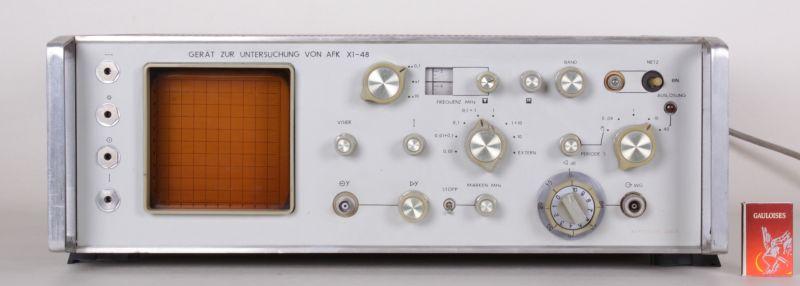

Sorry habe hier mal noch ne Frage, die etwas Offtopic ist. Da aber in diesem Thread der Edi als Techniksammler und soweit ich das mitbekommen habe auch Funkamateure unterwegs sind, möchte ich nebenher mal mit anfragen ob jemand das abgebildete Gerät kennt. Ist ein Wobbler russischer Produktion (X1-48). Bin gerade dabei das Teil wieder flott zu machen und bräuchte Unterlagen dafür. Die gibt es wohl auch in deutsch aber russisch würde notfalls auch gehen. Ich habe zwar was im Netz auf russisch gefunden, das sind aber Scans in eher schlechter Qualität. Hat vielleicht jemand sogar Erfahrung mit der Reparatur des Gerätes? Bitte keine große Diskussion aufmachen, wenn jemand etwas weis dann können wir ja außerhalb dieses Threads weiter diskutieren.
Da gehört ein Generator dazu. Beides hier zu haben und die Dokumentation in Deutsch ist hier auch vorhanden und erfragbar, wird sicher einige Kopeken kosten, aber so ein Gerät ist das wert. https://www.ostron.de/Analyzer-Wobbler/Wobbler-X1-43-Generator-und-Sichtgeraet-oxid-1.html Hier anfragen ist auch eine Idee, ich bekam für ein sehr seltens Ziffernvoltmeter das Handbuch in Deusch. http://www.rainer-foertig.de/unterlagen/hb.htm

Danke Edi für die beiden Links. Den ersten kannte ich bereits. Die werden wohl einen Märchenpreis für die Dokumentation verlangen, so nach der Devise Geld stinkt nicht. Den zweiten Link kannte ich noch nicht. Der scheint die Unterlagen auch so ziemlich vollständig zu haben. Die Frage ist halt wie gut die Qualität ist, der Preis für alle 3 (Schaltbilder, Erzeugnis-Unterlage, Beschreibung) liegt bei 60€. Ist halt schon ein Haufen Holz, allerdings die 10€ für die Schaltunterlagen würde ich schon in die Hand nehmen wenn die Qualität passt. Habe jetzt angefangen die russischen Unterlagen zu übersetzen - geht so leidlich - und die Schaltbilder umzuzeichnen. Die russischen Pläne sind schon schwierig zu lesen. Also Edi nochmals Danke für die Tips. Willst Du die EM80 haben?

Hallo Jörg, vielen Dank für Deine Mühen. Das von Dir gefundene ZIP habe ich (x1-48.zip und Схема принципиальная Х1-48.zip). Schreibe Dir aber trotzdem mal per Mai, vielleicht sind ja Deine Scans noch besser. Wäre die Mail ...sax.de OK?

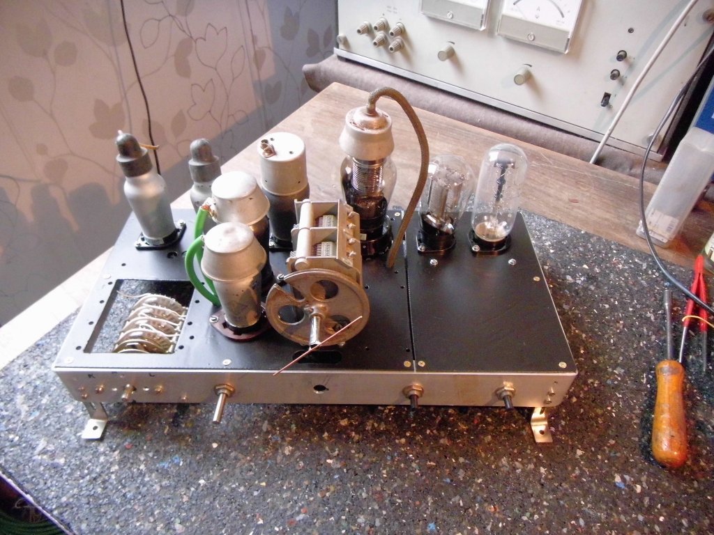

So ist es. Ich habe ein Projekt in Arbeit, welches erst mal Priorität hat. Ich feile gerade am gezeigten Chassis- ja, wörtlich, ich bin bei mechanischen Arbeiten.
Ich sehe nur Zuleitungen für die Heizung der Röhre. Woher bezieht das Teil eigentlich seine Spannungen für die Anode und den Leuchtschirm?

Ist doch noch gar nicht verdrahtet... ! Ein Trafo wird bei Notwendigkeit angefertigt, Wicklungen nach Erfordernis. Röhrensatz wahlsweise Serien/ nParallelheizung, auch gemischt, da bin ich völlig schmerzfrei. Bisherige Versuche: Power daher, wo ich das Chassis anstöpsel- aus dem Netz. Siehe "Röhre" rechts- das ist ein Konstantstrom liefernde Röhre, innen eine Eisen/ Urdox- Widerstands- Kombination. Bei dem gezeigten Exemplar kann man fast beliebig viele Röhren in den Heizkreis schalten, ohne etwas ändern zu müssen. Toll, nicht ? JAAAA- "Allstrom"- Serienheizung ! OH SCHREEEEEECK !!! Edit: ANdere Röhrenvariante, Endröhre BL2, Heizung immerhin 30 V !

Sag mal Edi, neben dem Eisen/Urdox das ist doch ne RGN1064? Geiles Teil - hab ich auch noch eine da.
#5993245
Wo ist denn die Röhre hin die beim 1. Foto neben der vermeintlichen RGN saß hin. Ist ja ein cooles Teil - was ist das für eine Röhre? Was ist das überhaupt für ein Projekt? Vermute mal Radio, aber mit 7 Röhren ist das schon recht aufwändig.

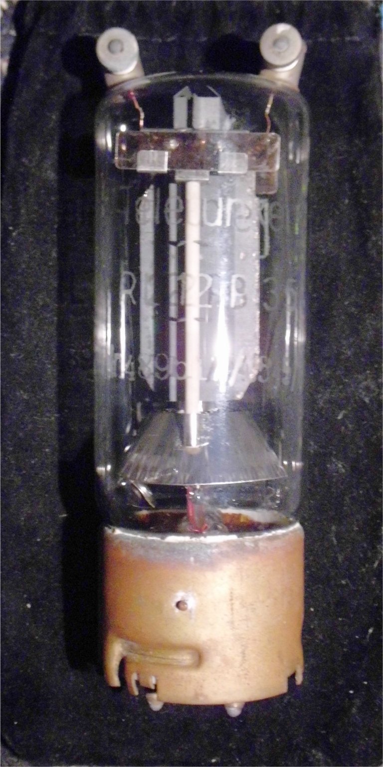

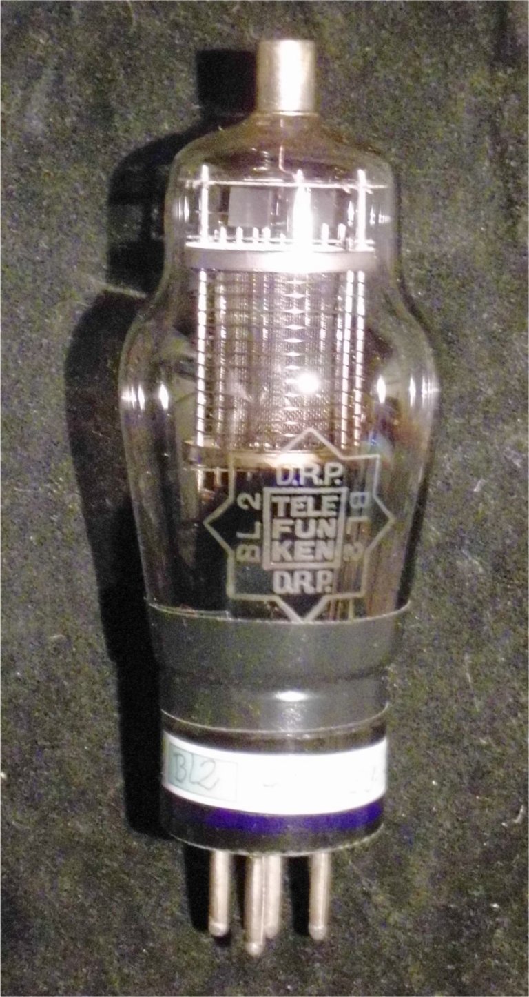

Das sind die Röhren:
Der vorgesehene Röhrensatz:
- 2 x AC2/ CC2 oder ABC1/ CBC1 (Trioden- Sektion) als Audioverstärker
mit umschaltbaren Audiofiltern.
- AC2/ CC2 oder ABC1/ CBC1) als Oszillator.
- Penthode AF3/ CF3 als 2- Quadranten- Balancemodulator.
- Penthode AF7, CF7 als HF- Vorverstärker
- Radio- Lautsprecher- Röhre- Penthode BL2 oder RL12P35
(Wehrmachtsröhre, Kurzwellen- Endstufen) als Ausgangsstufe.
- Gasgefüllte Stabilisatorröhre 100 oder 150 V (unter dem Chassis)
- Eisendraht + Urandioxid- Widerstand im Röhren- Kolben ("Eisen-
Urdox") als Heizungs- Vorwiderstand.
- AM1 (Abstimm- Anzeigeröhre) für Anzeige der Aussteuerung, umschaltbar
zur Anzeige der Ausgangsspannung.
Gleichrichterröhre AZ1 oder CY2.
Das Projekt ist ein Leistungsmeßsender, Ausgänge im Mikrovolt- Bereich,
sowie 1- 2 Watt, ähnlich dem SMLR von Rohde & Schwarz SMLR.
Im Unterschied zum SMLR wünsche ich breitbandige Modulation, guten
Modulationsgrad, sowie Bestückung mit Röhren, die heute niemand mehr
anwendet, die meist in Vitrinen herumliegen, wie der Eisen/ Urdox oder
die BL2, auch die Serienheiz- Röhren für Allstrom benötigt kaum jemand,
ich habe noch einige hundert aus Fernsehern (P- Serie).
Alle Röhren, die hier zu sehen sind, sind unbenutzt, oder haben 100%
Emission (nach Funke- Röhrenprüfer).
Das sind die beiden Röhren, die als Ausgangsstufe arbeiten können, sehr schöne Röhren, bei denen man das Innenleben sehen kann. Das Gehäuse ich während des Betriebes geöffnet, wegen der Wärme, aber eben auch, weil es... geil aussieht. :-) Die dicken Röhren bei der geringen Leistung (im linearen A- Betrieb) mag nicht so sinnvoll sein, für mich ist das ok.

Edi M. schrieb: > Da gehört ein Generator dazu. > Beides hier zu haben und die Dokumentation in Deutsch ist hier auch > vorhanden und erfragbar, wird sicher einige Kopeken kosten, aber so ein > Gerät ist das wert. Nein, da gehört kein Generator dazu. Beim X1-41/42 sind das 2 Geräte, beim X1-48 (..150Mhz) befindet sich der Kram in einem Gerät. Das Ding steht hier neben mir. Ich habe Unterlagen in Form eines Haufen jpgs... russisch, Wualität geht so. Gruß, Holm
Hallo Mercedes. ~Mercedes~ schrieb: > Uff, geschafft, ich hab das erste Mal telefoniert!! ;-O Daumen rauf Und Danke für den Scan. Mit freundlichem Gruß: Bernd Wiebus alias dl1eic http://www.dl0dg.de
holm schrieb: > Nein, da gehört kein Generator dazu. Beim X1-41/42 sind das 2 Geräte, > beim X1-48 (..150Mhz) befindet sich der Kram in einem Gerät. Ja, Sorry- der abgebildete Wobbler bei Ostron (mein Link vom 03.10.2019 13:13), zu dem Ostron auch Unterlagen- Kopien anbietet, ist tatsächlich nicht der X1-48, sondern X1-43. Edi

holm schrieb: > Edi M. schrieb: >> Da gehört ein Generator dazu. >> Beides hier zu haben und die Dokumentation in Deutsch ist hier auch >> vorhanden und erfragbar, wird sicher einige Kopeken kosten, aber so ein >> Gerät ist das wert. > > Nein, da gehört kein Generator dazu. Beim X1-41/42 sind das 2 Geräte, > beim X1-48 (..150Mhz) befindet sich der Kram in einem Gerät. > Das Ding steht hier neben mir. > > Ich habe Unterlagen in Form eines Haufen jpgs... russisch, Wualität geht > so. Leute mein Teil geht wieder (s.Foto). Die Unterlagen als JPG in Russisch habe ich. Habe daraus zwei PDF's gemacht. Wenn man die sich ausdruckt kann man halbwegs damit arbeiten. Bei Interesse würde ich die hier einstellen. Gruß Zeno

Hallo Edi, habe mir ein paar ältere Röhren bei Ebay geordert. Da lag noch eine Skalenscheibe bei (Bild). Die soll von Mende sein. Ich habe keine Verwendung dafür. Wenn Du das Ding für Deine Restaurationen brauchen kannst, würde ich sie Dir überlassen.

Zeno schrub: >Leute mein Teil geht wieder (s.Foto). > >Die Unterlagen als JPG in Russisch habe ich. Habe daraus zwei PDF's >gemacht. Wenn man die sich ausdruckt kann man halbwegs damit arbeiten. >Bei Interesse würde ich die hier einstellen. > >Gruß Zeno Du mußt noch ein Bisschen mit der Markengenerierung spielen, ggf. Arbeitspunkte nachstellen. Ich kann mich auch erinnern mal so zittrige Bilder gesehen zu haben. Bei mir war übrigens mal der Taktgenerator der das Multiplexing des Y-Kanals taktet defekt (irgend ein K224GFirgendwas Hybrid IC) da werkelt jetzt ein 7400 in gängiger Generatorschaltung, das Ding muß nur ungefähr ein Kiloherz machen... Ich nehme den Wobbler eigentlich ganz gerne mal.... Ansonsten Glückwunsch! Ich würde an Interessenten das Wobbler Paar X42/X43 das irgendwo auf dem Dachboden herum steht auch kostenlos anbieten (Selbstabholer). Das Gerät geht von 600Khz bis 1,2Ghz in 2 Bereichen, besteht aus 2 Geräten mit Verbindungskabel. Gruß, Holm
#6002736
Hallo Holm, das sieht nur auf dem Foto so schlecht aus. In Natura ist es deutlich besser. In der Markenmimik wurde auch schon mal nach gebessert, weil auf der XY-Verstärker (die Platine unterhalb der Röhre) zwei oder 3 IC's den Geist aufgegeben haben. Da ist dann was mit CMOS reingekommen. Ja wenn ich mal Zeit habe kann ich mich ja noch mal damit befassen. Ich brauche das Gerät eher selten. Habe es aber geschenkt bekommen und nur zum dumm rum stehen wäre es auch zu schade. Ich habe mal noch meine PDF's mit anghangen, vielleicht helfen sie dem einen oder anderen weiter.

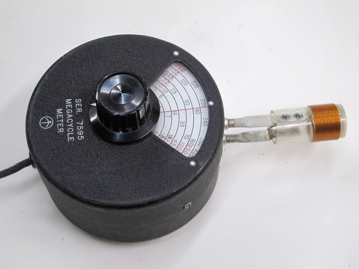

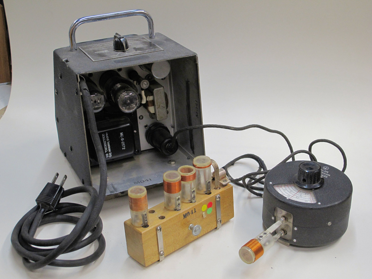

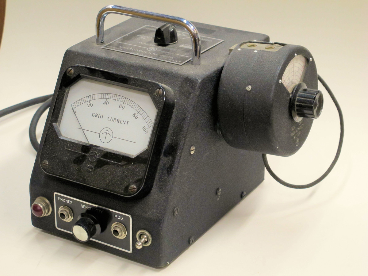

Um das Thema etwas abzurunden füge ich hier noch ein paar Bilder und Information von meinem alten Boonton GDO Model 59 aus den Nachkriegsjahren für den Frequenzbereich von 2.2 bis 420MHz hinzu. Trotz des hohen Alters funktioniert er noch sehr gut und die Kalibrierung stimmt noch ziemlich gut. Im Meßkopf werkelt eine RCA 955 Eichel Triode. Im beiliegendem ZIP File sind noch einige zusätzliche Bilder vom Innenleben.
Danke, Gerhard O., für die Fotos und Dokumente. Der GDO59 scheint ja einige Nummern besser zu sein- aber zeigt, daß solche Geräte nicht nur von Funkamateuren benutzt wurden. Wie geschrieben, ich werde noch Infos zu solchen Geräten zusammentragen, und das Thema dann wahrscheinlich sehr ausführlich abhandeln. Edi
