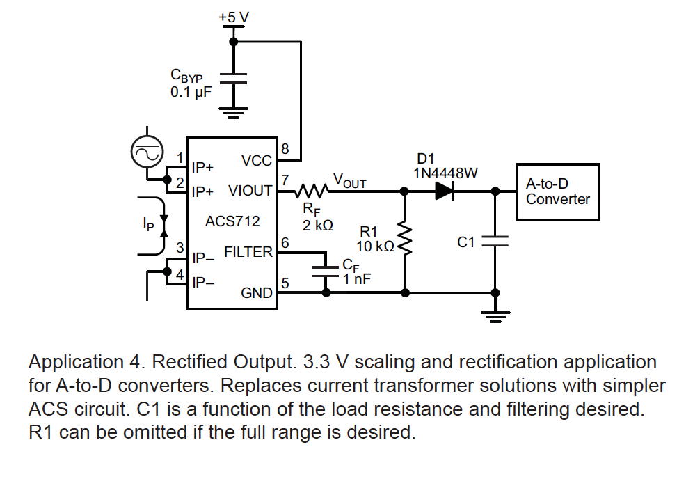

von NichtSchonWieder (Gast)
Im Datenblatt vom ACS bin ich jetzt auf die exemplarische Schaltung im
Anhang gestoßen.
So ganz genau weiß ich aber nicht welches Signal da am Ende zum ADC
rauskommt.

von MaWin (Gast)
> rauskommt.
Ein digitales :-)
Der ACS arbeitet ratiometrisch zur Versorgungsspannung, der OpAmp und
ADC sollte das also auch tun. Da passt obige Schaltung schon ganz gut,
allerdings frage ich mich wie du auf einen 3V Bereich kommst, der ACS
arbeitet nicht mir 3V sondern will 5V, und er liefert Wechselspannung
wenn auch Wechselstrom durch ihn fliesst.
Hast du überhaupt Wechselspannung ?
Der primitive Gleichrichter im Datenblatt bringt einen massiven
temperaturabhängigen Fehler, wenn man also wirklich Wechselspannung
messen will und die positive Hüllkurve bilden will sollte man einen
Präzisionsgleichrichter mit OpAmp benutzen, der dann aber nur
VCC/2..VCC/2+1V liefern wird, und dessen Output ggf. verstärken.

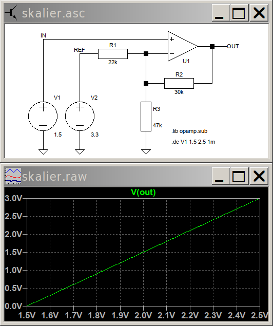

gelangt.
MaWin schrieb:
> (ich hoffe ich habe richtig gerechnet, das war jetzt im Kopf)
Deine Hoffnung hat sich erfüllt.
Im Anhang noch eine Dimensionierung für Uref=3,3V, was evtl. eher als
5,0V verfügbar ist.

von MaWin (Gast)
> Ich will DC messen. Ist da ein ACS ein Overkill
Na dann ist ja gut, dann brauchst du die rudimentäre und fehlerhafte
Gleichrichterschaltung nicht.

Ich habe mal versucht die Schaltung von Yalu vom 01.10.2019 um 14:35 Uhr
zu Fuß nachzurechnen:
R1+3 parallel = 15k
v = 1+R2/15k
v = 3
R2+3 parallel = 18,3k
R1+18,3k = 40,3k
Uref gesamt an 40,3k = 3,3Volt
Uref an 18,3k = 1,5Volt = Minuseingang OPV
Wenn ich das so mit den ermittelten Widerstandswerten von Yalu rückwärts
rechne, komme ich auch auf die Spannungswerte die Yalu mit seiner
Simulation ermittelt hat.
Was ich an MaWin gut finde ist, dass er das alles bereits überschlägig
im Kopf lösen konnte ?
