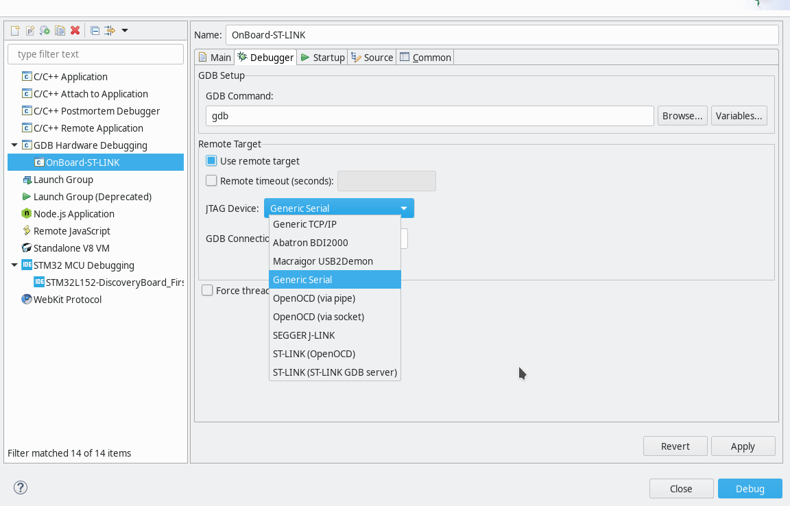

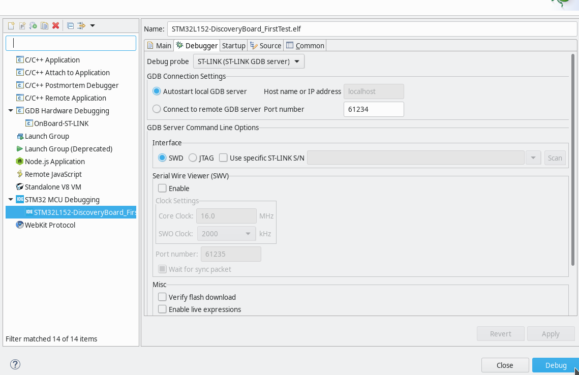

Ich kann das Projekt auch ohne Probleme und Fehler kompilieren, jedoch
erhalte ich wenn ich es mit dem angeschlossenen ST-LINK-V2 debuggen
möchte, folgenden Fehler-Stack-Trace:

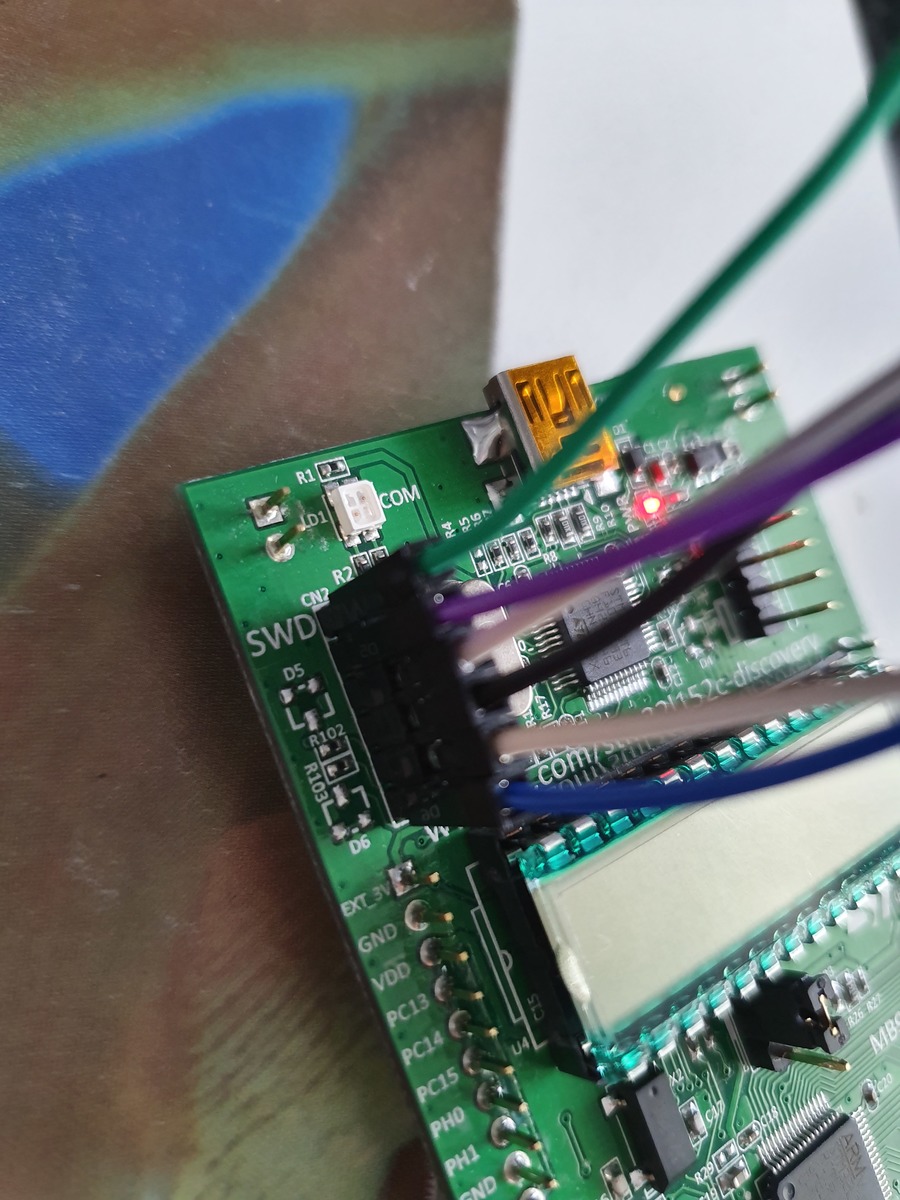

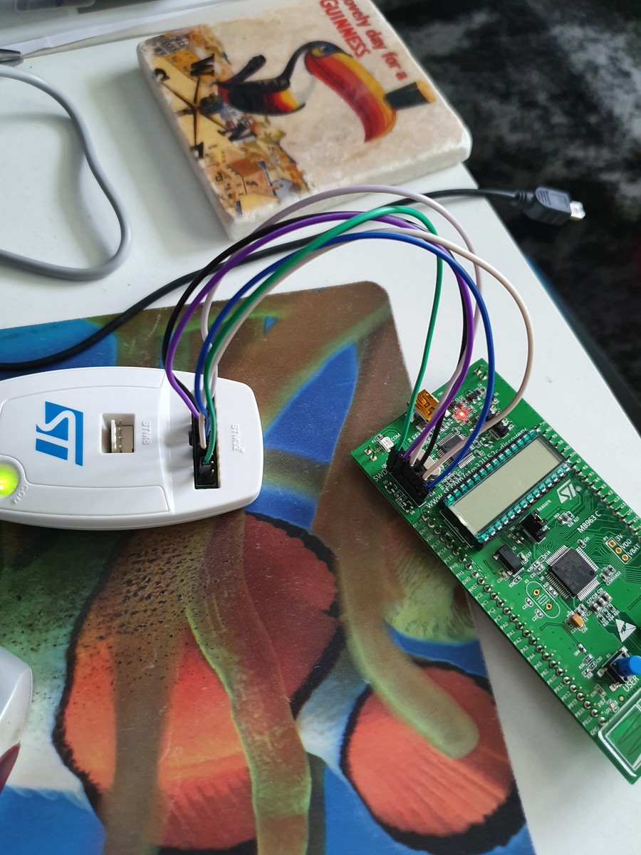

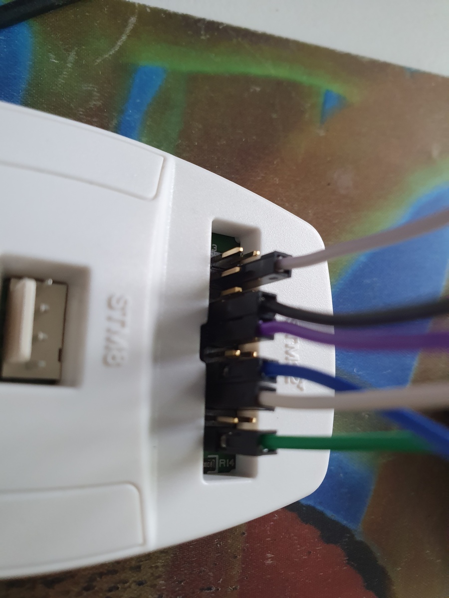

Was könnte ich falsch gemacht haben? Sind vielleicht die Drähte nicht
korrekt angeschlossen (obwohl ich das mittlerweile mehrfach probiert
habe).
Im Anhang sind Bilder.

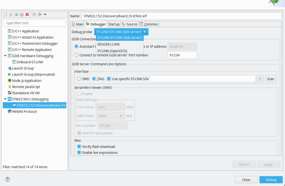

Ich habe auch mal den GBD-Server zum Debuggen von C/C++-Projekten
probiert, jedoch bekomme ich da den Fehler, daß kein Board erkannt
werden konnte, weil Timeout erfolgte.

Gast #5990253
Klar geht das so nicht. Die Stiftleiste links dient zum Anschluß des
internen ST-Links an ein externes Target, nicht umgekehrt!
Um einen externen ST-Link mit dem internen Target, also dem L151, zu
verwenden, müssen die beiden Jumper am CN3 gezogen und SWCLK, SWDIO vom
externen ST-Link nicht etwa an CN2, sondern an CN3, Pin 2 bzw. Pin 4
angeschlossen werden. S. Schaltplan im UM1079 zum
STM32L151C-Discovery-Kit
und Table 4:
Both CN3 jumpers ON: ST-LINK/V2 functions enabled for on board
programming
(default)
Both CN3 jumpers OFF: ST-LINK/V2 functions enabled for external
application through CN2 connector (SWD supported).
VDD_TARGET (Pin 1) und GND (Pin 3) müssen an CN2 bleiben, NRST (Pin 5)
darf man nicht anschließen, weil sonst beide NRST-Ausgänge der bei
ST-Links gegeneinander arbeiten ...

Sind sie nicht. Darf man fragen, warum du einen externen ST-Link
verwenden willst, obwohl dein Discovery-Board doch einen solchen bereits
mitbringt? Häng das Discovery einfach mit seiner USB-Buchse an deinen PC
und bring die Jumper an CN3 wieder in Normalstellung. Dann klappt das
auch.

Vom Firmware-Update abgesehen, wie muss die Debug-Einstellung in meiner
IDE sein? (Bilder im Anhang)
Gast #5994265
Marco schrieb:
> Doch wie soll ich ein Firmware-Update machen, wenn ich auf das Board gar
> nicht erst zugreifen kann?
Das Board wurde erkannt. Du kannst es mit einem ST-Link Steuerprogramm
(z.B. STM32 Cube Programmer) ansprechen. Du brauchst dazu Oracle Java 8
(https://www.oracle.com/technetwork/java/javase/downloads/jre8-downloads-2133155.html)
und ein Startscript (http://stefanfrings.de/stm32/start.sh).
Auch die IDE sollte den ST-Link ansprechen können. Klicke dazu auf den
grünen Käfer.
>  wie muss die Debug-Einstellung in meiner IDE sein?
Offensichtlich musst du "ST-Link" einstellen. Openocd und gdb
funktionieren beide. Womit du besser klar kommst, musst du selbst
probieren.
Interface ist SWD, nicht JTAG.
Schalte "Use specific ST-Link S/N" aus.
Serial Wire Viewer brauchst du vorläufig nicht.

Dann kann es durchaus an den udev-Regeln liegen. Auf dem STM32L152
Discovery ist ein ST-Link2 verbaut. Der muß einen Symlink in /dev
bekommen, wenn er enumeriert wird. Schau dir die VID und PID in dmesg an
und vergleiche, ob es für genau diese Kombination eine udev-Regel gibt.
Marco schrieb:
> Bei dem externen Adapter zeigt mir der Befehl "st-info --probe" auch was
> an, wenn ich dann jedoch wieder nur mein Board anschließe, ergibt der
> Befehl "0 programmers found".
Das würde genauso passieren, wenn dir einfach nur die Zugriffsrechte auf
das USB-Gerät fehlen. Wie gesagt: Details sind wichtig!
Es kann natürlich sein, daß der ST-Link auf dem Discobery-Board kaputt
ist. Und es ist nicht mal ausgeschlossen, daß du ihn kaputt gemacht
hast. Immerhin hast du seine Ausgänge mit den Ausgängen des externen
ST-Link verbunden und so kurzgeschlossen.
#5995708
Das ist die wahrscheinlichste Variante.
Der externe ST-Link v2 und der interne ST-Link V2.1 (auf den Discovery
und Nucleo) benutzt die selbe UDEV-Regel.
