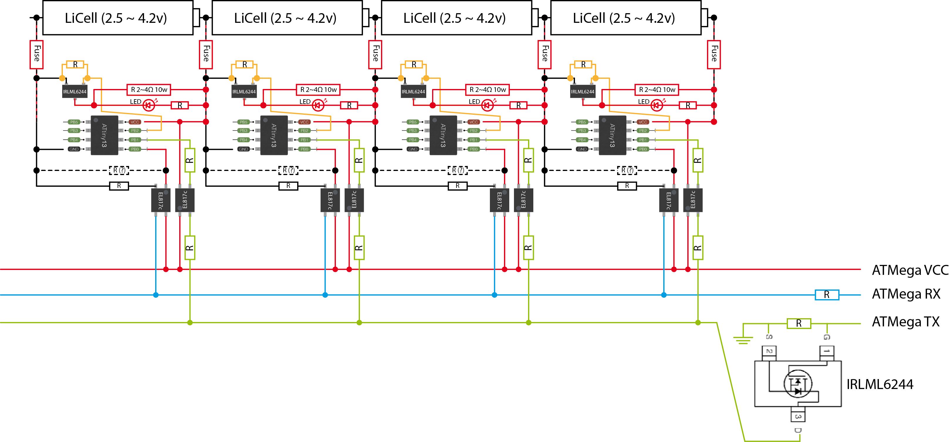

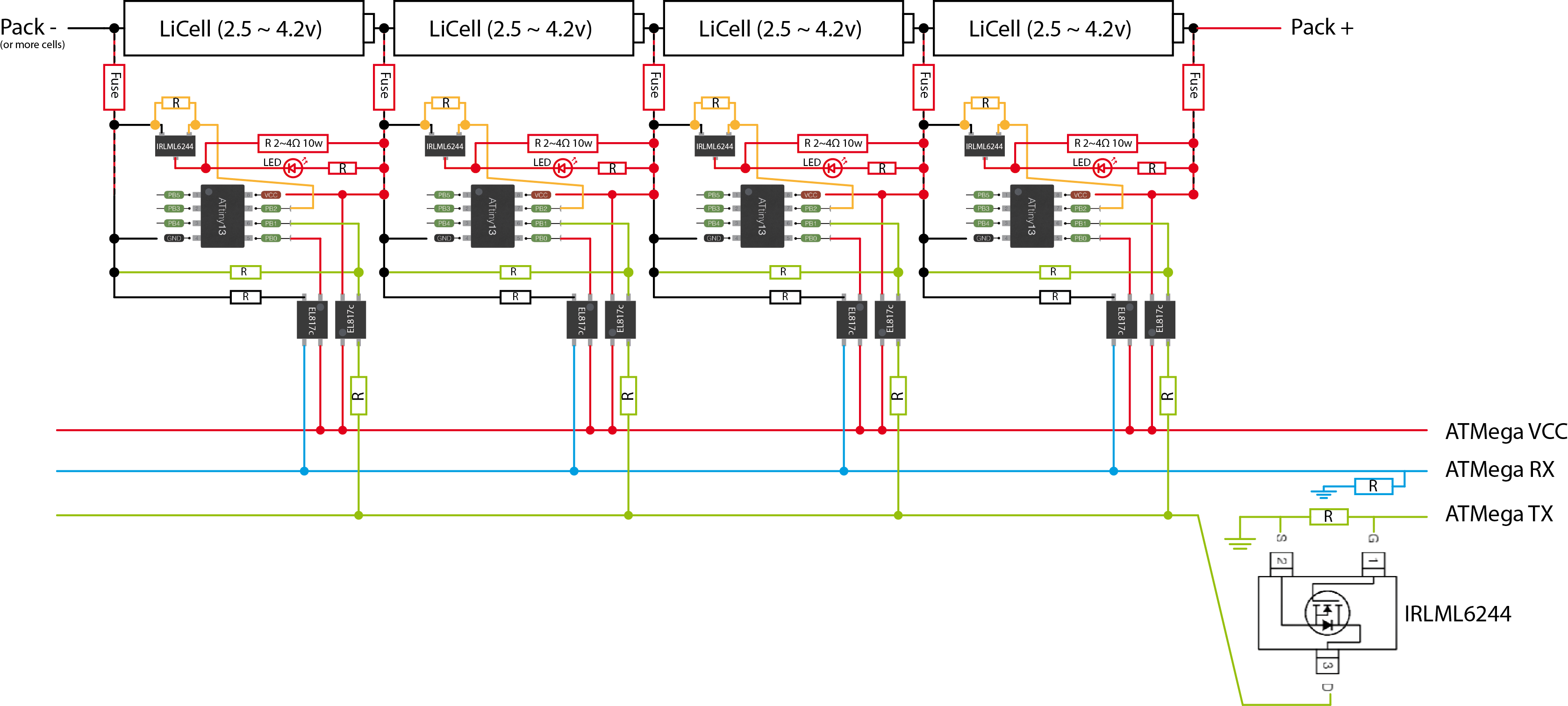

Hallo Allerseits,
Ich möchte mehrere Attiny's galvanisch getrennt mit einem Atmega
kommunizieren lassen (Zwecks Bau eines Battery-Management Systems).
So stelle ich mir das idealerweise vor:
a) Schlussendlich mindestens 14 Attiny's werden mit jeweils einer LiIon
Zelle versorgt (2.5-4.2v, bei den langsameren Versionen der Attiny's
sind 1.8-5v Versorgungsspannung ok, das sollte also gehen).
b) Am Arduino gibt es einen RX und einen TX. Die werden jeweils mit
einer Leitung verbunden, welche via Optocoupler zu/von den Attiny's
führt (jeweils 2 coupler pro Attiny). Idealvorstellung: die zwei
gleichen Leitungen werden via optocoupler mit allen Attiny's verbunden
und nur das softwaremässig adressierte Attiny antwortet auf Anfrage des
Atmega.
c) Auf befehl des Atmega (master) sollen die einzelnen Attiny's
adressiert werden & eine Spannung messen (oder eine/mehrere definierte
andere Aufgabe ausführen) & Resultate ans Atmega zurückmelden wo diese
geloggt / ausgewertet werden können. Falls die Spannung zu hoch wird,
soll z.B. (auf Befehl des Atmegas) am entspreechenden Attiny eine Last
zugeschaltet werden (Passive Balancing).
Dummerweise (wortwörtlich) weiss ich bis jetzt nur, dass ich über das
ganze Thema im Moment noch zu wenig weiss und auch noch nicht so genau
weiss, wo ich beginnen soll.
Deshalb bin ich froh um Tipps & Hinweise, wo ich am besten mit Lesen
anfange, um mir das nötige Wissen anzueignen, welches für diese Art von
Aufgabe geeignet ist.
Meine Wissensbasis bisher: Habe ein zwei einfache Arduino-Projekte
realisiert & habe schon gelesen, dass es wohl möglichkeiten gibt,
Atmel-µController miteinander «sprechen» zu lassen...
Danke für eure Tipps zu Hard- und Softwarelösungen, Schalpläne und Code
für meine Aufgabe, passende Weblinks & Quellen wo ähnliches realisiert
wurde etc. etc...
Gruss
elkoo

Kannst du das nicht einfach mal als Schaltplan aufskizzieren? Das ist
nämlich schlicht&einfach die Sprache der Elektrotechnik. Darin kann
man auch ganz leicht irgendwelche Systemfehler (Potentiale, Pegel...)
erkennen.
> Die werden jeweils mit einer Leitung verbunden
Wie lang ist diese Leitung?
> via Optocoupler
Wenn die Submodule sowieso potentialfrei aus Batterien/Akkus versorgt
werden, wozu brauchst du dann noch Optokoppler?

- Als Topologie würde sich eine Verkettung anbieten, das heißt die
einzelenen Attinys sind nur mit jeweils einem Nachbarn verbunden, und
der letzte dann mit dem Atmega.
- Dann kannst du einfach UART über die Optokoppler nutzen, müsstest aber
noch ein passendes Protokoll auf Softwareebene zum übertragen der Daten
sammeln.

Grundsätzlich funktioniert das so.
Allerdings ist die Geschichte relativ langsam, da Optokoppler eben nur
begrenzt schnell sind. Einige hundert Baud sollten aber gehen.
Ob nicht evtl. I²C oder andere Isolationsmöglichkeiten wie spezielle
Chips besser sind müsste man probieren.
Grundsätzlich ist es aber problemlos möglich, ein serielles Protokoll
mit (Sync/)Start/Adresse/Daten/(Checksumme/)Stop zu machen, viele
Bastel-Servo-Controller machen das ähnlich.
Testen kann man das ja erstmal ohne das gefährliche Ströme kommen,
einfach alle Balancer parallel an ein Netzteil und gut.
Jedes Platinchen hat an einem Ende GNDISO, RXISO und TXISO und am
anderen Ende davon getrennte VCC und VEE und alles ist grün, sofern due
die Isolationsabstände usw. beachtest.
Die Teile sollten trotzdem eine Sicherung haben, denn ein defektes Modul
kann den Akku durchaus imposant zerstören, da ist es besser wenn der
Master merkt das einer seiner Kumpels fehlt und eine rote Lampe anmacht.
Was mir noch so einfällt:
Du brauchst relativ kleine Takt-Toleranzen, was nicht unbedingt mit dem
internen Oszillator klappt. Synchrone Schnittstellen oder Autobauding
können da vielleicht weiterhelfen. Bessere Oszillatoren beißen sich oft
mit der Startzeit oder dem Stromverbrauch.

Erstmal: Grundsätzlich ist machbar, was dir vorschwebt.
Beschränkungen ergeben sich für den möglichen "Grad" des passiven
Balancing, denn es muss jederzeit die Mindestversorgungsspannung für den
für die Zelle zuständigen Tiny gewährleistet sein. Das ist aber relativ
unkritisch, das läßt sich einfach berechnen, ausserdem bieten auch die
kleinsten Tinys genug Pins, um neben der Kommunikation drei bis vier
verschiedene "Ballastwiderstände" in beliebiger Kombination zu
aktivieren. Ob das überhaupt nötig ist, wäre zu berechnen. Vermutlich
genügen ein bis zwei Ballastwiderstände, um auch recht extreme
Unterschiede in der Fitness der Zellen hinreichend innerhalb eines
Zyklus ausgleichen zu können.
Unkritisch und einfach umzusetzen ist auch die Kommunikationsrichtung
Master->Slaves. Das kann man tatsächlich sehr einfach mit einem
Optokoppler pro Slave realisieren. Die LED's der Optokoppler werden
einfach als lange Kette verschaltet, "oben" an Plus der obersten Zelle
der Reihenschaltung gelegt und "unten" über einen Widerstand und einen
FET nach Masse (=Minus der untersten Zelle). dieser FET wird dann von TX
des Masters angesteuert, dessen GND-Potential mit Minus der untersten
Zelle identisch ist.
Voraussetzungen, damit das funktioniert, sind lediglich: die
Flußspannung der Optokoppler-LEDs muss merklich unterhalb der minimalen
Zellenspannung liegen, die maximale Sperrspannung des FET muss oberhalb
der Summe der maximalen Zellenspannungen liegen und der FET muss ein
Logic-Level-FET sein, geeignet für das, was der Master halt als
Logic-Level anzubieten hat.
Die Gegenrichtung hingegen ist etwas komplizierter. Das läuft auf eine
Kette von FETs und Widerständen hinaus (jeweils einer pro Slave) und
"unten" einen Optokoppler, durch dessen LED der Strom fließt, den die
Kette aus FETs und LEDs durchläßt. Blöd an dieser Konstruktion ist, dass
durch diese Kette immer ein Strom fließen muss, er wird nur
unterbrochen, wenn ein Slave was zu labern hat. Sinnvollerweise würde
man also einen weiteren FET ganz unten in die Kette einfügen, der vom
Master gesteuert wird. Der kann dann den dauerhaften Stromfluss
unterbrechen und nur dann freigeben, wenn er überhaupt irgendwas von den
Slaves erwartet. Der Nachteil ist: die Slaves können dann nur noch auf
Anfragen antworten, nicht selber aktiv eine Kommunikation initiieren.
Wenn man das will oder braucht, führt es zu einer deutlich aufwendigeren
Schaltung.

von Spoe N. (elkoo)
Moin
Danke für die zahlreichen guten Antworten und Ratschläge. Ich habe
mitgelesen und nun mal ein wenig gezeichnet. Anbei ein erster
Hardware-Entwurf zum zerpflücken. Kann das so funktionieren? Gerne nehme
ich eure inputs entgegen (bin sicher, dass ich zahlreiche
Fehlüberlegungen gemacht habe.. aber bin gespannt wo :)
Danke für eure Hinweise & Tipps!!
von Jens M. (schuchkleisser)
Der blaue R ist über, die grünen vom Tiny zum Opto auch. Dafür fehlt da
ein Pulldown, auch am Master.
Und an die Tinys müssen noch Pufferkondensatoren.

von Spoe N. (elkoo)
OK, Punkt 1-3 ist klar, die Pufferkondensatoren noch nicht. Wozu und wo
genau brauche ich die?

von Stefan F. (Gast)
Wenn du die Slaves zumindest mit Keramikresonatoren ausstattest, kann es
funktionieren.
Hast du die Stromaufnahme der Slaves berücksichtigt, wie sich das auf
die Akkus auswirkt?
Google mal nach "Abblockkondensator" dann findest du die Erklärung,
warum sie wichtig sind. Oder guck hier:
https://rn-wissen.de/wiki/index.php/Abblockkondensator

> Anbei ein erster Hardware-Entwurf zum zerpflücken.
Check mal deine RX/TX-Verbindungen - ich habe den Eindruck, dass du
jeweils TX mit Tx und RX mit RX verbunden hast statt über Kreuz.
von Achim H. (pluto25)
Im Normalfall sind Ein und Ausgänge High solange keiner spricht.Nach der
Schaltung müßten alle inaktiv Low sein. Eine Reihenschaltung am Master
TX würde viel Strom und 13 Widerstände sparen.

Der ATTiny13 scheint besonders schlecht für die Aufgabe zu sein. Der
kann nur PB2-PB5 vermessen. D.h. dein Analogeingang ist derzeit noch
unbeschaltet. Ein einfach schmucker Spannungsteiler macht dir alle
Stromaufnahmen im Sleep zunichte. Besser wäre es, einen uC zu nehmen,
welcher selbst seine BG vermessen kann.
Zudem ist der Bereich der Referenz von 1.0 ... 1.2 V angegeben. Viel
Spaß mit der Kalibration über Temperatur und Versorgungsspannung.
Schlussendlich willst du bezüglich Auflösung und Genauigkeit 4.2 V
sicher von 4.25 V unterscheiden. Eine gute Referenz kostet halt Geld,
was den Preis der o.g. Batterie-Spezialchips relativiert.

Der Spannungsteiler fällt kaum ins Gewicht. Könnte aber auch
ausgeschaltet werden da noch genügend Pins übrig sind. Ganz ohne
Pinverbrauch wäre den Reset als Adc Eingang (Problemlos bis runter auf
0,7Vcc) und den Rx als Spannungteiler gnd zu benutzen.
Der ATtiny45 könnte seine Versorgungsspannung mit der Bandgap-Referenz
vergleichen, dann braucht man keinen externen Spannungsteiler.
Ums Kalibrieren kommt man jedoch wohl nicht herum.
