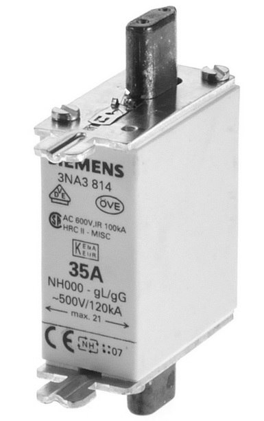

Etagensicherung sieht eher so aus:
(Und "Stulpe" braucht man zum Ziehen.)
ciao
gustav
Zu Zeiten von TN-C waren NH-Sicherungen nicht haushaltsüblich.

Karl B. schrieb:
> Hi,
Naja, die meisten waren wohl reine NH-Griffe ohne Stulpe.
Wenn ich weiss, das kein Strom (oder nur sehr wenig) fliesst,
brauche ich auch keine Stulpe.
Dir ist auch vermutlich noch nie ein Klammer (also einer der Segeringe)
von den Kontakten zwischen die Sammelschienen gefallen. Die sind da nur
lose "geklemmt" bzw. halten in einer Mini-Kerbe.
Hier zu sehen: https://media.rs-online.com/t_large/F2875783-01.jpg
Einmal erlebt bei 160A NH00, einmal bei Sammelschiene für 400kVA Trafo
(Ortsnetzstation, 400kVA Sicherung).
Achte mal bei Altanlagen darauf, wie viele da schon fehlen, gebrochen
sind oder da schon irgendwie schief hängen...

Fabian schrieb:
Nein. Ausserdem gibts bei meiner (privaten) Kellerverteilung keine
Sammelschienen. Wenn man Sicherungstausch beim Arbeitgeber macht,
hat der natürlich auch das nötige Werkzeug zur Verfügung zu stellen.
von Fabian (Gast)
> Sammelschienen.
Ja, haben nicht viele. Ersteres war mir dennoch im Haushalt (MFH)
passiert, denn die hatten fast schon immer ein Sammelschienensystem
(also bei Fa. Hager).
