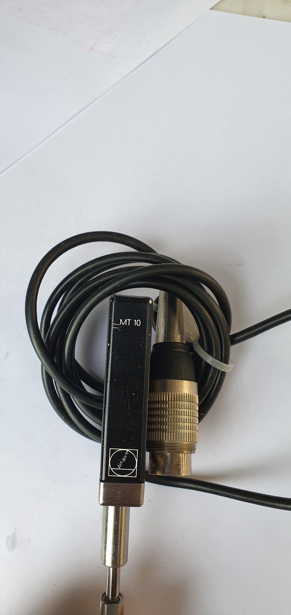

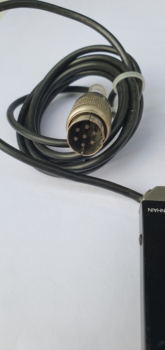

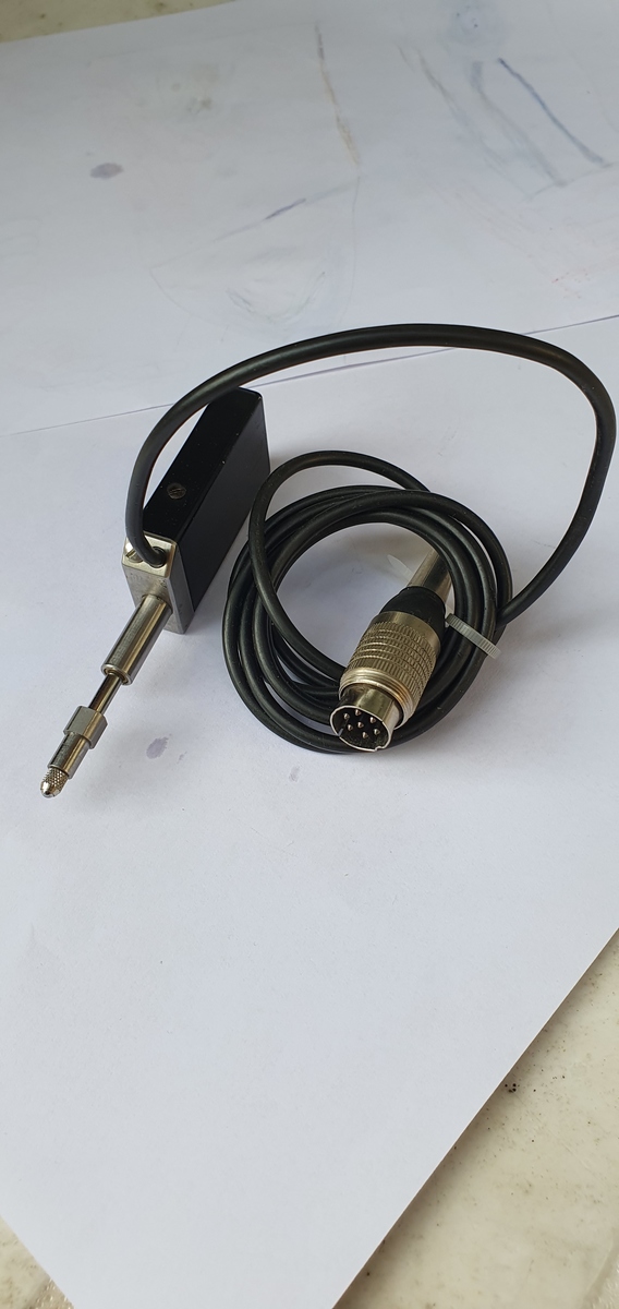

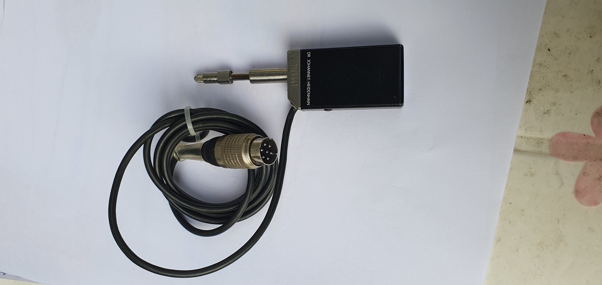

Hallo habe so ein Messtaster von DR.Johannes Heidenhain MT10
Kann mit jemand sagen wie ich denn per arduino auslesen

...und die Auswertung im zugehörigem Steuergerät ist recht tricky,
um eine Auflösung zu bekommen, die höher als der Strichabstand des
Massstabs ist. Die baut man nicht mal so eben mit einem Arduino-
Spielzeugrechner nach.

Ergänzung: entsprechende Zähler arbeiten inkremental, daher wird ausser
Sinus und Cosinus noch eine Referenzsignal gebraucht, um den Nullpunkt
einzustellen. Es sind also 3 Photodioden.

Für den Arduino selbst habe ich kein Programm. Du kannst aber einen
ATtiny nehmen und den dann per Arduino auslesen:
Beitrag "mini Quadraturdekoder + 32 Bit Zähler + TWI, Attiny25"
Der MT10 muß ja uralt sein. Der 8-pol. Stecker liefert sehr
wahrscheinlich Rechtecksignale. Ausführungen mit sinusförmigen Signalen
haben zumeist 12-pol. Steckverbinder.
