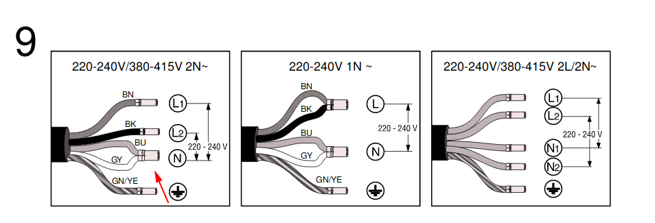

Guten Abend,
mein Induktionskochfeld von Siemens hat leider das zeitliche gesegnet
und ich habe mir in der Not schnell ein Samsungkochfeld angeschafft.
Beim Auspacken dann die Überraschung: Anders als bei meinen bisherigen
Kochfeldern, hat das neue auf der Rückseite keine Klappe mit
Klemmschrauben und Leiterbrücken. Stattdessen gibt es nur den
Kabelstrang mit L1, L2, N1, N2, PE. Bisher konnte ich Kochfelder
problemlos an meine Herdanschlussdose (L1, L2, N, PE, gesichert durch 3x
16A Automaten) anschließen, indem ich der Bedienungsanleitung
entsprechend die Leiterbrücke gesetzt habe. Zwischen den Phasen liegen
400V an, zum Neutralleiter jeweils 230V.

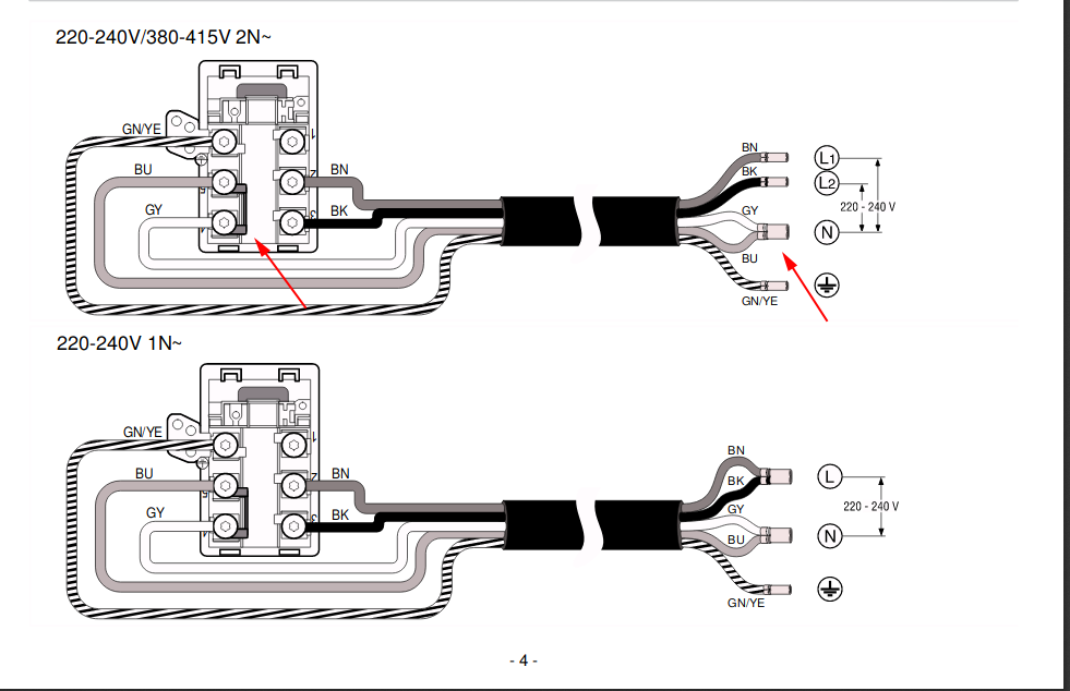

Die Abbildung aus der Anleitung entspricht eigentlich dem Schaltplan des
vorherigen Kochfelds, nur eben ohne Leiterbrücke. Nun frage ich mich
aber, wie ich die zwei Neutralleiter verbinden / in einen Anschluss
bekommen soll. Es liegt keinerlei Zubehör bei, beide Enden sind separat
gecrimpt. Hat da jemand eine Idee?
Darüber hinaus würde mich interessieren, wozu genau das Zusammenlegen
von N1 und N2 gut ist, wenn beide letztlich in nur einem Neutralleiter
landen. Ich bin bisher davon ausgegangen, dass bei Drehstrom nur ein
Neutralleiter notwendig ist.
VG
Donald
P.S.: Ich habe den Schaltplan aus der Bedienungsanleitung angehängt.

Das Kochfeld soll auch an eine Installation angeschlossen werden können,
die nur 2 x 230 V über getrennte Sicherungen liefert. Zusammengelegt muß
die Leitung noch dicker (32A) ausgeführt sein.
mfG
von jemand anderes (Gast)
Das Kochfeld geht problemlos an zwei Außenleitern mit je 230V und 16A
und 120° Phasenverschiebung, gibt max. 16A im Neutralleiter
Alternativ wäre ein Außenleiter 230V 32A möglich
von MaWin (Gast)
> landen
Doppelt dicke Ader, es müssen 2 x 16 A zurückfliessen, wenn L1 und L2
mal dieselbe Phase haben (viele Länder haben keinen Drehstrom).
Schliess beide an N der Herdanschlussdose an, deren Weiterführung zum
Sicherungskasten wird schon passen.

Danke erstmal für die Antworten.
Mein Problem ist ja gerade der Anschluss der beiden Neutralleiter, da
die Herdanschlussdose nur eine freie Schraube für N hat und dort nicht
zwei Aderendhülsen unter passen.
Dann noch eine Nachfrage: Wenn ich das richtig verstehe, ist der Aufbau
im Schaltplan unten links der mit 2x230V. Dort laufen N1 und N2 dann
auch jeweils zu getrennten Sicherungen. Dass dort zwei Neutralleiter
notwendig sind, kann ich nachvollziehen. Aber warum bei der
Anschlussform oben rechts. Was würde passieren, wenn nur ein
Neutralleiter angeschlossen wird?
wenn es nicht der Herd wäre, würde ich mit Lüsterklemmen ein Y bauen.
Oben rechts (Drehstrom) ist im Wesentlichen das gleiche wie unten links
(nur Wechselstrom), nur wird links erst im Sicherungskasten auf N
zusammengeführt, rechts kommen halt zwei N an. Läßt man einen weg aus
der Wand, hat der verbleibende zu wenig Querschnitt, falls man beide
Kreise daran anschließt. Oben rechts kommen ja 2 x N vom Herd auf ein
Mal N aus der Wand. Läst Du rechts einen N weg, geht ein Teil des Herdes
nicht.
MfG

Zunächst: Ja, Induktionskochfelder werden meist mit zwei Phasen
angeschlossen. Das ist aber kein Drehstrom! Das Gerät arbeitet mit jeder
Phase gegen N, also zwei mal 230V. Kein 400V Phase-Phase-Betrieb. Durch
die Phasenverschiebung gibt es aber auch hier selbst bei Volldampf im
Nennbetrieb max. 16A auf dem N-Leiter. Also keine Panik.

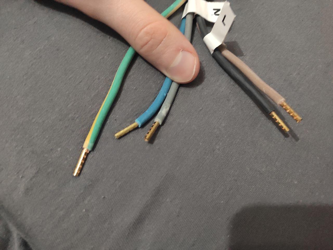

Zwick die beiden Aderendhülsen der beiden N-Adern ab und verdrille die
beiden Adern miteinander. Dann presst du eine Duo-Aderendhülse auf. Also
die beiden verdrillten Adern zusammen in eine Hülse. Der
Kunststoffkragen nimmt die Adern auf. Vom Querschnitt sollte das immer
noch in die Klemme deiner Herdanschlussdose passen.

Bei Drehstrom, dh. beim Anschluss eines Motors wäre gar kein
Neutralleiter erforderlich da alle Stränge gleichmäßig belastet sind und
sich der Strom im Neutralleiter somit aufhebt.
Ein Herd wird zwar auch an einen Drehstromanschluss angeschlossen, aber
die einzelnen Heizelemente sind eher als 3 Wechselstromverbraucher zu
betrachten, darum braucht man den Neutralleiter, in dem dann auch ein
Strom fließt.
Aber nicht verdrillen - an den Kreuzungspunkten quetscht du beim
verpressen die Einzeladern evtl. ab. Beim Crimpen immer mit
unverdrillten Litzen in die Stecker / Hülsen gehen!

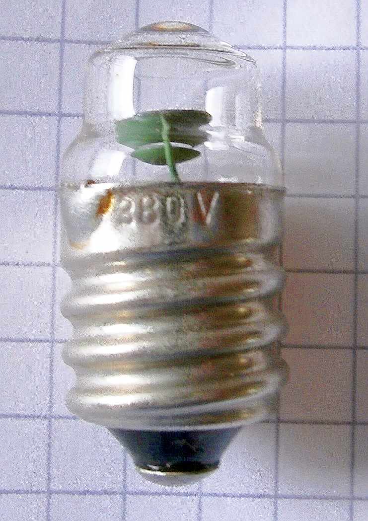

gelegentlich taucht die Frage auf, wie es denn bei derartig
verschalteten Herden bei Siebentaktschaltern mit dem Signallampenkontakt
dann mit der Glimmlampenspannung aussieht.
Siehe Bild.

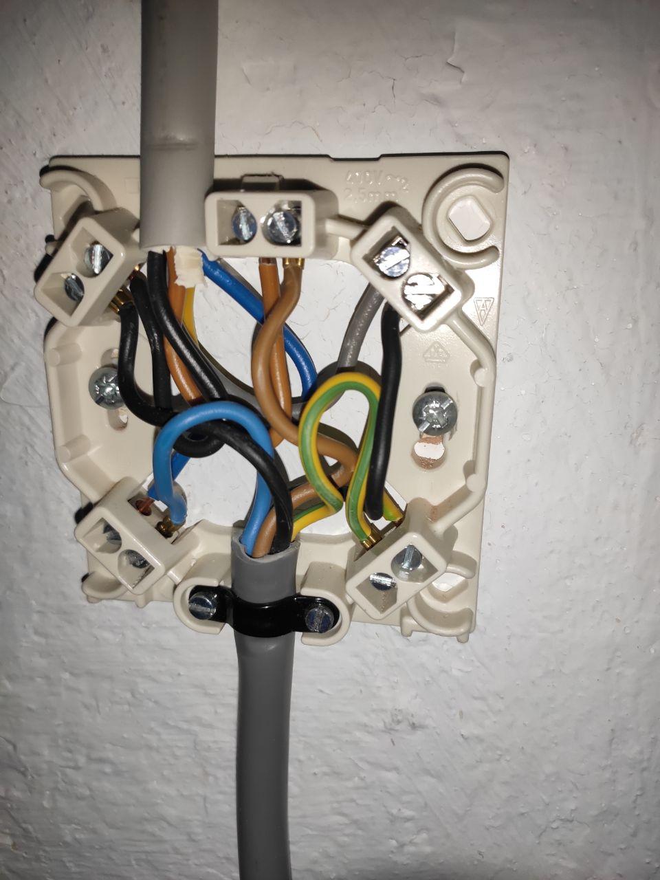

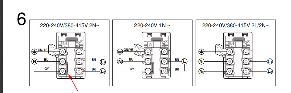

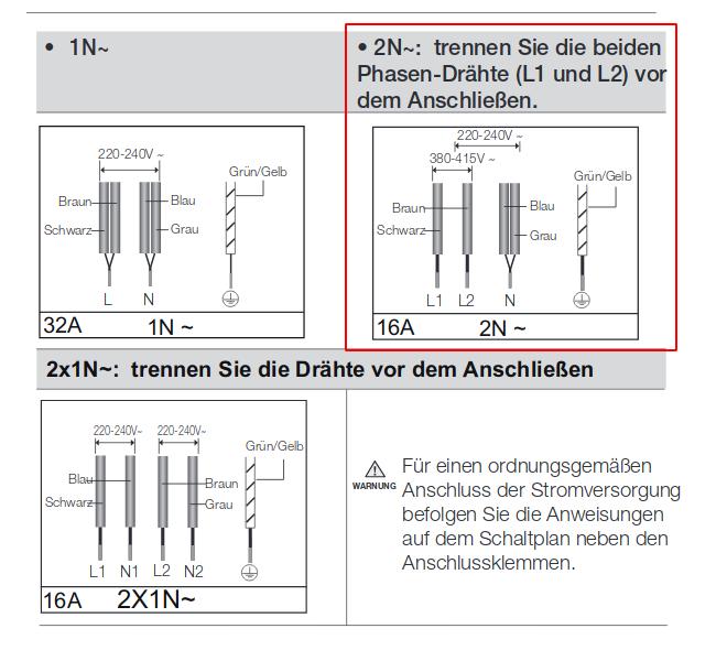

von Donald A. (dolanduck)
Hier mal die Bedienungsanleitung von Samsung und Bilder von den
Anschlusskabeln und der Dose im Anhang.
https://d.otto.de/files/16494619.pdf
Die Crimp vom Anschlusskabel hat 2,3mm Durchmesser, also wohl 1,5mm
Kabelquerschnitt(?).
Die Vercrimpung abzuschneiden und die Adern zu verdrillen möchte ich
ehrlich gesagt nicht. Würde das Teil zumindest gerne kurz in Betrieb
nehmen könne und auf Kinderkrankheiten (lauter Lüfter, etc.) prüfen,
bevor ich Sachen abschneide, die mir am Ende bei Widerruf Probleme
bereiten könnten.
Ein Bekannter meinte, man könne Wago 221 oder 222 Klemmen verwenden.
Wago teilte mir auf Anfrage mit, dass das mit Aderendhülsen  nur unter
bestimmten Voraussetzungen ginge:
- Verwendung von verzinnten Aderendhülsen nach DIN 46228 und gasdichte
Vercrimpung zu einem quadratischen Querschnitt bspw. mit der Variocrimp
4 206-1204
- die Länge der Aderendhülse muss der in unserem Katalog bzw. auf der
Verpackung angegebenen Abisolierlänge der verwendeten Klemme
entsprechen.
- die Aderendhülse muss bis zum Anschlag in die Klemme eingesteckt
werden.
- bei der Serie 221 / 222 können max. 2,5mm² Aderendhülsen ohne
Kunststoffkragen verwendet werden und max. 1,5mm² Aderendhülsen mit
Kunststoffkragen.
Also wohl eher nichts. Werde mich daher wohl einfach nach etwas von
Siemens oder Bosch mit Leiterbrücken umschauen und mir den Samsungmist
ersparen. Ging ja bisher auch gut ohne solche Experimente.

1.: Leiter parallel schalten ist aus gutem Grund VERBOTEN!
2.: Das Bild stammt nicht aus der Anleitung, sondern ist am PC
gezeichnet. Dafür gibt es eindeutige Indizien. Bitte diesen Thread
schließen!

Der TO hat ja sogar  ein Anschlussplan Seines Gerätes gezeigt, da war
nirgendwo etwas zwischen 2 Außenleitern angeschlossen.
In erster Linie bezog ich mich darauf, wenn auch nicht explizit.
Nein, ich bin aus Deutschland. Und nein, so toll zeichnen wie die
Ersteller der Bedienungsanleitung kann ich leider auch nicht. Ist ja
auch verlinkt. :P
von Arno (Gast)
> bereiten könnten.
Du könntest das Kochfeld in Teilen in Betrieb nehmen - mal mit einem
Multimeter messen, ob die beiden Neutralleiter verbunden sind, und nur
eine Phase und einen Neutralleiter anschließen (die anderen
sicherheitshalber gegen Berührung sichern) und testen. Damit sollten -
zumindest bei klassischen Kochfeldern - die Hälfte der Kochzonen
funktionieren und Kinderkrankheiten wie lauter Lüfter etc. zu finden
sein.
Die andere Hälfte dann mit der anderen Phase testen und erst nach der
Entscheidung, das Kochfeld zu behalten, abschneiden und zusammencrimpen.
Oder du schließt für den Test nur einen Neutralleiter an, wenn sie
geräteintern sowieso verbunden sind, oder baust für den Test eine
Wago/Lüsterklemmen-Brücke.
Alles keine Dauerlösung, auf Dauer immer beide Adern zusammen crimpen,
aber für einen Funktionstest, bei dem jemand daneben steht, die
Verkabelung im Blick hat und im hier (wegen Drehstrom -> max. 16A)
unwahrscheinlichen Fall von Kabelbrand sofort abschalten und löschen
kann, hätte ich da wenig Bedenken.
MfG, Arno
> sein.
Das wäre wohl eine Überlegung wert.
Ich habe nochmal eben geschaut wie das bei Kochfeldern im gleichen
Preissegment von Bosch und Siemens gelöst wurde.
Interessanterweise ist dort eine Leiterbrücke zwischen N1 und N2
vorgesehen, beim Herdkabel wird dann aber dennoch - wie bei Samsung -
eine Twincrimp mit N1 und N2 gezeigt. Welchen Zweck hat denn dann die
Leiterbrücke?
/e
Ich habe aus Interesse nochmal weiter ins Boschsortiment geschaut. Noch
ein anderes Kochfeld wird in der Bedienungsanleitung sogar
ausschließlich mit Twincrimp N1,2 gezeigt. Aber ebenfalls wieder mit der
Leiterbrücke.
von Karl B. (gustav)
> Leiterbrücke?
damit der "doppelte" Leiterquerschnitt ausgenutzt wird auch bei
geringerer Belastung.
Viel wichtiger finde ich die fehlende Angabe, mit wievie A abgesichert
werden muss (bzw. darf) Bild 2 bei  Bild 9.
Also ich kenn von früher 20A bei Einphase.
Da waren dann 3 x 2,5 qmm an der Zuleitung. Nicht 5-adrig.
Wenn 5 x 2,5 qmm Zuleitung verwendet werden, bleibt der Rest
unbeschaltet.
Die Elektriker schalteten nichts parallel, obwohl damit der vorhandene
Leiterquerschnitt besser ausgenutzt würde.
Wird meistens deswegen nicht gemacht, weil das vom Schaltschrankbau her
nicht so üblich ist. Wenn klemmen, dann mit geeigneten Kabelschuhen und
so, dass der Pressdruck der Schraube beide Kabeleinführungen definiert
anpresst, um denselben Übergangswiderstand zu erreichen.
Ebenso mag man die Klemmstellenprobs. bei Ringleitungen wie in England
hier nicht.
ciao
gustav
