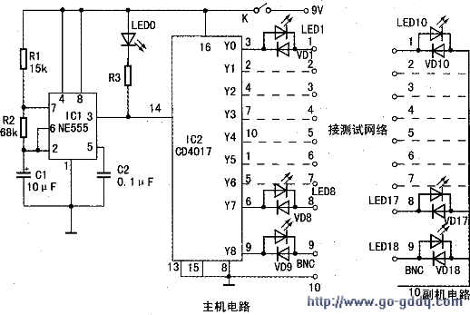

von Stefan F. (Gast)
Aus meiner Ausbildungszeit als Telekomiker kenne ich diese Methode:
Man speist an einem Ende unterschiedliche Töne in da Kabel ein -
Gegenpol ist die Erde. Am anderen Ende hat man ein Handgerät, dass die
Töne akkustisch ausgibt und die darin enthaltene Kanalnummer auf einem
Display anzeigt.
Der akustische Test funktionierte sogar durch die Isolation des Kabels
hindurch (kapazitiv), dann allerdings ohne Kanalnummer.

Eine gute und universelle Architektur besteht darin, einige
CMOS-Analog-Multiplexer zu verwenden. Allerdings braucht man davon so
einige: für bis zu 40 Leitungen im Kabel braucht man 2 Sätzen zu je 5
Stück 1:8 Muxe, macht 10 IC's aus. 5 Muxe (=40 E/A) auf jeder Seite des
Kabels.
Damit und mit einem passenden µC kann man ein Kabel auf Verdrahtung,
Durchgang und Kurzschlüsse prüfen und es geht recht flott.

von gk (Gast)
Bei bis zu 8 Adern gibt es eine einfache Lösung. Mit solchen
Kabeltestern
https://www.reichelt.de/leitungspruefgeraet-fuer-rj11-rj12-rj45-isdn-tester-lt-10-p149354.html?
die es beim Chinesen noch billiger gibt, braucht man sich nur 2 Adapter
von RJ45 auf seine zu testende Kabel machen.
Bei 25 Adern wird das dann aber eher unhandlich mit mehreren Adaptern.
Anbei noch ein Schaltbild von so einem Teil(ja ich weiß, Bildformate)
gk

von Thomas (kosmos)
der Prüfstrom ist bei so einem Tester
https://www.reichelt.de/netzwerk-werkzeug-etui-zur-installation-test-pc-netzwerk-kit-p99979.html
ist für einen KFZ-Kabelbaum viel zu gering. Aber man sieht im Schaltplan
das Prinzip der NE555 gibt einen Takt aufs Schieberegister.
Man bräuchte aber eben ein stärkeres Schaltglied(er).

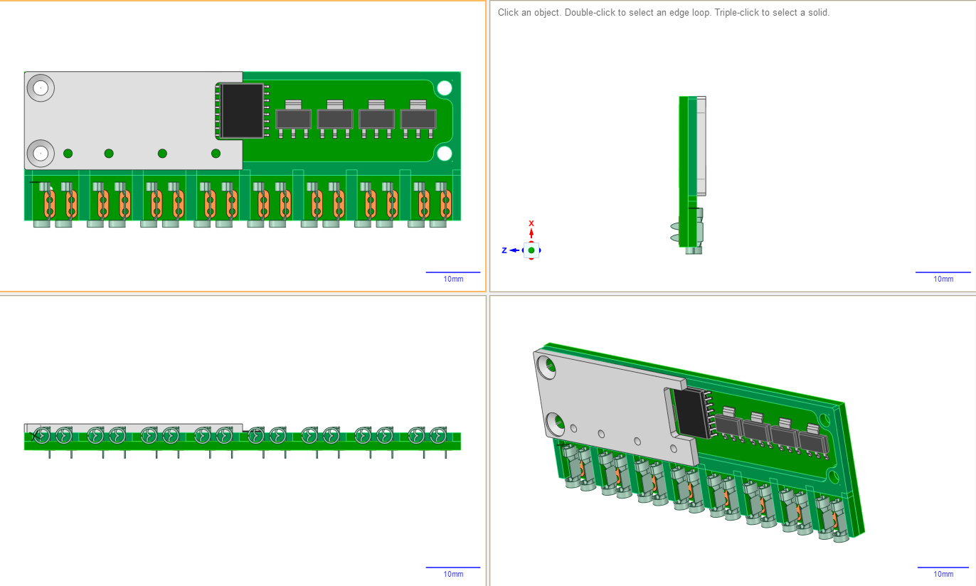

von Volker S. (sjv)
von Tobi P. (Gast)
Bei so einem Teil bin ich grad am konstrukten. Soll mal auf ein
Formbrett geschraubt werden.
Falls jemand ne Idee hat wie man die Kabel sinnvoll anschließt, immer
her damit.
