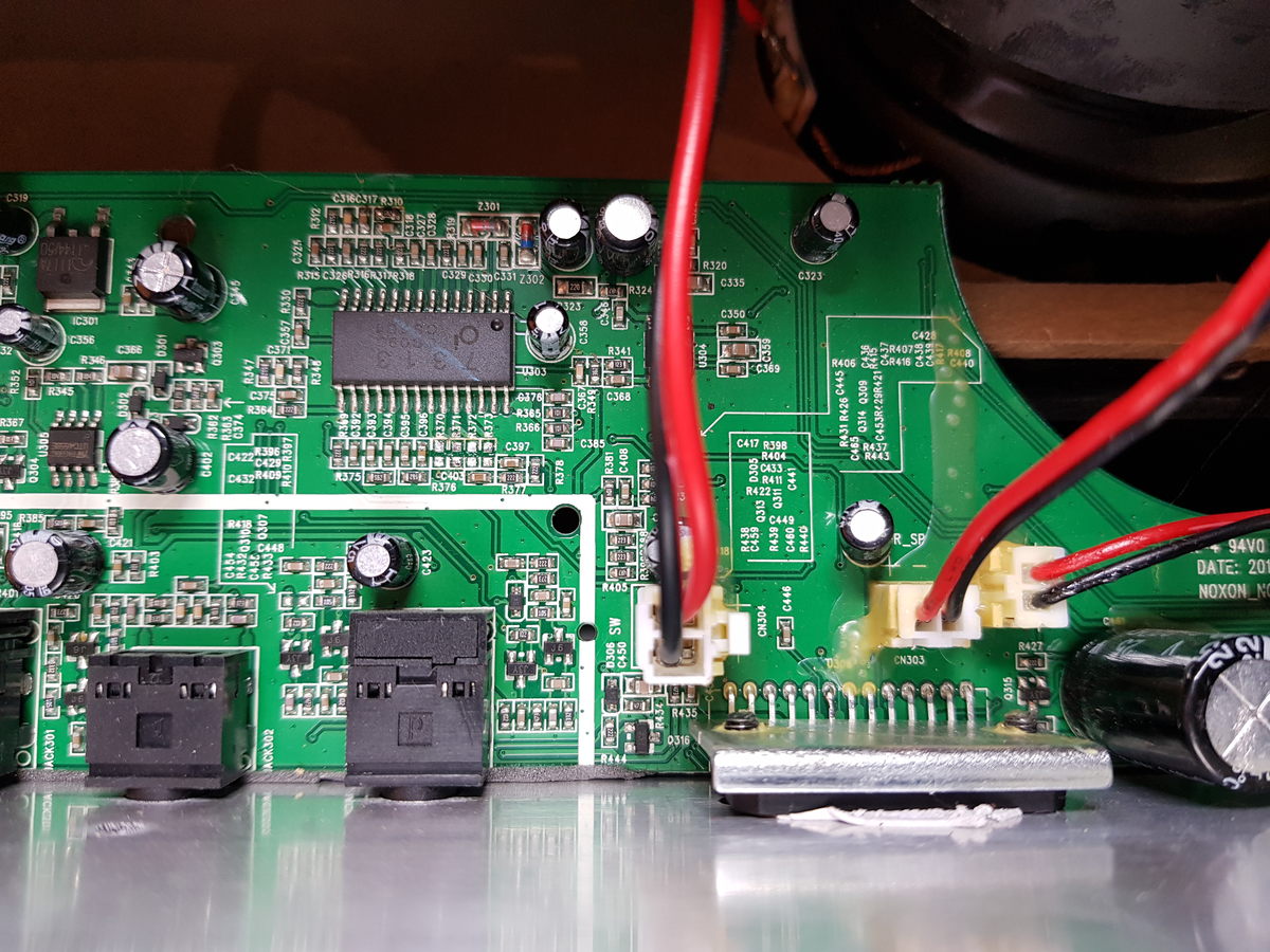

ich habe hier ein Noxon Nova II Radio vor mir stehen.
(https://www.noxonradio.ch/produkte/noxon-nova-ii/). Dieses hat das
Problem das vor einer Weile der Ton leiser und verzehrt wurde. Als ich
das gute Stück bekommen habe. Ist der Ton gar nicht mehr da gewesen und
nur in sehr seltenen Momenten war noch etwas zuhören.

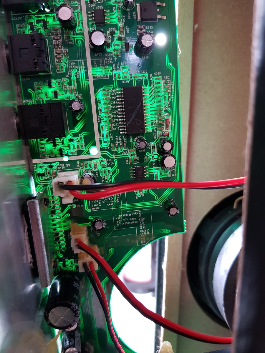

Leider ist das Radio recht verklebt, weswegen ich die Platine nicht
komplett ausbauen kann.
Folgende Sachen wurden bereits getestet.
-> Fehler tritt bei jeden Eingangssignal auf, sei es Line in, oder Sound
von der MCU
-> Fehler ist unabhängig vom Ausgang(Kopfhörer, Lineout, oder
Lautsprecher.)
-> Endstufe TDA7388 funktioniert mit eingespielten Signal
Der interne Aufbau ist so, das alle Eingangssignale mithilfe eines
TDA7313 (https://www.promelec.ru/pdf/tda7313.pdf) umgeschaltet werden,
der Ausgang geht auf einen OPV(Anschlüsse wie in dem Datenblatt
http://www2.ensc.sfu.ca/people/faculty/cavers/ENSC320/assts05-1/NJM074-JRC.pdf)
als Vorverstärker, welcher das Signal für den TDA7388
(https://www.st.com/resource/en/datasheet/tda7388.pdf) aufbereitet.
Wenn ich ein Definiertes Signal durch den Linein einspiele, kann ich das
Signal mit den Oszi an den Eingängen vom tda7313 messen, nur danach
nicht mehr. Löte ich nach dem TDA die Widerstände am Ausgang weg, kann
ich am Ausgang, ungefähr die hälfte von meinen Eingangssignal messen(Ich
weiß nicht mehr auf welche Lautstärke das Radio gestellt war), Aber das
Signal ist zusehen. Also würde ich davon ausgehen, das mein Problem nach
dem TDA7313 zufinden ist, leider habe ich noch recht wenig Erfahrung mit
der Analogen Audiotechnik und hoffe auf Vorschläge wie ich weiter
vorgehen kann um den Fehler zu finden.

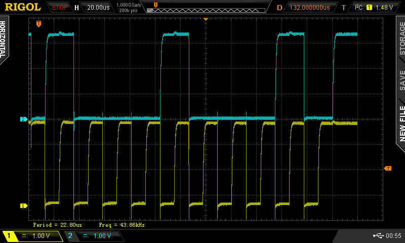

hinz schrieb:> Da wird schon die billige Kopie eines TDA7313 defekt sein, oder er> bekommt vom µC kein I2C mehr.
Ich hoffe das bei den Preis für das Gerät keine billige Kopie verwendet
wurde. Jedenfalls ist der Clock(gelb) und die Daten(blau) auf dem Bild
vom Oszilloskop zu erkennen, wenn ich die Lautstärke verändere. Schön
sieht das Signal nicht aus, dies sollte jedoch nur auf die verwendete
Messmasse beruhen.

Miss doch erstmal am TDA7313/Pin 2, ob er noch seine 9V bekommt. An den
Ausgängen sollten dann etwa 4,5V stehen. Die Spannung AREF (Pin 1)
sollte an allen Signalpins (Inputs, Filterinputs etc.) wieder
auftauchen.
Der TDA7313 und seine Brüderchen schwingen gerne, wenn die Eingänge
gegen ihren Willen auf andere DC-Pegel gezogen werden, was ein leckender
Elko z.B. gerne mal tut.

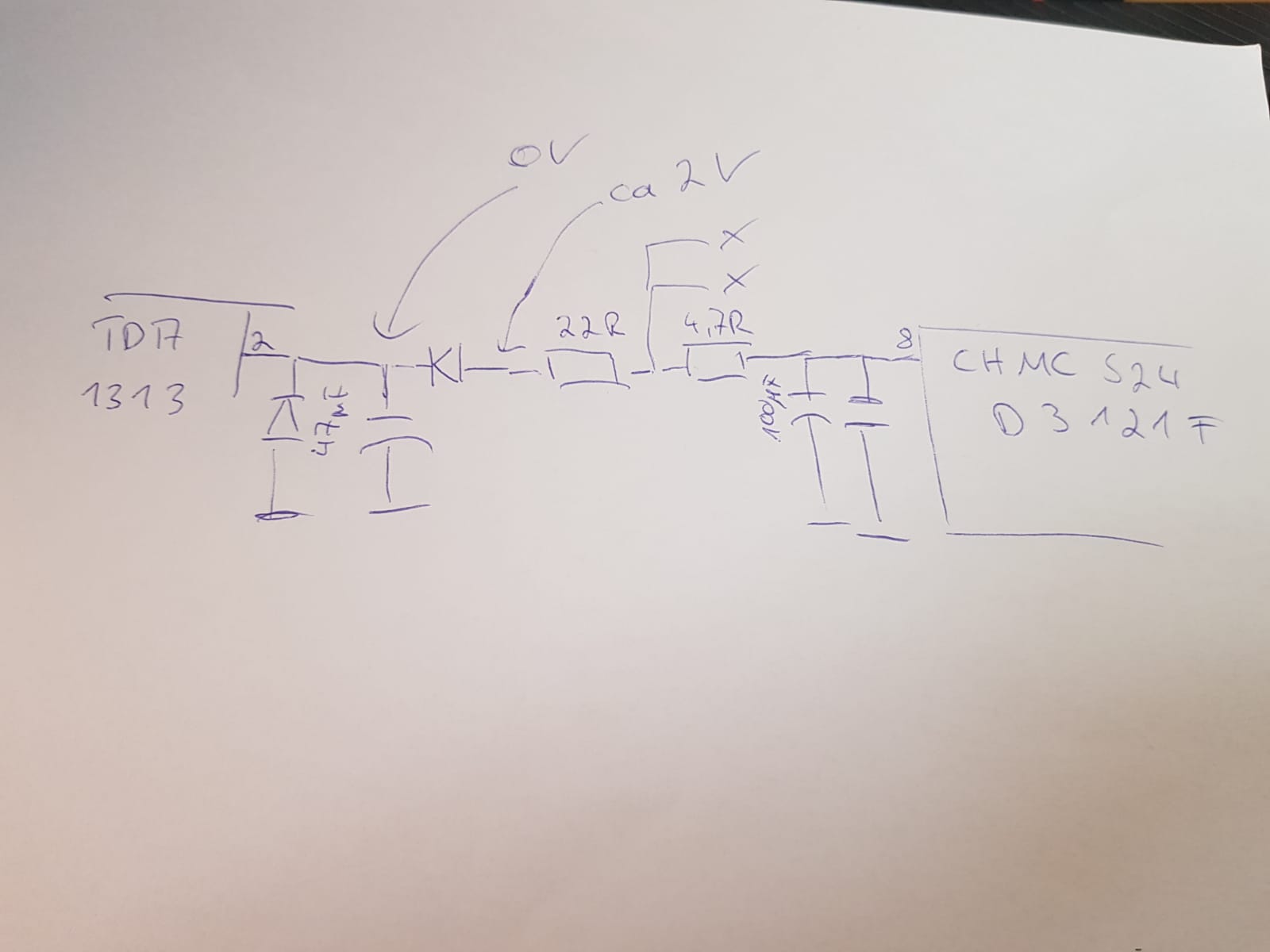

Matthias S. schrieb:> Miss doch erstmal am TDA7313/Pin 2, ob er noch seine 9V bekommt
Eigentlich dachte ich das schon bereits gemacht zuhaben. Gut das ich es
hierbei kontrolliert habe. Das ist richtig, ich kann keine
Versorgungsspannung messen. Bei dem Messen könnte ich mich jedesmal
aufregen das hier alle Stecker verklebt sind, somit ist dies immer etwas
schwer. Die Spannung sollte von einem CHMC S24 D3121F (8Beiner SOT8?)
erzeugt werden. Am Ausgang von dem IC kann ich jedoch nur 2V Messen,
nach einer Diode sind diese 2V nur noch 0V. Diese Spannung schwankt
minimal. Zu den IC habe ich vllt ein Datenblatt gefunden, bin mir jedoch
nicht sicher.
https://pdf1.alldatasheet.com/datasheet-pdf/view/1143907/YONGFUKANG/D3121F.html

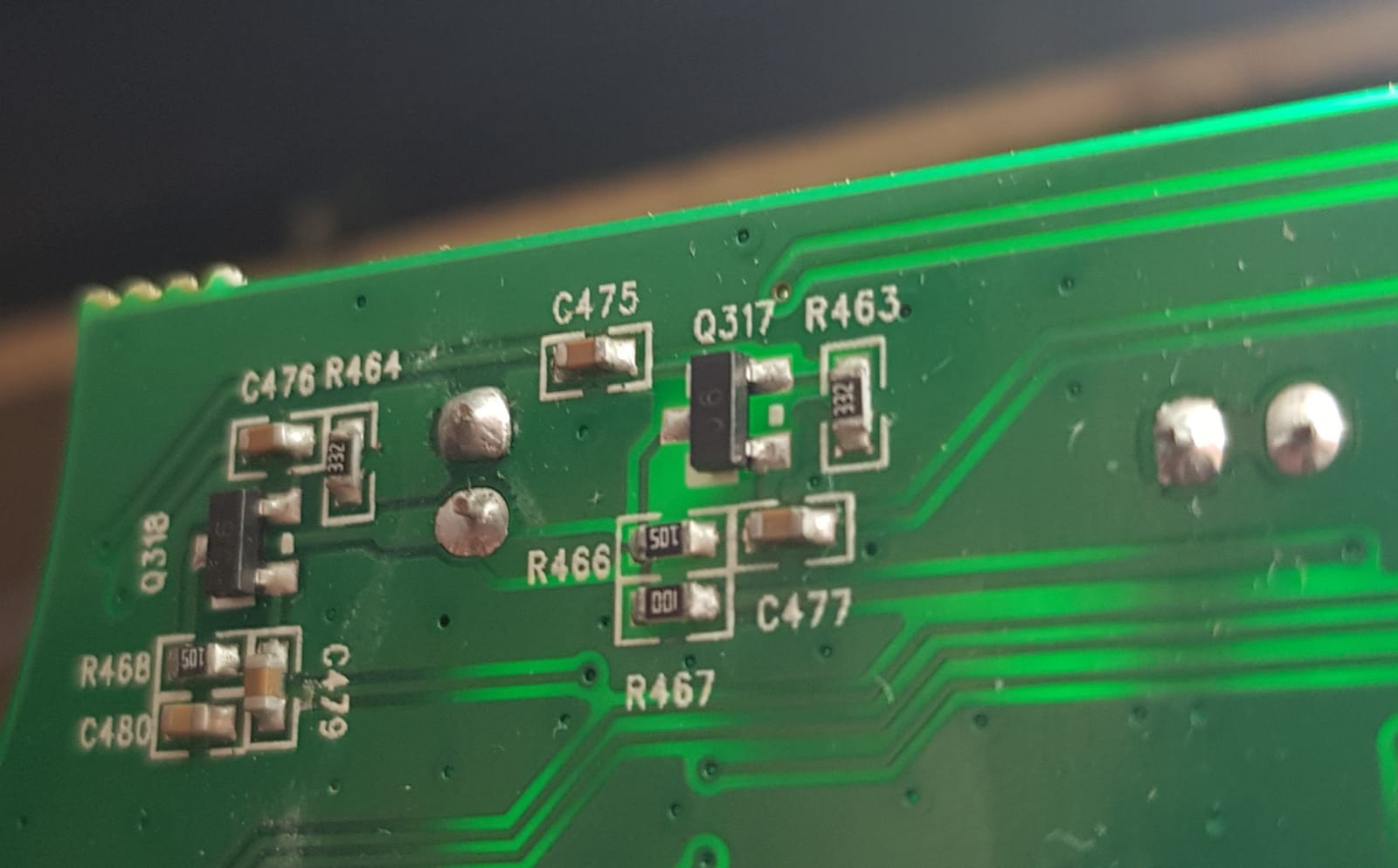

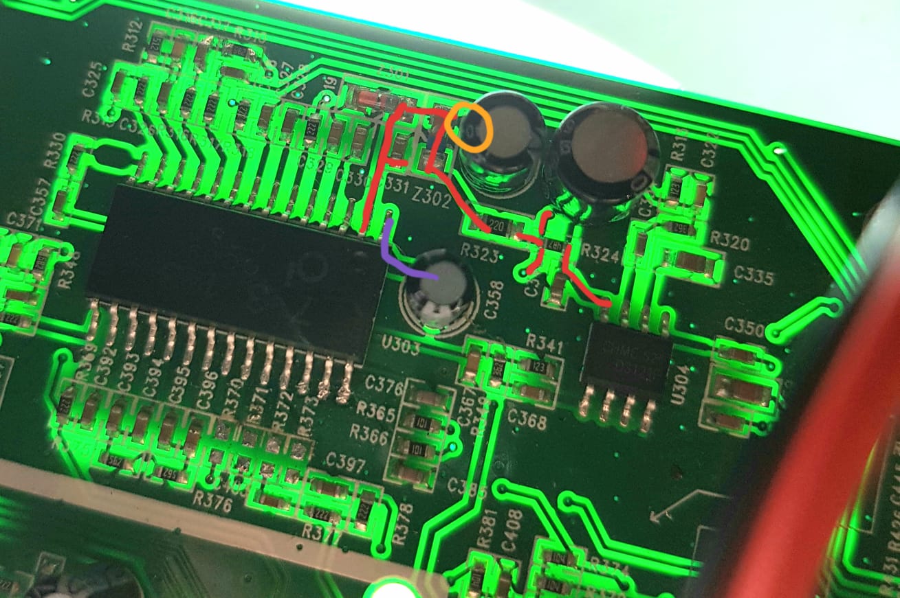

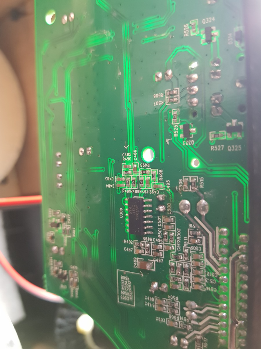

Ich habe bereits versucht ein Teil des Schaltplanes nachzuzeichnen.
Dabei geht eine der offenen Verbindungen zu den Widerstand R467 mit den
Mosfet/Transistor. Die andere unbekannte Verbindung kann ich jedoch mit
meinen Multimeter nicht finden. Ich habe zwar die Leiterbahnen verfolgt.
An den Ende wo ich es erwarten würde, zeigt der Durchgangsprüfer jedoch
kein Durchgang an.
Ich muss mich korrigieren, an Pin 8 von dem IC sollte die sollte die
Spannung ebenfalls anliegen. Da muss ich jetzt versuchen den Pfad weiter
zu verfolgen.
deFisch schrieb:> Die Spannung sollte von einem CHMC S24 D3121F (8Beiner SOT8?)> erzeugt werden.
Kaum, das ist ein nachgebauter BA3121 "ground isolation amplifier".
hinz schrieb:> Kaum, das ist ein nachgebauter BA3121 "ground isolation amplifier".
Was der dadrin wohl zu schaffen hat? Jedenfalls muss die Versorgung
woanders herkommen. R467 auf der Unterseite sieht mit 10Ohm ganz gut aus
als RC Tiefpass für die Versorgung. Könnte man mal über die
Durchkontaktierung weiterverfolgen.

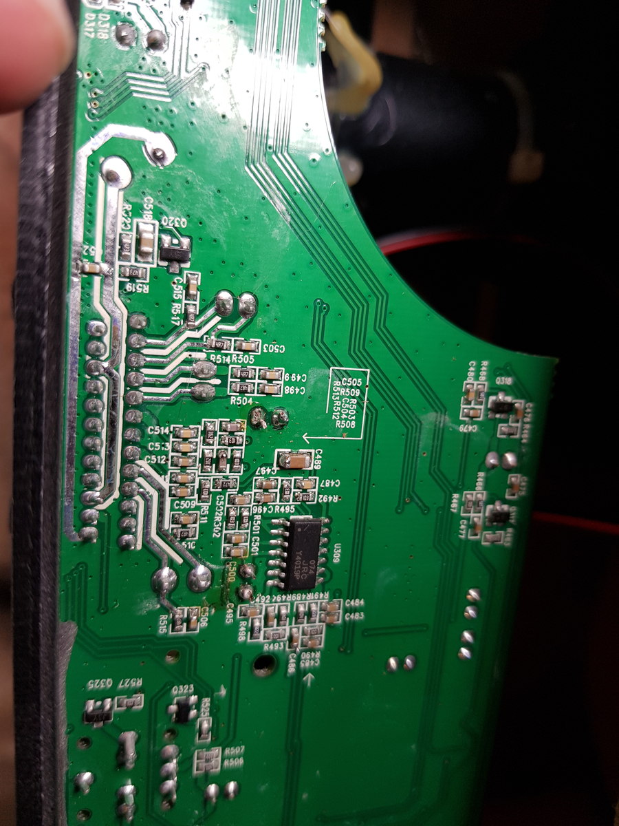

Am dritten Bild meine ich zu erkennen, dass die Endstufe nachgelötet
gehört. Solche Lötstellen, wenn's nicht nur eine Spiegelung im Foto ist,
macht man sofort noch bevor man anfängt irgendwo zu messen.
