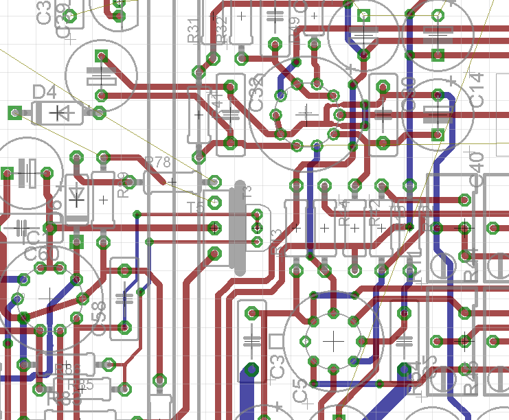

Hi, hab diese alte Schaltung wieder rausgekramt. 1985 erstmalig gebaut, funktionierte sie viele Jahre. Irgendwie um/durch die Wende verschollen. Wegen genuegend vorhandener *723H will ich sie wieder verwenden. Als Zusatz hab ich eine Anzeige vorgesehen, die mich informiert, ob geheizt wird oder nicht. Mecker? Auch habe ich ueber den Widerstand R90 nachgedacht. Er senkt die Verstaerkung des Fehlerverstaerkers. Meine Infos stammen noch aus der Lehre, die ist ~40 Jahre her. Die endgueltige Temp wird dann spaeter erreicht und das Ueberschwingen ist geringer. Stimmt das? Any Hits? Gruesse Gert

Die Kompensation erfolgt effektiv über R90 und den 1 nF Kondensator parallel. begrenzt die Schleifenverstärkung - je nach System kann das Überschwinger reduzieren, oder das ganze aber auch verschlechtern. Ohne R90 ist der Regler ein fast reiner I Regler. Mit R90 gibt es einen P Regler mit begrenzter Bandbreite. Für einen PI Regler würde man normal einen Widerstand in Reihe zum 1 nF Kondensator an der Kompensation nutzen. Je nach thermischen Sytem müsste der 1 nF Kondensator deutlich größer werden - ggf. bis in den µF Bereich. Ein größerer Wert für R86 wäre ggf. auch angebracht.
Lurchi schrieb: > Die Kompensation erfolgt effektiv über R90 und den 1 nF Kondensator R90 hab ich dazugedacht. Ist im Original nicht vorhanden. Deshalb auch die gestrichelten Verbindungen. > parallel. begrenzt die Schleifenverstärkung - je nach System kann das > Überschwinger reduzieren, oder das ganze aber auch verschlechtern. > Ohne R90 ist der Regler ein fast reiner I Regler. > Mit R90 gibt es einen P Regler mit begrenzter Bandbreite. > Für einen PI Regler würde man normal einen Widerstand in Reihe zum 1 nF > Kondensator an der Kompensation nutzen. > Je nach thermischen Sytem müsste der 1 nF Kondensator deutlich größer > werden - ggf. bis in den µF Bereich. Ein größerer Wert für R86 wäre ggf. > auch angebracht. Ich werde mich mal ueber die diversen Regler schlau machen. Hab ein neues Bild hochgeladen, im ersten waren Fehler in den Rechnungen.

Gert P. schrieb: > hab diese alte Schaltung wieder rausgekramt. Uff, was für ein Wahnsinnsaufwand für so eine simple Aufgabe. Kann man nicht einfach den 723 weglassen und mit einem Teil der restlichen Bauteile leicht auskommen ? Warum T3 und T5 thermisch koppeln, ich denke T5 ist der Temperatursesnsor.
Ich mach mal die Ingrid: Ich bilde mir ein, schonmal eine aehnliche Schaltung gesehen zu haben, da wurde die BE-Diode des Heiztransistors zum messen benutzt. Koennte in dem Buch "Schaltungspraxis der Messgeraete" von Harro Kuehn gewesen sein. Kann dankenwerter Weise mal jemand nachguggen? Danke
Michael B. schrieb: > Gert P. schrieb: >> hab diese alte Schaltung wieder rausgekramt. > > Uff, was für ein Wahnsinnsaufwand für so eine simple Aufgabe. > > Kann man nicht einfach den 723 weglassen und mit einem Teil der > restlichen Bauteile leicht auskommen ? > > Warum T3 und T5 thermisch koppeln, ich denke T5 ist der > Temperatursesnsor. 723 weglassen. Na ja. Und dann? Zeig mal was alternatives her. Analog! T3 heizt und T5 misst, ansonsten geht das ggfls. alles in Qualm ueber.

Gert P. schrieb: > Koennte in dem Buch "Schaltungspraxis der Messgeraete" Schaltungspraxis für Meßgeräte > von Harro Kuehn Kühne > gewesen sein. Kann dankenwerter Weise mal jemand nachguggen? Seite 161ff "5.2 Spot-Heizer zum punktförmigen Aufheizen einzelner elektronischer Bauelemente auf eine definierte Temperatur". Ein einzelner BD135 oder SD335 Transistor durch einen MAA723 mit Strom versorgt. Der Transistor diente gleichzeitig als Heizelement und als Temperaturfühler. Bevor jemand fragt, ja, der Militärverlag der DDR hat auch Bücher in den Westen verkauft. Das Papier hauchdünn und nach 34 Jahren beim meinem Exemplar so brüchig, dass es fast schon zerbröselt.

Gert P. schrieb: > Ich bilde mir ein, schonmal eine aehnliche Schaltung gesehen zu haben, > da wurde die BE-Diode des Heiztransistors zum messen benutzt. Genau das macht ja der o. verlinkte Minithermostat. ;-)

Gert P. schrieb: > 723 weglassen. Na ja. Und dann? Zeig mal was alternatives her. Analog! Das ist doch Grundschaltung

Heiz (was ggf. auch T3 alleine sein kann) heizt T2 so weit auf, bis seine UBE so weit sinkt daß sie um die am Poti eingestellte Spannung niedriger liegt als die UBE am ungeheizten T1. Die Z-Diode sollte temperaturstabil sein, also ab 5.6V, so 6.2V. Das Poti stellt nur Millivolt (0.2V für 100 GradC) R4, R3 können ggf. entfallen.

Michael B. schrieb: > Gert P. schrieb: >> 723 weglassen. Na ja. Und dann? Zeig mal was alternatives her. Analog! > (Schaltung oben; wurde wegen zu vieler Zeilen beanstandet) > Das ist doch Grundschaltung > Heiz (was ggf. auch T3 alleine sein kann) heizt T2 so weit auf, bis > seine UBE so weit sinkt daß sie um die am Poti eingestellte Spannung > niedriger liegt als die UBE am ungeheizten T1. Die Schaltung regelt so aber nur eine konstante Temperaturdifferenz zwischen T1 und T2 ein, keine absolut konstante Temperatur an T2.
ArnoR schrieb: > Die Schaltung regelt so aber nur eine konstante Temperaturdifferenz > zwischen T1 und T2 ein, keine absolut konstante Temperatur an T2. Arbeitet die Schaltung eigentlich getaktet? Ansonsten ist eine Messung der Temperatur des Leistungstransistors ziemlich ungenau.
#5996011
Der selbe Transistor als Heizer und Sensor geht, bei kleiner Leistung. Sonst hat man den Wärmewiderstand als Fehler. In der Form ist der Strom weitgehend konstant und die Regelung erfolgt über die Spannung. Die oben genannte Schaltung arbeitet dagegen mehr konventionell mit extra Sensor und Steuerung über den Strom bei weitgehend konstanter Spannung. Im Prinzip sieht die Schaltung gut aus, bis auf die Auslegung der Kompensation, die eher für ein sehr schnelles System passt.

Harald W. schrieb: > Lurchi schrieb: > >> Der selbe Transistor als Heizer und Sensor geht, bei kleiner Leistung. >> Sonst hat man den Wärmewiderstand als Fehler. > > ...und den Bahnwiderstand. Nur unwesentlich. Wenn man den Transistor mit konstantem Kollektorstrom betreibt, ist auch der Basisstrom annähernd konstant. Der Early-Effekt pfuscht da ein bißchen rein. Und der Wärmewiderstand ist klar. Man mißt (und regelt) halt die Temperatur des Transistor-Chips.

Carsten N. schrieb: > Moin, Gert! > Und was snd das überhaupt für (Japan-?) Transis, die in dieser > merkwürdigen Schaltung verbaut sind? > Die findet man heutzutage wahrscheinlich eh nicht mehr in irgendwelchen > Vergleichstabellen. Der SC236 ist ein "Miniplast-Typ" aus der DDR, vergleichbar mit TO92, nur etwas kleiner. Der 2SD1815 ist ein TO251. Baut kleiner als TO220. Den will ich an einem kleinen Kupferblech anloeten, er soll mir einen AD636JH etwas ueber die max. Gehaeuseinnentemp. anheben. Wenn ich es mechanisch hinkriege, gleichzeitig noch einen MAB357 (LF357H). Ist drei cm daneben. Der Transistor heizt etwa von der Mitte aus. Sollte gut zu sehen sein. Ich weiss, dass ich einen seltsamen Stil hab.

Gert P. schrieb: > Auch habe ich ueber den Widerstand R90 nachgedacht. Der führt zu einer bleibenden Regelabweichung, sollte daher besser entfallen. Im Prinzip arbeitet die Schaltung als Komparator. Es gibt also keine PID-Parameter, die man einstellen kann, um die Regelung zu optimieren.

Ohne R90 arbeitet der Regler schon als ein I Regler mit C59 und R86 als wesentliche Elemente. Um daraus einen PI Regler zu machen könnte man einen Widerstand in Reihe zu C59 haben, ggf. ein RC-Glied parallel zu C59 und C59 weiter als HF Begrenzung.
