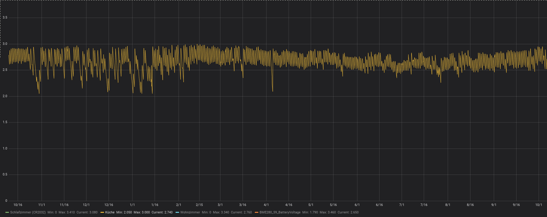

ich habe seit etwa einem Jahr ein 328P auf 1Mhz mit RFM69 und einem
BME280 Chip nur mit Solarpanels und SuperCap am laufen.
Die zwei Solarpanels hängen direkt hinter der Fensterscheibe, also innen
am Fenster.
Ich habe zwei 3V Panels
(https://www.ebay.de/itm/5Stk-3V-110mA-Poly-Mini-Solar-Paneel-DIY-f-Phone-Spielzeug-Ladeger%C3%A4t-60mmx55mm/153282494301?ssPageName=STRK%3AMEBIDX%3AIT)
in einer parallelschaltung vor einer Diode. Nach der Diode ist ein
SuperCap 5,5V (1,5F).
Danach ist noch ein Elko zur Glättung. Mein Atmel wacht alle 15min auf,
misst die drei Werte (Temp, Luftfeuchte, Luftdruck) schickt diese per
433Mhz weg und geht wieder schlafen.
Ich habe danach keinen Spannungsregler, da Atmel, RFM69 und BME280
jeweils mit 1.8 - 3.3V laufen.
Der Sensor schickt auch noch die aktuelle Spannung mit, anbei eine
Grafik über den Verlauf.

@ Jonas G. (9k81g4n3y)
Da hast du die gleichen Überlegungen angestellt, wie ich vor
2 Tagen - und sogar schon vor einem Jahr eine Aufgabe gelöst.
- Da hätte ich natürlich versucht, es mit einem Tiny zu machen.
Aber selbst mit deinen schönen Spannungsdiagrammen wird man
Arduino-Träumer wohl nicht auf die Erde zurückholen...
- Man müsste dann ja auch C, oder gar ASM anwenden!
