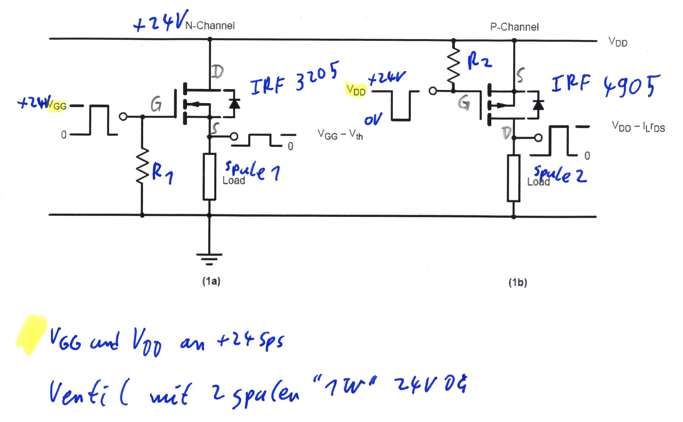

Danke für den Tip, dort geht es aber um PWM also Pulsansteuerung.
Ich möchte nur einmal schnell wechseln, also Schaltvorgang ist sofort
beendet und nur das Ventil bewegt sich noch 30ms oder 40ms vor sich
hin....
Bei mir findet sich einmal als bastelkiste:
1x IRF3205 N Kanal
1x IRF4905 P Kanal
Wie berechnet man die Widerstände, wenn ich mein Last tausche?
Nach der Schaltung oben wird das Ventil teil der Schaltung in Form des
Widerstand der Spule.
Gruß Eugen
Ich verstehe die Frage nicht. Zeichen es auf, gebe den Bauteilen Namen
(R1, R2, ...) und dann frage nochmal.
Für die Spulen brauchst du auf jeden Fall Freilaufdioden.
Wegen der PWM: Mir ist noch nicht klar, von welcher Frequenz wir da
reden. Geht es darum, die Spulen wechselweise 100ms (oder länger)
anzusteuern, oder geht es um fortlaufende Impulse die viel kürzer sind?
Gast #5996931
Spulen umschalten also einmal umschalten mit Mosfet,
+24V:
Spule1 AUS
Spule2 AN
10 Sekunden bis 5Min keine ansteuerung
(24V weg)
0V:
Spule1 AN
Spule2 AUS
Damit eher Wechseler als PWM dachte ich :-)
DANKE FÜR DIE HILFE

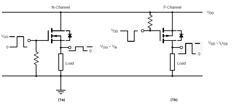

Gast #5997085
Ja, mit PWM hat das nichts zu tun. Dann mach das mal so, wie in diesem
Buch Kapitel 3.4.2 und 3.4.4. beschrieben. Für so niedrige
Schaltfrequenzen passen die dortigen Beispiele.
#5997134
> (24V weg)
> 0V:
Wo ist der Unterschied zwischen "keine Ansteuerung (24V weg)"
und "OV:"?
Nach Deiner Beschreibung gibt es scheinbar DREI logische Zustände?
Technik kann nicht in Deinen Kopf blicken!
Du musst da schon etwas entwerfen, das einen "offenen" Eingang erkennt
und dementsprechend keinen Mist mit den Ventilen macht.
