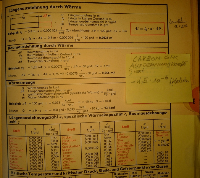

Pendellängenausgleich einer Pendeluhr bei Temperaturdifferenz von etwa
20 Grad Celsius
Ein Karbonrohr (CFK) von 1m Länge hat einen Wärmeausdehnungskoeffizient
von etwa:  - 1.5 x 10-6/Kelvin (aus dem Wiki entnommen) man beachte das
Minus am Anfang.
Bei Wärme zieht es sich zusammen, bei Kälte dehnt es sich aus.
Ein Aluminiumstab hat einen Wärmeausdehnungskoeffizient
von  0,000024   1/Grad Celsius.
Frage in die Runde (ev. an Mathematiker):
Wie lange muss ein Alustück sein, damit sich die Längenänderung des
Pendels bei Temperaturänderung
von etwa +- 10 Grad aufhebt? Bei Karbonstablänge von 1m.
Unten am Pendelstab an diesem berechneten Alustück wird eine Mutter
angeschraubt, auf diese Mutter
ein Rohrstück (auch CFK) aufgesetzt, um das Pendelgewicht auf der
Pendellänge von etwa 96cm zu stützen.
Die Wärmeausdehnung dieses (kurzen) CFK Rohrstückes vernachlässige ich
jetzt mal, da es eh sehr wenig ist.
Warum Karbon: Stabil, leicht, antimagnetisch, grosse
Temperaturleitfähigkeit und negative Temperaturausdehnung.
Warum Alu: Leicht, antimagnetisch, grosse Temperaturleitfähigkeit
und viel Temperaturausdehnung.
Warum ich überhaupt frage: Bin kein Ass (unsicher) in Mathe, war in der
Schule am Fensterplatz :)
Habe es aber versucht und kam auf das Resultat von 2,5 cm Alulänge.
Die Berechnungsgrundlage hatte ich aus dem Tabellenbuch
Elektrotechnik 1970 Seite 37
Die Pendeluhr ist im Forenbeitrag
Beitrag "Bipolare ansteuerung einer Quarzuhrspule"
Gruss von Frido

Fridolin H. schrieb:
> Ein Aluminiumstab hat einen Wärmeausdehnungskoeffizient von  0,000024
> 1/Grad Celsius.
Oder 24 x 10-6 / K, um bei der gleichen Einheit zu bleiben wie bei
deinem CFK-Stab.
Damit kannst du 24 / 1,5 teilen, macht 16. Das ist das Maß, um das sich
der Alu-Stab schneller ausdehnt als der CFK-Stab sich zusammenzieht. Das
Alustück muss daher 1/16 des CFK-Stabs sein, oder 62,5 mm lang.
Niemals!
Mathematiker rechnen nicht.
> Längenänderung des Pendels bei Temperaturänderung
Damit sich die GESAMTLÄNGE nicht ändert, müssen die
Änderungen der TEILE dem Betrage nach gleich groß sein,
aber unterschiedliches Vorzeichen haben.
Hilft Dir der Hinweis zum Verständnis weiter?
