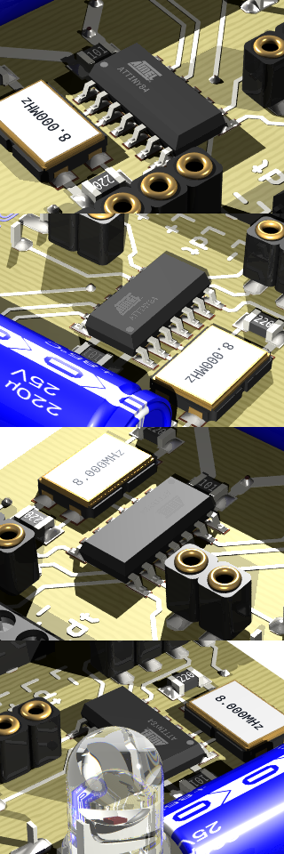

von Ralf G. (ralg)
Sind die Beschriftungen nicht eigentlich gelasert? ;-)
Wie hab' ich's gemacht:
1. Text/ Grafik als Objekt mit Höhe (z.B. 0.2mm) erstellen
2. mit diesem Objekt eine Vertiefung ins Gehäuse (z.B. 0.1mm) prägen
('difference')
3. Objekt im Gehäuse versenken (0.2mm -> Oberseite bündig)
Gehäusetextur:
// matte Oberfläche
#declare F_Dull = finish
    ambient    0.1 * global_ambient_mul
    brilliance 1.0
    diffuse    1.0
    phong      0.0
    phong_size 40
    specular   0.5
    roughness  0.1
    reflection 0.0
// sehr matte Oberfläche
#declare F_ExtraDull = finish
    brilliance 2.0
    diffuse    2.0
    phong      0.0
22
    phong_size 40
23
    specular   0.5
24
    roughness  1.0
25
    reflection 0.0
26
27
28
//Gehaeuse
29
#declare T_body_dull =
30
    texture
31
32
        pigment{Gray20}
33
        finish{F_Dull}
34
35
36
//Markierung
37
#declare T_mark_dark =
38
    texture
39
40
        pigment{Black}
41
        finish{F_ExtraDull}
42
43
Bei gleicher Farbe für Gehäuse und Beschriftung ist diese möglicherweise
noch schlechter zu erkennen. Wie im Original sozusagen.
