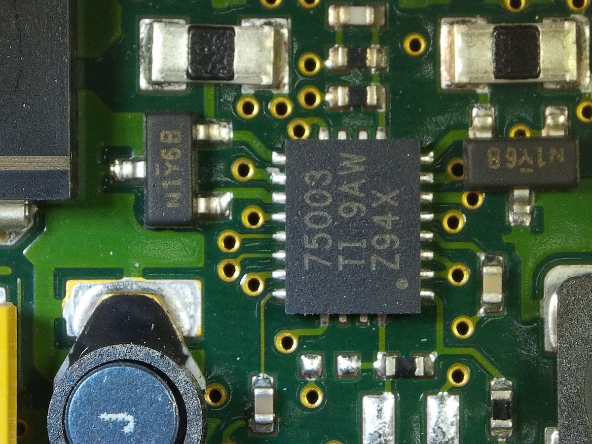

Hallo, ich möchte eine Schaltung von einer bestehenden Leiterplatte "reverse engineeren". Ich habe schon fast alle Komponenten, nur bei 1 Transistor bin ich unsicher. Leider habe ich keine Kamera, die gut genug ist, als dass ich jetzt ein Bild machen könnte, aber was ich sagen kann ist: Die Schaltung besteht aus einem TPS75003. Ich will wissen, was für einen Schalttransistor die verwendet haben. Er sitzt im SOT-23 und die Beschriftung ist: N 1 Y 6B das N ist etwas kleiner (vllt. Herstellerzeichen?) und das Y hat einen Überstrich. Aufgrund der Anordnung muss es ein P-Kanal MOSFET sein. Um was für einen Transistor könnte es sich handeln? bei Google habe ich bisher nur gefunden BC817 (der könnte es theoretisch sein, von der Pinbelegung her würde es passen, aber ich erwarte einen MOSFET). Grüsse Tobias
Du könntest natürlich jetzt einfach versuchen die Diodenstrecken nachzuweisen. Falls das gelingt ist es ein BC817, ansonsten ein Mosfet. Thomas
naja, ein BC817 kann es eigentlich an der Stelle nicht sein wegen des Stroms, und das Datenblatt des TPS75003 sagt eigentlich auch, dass da ein FET hin soll. Also müsste doch 1Y6B ein FET sein.

Zeig besser ein Foto vom Kandidat.
So, ich habe endlich mir Zugang zu einem Mikroskop verschafft und ein Bild gemacht.
Womöglich ein Power Monitor: http://www.tautec-electronics.de/Datenblaetter/Schaltkreise/ILC5061.pdf Edit: das passt aber absolut nicht mit den Anschlüssen des PMIC... Vielleicht: http://www.vishay.com/docs/68741/si2301cd.pdf Da würde der Gate-Anschluss auch mit der Schaltung stimmen... Marking N1
#6000085
Tobias P. schrieb: > So, ich habe endlich mir Zugang zu einem Mikroskop verschafft und > ein > Bild gemacht. Ganz eindeutig ein Si2301 von Vishay/Siliconix.
hinz schrieb: > Ganz eindeutig ein Si2301 von Vishay/Siliconix. jup, das macht Sinn! Danke! wie kommt man darauf?
