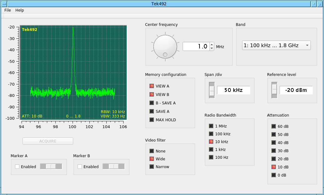

Wie im Nachbarthread geschrieben, ich habe hier eine Qt-Applikation, die
über einen selbst gestrickten Controller auf einen Tektronix 492
zugreift, um dessen Daten (da er kein GPIB hat) zu visualisieren.
War vor einiger Zeit dann daran gescheitert, dass Ganze auch für Windows
so hinzubekommen, dass man es auf einfache Weise (sprich: statisch
gelinktes Binary) jemandem in die Hand drücken kann, ohne dass er erst
allerlei Krimskrams noch installieren muss oder ich ihm einen Installer
liefern muss, der ebendies tut.
Anbei mal ein Screenshot. Wenn ich Lazarus aufrufe und ein Projekt
anfange, dann fängt meine Suche schon damit an, wie ich einerseits die
Aufteilung des Platzes anfange, und vor allem, wo ich sowas wie diese
Drehregler finde. Das UI ist ein wenig der Anordnung der Bedienelemente
des Tek492 selbst nachempfunden, aber darauf wäre ich jetzt nicht
unbedingt festgelegt. Solange man also alle dessen „Knöppe“ überhaut
irgendwie unterbekommen kann, würde mir das reichen.
Das Ganze ist low prio, aber über ein paar Ansatzpunkte vor allem der
UI-Seite würde ich mich freuen.
Auch interessant wäre, wie man die davon gespeicherten XML-Dateien
(deren Inhalt der Screenshot gerade zeigt) in FPC parsen und speichern
kann.
von Andreas B. (bitverdreher)
Die Drehknöpfe findest Du schon mal hier.
https://wiki.freepascal.org/BGRAControls/de
Die Aufteilung des Fensters macht man mit TPanels, das ist nichts
besonderes.
XML:
https://wiki.lazarus.freepascal.org/XML_Tutorial/de
Die Graphik:
https://wiki.freepascal.org/TAChart_Demos

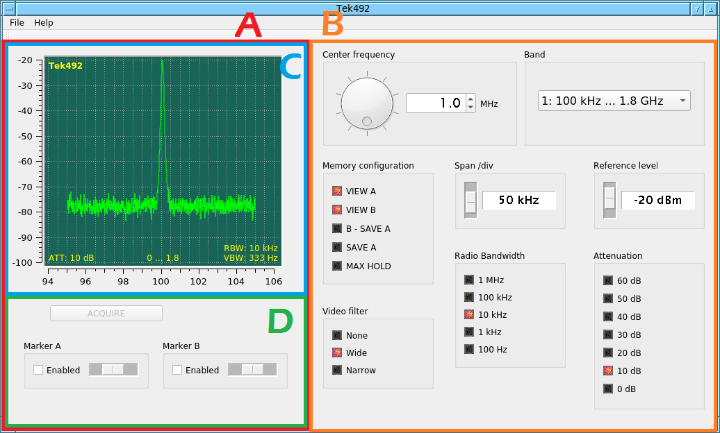

Die TPanel wurden ja schon angesprochen, ich würde die Verschachtelung
wie im Anhang wählen.
- Panel A (rot) bekommt im Objektinspektor (OI) die Anchor links,
rechts, oben und unten. Damit passt es sich in allen Richtungen linear
zur Fenstergröße an.
- Panel B (orange) bekommt die Anchor rechts, oben und unten. Damit
passt es sich in der Höhe dem Fenster an, ist in der Breite aber starr.
- Panel C (blau) wird im OI als Child von Panel A angeordnet (mit der
Maus ziehen) bekommt die Anchor links, rechts, oben und unten. Geht in
der Größe also immer dem Fenster mit.
- Panel D ist in der Größe wieder starr, wird als Child von Panel A
angeordnet und bekommt die Anchor links und unten.
- Das Diagramm ist Child von Panel C und bekommt wieder alle Anchor,
bewegt sich also in der Größe mit.
- Alle Anderen Controls, die in der Größe fest sind, behalten die
Standard-Anchors links und oben und werden als Child der jeweiligen
Panels angeordnet.
Wenn man eine relative Größenänderung zwischen beiden Seiten haben
möchte, dann macht man das im Eventhandler (OnResize) für das Formular
(Hauptfenster). Das wählt man im OI unter dem Eigenschaftentab aus über
den [...]-Knopf, dann wird der Handler automatisch angelegt. Darin kann
man dann die Verhältnisse berechnen, z.B.:
PanelA.Width:= Form1.ClientWidth * 0,4;
PanelB.Left:= PanelA.Left + PanelA.Width;
PanelB.Width:= Form1.ClientWidth - PanelA.Width;
Die untergeordneten Panels ordnen sich dann weiterhin entsprechend der
Anchors an.

von Karl K. (karl2go)
> Drehregler finde
Es gibt auch noch PascalScada, mit ganz vielen Bedien- und
Anzeigeelementen.

von Sven P. (Gast)
Karl K. schrieb:
> mh schrieb:
>> Wo genau findet man die Dokumentation dazu?
> https://github.com/bgrabitmap/bgracontrols/blob/master/bgraknob.pas
Also was die BGRAControls als solche angeht: Eine ziemlich bunte
Sammlung für allerhand Kram, den man mit Qt wohl mit zwei, drei Zeilen
Stylesheet erledigt hätte.
Sven P. schrieb:
> Eine ziemlich bunte
Nur bietet weder WinApi noch GTK Drehräder als Gadgets / Widgets an,
somit ist das eh eine Qt-eigene Implementierung. Die an der Stelle ganz
witzig sein mag, normalerweise finde ich mit der Maus bedienbare
Drehräder ziemlich unhaptisch.
Ansonsten ist mir noch nichts aufgefallen, was in der LCL an Widgets
fehlen würde.

von Gegeg J. (Gast)
Hier hat doch mal jemand seine selbstgeschriebene Alternative zu
Profilab und Co vorgestellt, die war auch in Free Pascal programmiert.
Der kann Dir sicher Quellen für seine Bedienelemente nennen.
Leider finde ich den Beitrag jetzt nicht aus die schnelle
Rolf M. schrieb:
> Es könnte eine Erweiterungsbibliothek zu Qt namens qwt sein.
Könnte nicht, war/ist es. Schrieb ich doch, und ich schrieb auch, dass
genau diese halt bei Qt immer mal wieder Späne gemacht hat und in
verschiedenen Konstellationen auf verschiedenen Systemen für Segfaults
verantwortlich zu sein scheint.
Das war ja u.a. der Anlass, die Portierung der Qt-App auf FPC ins Auge
zu fassen.
Rolf M. schrieb:
>> Die an der Stelle ganz witzig sein mag, normalerweise finde ich mit der
>> Maus bedienbare Drehräder ziemlich unhaptisch.
> Kommt immer drauf an, wie die Maussteuerung dann umgesetzt ist.
Bei Qwt kann man die mit dem Scrollrad bedienen (aber auch mit der Maus
in der "Fingermulde" drehen, das ist durchaus bedienbar).
Der Drehknopf ist hier aber eher optisches Gimmick, damit das Look&Feel
einigermaßen dem Analyzer selbst entspricht. Da der Tek492 sowieso keine
GPIB-Schnittstelle hat, kann man ihn über die Ext-Schnittstelle nicht
steuern (nur die Daten auslesen), sondern man kann an diesen Knöppen
hier lediglich nachvollziehen, was man real am Analyzer eingestellt hat,
damit auch die Beschriftung der Diagramme stimmt. Insofern wird man beim
Drehknopf normalerweise einfach die Frequenz ins Eingabefeld mit der
Tastatur eingeben.
Auf den könnte ich bei einem FPC-Rewrite also auch verzichten.

von moakadarkmaster (Gast)
Mit welcher Lib hast du den Graph gemacht?
moakadarkmaster schrieb:
Das ist eine qwt PlotArea.
von Bernd K. (prof7bit)
Dafür gibts dann in Lazarus TChart, sehr mächtig das Teil, und
standardmäßig dabei.
Danke! Probiere immer wieder gerne mal Alternativen aus.

von Franko S. (Gast)
Die Perversion dessen ist das:
Da geht um Rebirth das einen TB-303 emuliert und man wegen der
realistischen Drehknopfdarstellung wieder Dritthardware herausbrachte
mit echten Knöpfen weil man die Drehknöpfe schlecht mit der Maus
bedienen konnte:
"So today we have computer software consisting on a 3-dimensional
interface on a 2-dimensional screen being controlled by 3rd-party
hardware so as to emulate a machine built 20 years ago, which was itself
built to emulate a machine built 30 years before it"
https://www.youtube.com/watch?v=TLQwwtjtiY4&t=1075s
Den Drehknopf habe ich inzwischen sogar als Demo in FPC (mit den
empfohlen BGRAcontrols) zusammen. Die Logik, um einen "roll over" über
das Ende des Stellbereichs zu erkennen (und die Variable in die richtige
Richtung weiterzuzählen), konnte ich vom Qt-Code übernehmen. Scrollrad
geht allerdings nicht (anders als bei qwt). Macht aber nichts, denn wie
ich schon schrieb, in aller Regel wird man die Frequenz ohnehin ins
Eingabefeld tippen. Der Knopf ist eher ein optisches Gimmick.

Ich hab mir mal dein Bild angeschaut - das sieht eigentlich so aus, daß
du es fast 1:1 mit Delphi/Lazarus abbilden kannst.
Das Einzige, was wohl nicht im Standard-Repertoire ist, ist der
Drehknopf. Aber der sieht so simpel aus, daß man ihn mit irgend einer
Standard-Komponente selber zeichnen kann, die einen frei benutzbaren
Canvas enthält. Allerdings macht der halbmondförmige Schatten etwas
Arbeit, wenn man ihn zu Fuß ohne eine passende Grafik realisieren will.
Die Funktionalität macht man dann mit den diversen OnEvent-Handlern
(OnMouseDown usw.). Das sollte kein Thema sein und es entbindet dich
davon, Lib's von anderen Leuten heranziehen zu müssen.
Nun zum Aussehen:
Müssen die Bezeichnungen deiner Paneele separat oberhalb der Paneele
stehen, oder geht es auch so, daß die Bezeichner in die Umrandung
eingefügt sind? Ersteres geht mit Labels und captionlosen Paneelen,
letzteres mit normalen Paneelen, die ne 'caption' haben. Ich häng dir
mal ein mittlerweile 7 Jahre altes Beispiel hier dran. Da siehst du die
Paneele mit Bezeichnungen im Paneel-Rahmen. Und für deine Marker gibt es
dort auch eine Entsprechung. Frequenz ziehen mit linker MT im Screen,
Zoom-IN mit Ziehen rechte MT (von..bis). Störe dich nicht am fehlenden
Gerät am USB, hier geht's ja nur um das Aussehen.
Die Schiebeknöpfe (Span, Reference, Markers) sind auch keine üblichen,
also gibt's auch da noch was zu tun oder anders zu machen. Sind die nur
vor-nix-rück oder analog wie bei Yokogawa?
So weit waren wir ja schon zu Anfang des Threads. :-)
Ich hatte da eigentlich auch keine großen Zweifel, daher habe ich mir
auch dieses Projekt als Beispiel rangezogen.
> Drehknopf.
BGRAControls, wurden schon vorgeschlagen, sieht OK aus. Du bist bisschen
spät dran im Thread. :)
> Nun zum Aussehen:
> eingefügt sind?
Das ist eigentlich nicht wirklich wichtig, das werde ich wohl so
umsetzen, wie es am einfachsten machbar ist.
Das UI soll geringfügig an das Bedienfeld des Tek492 erinnern, damit man
sich möglichst schnell damit zurechtfindet, wenn man den Tek492 selbst
besitzt und benutzt (nur in diesem Zusammenhang ist das Ganze sinnvoll).
Am Ende sind das einfache Scrollbars. Ich hatte da ursprünglich so
drehknopfähliche Gebilde (wie man sie früher an Taschenradios hatte) aus
qwt, aber der qwt-Code dafür war mir zu instabil. Die Scroller tun's
auch, und da wird sich auch bei FPC schon was finden, da bin ich mir
sicher.
Sieht analog aus, am Ende ist es natürlich digital: die Marker können ja
lediglich eine der <N> Frequenzen der eingelesenen Messdaten anfahren
und im Diagramm anzeigen, Zwischenwerte gibt es nicht.
> Was ist das für eine Greif-Zeile oben direkt unterhalb der Menüleiste?
Unnötiges Qt-Überbleibsel, in das man wohl irgendwelche Unterfenster
eindocken kann. Unwichtig, kann weg.

Eher nicht. Mir scheint, du bist auf dem falschen Dampfer, weil du
Lazarus quasi gegen den Strich kämmen willst. Genau deshalb hab ich mich
ja über das ganze Objekt- und OnEvent-Zeugs so ausgelassen. Also laß
lieber bleiben, was du dir damit vorgenommen hast und mach es anders.
Ohne persistente Variablen in einem OnEvent-Callback, denn das riecht
nach Brechstange im Porzellanladen.
Und die analogen Yokogawa-Schiebe-Knöpfe sind keine Scrollbars, sondern
quasi deren 1. Ableitung. Sie ändern also den Wert der assoziierten
Eingabezeile proportional zur Auslenkung von ihrer Mitte. Je weiter man
sie auslenkt, desto schneller ändert sich der Wert in der Eingabezeile.
Läßt man sie los, schnipst der Knopf in Mittelstellung und die
Eigabezeile bleibt stehen.
Sah mir so aus, deshalb die Frage.

Jörg W. schrieb:
> Die Scroller tun's
> sicher.
Für Schiebregler eignet sich TTrackBar ganz gut anstelle von Scrollbars.
Für Eingabefelder von Integerwerten nehme ich meistens TSpinEdit, da
kann man min und max festlegen und eine Schrittweite für das Mausrad.
Beide gehen schön mit dem Mausrad zu bedienen, Einfach drüberhalten
(kein Klick nötig!) und am Rad drehen.
Kling gut, erstmal suchen … ich würde sagen, das ist exakt das, was ich
dann auch unter Qt benutzt habe.
Habe ich jetzt auch schon bei der Frequenz gemacht, allerdings als
TTIFloatSpinEdit, da ich dort eine Nachkommastelle haben möchte (auch,
wenn der Tek492 das in natura nicht hat, der hat nur ganze MHz :).

Welche Gründe hat der Wechsel von Qt zu FPC, dass ist irgendwie etwas
untergegangen? Lizenzmodel? Deployment?
Lizenzmodel Qt:
Du darfst nicht statisch linken und wenn Du Qt Source code veränderst
musst Du Ihn publizieren, aber nicht deinen eignenden Code, dass ist
mein Verständnis. Gerne lasse ich mich hier korrigieren, wenn mein
Verständnis falsch ist.
Deployment:
Windeployqt und dann einfach als Zip packen hat bei mir bis jetzt super
geklappt, da hatte ich mehr Probleme Visual Studio Applikationen auf
einen neuen Rechner zubekommen, dank Abhängigkeiten zu Visual net/C
redist.
> untergegangen?
Dass ich den ganzen Salat zusammen mit Qwt seinerzeit nicht stabil
überhaupt unter Windows compiliert bekommen hatte, außerdem das mit dem
"Deployment": das ganze Teil soll noch an jemanden weitergegeben werden,
der es unter Windows 2000 nutzen möchte (damit läuft sein
Messgeräte-PC), sodass ein self-contained executable wünschenswert ist.
In erster Linie war die Idee dabei allerdings, dass Lazarus als
Plattform für systemübergreifende Applikationen hier im Forum
angepriesen worden war, und ich auf diese Weise zumindest überhaupt eine
nichttriviale Anwendung habe, an der man das mal exerzieren kann.

rbx schrieb:
> Hast du eine Theorie, warum "nicht stabil compiliert bekommen" ?
Ich glaube mich zu erinnern, dass das Hauptproblem irgendwelche Dinge
aus Qwt waren, die hie und da mal crashten. Das Teil ist ziemlich in die
Interna von Qt reingestrickt, und wenn dort was knallt, guckst du auch
mit einem Debugger wie ein Schwein ins Uhrwerk.
Ohne Qwt fehlen aber einige gestalterische Gimmicks, die das Ding nett
aussehen ließen.
