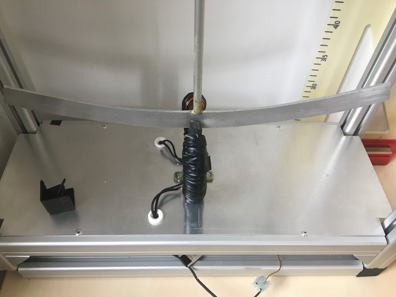

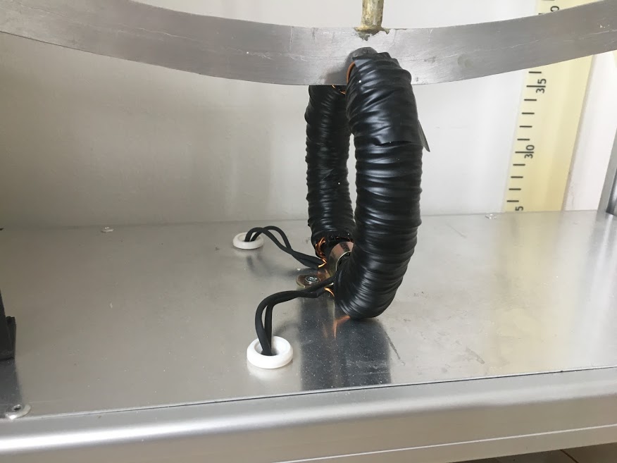

Hallo ihr :) Ich bin aktuell ein wenig ratlos und bräuchte Hilfe :( Für eine Studienarbeit muss ich ein Pendel zum schwingen bringen. Das Pendel wurde von einem früheren Studenten bereits gebaut und ich soll es nun irgendwie zum schwingen bringen. Zum allgemeinen Aufbau des Pendels: Das Pendel hängt an einem Aufbau aus Al Profilen. Der eigentliche Pendelarm hängt an einer Querachse und ist ca. 40cm lang. Am Ende des Arms befindet sich eine Art Halbmond-förmiges Blech. Erinnert auch eine Guillotine. Das Blech schwingt dabei am tiefsten Punkt durch eine Spule welche als Wirbelstrombremse arbeitet. Damit soll eine Dämpfung auf das Pendel gebracht werden. Desweiteren gibt es am Pendelarm noch eine Kugel die zur Verschiebung des Schwerpunkts dient. Was soll das Pendel können: Meine Aufgabe ist es nun das Pendel zu bewegen. Hierzu soll irgendwie eine Kraft auf das Pendel übertragen werden. Dabei soll das Pendel eine Auslenkung von mindesten 20° in beide Richtungen schaffen. Außerdem soll es möglich sein, das Pendel bei 20° zu halten. Die Frequenz soll zwischen 1/4Hz und 1Hz stufenlos eingestellt werden können. Es soll auch das aktuelle Drehmoment erfasst werden. Da die Aufgabe von unserem Physik-Professor stammt möchte er dann auch sehen was zB. passiert wenn das Pendel gegenphasig zur Anregungsfrequenz schwingt. Mein Problem: Ich habe einige Ideen wie ich sowas realisieren könnte aber keine davon gefällt mir. Ich hatte überlegt das Pendel über eine Spule anzuregen. Ähnlich wie in dem Beitrag: Beitrag "Transistor für ewiges Pendel GC 100 pnp - Transistor (NF)" Aber ich bin mir nicht sicher ob sowas in meinen Dimensionen noch gut funktioniert. Außerdem scheint die Schaltung schon sehr alt zu sein und eventuell gibt es da bessere Lösungen. Außerdem könnte man damit das Pendel nicht bei 20° Ausschlag anhalten. 1/4Hz könnten auch schwierig werden... das ist halt verdammt langsam T_T Ich hatte auch überlegt das Pendel im Ruhepunkt mit einem Motor anzuregen, ähnlich wie man es oben in der Wikipedia sieht: https://de.wikipedia.org/wiki/Erzwungene_Schwingung Leider darf ich den aktuellen Aufbau nicht soweit modifizieren. Wenn es darum geht einen Motor direkt an die Achse zu hängen und das Pendel darüber irgendwie anzuregen steigt mein Hirn komplett aus. Bitte helft mir :( PS: Ich mache eigentlich ehr CAD Konstruktion. Das ganze Feld ist absolut nicht mein Spezialgebiet und ich habe das Thema auch ehr widerwillig gewählt bzw. musste ich es nehmen.
Thomas H. schrieb: > Das Blech schwingt dabei am tiefsten Punkt durch eine Spule > welche als Wirbelstrombremse arbeitet. Wäre es nicht sinnvoller, diese Spule als Antrieb und nicht als Bremse zu benutzen?

Harald W. schrieb: > Thomas H. schrieb: > >> Das Blech schwingt dabei am tiefsten Punkt durch eine Spule >> welche als Wirbelstrombremse arbeitet. > > Wäre es nicht sinnvoller, diese Spule als Antrieb und nicht > als Bremse zu benutzen? Da der Aufbau schon so existiert habe ich darauf leider keinen Einfluss. Die Überlegung, die Spule auch gleichzeitig als Antrieb zu benutzen hatte ich aber auch schon. In einem der verlinkten Beiträge gab es ja einen ähnlichen Aufbau. Hier wäre noch ein weiteres Beispiel wie sowas mit einer Spule verwirklicht wurde: http://sheepdogguides.com/arduino/aht8pendu.htm Die Idee mit der Spule ist auch aktuell mein Favorit... Ich würde nur gern auch noch andere Ideen hören bevor ich mich auf irgendwas festlege bzw. auch gern Bedenken zu der Idee.

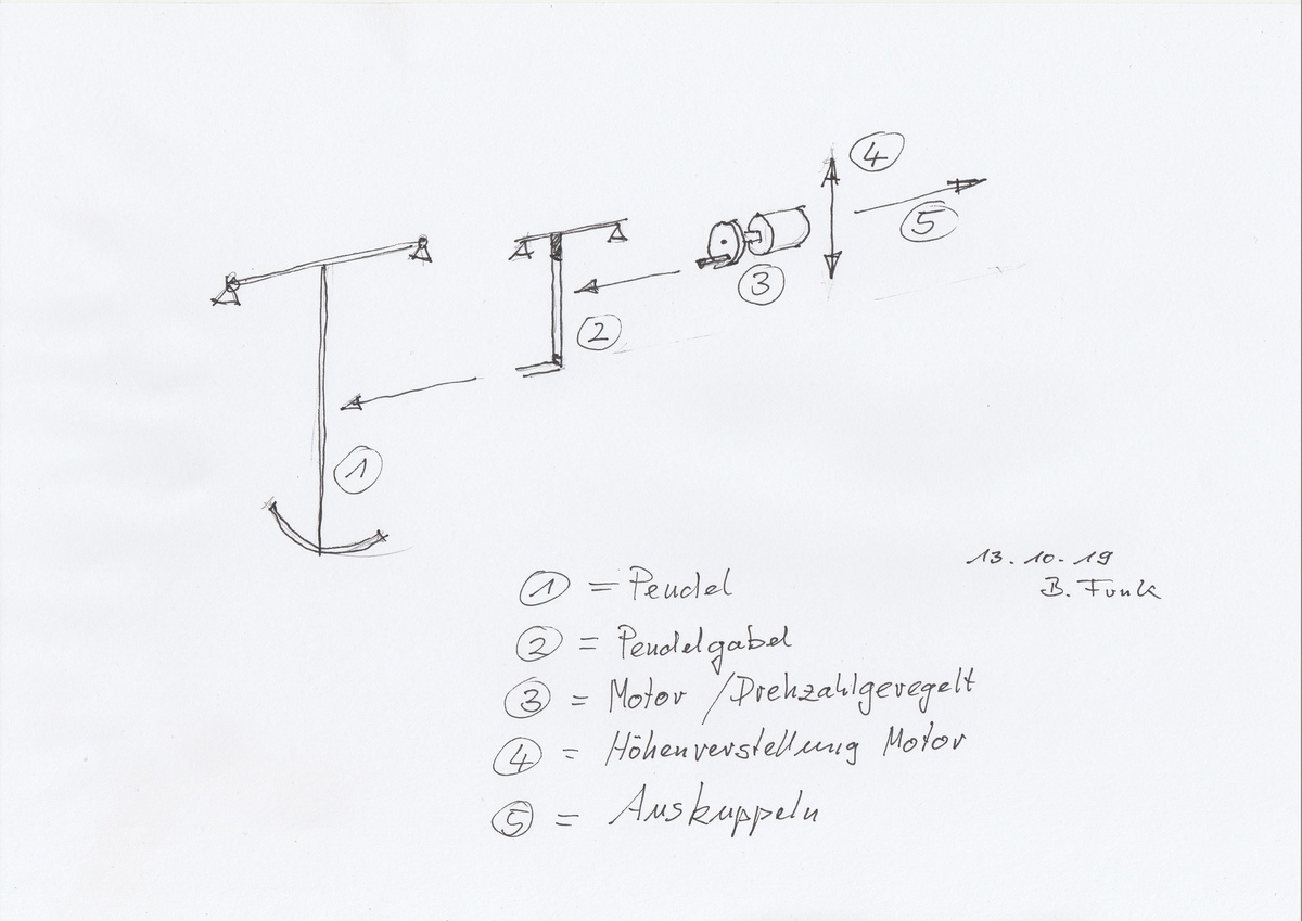

Eventuell so: Das ist natürlich kein Pendel, sondern ein Zappler. Grüße Bernd

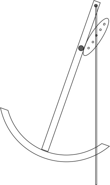

Hier mal ein sporadischer Vorschlag. Dass das ganze kein freischwingendes Pendel sein kann wurde ja schon gesagt. Ein normales Modellbauservo arbeitet gegen einen Zapfen auf der Pendelachse. Durch die unterschiedlichen Radien können die 20° max. Pendelausschlag rein mechanisch eingestellt werden. Dreht das Servo weiter fällt das Pendel allein zurück. Deine unteren Spulen könnte man jetzt ausschließlich dafür verwenden, das Pendel stark zu bremsen. Dann ist dessen Bewegung (fast) nur noch vom Servo abhängig. Das ganze funktioniert automatisch in beide Richtungen. Deine einzige Aufgabe wäre dann die Bremse und das Servo anzusteuern.
