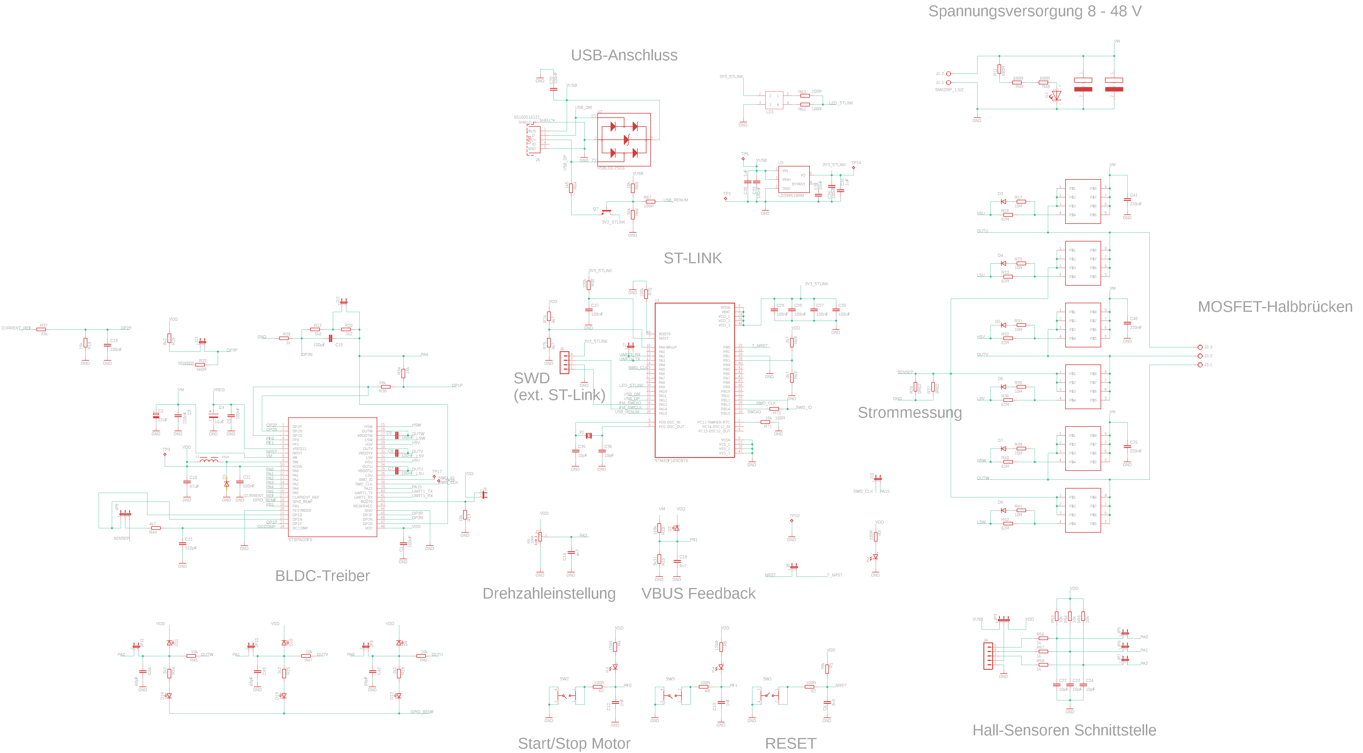

Hallo Leute, ich habe momentan ein Problem mit der Programmierung einer eigenen Platine, die ich genauso aufgebaut habe, wie das Entwicklungsboard Steval-Spin3202 von ST mit dem Controller STM32F031C6 + STSPIN32F0 zur Ansteuerung eines BLDC-Motors. Der Zugriff auf den MC über SWD über die ST-Link Utility funktioniert. Das Debuggen über die STM32CubeIde funktioniert leider noch nicht.

Tim K. schrieb: > Der Zugriff auf den MC über SWD über die ST-Link Utility funktioniert. > Das Debuggen über die STM32CubeIde funktioniert leider noch nicht. Da der Debugger die SWD Schnittstelle benutzen kann, liegt vermutlich kein Hardwarefehler vor. Es könnte wohl eher an falschen Einstellungen liegen. Ich sehe, dass du die Reset Leitung nicht mit dem ST-Link Adapter ansteuerst und auch keinen Reset Button hast. Das ist schon doof. Denn so steht Dir nur der Software-Reset zur Verfügung, der aber nicht um Sleep Modus funktioniert. Außerdem solltest du darauf achten, dass du die SWD Schnittstelle nicht per Software deaktivierst - wozu CubeMx einen mit seinen (von der Hardware abweichenden) Default-Vorgaben verleitet.
SW1 ist der Reset-Button.

Tim K. schrieb: > SW1 ist der Reset-Button. Aber SW1 ist doch mit dem linken IC unbeschrifteten verbunden. Programmieren tust du den rechten, richtig? Wie dem auch sei: Wenn ein Reset Taster vorhanden ist, gibt es noch die Option "Connect under Reset". Dann musst du manuell im richtigen Moment drauf drücken.

Tim K. schrieb: > die ich genauso aufgebaut habe, wie das Entwicklungsboard > Steval-Spin3202 von ST Das glaube ich erst wenn ich es gesehen habe. Allein schon der Aufbau des Schaltplans lässt nichts Gutes vermuten.

Ganz klar ist nicht was da wo wie angeschlossen und programmiert wird. Der Schaltplan sieht so aus als wär da ein ST-LINK eingebaut (rund um den F103), die Ansteuerung der (vermutlich, ist ja auch nicht wirklich beschriftet) Leistungselektronik besorgt aber der unbeschriftete IC (was für einer ist das?). Foto vom Aufbau könnte helfen.

pegel schrieb: > Ist das nicht der Bluepill F103C8? Ja, 0x1ba01477 ist der Code vom STM32F103CBT6 und an diesem ist ja auch laut Schaltplan der ST-Link Adapter angeschlossen. 0x0bb11477 gehört zu dem STM32F0! Du hast entweder das falsche Projekt für den richtigen Mikrocontroller, oder den falschen Mikrocontroller verbunden.
Auf dem Board befinden sich zwei Controller: STM32F103CBT6 und STSPIN32F0 mit integriertem STM32F031C6.
#6003092
Tim K. schrieb: > Auf dem Board befinden sich zwei Controller: STM32F103CBT6 und > STSPIN32F0 mit integriertem STM32F031C6. Der STM32F103 ist offenbar als onboard-stlink gedacht. Um den F031 zu programmieren muss man zuerst eine passende Firmware in den onboard-stlink reinschiessen, und selbigen dann per USB an den PC anschliessen.
Auf dem Board ist bereits ein ST-Link integriert. Jedoch wird bei mir die USB-Verbindung nicht erkannt und ich versuche den Controller deshalb über einen externen ST-Link zu programmieren.
Hier mal das Datenblatt des originalen Boards.

Tim K. schrieb: > ich versuche den Controller deshalb > über einen externen ST-Link zu programmieren. Wo hast du den externen ST-Link angeschlossen? Zeichne das mal in den Schaltplan ein.

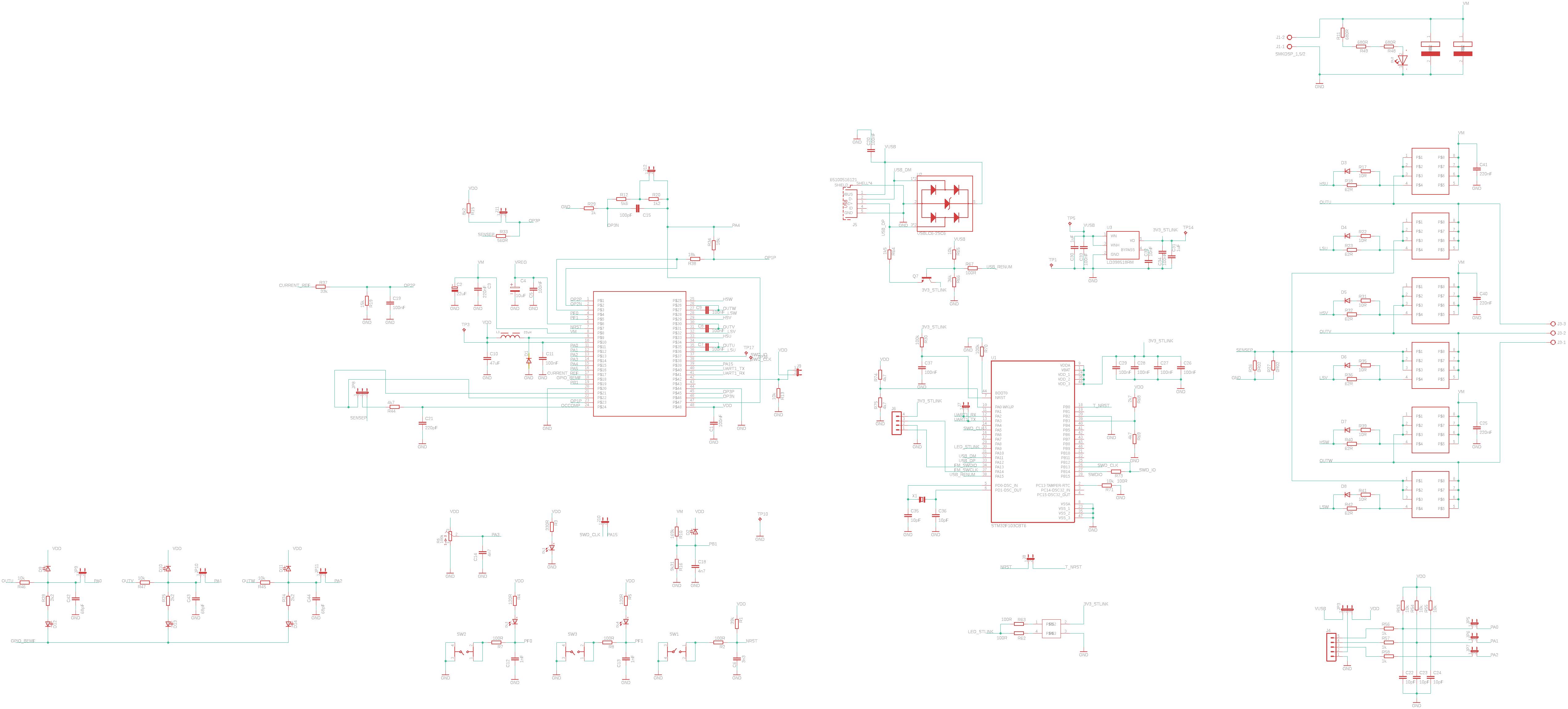

Hier mal ein Update zu dem Schaltplan.
#6003708
Tim K. schrieb: > Kannst du mir sagen, wie ich das genau mache? Moin, Du flashst die 4. bin Datei auf deinen F103. Dann verbindest Du den über USB und startest die ST-Link-Utility. Diese findet den und bietet ein Firmware Update an. Danach ist es ein ST-Link.

Okay, das Flashen hat doch inzwischen geklappt und wenn ich das Board per USB an den PC anschließe, wird dieses auch als STM32Link erkannt. Ich kann jedoch noch nicht mit der Utility verbinden.

pegel schrieb: > Jetzt musst Du das Firmware Update ausführen. > Noch is nix drauf. Mein Problem ist gerade, dass das Updaten nicht funktioniert und ich die Fehlermeldung "Unkown Firmware type. Don't know how to upgrade" bekomme. Ich habe den F103 mit der 4. bin-Datei geflasht und nutze die ST-Link Utility v4.5.
#6003967
Dann besorge dir die ST-Link-Utility Version 4.3 oder älter und nimm die v2 bin.
#6003973
da ist ein Issue und eine Antwort das man ein altes Utility braucht: https://github.com/Krakenw/Stlink-Bootloaders/issues/1
Mit der älteren Version der Utility funktioniert es. Ich habe bereits eine Firmware über den ST-Link erfolgreich geladen und diese läuft auch auf dem Board (Motor dreht sich).
