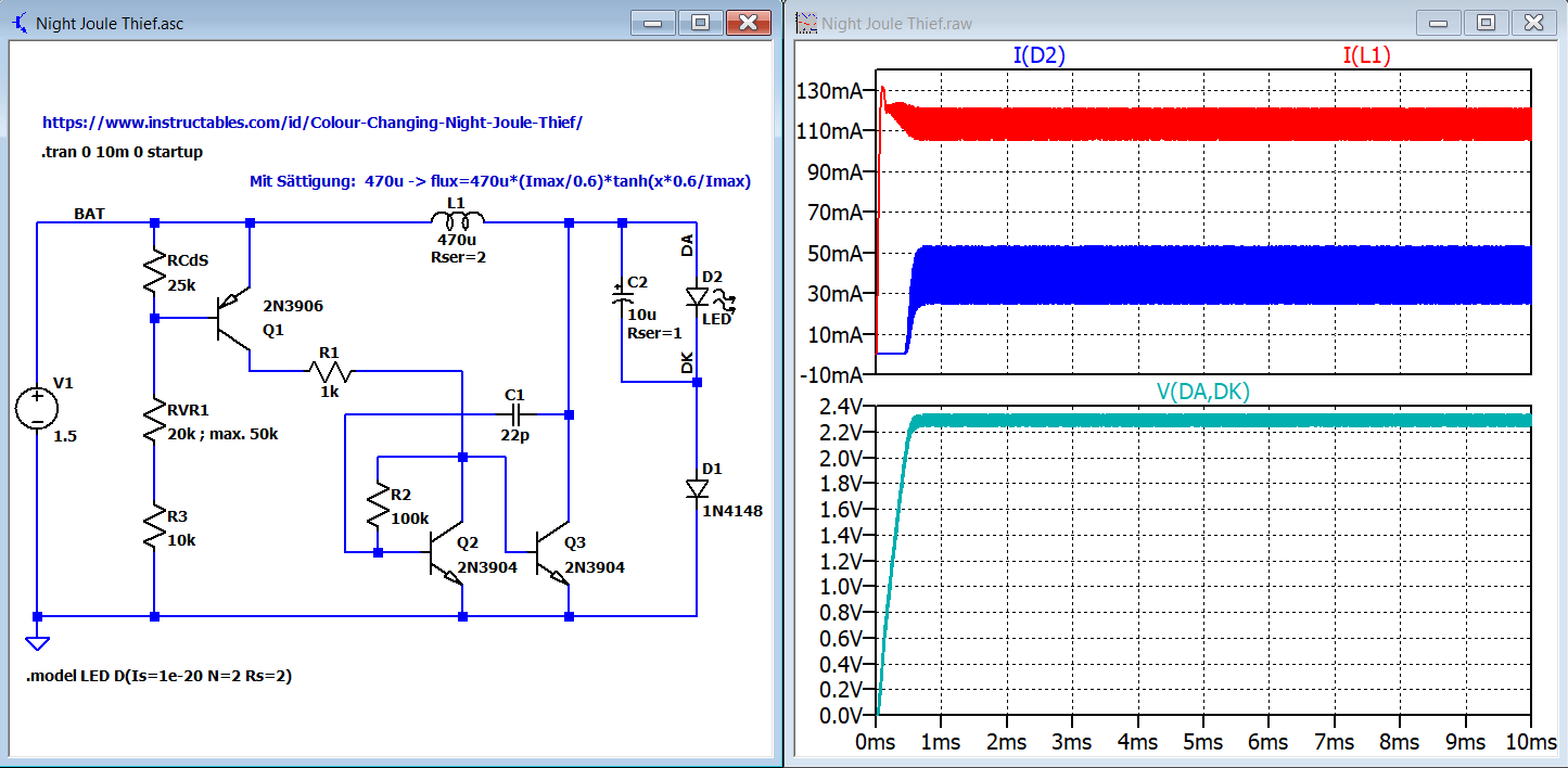

ich bin dabei eine sogenannte Joule_Thief Schaltung in Multisim V14 zu
simulieren. Sinn und Zweck dieser Schaltung besteht darin, dass an der
Ausgangsseite eine höhere Spannung ausgegeben wird, als am Eingang
angelegt wird. Dies findet z.B. Verwendung in LED-Taschenlampen.
So, nun habe ich ein Projekt im Internet gefunden, inkl. Schaltplan und
Bauteilen und wollte es vorab in Multisim simulieren. Die Bauteile und
die Schaltung findet man hier:
https://www.instructables.com/id/Colour-Changing-Night-Joule-Thief/
Mein Projekt habe ich ebenfalls hier als Datei angehangen. Es wurden
alle Bauteile in die Simulation mit eingebaut, bis auf den
Photowiderstand, welcher nun durch einen festen ersetzt wurde. Dies
sollte aber kein Problem darstellen.
Ich habe ein virtuelles Oszilloskop an den Ausgangsklemmen und über de
Spule angeschlossen. Am Ausgang habe ich wie am Eingang 1.5V, obwohl
hier eigentlich aufgrund von Schwingungen einen höhere Spannung anliegen
sollte. Die Spannung über der Spule schwankt im piko/femto Volt-Bereich.
Das ist zudem das erste mal, dass ich mit Multisim arbeite. Kann mir
jemand sagen wo der Fehler ist und wie ich die Schwingung dann im
Oszilloskop sichtbar machen kann. Zudem sollte dann die Ausgangsspannung
über der farbigen LED größer der Eingangsspannung sein.

Benedikt W. schrieb:
> Kann mir jemand sagen wo der Fehler ist
Simulierte Bauteile sind keine echten Bauteile, sie platzen nicht und
lösen sich nicht in Rauch auf.
So gibt es für die simulierte Spule keine magnetische Sättigung, die ist
aber bei der idiotischen Schaltung des Joule Thief (genialer Name, jeder
Depp fällt drauf rein, klingt wie Freie Energie die man nur nehmen muss)
essentiell für die Funktion, nur durch die in Sättigung getrieben Spule
mit ihren immensen Verlusten schwingt die überhaupt an.
Du bauchst also eine Simulation die auch das Sättigungsverhalten der
Spule mitsimuliert. Oder besser einen step up Wandler als Schaltung der
was taugt.

Von Multisim gibt es offenbar überhaupt keine Demoversion mehr. Nur noch
eine 30 Tage Eval-Version. Das wollte ich mir nicht antun.
Trotzdem ein Tipp: Lass die 1,5V in z. B. 20us von 0 auf 1,5V ansteigen.
Das sollte helfen, damit die Schaltung anschwingt.
Hier die Schaltung für alle zum simulieren mit LTspiceXVII.
Die Option "startup" in .TRAN lässt die Spannungsquellen (hier V1) in
20us hochfahren.
Wer will kann auch mit einer Spule die in Sättigung geht simulieren.
LTspiceXVII gibt es hier.
https://www.analog.com/en/design-center/design-tools-and-calculators/ltspice-simulator.html
