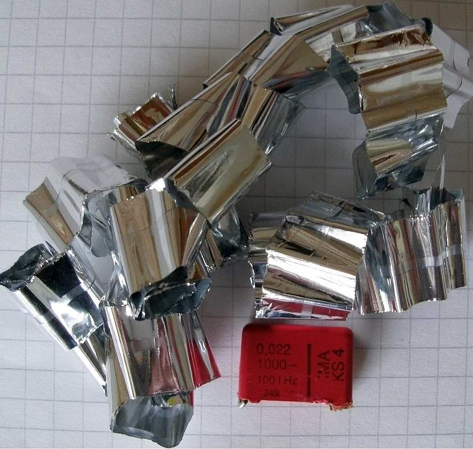

X2 bedeutet: Der Kondensator platzt nicht bei Defekt. Hat flammhemmende
Isolation. Ein 1000V MKP ohne X2 Spec. hat das nicht.
Siehe Bild. Die Metallfetzen flattern dann im Gerät rum  und verursachen
evtl. da noch Kurzschlüsse an Kontakten und Leiterbahnen.
X2 macht das nicht, was im Bild passiert ist.

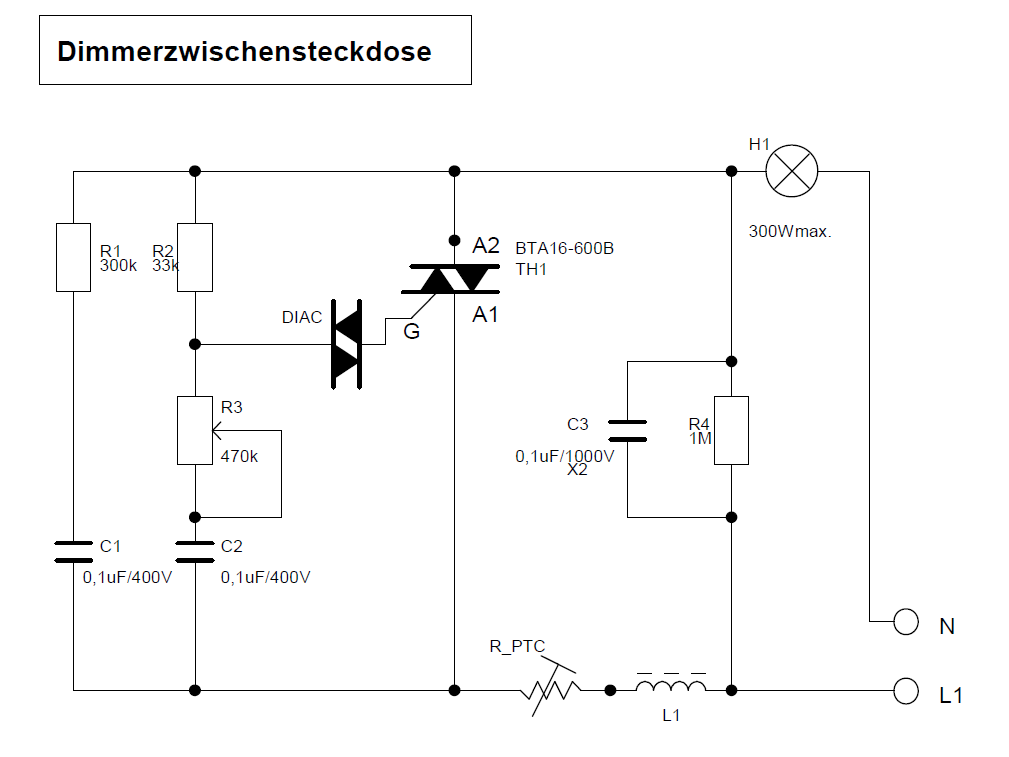

Habe einen Motor an die Dimmerzwischensteckdose laut Schaltplan Dimmer2
angeschlossen. Es bruzzelte kurz darauf. Es ist die Originalschaltung
des verkauften Dimmers.
Wen wundert's.
Der Phasenschieber ist ja völlig falsch aufgebaut.
... und die Dimensionierung des Snubbers R1, C1 geradezu schwachsinnig.

Ja,
ist aber im Handel so.
Andere Schaltung, wie gesagt die Phasenverschiebung muss beachtet
werden.
Snubber!
Bei 1500 W mus eine Drossel rein, die den Strom aushält.
(Die Web-Seite wovon kopiert wurde, ist afaik momentan offline.)
ciao
gustav
