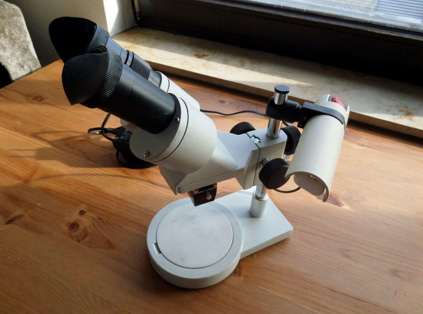

wurde im "Hans B." Thread schon genannt: https://www.ebay.de/itm/162219423042 habe ich zuhause und in der Firma und bin sehr zufrieden damit. Das Preis/Leistungsverhältnis ist mehr als gut. Klar, Leica ist sicherlich optisch/mechanisch eine andere Liga, aber für den Hobbybereich reicht das von eBay allemal. Gruß Winni
Nicht das selbe Eschenbach, ein neueres Modell habe ich mit 10x und 20x, bin 100% zufrieden. Allerdings ist 20x für mich schon grenzwertig! 20x benutze ich nur sehr selten, mit 10x geht eigentlich alles auch 0402. Ich denke mal es kommt auch drauf an was man vor hat, zur Kontrolle ist 20x super, zum Löten dagegen nicht mehr. Problem bei 20x ist das der Bildausschnitt recht klein ist und der Fokus (Tiefen-schärfe?) auch schon sehr empfindlich ist. Der Preis von 150€ wäre auf jeden Fall Ok wen alles in Ordnung ist.

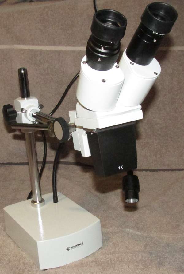

Andreas S. schrieb: > Ist die 20x Vergrößerung des obigen Binos für Hobby-Elektronik > geeignet? Nein. Angestoßen durch einen anderen Thread hier habe ich mir ein Bresser Biorit ICD CS gekauft. Vergrößerung 10x, durch Wechsel der Okulare 20x. Bei 10x sehe ich einen Bereich von etwa 20mm Durchmesser, die Platine muß also recht genau ins Sichtfeld geschoben werden - mit etwas Übung klappt das gut. Mit der Vergrößerung 10x komme ich zurecht, könnte mir aber vorstellen, mit weniger zugunsten eines größeren Sichtfeldes komfortabler zu arbeiten. Mein Wunsch wäre ein Zoom von etwa 3..15x - wäre leider deutlich teurer. Wichtig ist der senkrechte Abstand, bei meinem sind es ca. 180mm, bei weniger kann ich mir nicht vorstellen, noch arbeiten zu können. Einen festen Mikroskoptisch (wie bei Deinem Beispiel) halte ich für wenig sinnvoll, mit meinem Ausleger habe ich mehr Platz für größere Leiterplatten. Gekostet hat es 260 Euro beim Photospeciali*st.de, bei Am???n findet man andere, die vermutlich baugleich sind, etwas billiger. Im Gegensatz zur Abbildung habe ich eine LED am Schwanenhals und freue mich über die Änderung - die kann ich gut auf das Zielobjekt ausrichten.

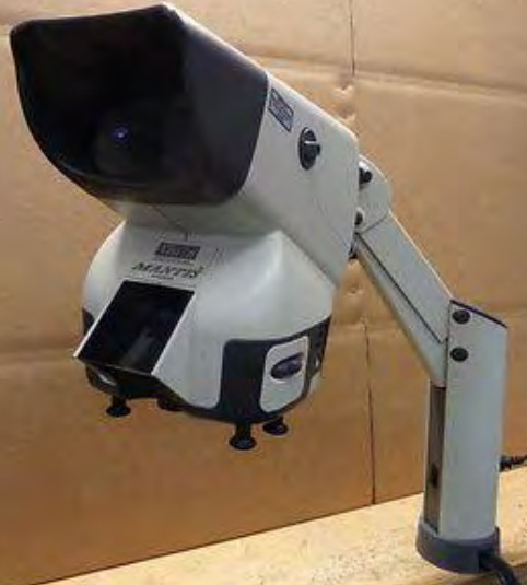

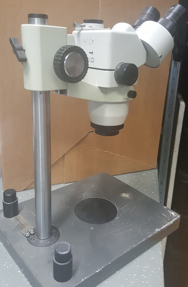

Ich habe zuerst auch ein Binokular Mikroskop gekauft - bin auch über viele Empfehlungen auf hohe Vergrösserungswerte gelockt worden (7..40 fach). Das ging zur Inspektion recht passabel, Lötarbeiten machen damit aber keinen Spass. Habe dann ein Mantis mit x2/x4 Linsen gekauft und seitdem arbeite ich eigentlich nur noch mit diesem. Später kam noch eine x8 Linse dazu, diese liegt aber die meiste Zeit im Köcher. a.) Bei Inspektionsarbeiten arbeite ich im Grunde immer mit der x4 Linse, Leute unter 35-40 Jahre sehen oft noch so gut, daß sie mit x2 auch sehr gut zurecht kommen. b.) Bei Lötarbeiten ist x2 ausreichend, man kriegt dafür Tiefenschärfe, ein grösseres Sichtfeld und mehr Abstand von der Platine (bei x4 stösst der Lötkolben öfter am Gehäuse an). c.) der wichtigste Vorteil ist jedoch die aufrechte nartürlich Körperhaltung bei der Arbeit. Giraffen mögen für ein Mikroskop geschaffen sein, brauchen aber keines. So ein Mantis ist halt wie (früher) Mercedes kaufen, elend teuer, aber man hat jedesmal Freude bei der Arbeit. Ist alles sehr professionell und für den gewerblichen Markt gefertigt. Wer so was hat gibt es sehr ungern her, deswegen vermute ich so wenig Angebote auf dem Gebrauchtmarkt. Jost
Jost S. schrieb: > Habe dann ein Mantis mit x2/x4 Linsen gekauft und seitdem arbeite ich > eigentlich nur noch mit diesem. Später kam noch eine x8 Linse dazu, > diese liegt aber die meiste Zeit im Köcher. Servus Jost, würdest Du bitte Dein Modell nennen wollen? Besten Dank. MfG Eppelein
Hallo Eppelein, beim Mantis finde ich keine Typenbezeichnung ausser "Mantis" von Vision Engineering. Das andere Mikroskop ist ein eher billiges Noname Produkt. Weiss gar nicht mehr wo ich das gekauft habe- vermutlich Ebay. Da steht weder Typbezeichnung noch Hersteller drauf. Hier noch ein paar Fotos
Jost S. schrieb: > Hallo Eppelein, > beim Mantis finde ich keine Typenbezeichnung ausser "Mantis" von Vision > Engineering. > Das andere Mikroskop ist ein eher billiges Noname Produkt. > Weiss gar nicht mehr wo ich das gekauft habe- vermutlich Ebay. > Da steht weder Typbezeichnung noch Hersteller drauf. > > Hier noch ein paar Fotos Servus Jost, merci für die Information. Pers. sagt mir das Mantis eher zu, als ein Bino, wo man stur beide Augen fest auf den Sucher fixiert, was ich mir sehr ermüdent vorstelle - Mantis-Befürworter wie Abneiger gibt es genügend. Es wird einem zwangsläufig nichts anderes übrig bleiben, als einen Laden für Mantis-Produkte aufzusuchen, um sich eine eigene Meinung einzuholen. Elektroniklabors, Institute uvm., da ist zu überlegen sich Einschätzungen einzuholen, falls die gewollt sind Auskunft zu erteilen. MfG Eppelein
