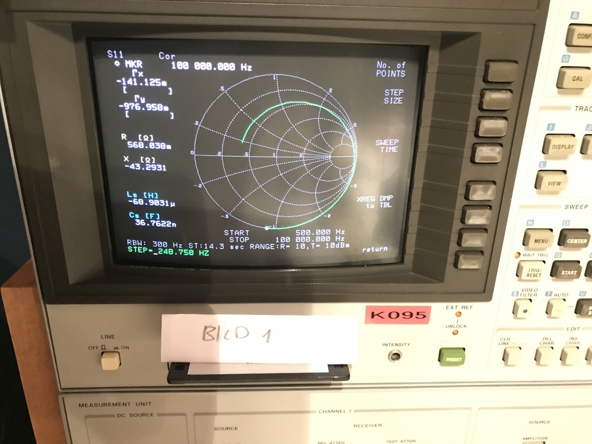

Bild 1:
Frequenzbereich 500Hz - 100kHz  Messpunkte: 401 Step-Size 248.75 Hz, RBW
300 Hz, Sweep-Time: 14.3s  (-->passende Einstellung)

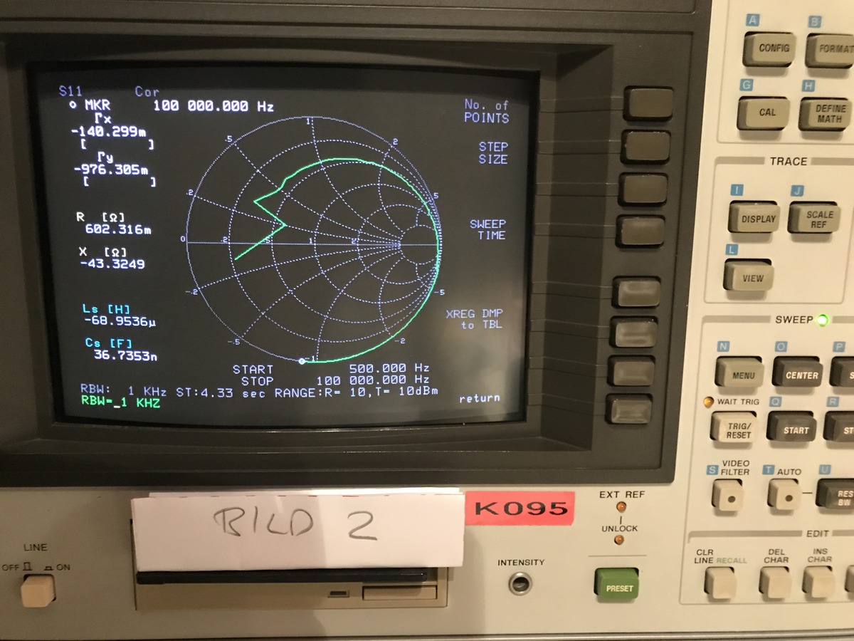

Bild 2:
1kHz, Sweep-Time: 4.33s (-->nicht passende Einstellung)

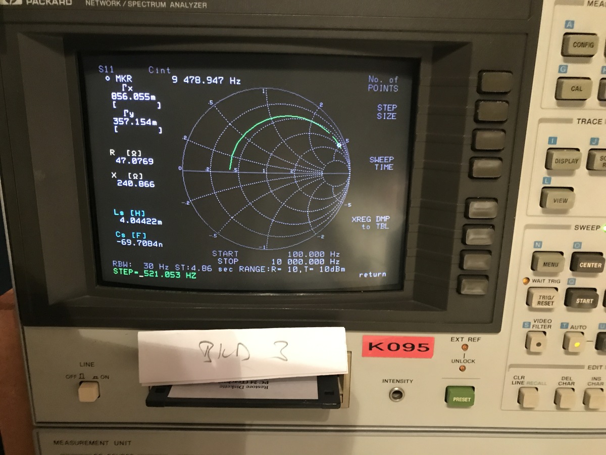

Bild 3: Frequenzbereich 500Hz - 10kHz   Messpunkte: 20  Step-Size
521.053 Hz, RBW 30Hz, Sweep-Time: 4.86s (-->gute Einstellung, bei den
tieferen Frequenzen scheint die Auflösung schlecht zu sein. Dies ist
aber nicht so)

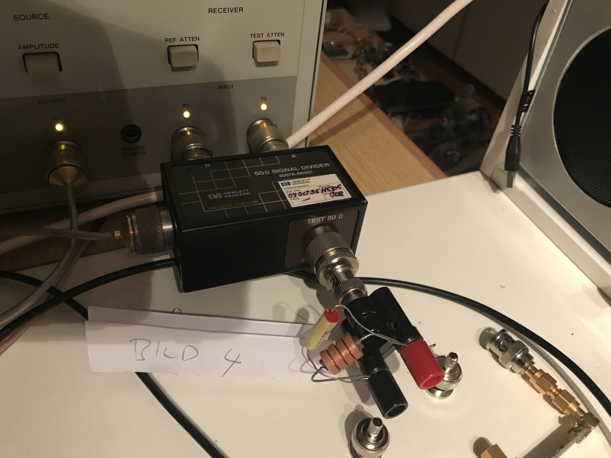

Übrigens, ich habe für meine Messungen den 50 Ohm Signal Divider von HP
des Typs 35676-66301 verwendet (Bild4), welches auch zum Gesamtpaket
gehört.

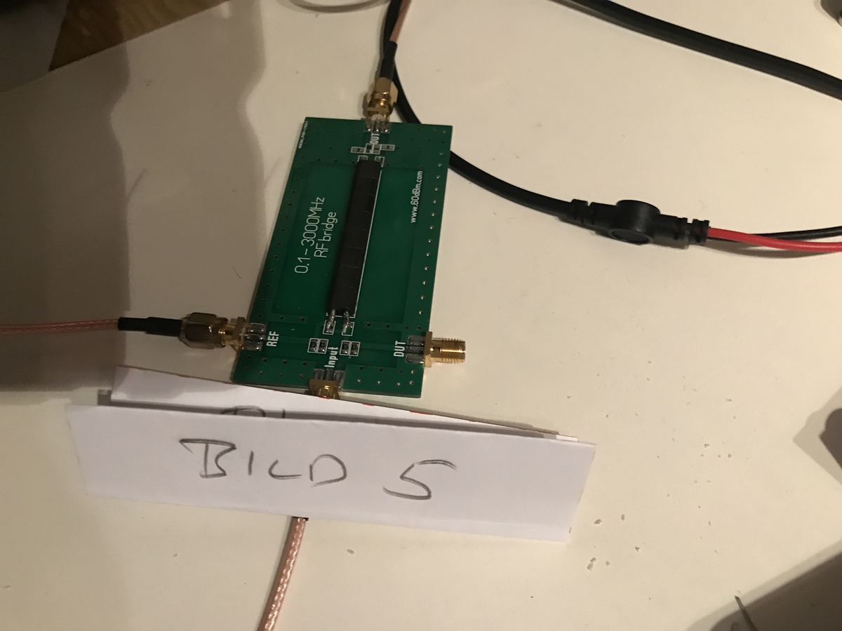

Auch der RF Bridge aus dem Internet für 9$ (Bild5) funktioniert
tadellos.
> tadellos.
ja. Es gibt diverse Anleitungen wie man sich ähnliche Brücken selber
bauen kann, die funktionieren eigentlich alle ganz ok. Was ich bei mir
festgestellt habe ist, dass ich egal, welche Brücke verwendet wird, kaum
Reflexionsfaktoren besser als -30dB hin bekomme - ob das an der Brücke
liegt, oder am Analyzer?

Beachte aber, daß der HP35676 Teiler nur bis 200 MHz spezifiziert ist.
Wenn die HA8ET Messbrücke aus dem Onlineshop gut aufgebaut und
kompensiert ist, siehe
Beitrag "HA8ET Low Level SWR Bridge"
funktioniert sie sehr gut bis zur oberen Grenze des 4195A. Ich nehme die
häufig z.B. zur schnellen Untersuchung von Aufsteckantennen.
Wegen Deiner Darstellungsfehler würde ich, wie auch Tobias geschrieben
hat, die RBW am 4195A zunächst auf AUTO schalten, dann ergibt sich auf
alle Fälle eine vernünftige Darstellung. Wenn Du Details untersuchen
möchtest oder schnellere Messdurchläufe brauchst, kannst Du immer noch
manuell eingreifen.

hallo Bert, danke für die guten Tips. Ich muss sagen, dass ich vermehrt
Freude an diesem Gerät entwickle. Man muss einfach die Zusammenhänge der
einzelnen Parameter kennenlernen und dann klappt alles wunderbar. werde
mich weiter in die Materie vertiefen. Beispielsweise ist mir die Wirkung
der unterschiedlichen IF-Frequenzen noch nicht ganz klar. Hab jedoch
noch viel Lesestoff vor mir. Vielleicht kannst Du die Bedeutung dieser
Einstellmöglichkeit auf einfache Weise erklären....Herzlichen Dank
