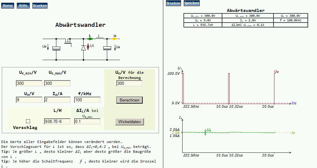

ArnoR schrieb:> Das geht nicht ohne weiteres mit einem einfachen StepDown-Wandler. Diese> ziehen auch am Eingang den Ausgangsstrom, also deine 2A, allerdings nur> für einen kurzen Moment (Spannungsverhältnis->Tastverhältnis).
Was ein Bullshit, les mal nach wie ein Step-Down funktioniert….
Aber dennoch ein einfacher Step-Down wirds hier nicht tun und du willst
das Ganze auch isoliert machen glaub mir ;)

Guest schrieb:> Was ein Bullshit, les mal nach wie ein Step-Down funktioniert….
Das solltest du mal machen. Was passt dir eigentlich nicht? Nur wieder
mal blöde rumgiften, oder was?
Guest schrieb:> ArnoR schrieb:>> Das geht nicht ohne weiteres mit einem einfachen StepDown-Wandler. Diese>> ziehen auch am Eingang den Ausgangsstrom, also deine 2A, allerdings nur>> für einen kurzen Moment (Spannungsverhältnis->Tastverhältnis).>> Was ein Bullshit, les mal nach wie ein Step-Down funktioniert….
Offenkundig weiss der Arno das und du nicht.
Ein einfacher step down arbeitet mit nur 1 Spule, das Tastverhältnis
wird viel zu übel bei solchen Spannungsverhältnissen.
Es sollte ein nicht so einfacher Flyback sein mit Trafo statt Spule, da
kann man mit dem Windungsverhältnis des Trafos das Tastverhältnis an
beherrschbare Werte anpassen.
So was wie Viper passt schon ganz gut, es gibt aber hunderte.
Also Guest: Erst lernen, dann die Klappe aufreissen.

Guest schrieb:> Nein du solltest nur keine flaschen Aussagen machen ;)
Welche Aussage war denn falsch? Etwa die zum Eingangsstrom?:
Guest schrieb:> Das bezog sich auf den Eingangsstrom
D.h. du verstehst kein bisschen wie der StepDown funktioniert. Warum
schreibst du dann hier? Falls dich die Funktion interessiert, habe ich
oben eine Simu der Seite von Heinz Schmidt-Walter angehängt, da sieht
man, dass der Eingangsstrom für die Einschaltzeit gleich dem
Ausgangsstrom ist.

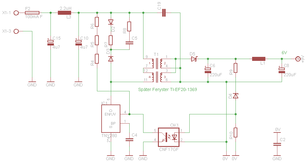

>Es sollte ein nicht so einfacher Flyback sein mit Trafo statt Spule, >da>kann man mit dem Windungsverhältnis des Trafos das Tastverhältnis an>beherrschbare Werte anpassen.
Ich habe da wenig Erfahrung, dachte aber das man hinkommt wenn man die
Induktivität passend dimmensioniert.
Bisher läuft es auf SMPS Topologie heraus, das würde ich versuchen mit
übertragern von Würth und z.B. TNY27. So richtig toll ist das aber nicht
weil ich damit den Strom durch die Gleichrichterröhre nicht im Griff
habe. Bin weiterhin für Vorschläge offen.

Ausgangsstrom belastet. Es sei denn jemand kann mier hier zeigen das ich
Energieerhaltung bisher falsch verstanden habe....
Und Ihr solltet mal aufhöhren immer gleich zu behaupten das jemand keine
Ahnung hat nur weil Ihr die Aussage missversteht. Ich hab schon genug
Schaltregler in meinem Leben gebaut und ausgelegt, um zu wissen wie er
Funktioniert.
Guest schrieb:> Es ging um den Eingansstrom des Step down. Das der Drosselstrom der> selbe ist hab ich nie bezweifelt.
Gut, stimmt soweit.
> Es ist aber mal Fakt das Ein- und> Ausgangsstrom beim Stepdown nicht der selbe is...
Der Drosselstrom ist aber der Ausgangsstrom und zwar über die gesamte
Zeit, daher: Drosselstrom gleich Eingangsstrom während der
Einschaltzeit. Ich verweise nochmals auf das von mir angehängte und von
dir hartnäckig ignorierte Bild oben.
Was du vermutlich meinst sind die mittleren Ströme, die stehen etwa im
umgekehrten Verhältnis wie die Spannungen.
Guest schrieb:> Es ging um den Eingansstrom des Step down.ArnoR schrieb:> StepDown-Wandler. Diese ziehen auch am Eingang> den Ausgangsstrom, also deine 2A, allerdings nur> für einen kurzen Moment (Spannungsverhältnis->> Tastverhältnis). [Anmerkung ridi:> Beim Buck (umgekehrt) proportional zueinander.]Guest schrieb:> Es ist aber mal Fakt das Ein- und> Ausgangsstrom beim Stepdown nicht der selbe is...
Der mittlere Strom natürlich nicht - aber um den
war es eben nicht gegangen.
ArnoR schrieb:> 2A Impulsstrom
Es ging nun mal genau um das, worum es nun mal ging.
Und daran besteht (außer für Dich) kein Zweifel.

Guest schrieb:> Es ging um den Eingansstrom des Step down. Das der Drosselstrom der> selbe ist hab ich nie bezweifelt. Es ist aber mal Fakt das Ein- und> Ausgangsstrom beim Stepdown nicht der selbe is...
Was den Spitzenstrom angeht, sind sie gleich. Der effektive
Eingangsstrom ist natürlich geringer. Wenn man ein also ein
LC-Filter vorscaltet, lefert der C die Sptzenströme und die
Quelle wir nicht mehr mit den hohen Strömen belastet.
> Und Ihr solltet mal aufhöhren immer gleich zu behaupten das jemand keine> Ahnung hat nur weil Ihr die Aussage missversteht.
Nun, es fehlt Dir eindeutig einiges an Grundlagenwissen. Z.B. über
den Unterschied zwischen Spitzen- und Effektivstrom.
Harald W. schrieb:> Nun, es fehlt Dir eindeutig einiges an Grundlagenwissen. Z.B. über> den Unterschied zwischen Spitzen- und Effektivstrom.

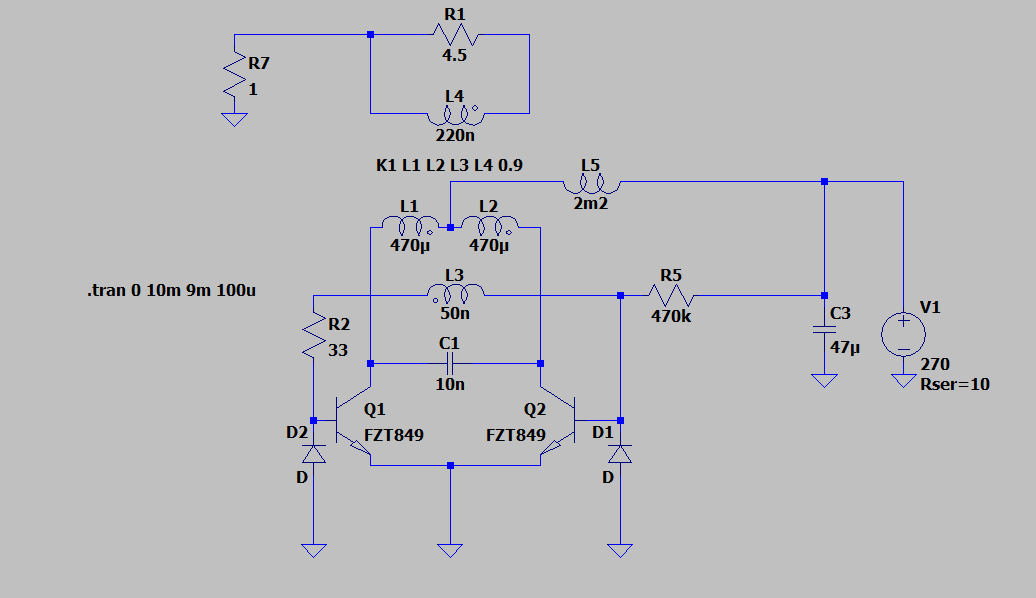

Ich habe jetzt mal mit dem Royer gespielt, heraus kommt das im Anhang.
Kopplungsfaktor 0.9 weil ich von einem Kern ausgehe. Die Transistoren
passen nicht, die maximale Spannung über der CE Strecke wird deutlich
überschritten.
Hauptproblem ist das in den Transistoren recht viel Verlustleistung
umgesetzt wird, mit R2 kann man das Beeinflussen (logisch, um so kleiner
er ist um so kleiner die Schaltzeiten weil die Basis mehr Strom
"Bekommt")
Es gibt eine miese Stromspitze beim Einschwingen von >1A, ich konnte nur
gegenwirken indem ich die Primärinduktivitäten in den mH Bereich gehoben
habe. Dadurch rutscht die Resonanzfreuqenz aber zu tief, ich würde gerne
irgendwo zwischen 50 und 100kHz landen.
habt Ihr Tipps wie ich diese Probleme, speziell die Stromspitze beim
Einschalten, regeln kann?

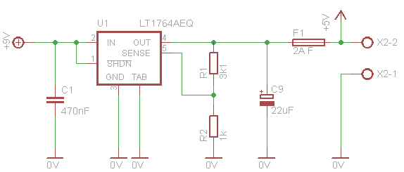

ich habe das Konzept geändert nachdem ich günstig einen passenden
Übertrager für den TNY280 bekommen habe. Wunderbare Gelegenheit, ich
wollte schon lange mal wissen wie gut sich ein SMPS + Pi-Filter mit
Linearer Nachregelung zur Versorgung empfindlicher Analogschaltungen
machen lässt. OK, hier ist das Unkritisch. Später hängen "nur" meine 2
Phono Vorverstärker daran die per USB Kabel mit 5V versorgt werden
möchten. (HiFiAkademie) Die haben intern einen DCDC Wandler sodass der
Ripple über die Versorgung total egal ist, den LT1764 kann man sich
eigentlich sparen.
Die Schaltung ist nicht besonders, allenfalls die 100mA Flinke Sicherung
am Eingang die die Röhre schützen soll. Ist sie zu sehr verbraucht (was
lange dauert) brennt die Sicherung durch oder der Regler schaltet ab
weil die Primärspannung unter ~140V gefallen ist (siehe DB)
Eine USB Steckverbindung ist für Maximal 2A ausgelegt, sollte ein
angeschlossenes Gerät defekt sein schützt sich die Schaltung mit F1.
Edit: C10 und C15 sind mit 4,7uF klein, das ist deshalb so weil auf dem
Chassis des Gerätes ein großer Topf von MP Kondensator (33uF) stehen
soll. (Siehe erster Beitrag) Da suche ich gerade noch. Heizspannung und
die ~250V kommen aus einem 50VA Ringkern, mit 2x 1N4007 und der AZ11
wird eine "Hybrid" Vollbrücke gebaut:
https://www.lundahltransformers.com/tube-amplifier-hybrid-power-supply/
Selbst wenn die AZ11 einen Schluss zwischen Anode und Kathode bekommt
-kein Problem-

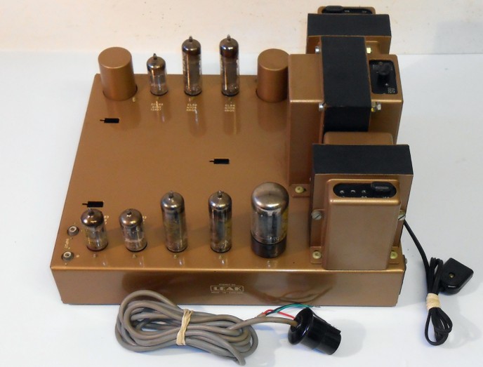

Ich verstehe nicht ganz... Ich habe viele Geräte mit Röhren aus 50er in
Erinnerung, aber niemals hatten sie Trafo von außen sichtbar. Alles
immer gut mit Sperrholz bedeckt. Vorn lackiert, von hinten billige
Karton, aber immer alles gut bedeckt und isoliert.
>Das sind keine Nachbauten historischer Geräte sondern moderne>Geräte, die so aussehen sollen wie angeblich historische Geräte.
Die Geräte die ich verlinkt habe sind alle aus den 50ern oder zumindest
in den 50ern auf dem Markt erscheinen. (Leak Stereo 20, Quad II,
McIntosh MC60 und MR55)
Was ich vorhabe ist Nostalgie. :-)

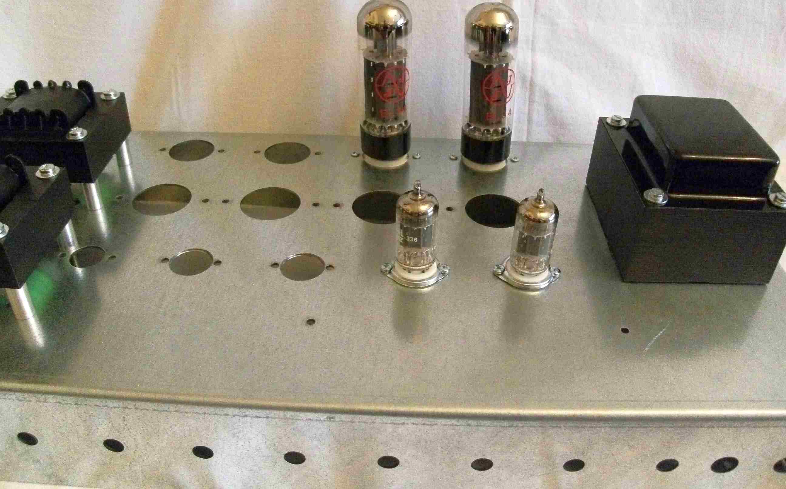

Harald W. schrieb:> Das sind keine Nachbauten historischer Geräte sondern moderne> Geräte, die so aussehen sollen wie angeblich historische Geräte.
ok. completely nut.
Mir tun jetzt noch die Finger weh nur vom Löcher aufbohren, die nicht
schon maßhaltig vorher geschnitten waren. Ohne Plasmaschneider würde ich
mich da nicht dranwagen.

Die ELL800 beim Grundig NF10 sind mir etwas zu fipsig, wollte mal EL34
ausprobieren.;-)
Just for fun. Why not.

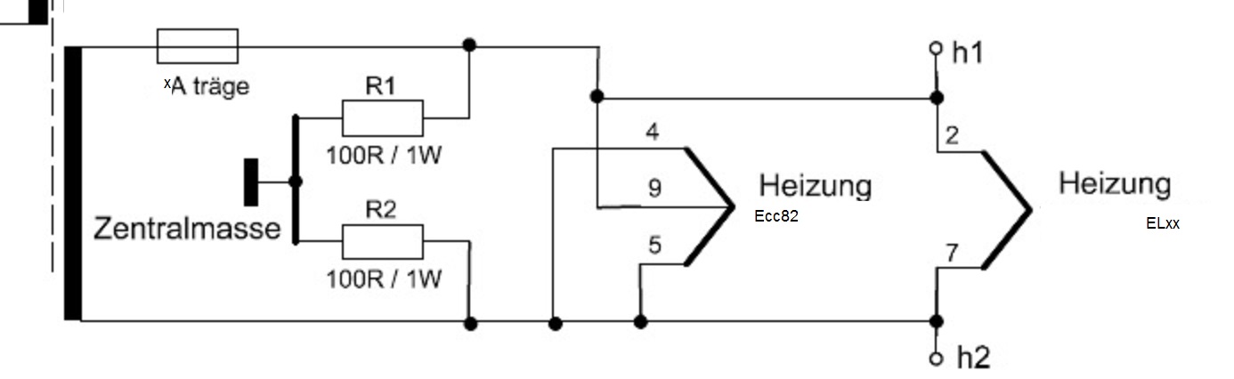

Peter D. schrieb:> Röhrentrafos haben auch 6,3V Wicklungen,
manchmal 3,15 V - OV - 3,15 V
zur Symmetrisierung und, damit die Heizfäden auf fest zugeordnetem
Potenzial zu liegen kommen. Da macht man aber auch gerne afaik bei den
Endstufen mit
2 x 100 Ohm/1 Watt Widerständen gegen GND.
Hatte das, glaube ich, oben schon angedeutet.

Karl B. schrieb:> noch ein Bildchen dazu. (Heizung_GND_.jpg)
Ich kenne das eher so, das man statt R1 und R2 ein Poti setzt,
einen sog. Entbrummer. Damit stellte man den Ausgang auf mini-
malen Brumm ein.
