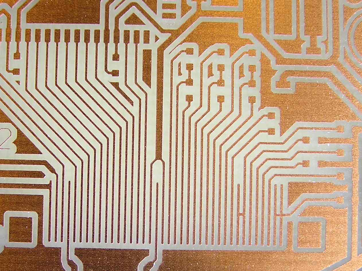

Hallo, wie groß sind die kleinsten Strukturen, die man fotolithografisch
noch zu Hause herstellen (also entwickeln) kann?
Wäre ein QFN24-Sockel machbar?

Der hat 0,5mm pitch da reichen 0,2mm Leiterbahnbreite und Abstände das
ist auch hobbymäßig kein Problem.

von Crazy Harry (crazy_h)
0.5mm ist kein Problem (siehe Bild unten; oben am Rand das ist ein XMega
mit 0.8mm). Meine Filme lasse ich mir allerdings professionell
herstellen.
