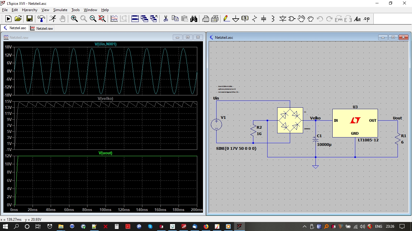

Du kannst auch gerne mal LTspice benutzen.Da kannst du dir Berechnungen
bestaetigen lassen oder durch simples Veraendern von Bauteilen
(Last,Siebelko) die Ergebnisse der Simulation begutachten.
Die angehaengte Datei erleichtert dir die Arbeit.Als Beispiel verwendete
ich eine ideale Spannungsquelle mit 17V (12V*1.414) und eine Last von 6
Ohm
von Toxic (Gast)
Wollte noch einen Screenshot anhaengen fuer die,die mit LTspice nichts
anfangen koennen....
von Dieter (Gast)
Den R2 mit 1G benötigt nur die Simulation, damit bei U=0 und I=0 die
Spannungsquelle noch einen Bezug zur Masse hat. Zu Varieren wäre die
Eingangsspannung von 230V +/- den üblichen Toleranzen.

Danke für die Simu.
Sie ist unrealistisch. Ein ganz wichtiger Aspekt fehlt:
Der Innenwiderstand der Spannungsquelle. Der ist aber elementar.
Dein Gleichrichter ist völlig ungeeignet. Du hast schon 1,3V
Spannungsabfall an einer Diode.
MaWin schrieb:
> Ich wusste, lese und lernresistent. Es kommt nämlich auf die Umstände
> an.
Abwarten und Tee trinken.
LG
old.

von Toxic (Gast)
Ja klar:
Ich schrieb ja ,dass ich eine ideale Spannungsquelle verwendete.Was den
Gleichrichter angeht,hab ich einen genommen den ich in meiner
"Spicy"-Sammlung gerade gefunden hatte.Mir ging es nur darum,eine
fertige Simulation vorzubereiten so dass die ,die Interesse daran haben
selbst innerhalb von Sekunden bessere Bauteile verwenden
koennen,Toleranzen mit einbeziehen etc...

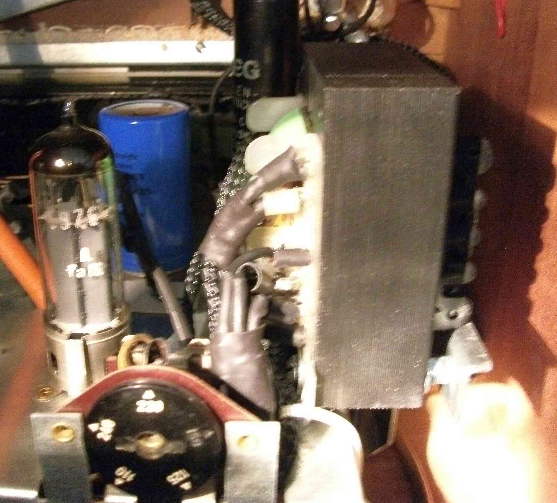

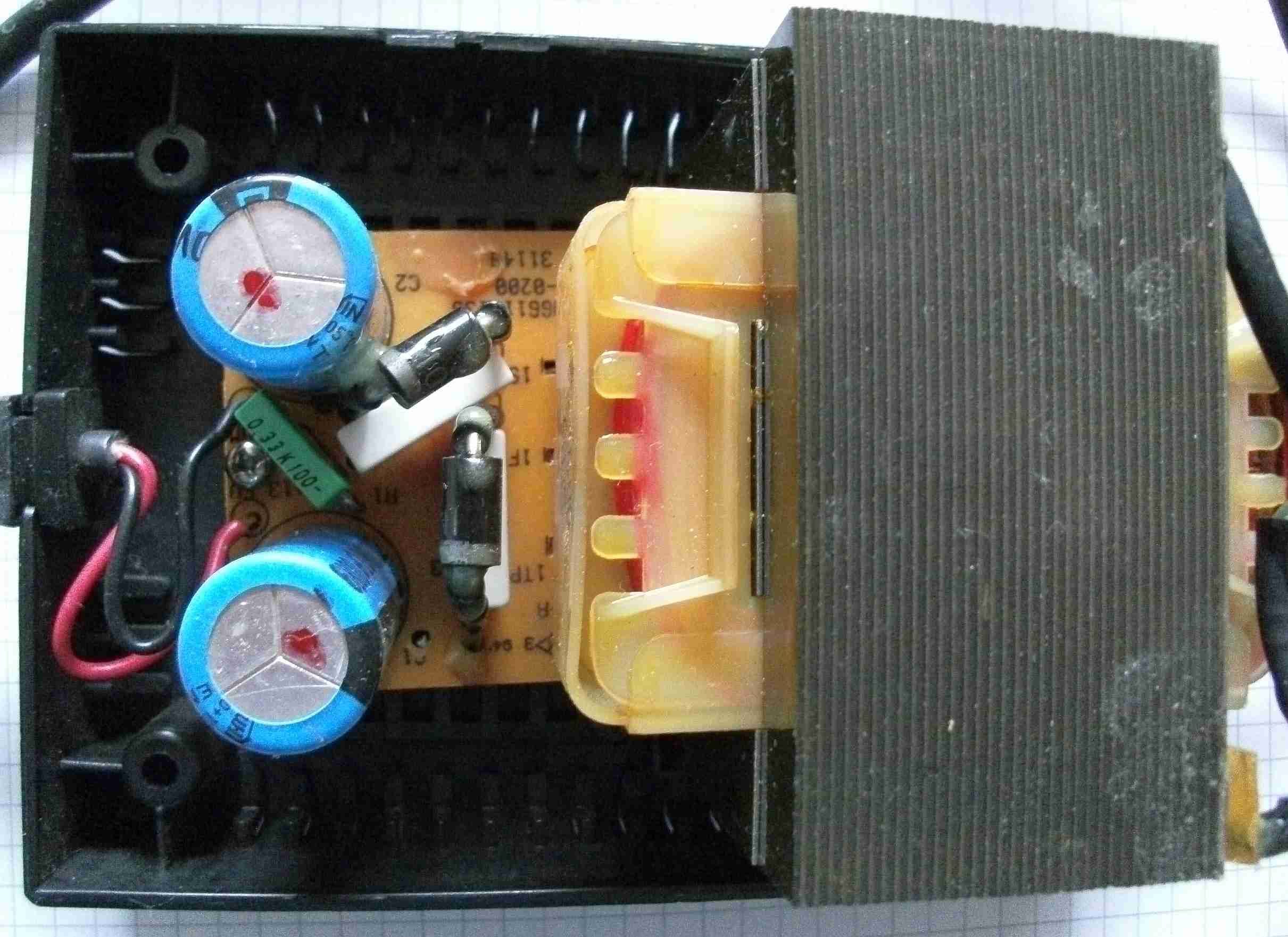

von Karl B. (gustav)
da ich gerade ein "altes" Röhrenradio auf die moderneren
Netzspannungsverhältnisse und Verwendung von Silizium- statt
Selengleichrichter umstricke, kommt mir diese Thematik sehr gelegen.
Habe wirklich lange herumprobiert und herausgefunden,
...dass die neueren Netztrafos einen höheren Wirkungsgrad haben.
insofern baulich kleiner ausfallen können...
...die Beeinflussung der verschiedenen Wicklungen untereinander
unterschiedlich ist (z. B. Heizspannung voll belastet - Auswirkung auf
Anodenspannung)...
...die Spannungsüberhöhung gegenüber Selengleichrichter hinter dem
Si-Gleichrichter nicht mit Widerstand verbraten werden sollte, sondern
durch geeignete Wahl der Anoden-Sekundärspannung des Netztrafos
energieefizienter ist.
Dafür gibt es noch keine Universalformel, da muss man einfach durch
Experiment herausfinden, was am Ende dazu führt, dass die Spannungswerte
mit den geforderten nach Austausch des Netzteils innerhalb der
Toleranzgrenze liegen.
Also, bei der Dimensionierung habe ich statt der geforderten 225 V
tatsächlich 222 V
das sind etwa 1% Differenz.
Und der Netztrafo "von der Stange" kostete keine 40 Euro.
Als Dioden nicht die 1N4007, sondern 5408.
Warum? Der Lade-Elko hat auch einen "Inrush current", und die 1N4007
kann maximal 20A ab. Die 5408 liegt da schon etwa eine Zehnerpotenz
höher.
Wollte sagen:
Netzteildimensionierung ist nicht so einfach, wie es zunächst den
Anschein haben mag. Auch bei relativ einfachen Schaltungskonzepten.
Übrigens:
Aus der W. schrieb:
> Ich hatte früher geglaubt, die Mittelpunktschaltung
> wäre effizienter als die Brückengleichrichtung.
habe noch so eins, da sind bloß zwei Dioden drin.
Und der Trafo wird ca. 60 Grad warm. Werde ich mal stressen.
ciao
gustav
P.S:
Bild des "neuen Trafos der Selengleichrichter spielt nur noch die Rolle
des Statisten, wurde abgeklemmt.
Aus der W. schrieb:
> Schau Dir mal den Bedarf an Wickelraum für die sek. Niederspannungs-
> Wicklung an im Gegensatz zur 230V Wicklung.
> Bei dem Beispieltrafo hast Du da noch richtig viel Platz.
ich schau mir den Trafo im Bild dann noch einmal genauer an.
Fragestellung:
Wenn man zwei "identische" Wicklungen voraussetzt:
Haben die Sekundärwicklungen tatsächlich dieselben Ohmwerte und davon
abgeleitete Windungszahlen?
Oder: Wenn man nur eine Wicklung in Betracht zieht:
Liegt die Anzapfung exakt in der Mitte?
Man sollte davon ausgehen.
Oder gibt es in der Praxis da vielleicht doch wider Erwarten
produktionstechnische Abweichungen, um möglichst vollständige Symmetrie
in den resultierenden Spannungen und Strömen bei Gleichrichterbetrieb zu
erzielen.
Werde berichten. Bin gespannt.
ciao
gustav
zur Kontrolle drei verschiedene Ohmmeter benutzt:
Die können nicht alle kaputt sein,
denn alle zeigen einen, wenn auch kleinen, trotzdem höheren
Gleichstromwiderstand bei der "äußeren" Wicklungshälfte an.
Die Wechselspannung ist aber auf beiden Hälften gleich
ca. 12,7 V eff
Gleichspannung:
Leerlaufspannung ca. 17,3 V
bei ca. 0,8 A geht Spannung auf 13,6 Volt zurück.
ciao
gustav
michael_ schrieb:
> Natürlich gehen bei einer Graetz-Schaltung zwei Dioden-Übergänge ein.
das war doch nicht das Thema.
Die Lösung der Fragestellung ist:
Die induzierte Spannung wird im Wesentlichen von der Windung(szahl)
bestimmt.
Ist der Draht ein bisschen länger, spielt das in der Praxis eine
untergeordnete Rolle.
Das wurde ja durch die "Experimente" bestätigt.
Es ist besser, den Begriff "Stromdichte" einzuführen.
Siehe Bildchen.
Quelle:
http://www.jogis-roehrenbude.de/Transformator.htm
ciao
gustav
