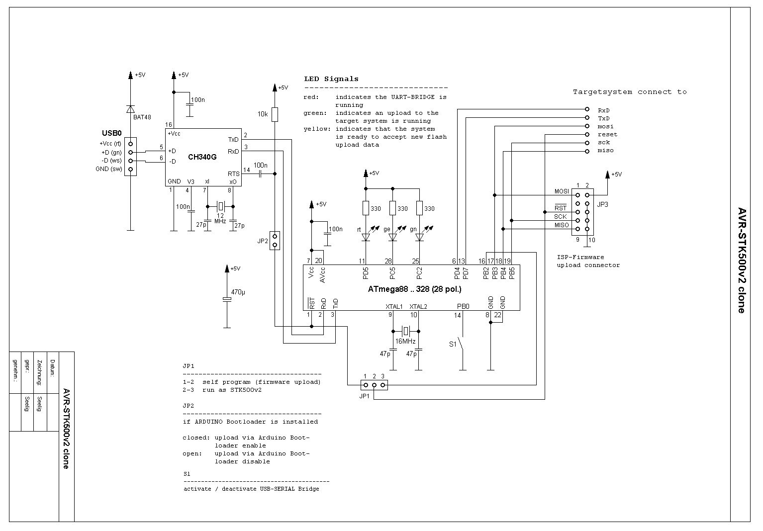

So, jetzt habe ich mal meine Sourcen durchsichtet und auch einen
Schaltplan gezeichnet. Prinzipiell (ich finde es nicht mehr) hatte ich
einen Teil der Software in Verbindung mit etwas das ich "Flashershield"
nenne hier eingestellt.
Hier jetzt allerdings nicht in Verbindung mit einem Arduino, sondern als
eigenständige Lösung.
Mit der Jumperreihe kann der ISP-Mode selektiert werden. In Verbindung
1-2 kann eine neue Firmware in den Controller geladen werden. Wenn
dieses NICHT die STK500v2 Firmware sein sollte, sondern wenn hier ein
Arduino-Bootloader geflasht wird, reagiert die Schaltung logischerweise
wie ein Arduino (Uno).
Ist dieser Bootloader geflasht, so kann der Arduinomodus mit JP2
selektiert werden.
Hier wäre es denkbar, den Firmwarecontroller mit einem Bootloader zu
versehen und über diesen dann die Firmware als STK500 Clone zu flashen.
Jumperreihe Verbindung 2-3 bedeutet, dass ein AVR-Controller geflasht
werden kann.
Als "Schmankerl" können (müssen aber nicht) die seriellen Anschlüsse des
Zielsystems an den STK500 Clone angeschlossen werden.
Wenn dieses gemacht wird, kann über den Taster S1 der STK500 Modus
überbrückt werden und jede serielle Zeichenübertragung des Targetsystems
wird an den PC gesendet (ein Upload des Targetsystems ist dann
logischerweise nicht mehr möglich).
S1 toggelt den STK500 und der seriellen Modus, eine rote Leuchtdiode
zeigt an, in welchem Modus sich der STK500-Clone befindet.

von Ralph S. (jjflash)
PS:
Flashen eines Zielcontrollers:
Linux:
avrdude -c stk500v2 -p m3288 -b 115200 -P /dev/ttyUSB0 -U
flash:w:meinprg.hex
Windows:
avrdude -c stk500v2 -p m3288 -b 115200 -P comx -U flash:w:meinprg.hex
